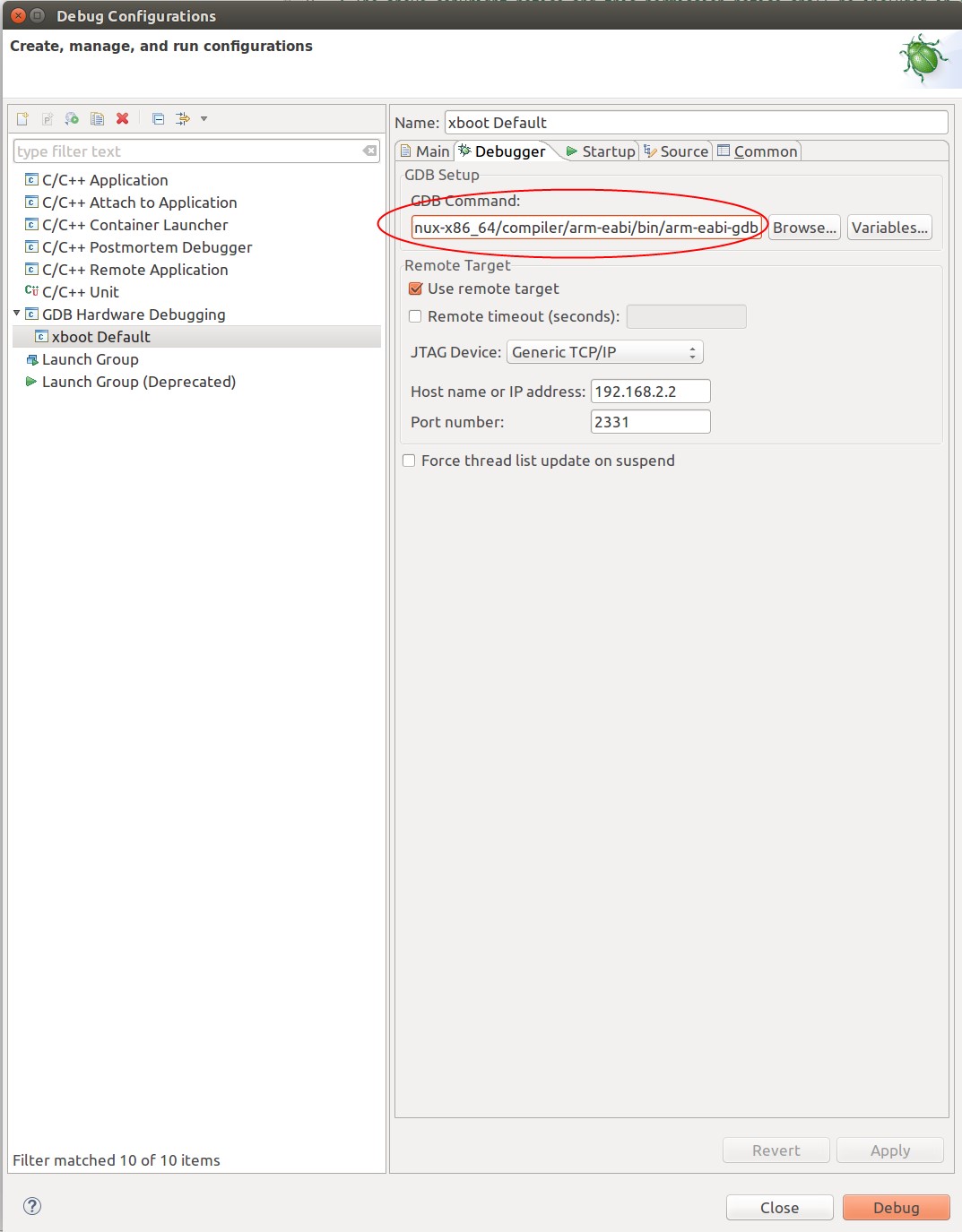

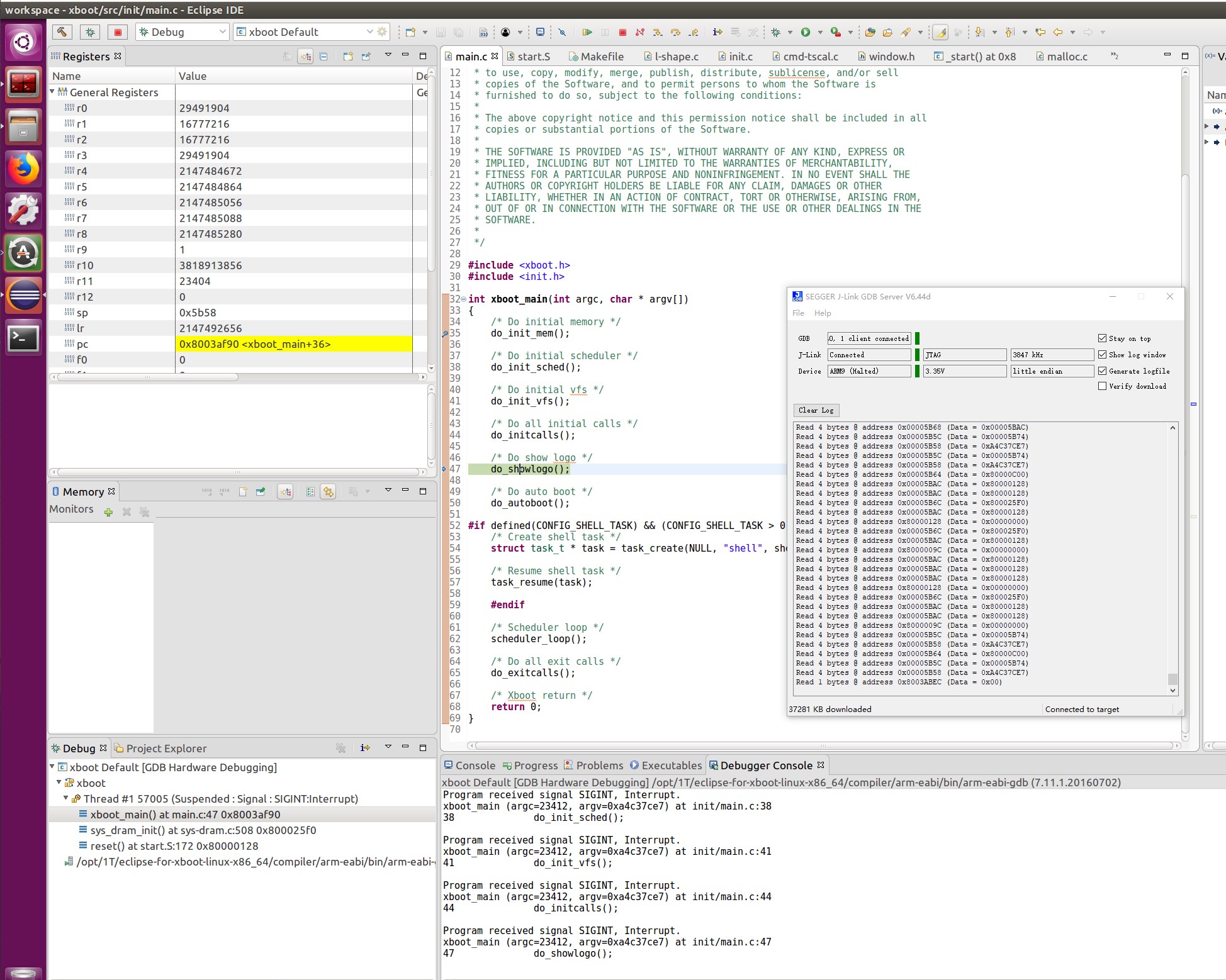

ECLIPSE要运行在UBUNTU虚拟机里,WIN10也可以,但是编译一次实在太慢(不知道有解决办法,机器已经是刚买的顶级机器+PCIE固态)?   JLINK 运行在WIN10平台和平常一样,但是用的是JLINK GDBSERVER这个充当调试服务器.  两个平台通过网络通讯即可.

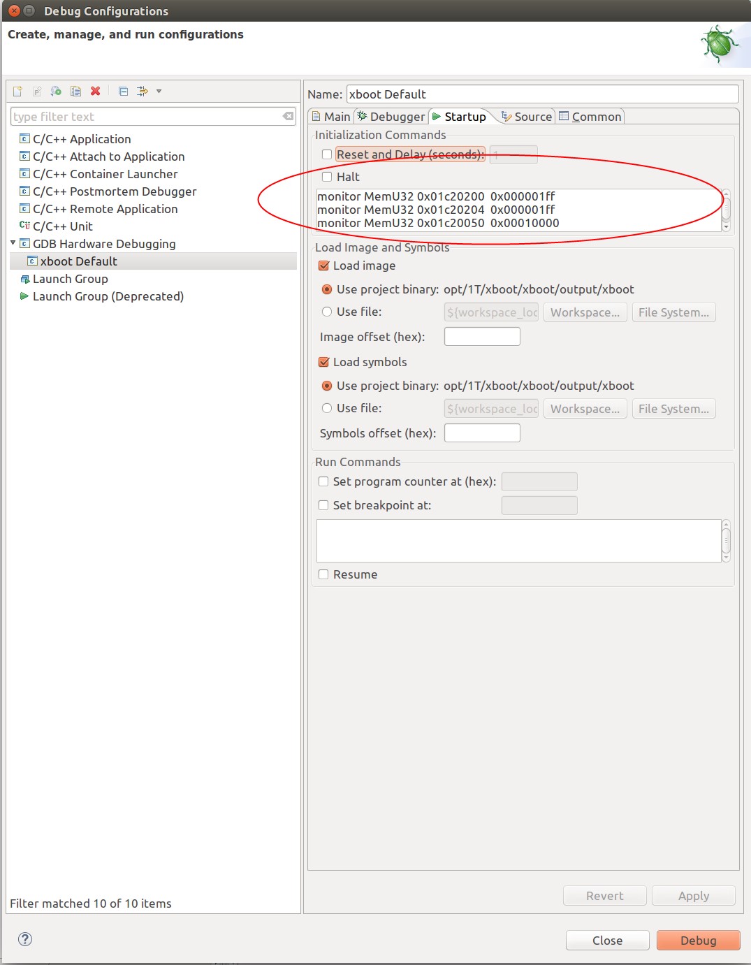

Re: XBOOT能通过JLINK调试吗?
初始化DDR的代码,来源也是本论坛MDK里面的脚本,只是改成GDB命令

JLINK的速度要设置到固定4000左右,高了不稳定,调试中ECLIPSE总是报莫名其妙的错误,找了半天才发现是这个问题
目前单步可以用,就是step in进入不了函数,不知道什么问题了

这个老大帖子的初始化DDR的代码也能用,刚测试了下,JLINK有个选项是只接受本地网络连接,一定要去掉,刚开始在UBUNTU虚拟机里老连不上JLINK,WIN10默认防火墙好像也的更改规则,开2331这个端口!

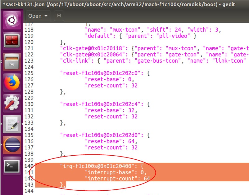

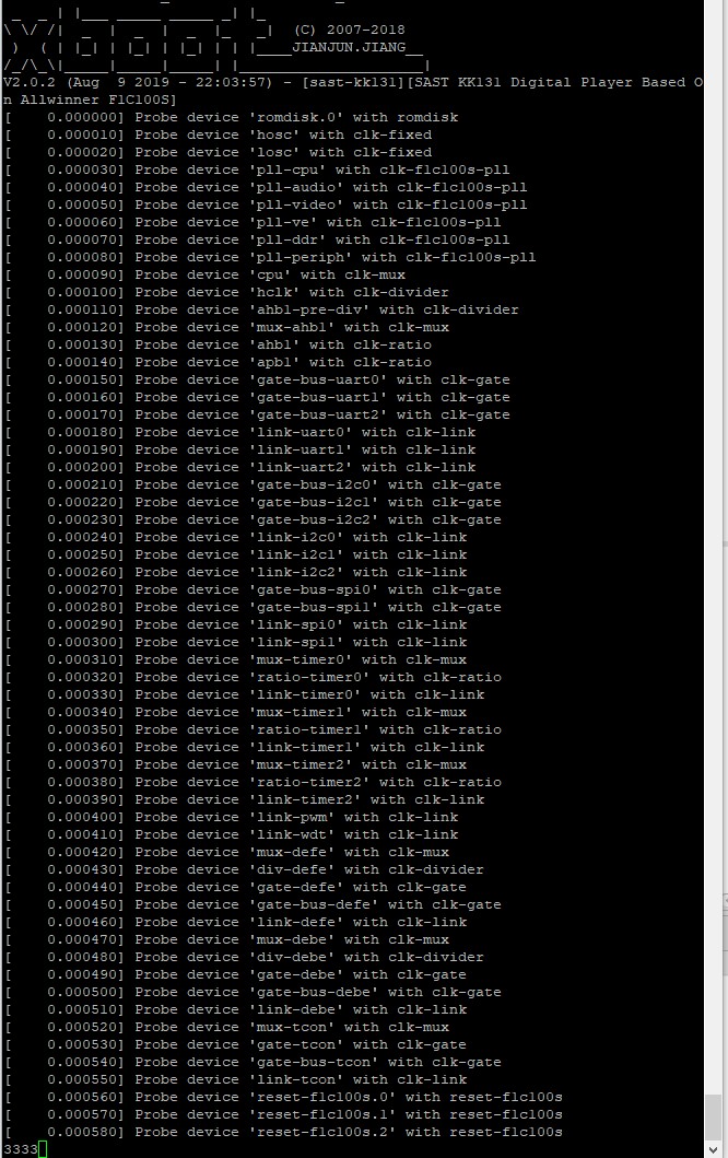

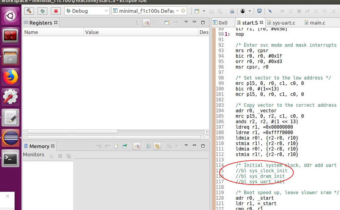

折腾了两天,上面的调试有个大坑,最后是发现XBOOT里面的START.S这个文件里有初始化DDR的代码,二次初始化容易跑飞.
目前最好的解决办法:  先正确的预先烧录的XBOOT启动一次,完全跑起来了,再调试(这个时候就不需要按楼上的帖子在ECLIPES里运行那些初始化DDR的代码了,按默认的留空即可),如图需要把初始化的这3个函数屏蔽掉,这样基本能调试起来,但是到初始化驱动的时候还有个"reset"的驱动引起整个系统挂起来.

minimal_f1c100s.rar
上传一个按照这个思路改的来自本论坛网友的精简裸奔程序,环境UBUNTU+ECLISPE 单步调试什么的都没有问题,编译出来的28K很精简,带FB等几个常用驱动,可以直接写屏非常好用,代码基础来自XBOOT,但是没用XBOOT的一套核心机制.

@jiangchun9981
i did findout, thats because XBOOT does not reset interrupt registers, and if you are re-flashing your software interrupt will trigger when enter in this area.
add in boot area:
//reset all interrupt registers for debugging
memset(0x01C20400, 0, 0x70);
