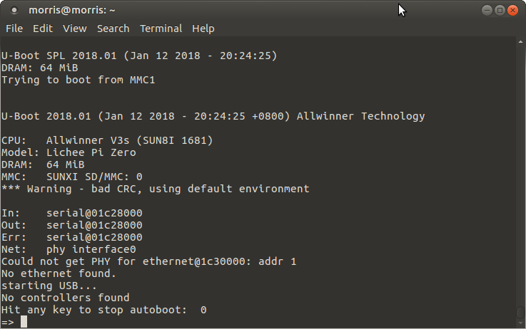

uboot官网上最新的uboot代码支持V3S,但是按照教程开启以太网的功能,uboot检测不到以太网
软件环境:Ubuntu 16.04 64bit
交叉编译器:gcc-linaro-6.4.1-2017.11-x86_64_arm-linux-gnueabihf
目前情况:编译从 https://github.com/Lichee-Pi/u-boot.git 上下载的代码能够通过,开启以太网的功能后也能ping网关。
但是,,我下载最新版的uboot(u-boot-2018.01),照着相同的流程操作下来,发现u-boot无法识别以太网。
我是照着 https://www.kancloud.cn/lichee/lpi0/327886 这个教程来做的,新版的uboot还需要做什么额外的操作或者配置吗?或者说代码哪里需要修改一下?

至少要修改dts

恩恩,dts照着教程修改的,同样修改的dts在LicheePi提供的uboot上能够正常工作

不建议用最新的uboot, 学习除外。
为了适配V3S,奶酱和泽畔两位大神改了很多。
你用代码比较工具对比一下,看有哪些不同。

https://github.com/Lichee-Pi/u-boot/commits/v3s-spi-experimental
你看下 Icenowy (奶酱)的commits记录,有没有同步到u-boot-2018.01?
