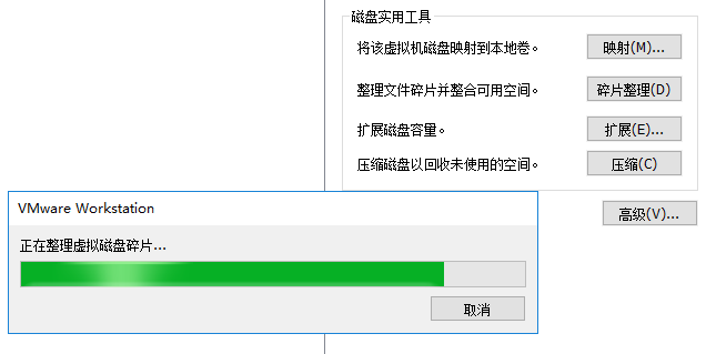

哎, 我的虚拟机现在占了 200G 了,
点 [压缩] 按钮, 进度条一闪而过,
点 [磁盘整理], 不但没变小, 还变大了, 而且还整理了一个多小时, 又不敢点取消.

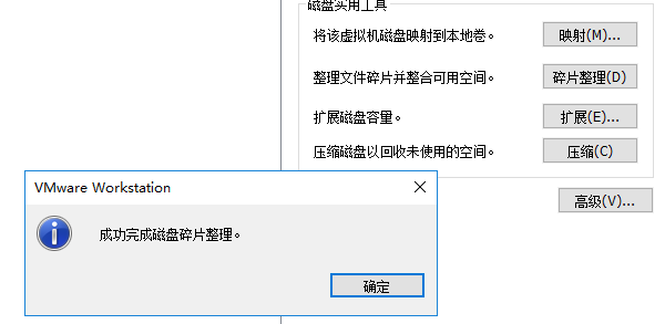

终于整理完成了, 谢天谢地, 还能正常启动.
睡觉前再试一试晕哥的这个命令吧: vmtools disk shrink /
