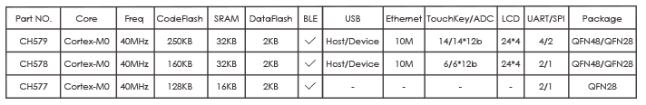

CH579介绍:
概述
CH579是集成BLE无线通讯的ARM内核32位微控制器。片上集成低功耗蓝牙BLE通讯模块、以太网控制器及收发器、全速USB主机和设备控制器及收发器、段式LCD驱动模块、ADC、触摸按键检测模块、RTC等丰富的外设资源。
芯片框图
特点
32位ARM Cortex-M0内核,最高40MHz系统主频
内置32K SRAM,250KB CodeFlash,2KB DataFlash, 4KB BootLoader,支持ICP、ISP和IAP,支持OTA无线升级
支持蓝牙BLE,兼容Bluetooth Low Energy 4.2规范
集成2.4GHz RF收发器和基带及链路控制,单端RF接口,无需外部电感,简化板级设计,提供协议栈和应用层API
支持3.3V和2.5V电源,范围2.1V~3.6V, 内置DC/DC转换,0dBm发送功率时电流6mA
多种低功耗模式:Idle,Halt,Sleep,Shutdown,内置电池电压低压监控,最低电流0.2uA
提供10M以太网接口,内置PHY
内嵌USB控制器和USB收发器,支持USB2.0全速和低速主机或设备,支持控制/批量/中断同步传输,支持USB type-C主从/电流检测
内置实时时钟RTC,支持定时和触发两种模式
提供段式LCD驱动接口,支持96点(24×4)LCD面板
提供14通道12位ADC模数转换器,支持14通道触摸按键
提供4组26位定时器,支持捕捉/采样,支持12路PWM输出
提供4组独立UART,兼容16C550,最高通讯波特率可达5Mbps
提供2组独立SPI,内置FIFO ,SPI0支持Master和Slave模式,支持DMA
提供 LED点阵屏接口:支持1/2/4路数据线
支持8位被动并口
内置温度传感器
提供40个GPIO,32个中断输入
内置AES-128加解密单元,芯片唯一ID
封装:QFN48_5X5、QFN28_4X4

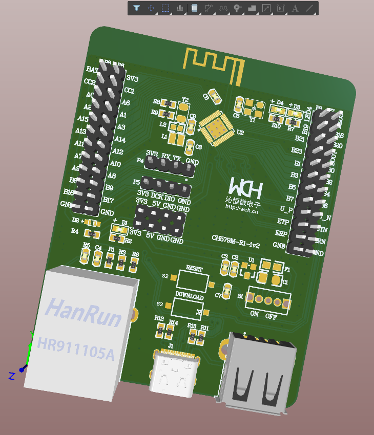

官方提供的PCB  我稍微改了改,我要打样了,等我好消息
CH579M-R1.zip

有点奇怪的搭配,BLE配以太,定位家庭网关么
