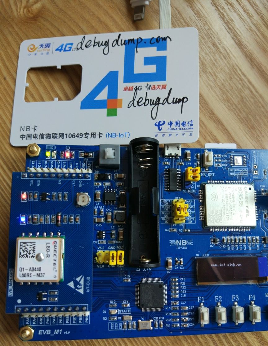

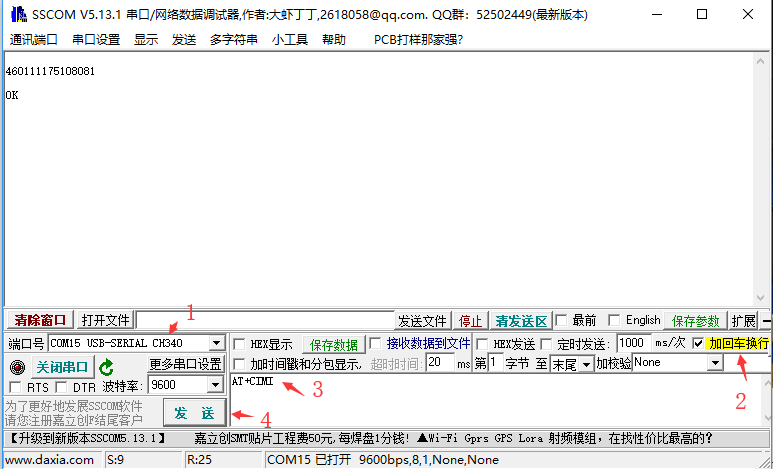

我拿到手的板子是 EVB_M1 v3.0
板载的模组是 BC95-B5 中国电信制式
黄色跳线帽:  【CH340_TX NB-IoT_RX】,【CH340_RX NB-IoT_TX】
带锁开关S5: 按下
使用串口测试工具, 勾选 【加回车换行】
发送: AT+CIMI
回应: 460111175108081
说明物联网模块正常。

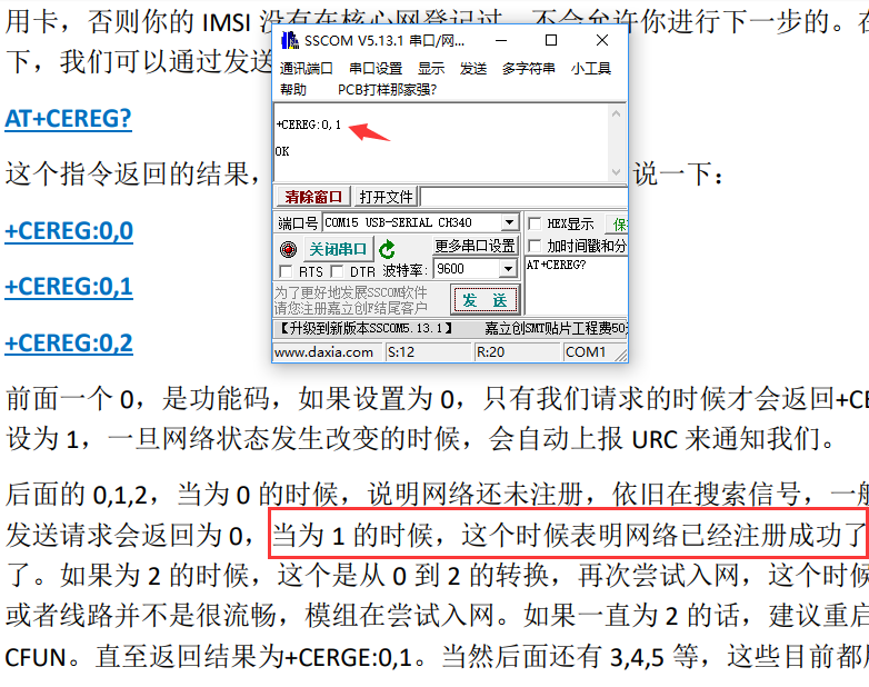

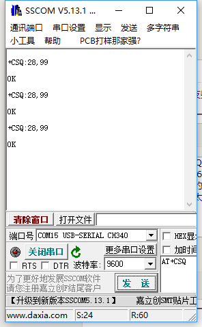

2、查询当前信号质量 CSQ
如果没有信号的话,自然是没有办法连入网络,所以这一步我们检查一下我们的开发
板是否连入网络。
输入:AT+CSQ,我这里返回结果为+CSQ:16,99。前面这个 16 就是信号质量,这个取值
范围是 0-31 的一个数值,当这个数位 99 的时候,就说明没有获取到信号,这个时候我们
可能需要多等一会儿,根据不同的地点,所等待时间在 1-60s 内,如果超过这个时间依旧
返回的结果是+CSQ:99,99 的话,这个时候就要看一下卡是否是 NB 卡了,还有就是你的模
组固件版本是否在 657 以下(之前版本没有开启扰码功能,不能成功接入基站)。还有一
点,虽然你有很强的信号,但有时候入网入不了,这个时候你就要注意了,很有可能是你
所处的环境信噪比太小,建议你换个地方尝试一下。
貌似我这地方信号不错, 满格31,我这里28了。

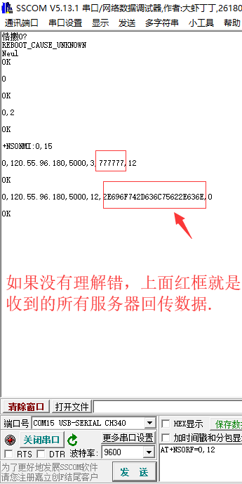

刚好趁着店主的卡绑定了阿里云服务器,而且服务器开着,服务程序正常运行,测试一下UDP通讯. 参考上面链接的 6, 7, 8, 9.
依次发送以下命令
AT+NSOCR=DGRAM,17,8888,1
AT+NSOST=0,120.55.96.180,5000,2,AB30
AT+NSORF=0,3
UDP通讯测试成功,
不过这个测试已经没有什么意义了,
因为绑定IP功能已经被封杀了。

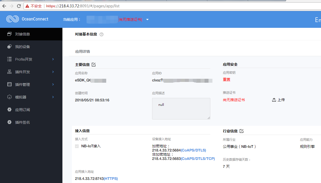

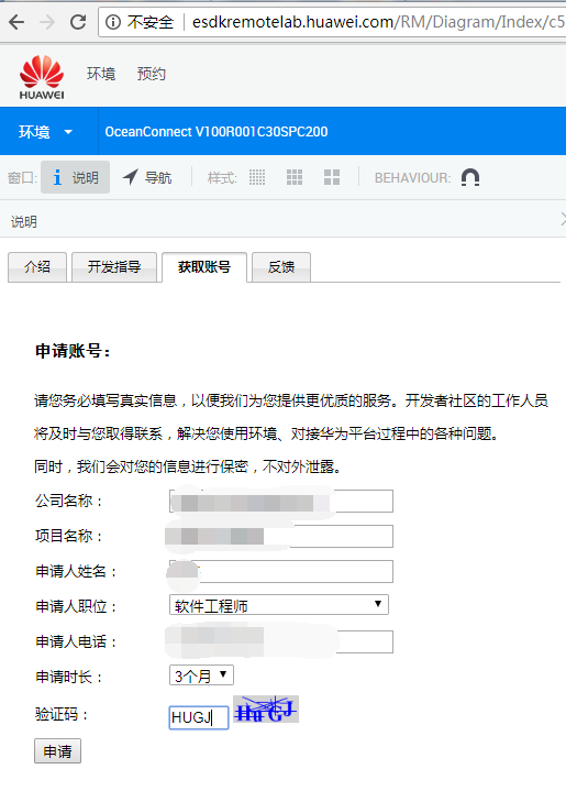

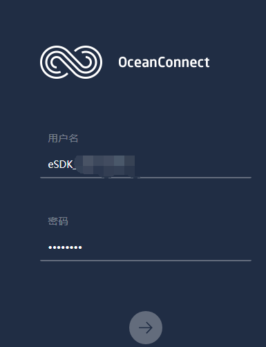

参考链接: 【第四课】EVB_M1基于PC端的Coap收发测试
按照上面的参考链接一步一步申请服务。
