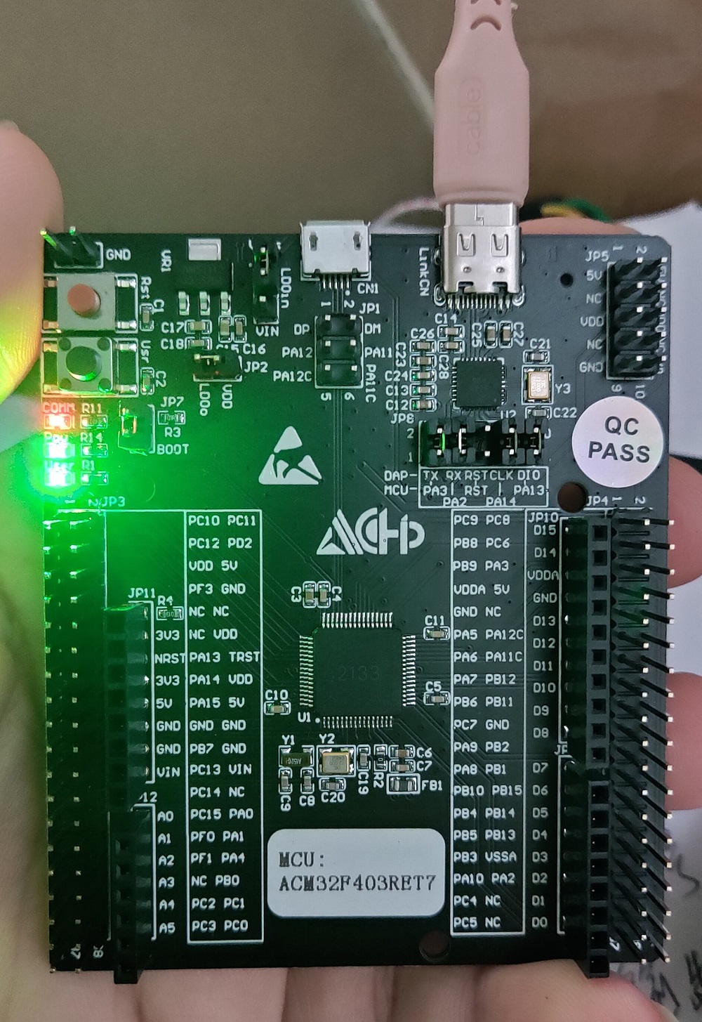

从图上可以看到,资源不多,但是作为一个最小系统板,板载了DAP-Link,已经是非常友好。

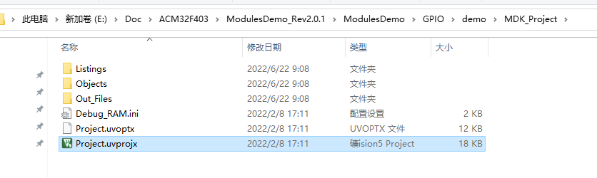

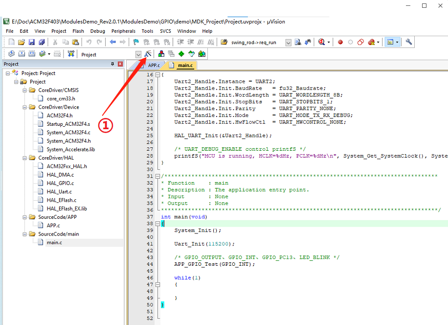

2、安装型号支持包,然后找到一个UART例程,打开!
(1)安装支持包,直接打开文件,下一步...即可
(2)找一个GPIO工程,因为我们看到更新时间,
Core_ModulesDemo_Rev2.0.1| rar | 2022-03-10
这个较新,从里面找GPIO相关工程。

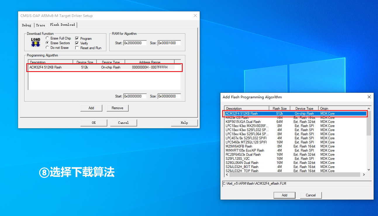

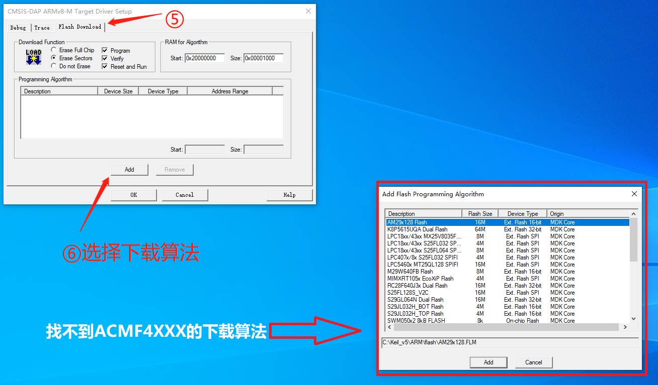

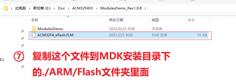

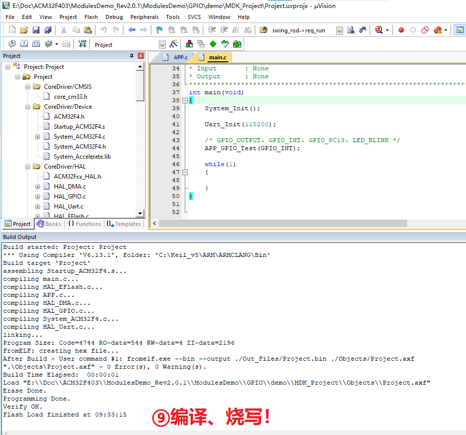

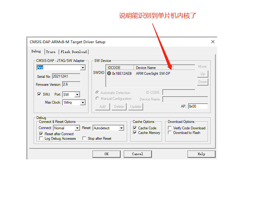

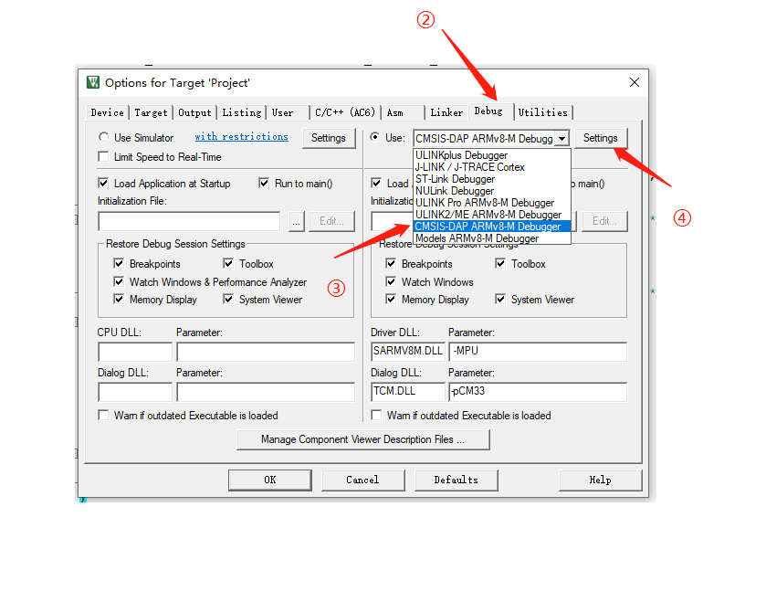

(3)配置DAP-Link,编译工程,烧写
