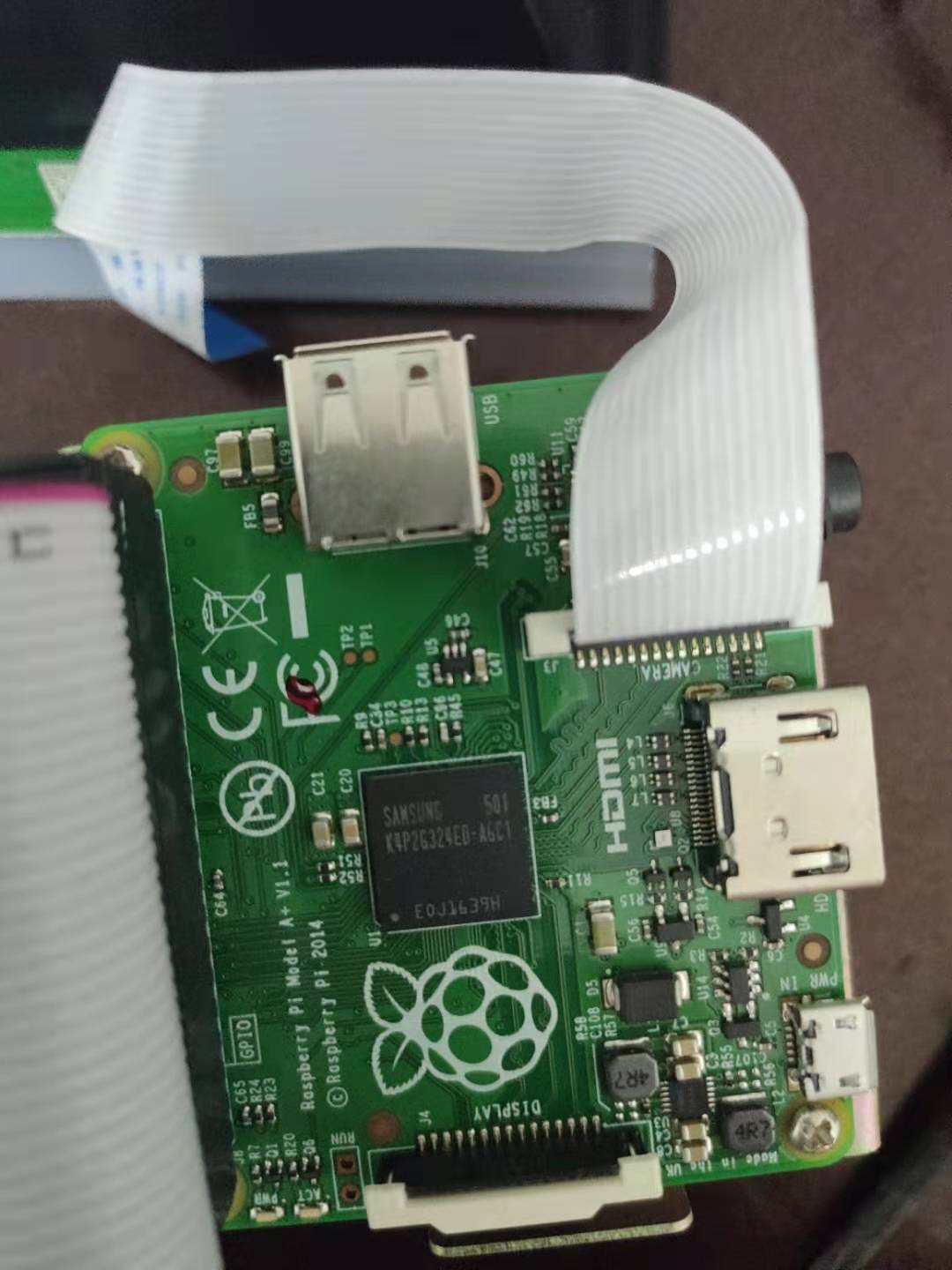

逛闲鱼的时候,看到一台收银机,觉得挺有意思的,就买了台回来拆解,惊喜连连
具体配置如下:

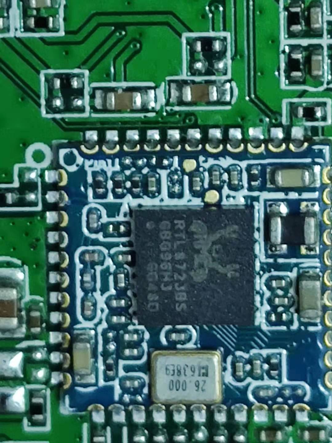

1.主控:树莓派A+

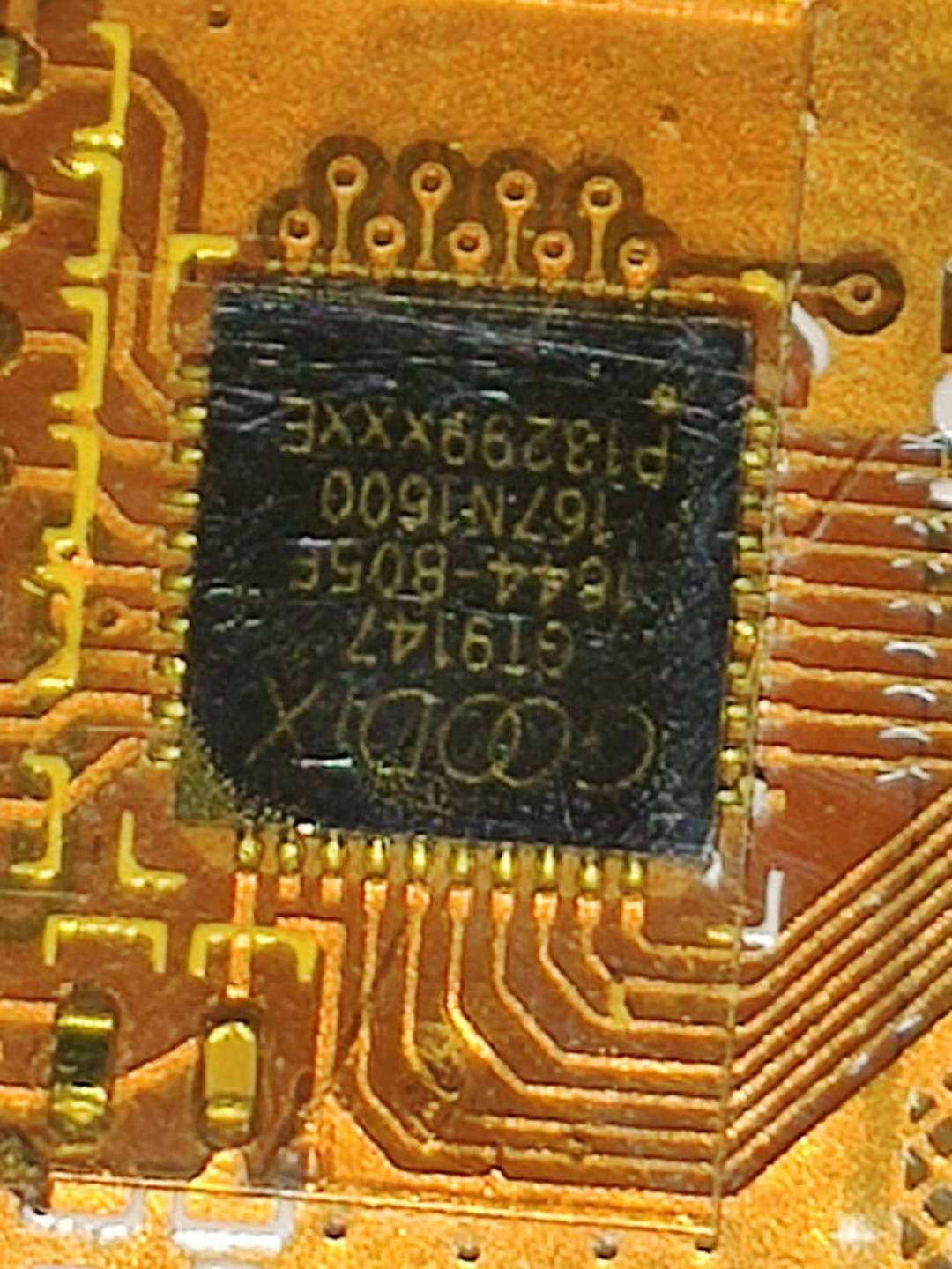

2.5寸电容触摸屏,触摸芯片ili2113或gt9147两种芯片可以选
3.HDMI驱动板
4.stm32F407底板
5.500万摄像头
6.5V 5A电源
7.rtl8188 wifi模块

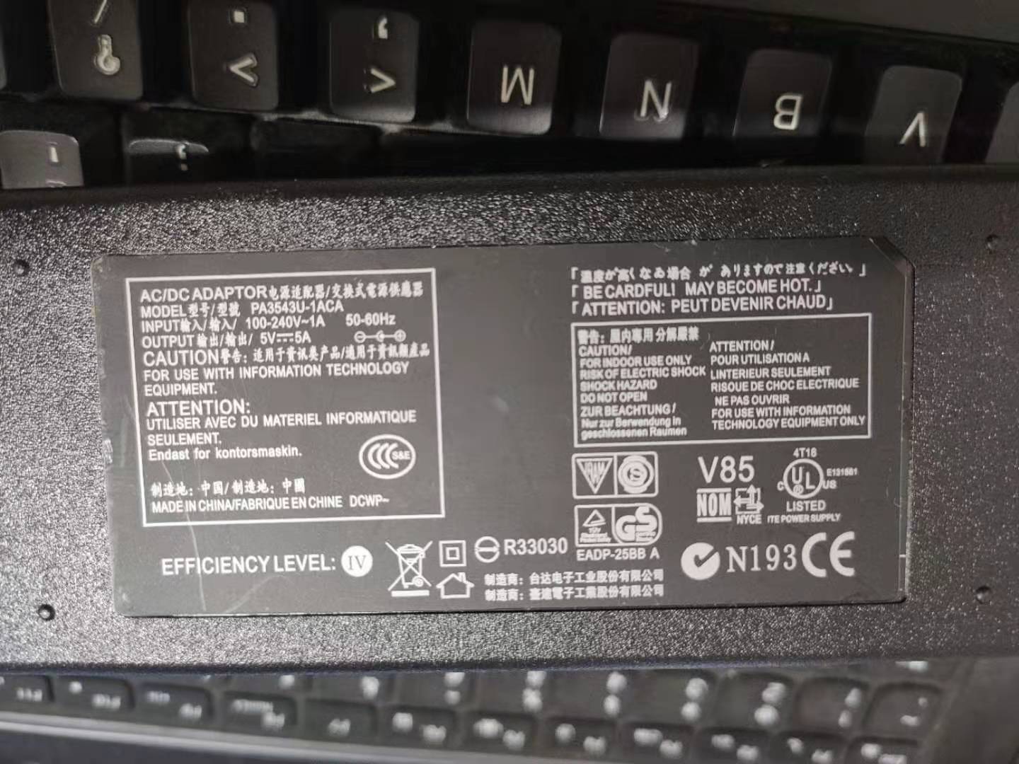

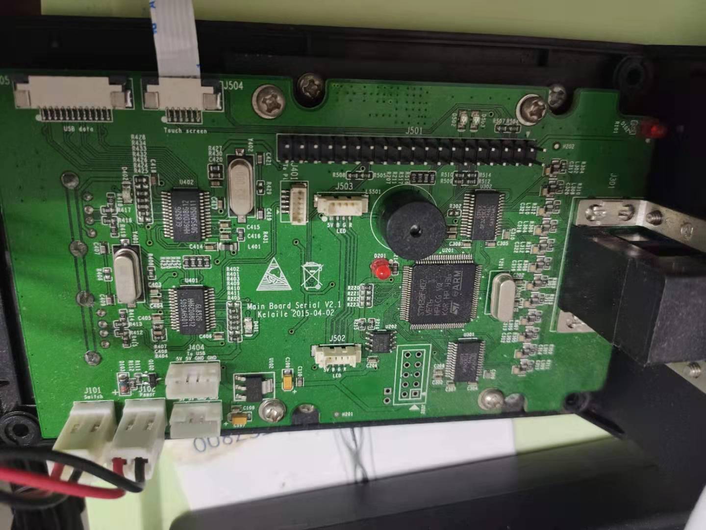

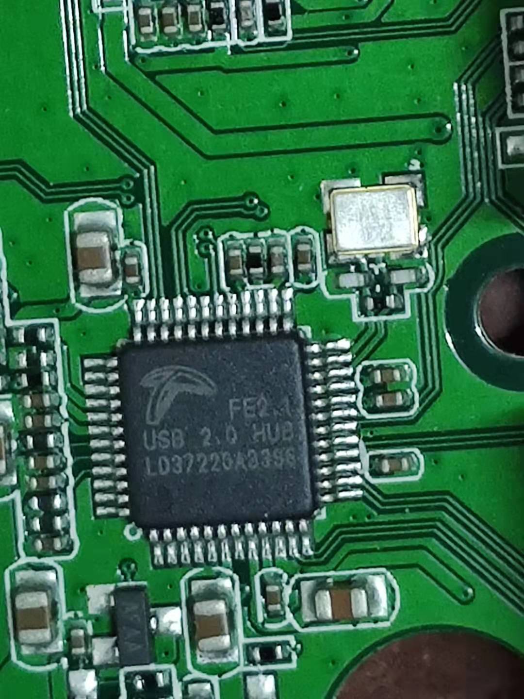

该机器采用树莓派A+作为主控,stm32F407的底板负责usb hub,供电以及扩展版的功能,摄像头负责识别二维码实现支付,
支持wifi或者usb转网口实现上网,还有一些其他功能,没有怎么仔细研究
开机界面
上图:
外观:
配件:
5v 5A电源:

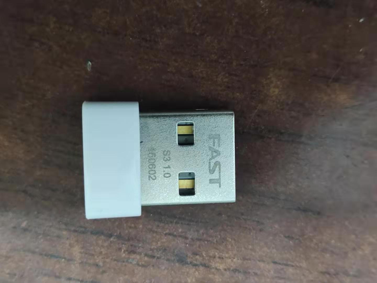

wifi模块:
树莓派:

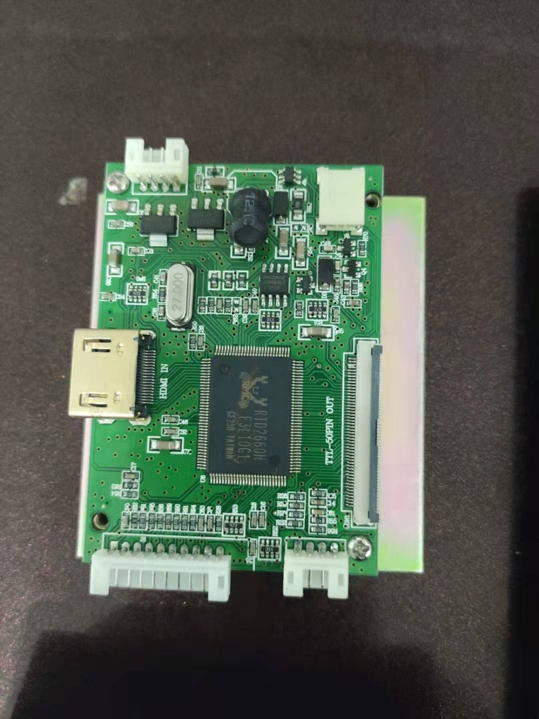

HDMI驱动板:

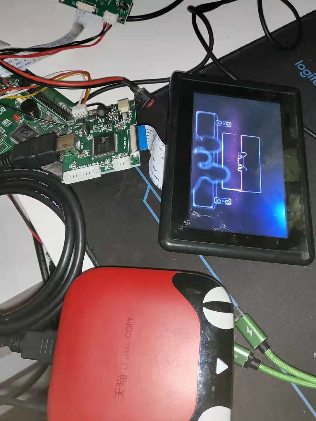

将HDMI驱动板直接连上天猫精灵

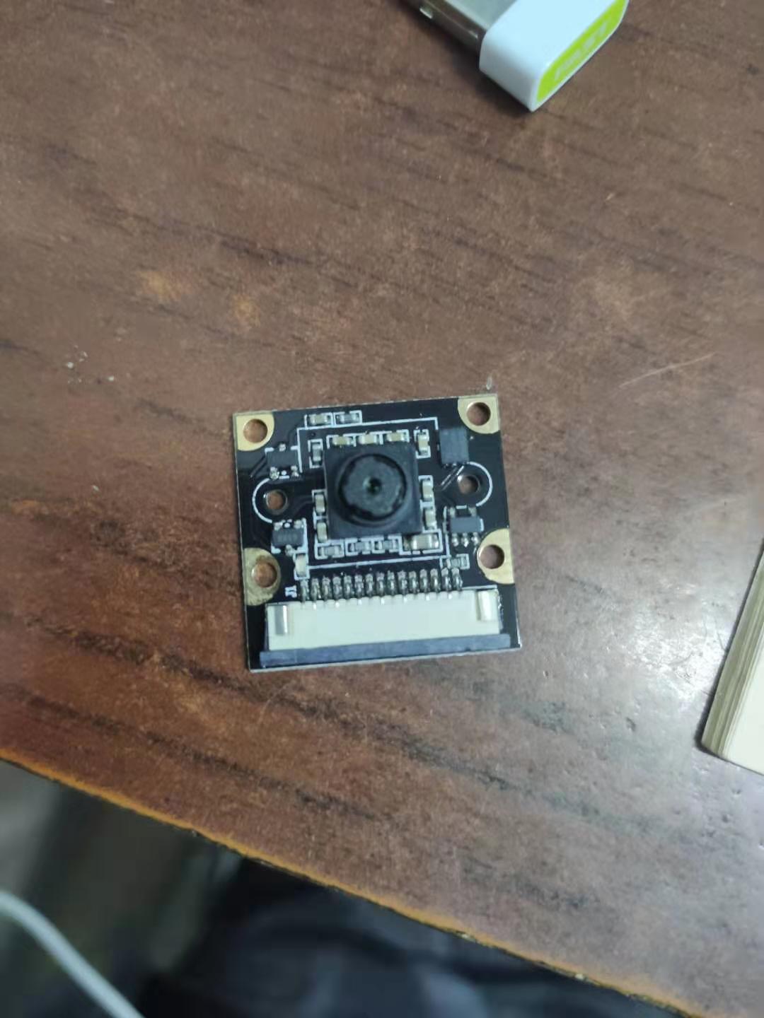

摄像头:
底板:

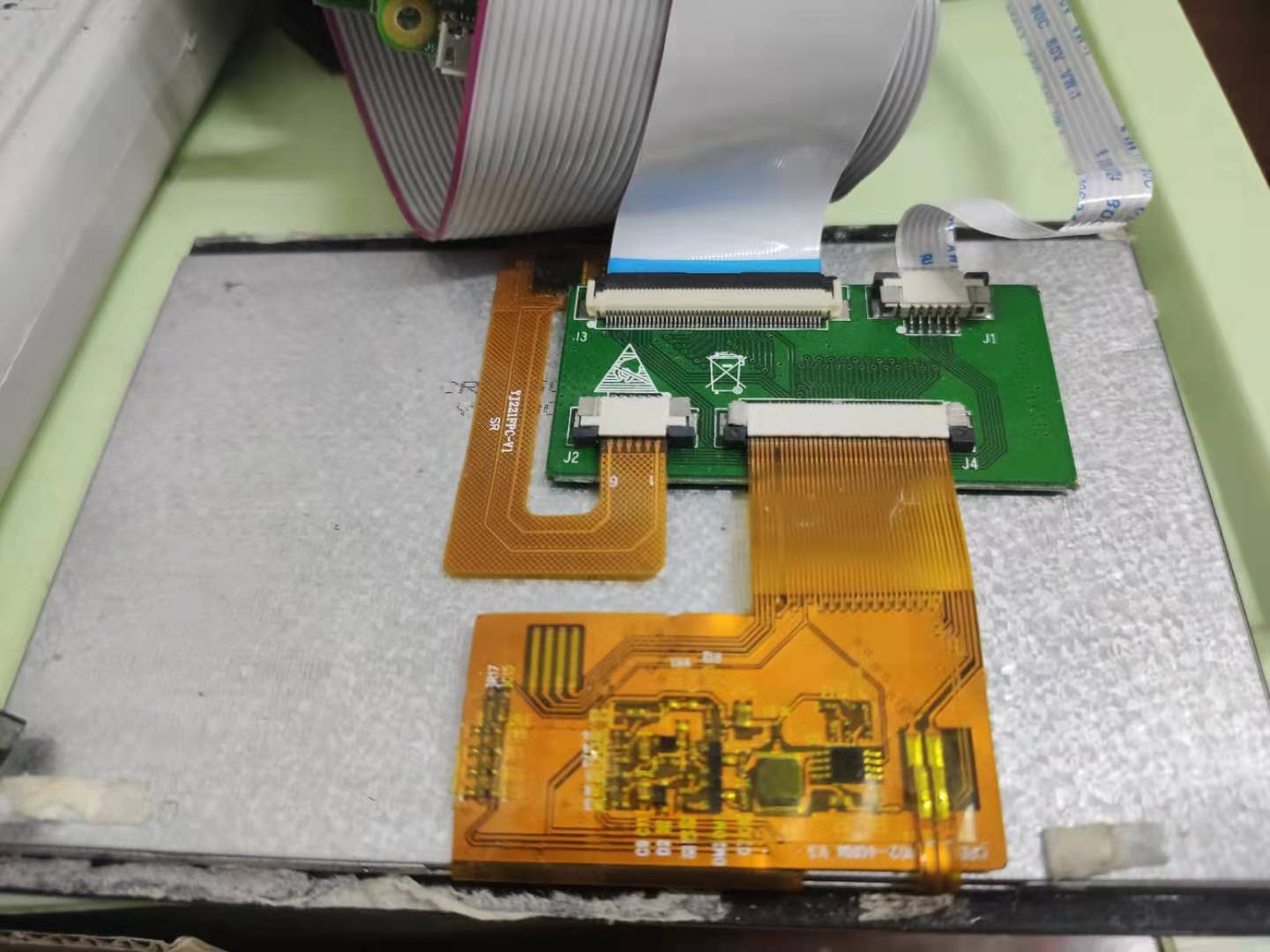

5寸电容液晶屏:
触摸芯片

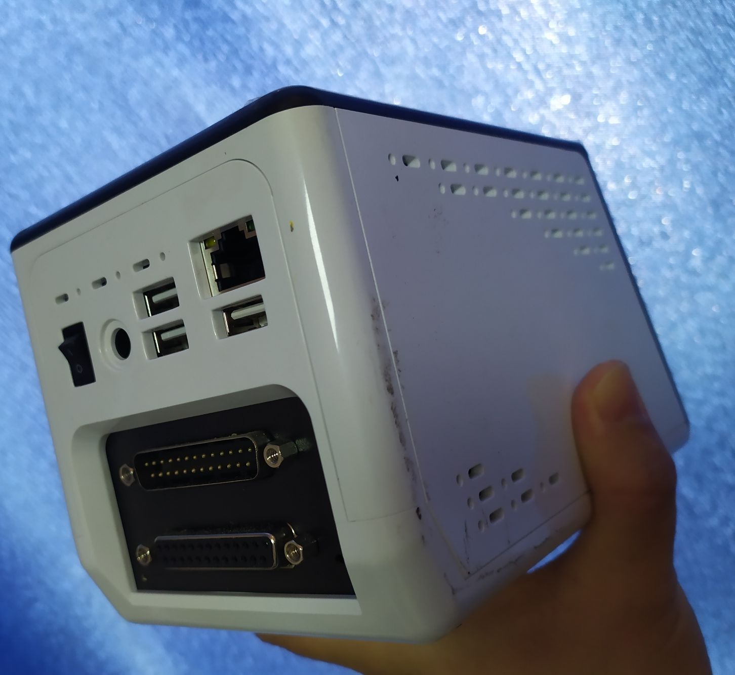

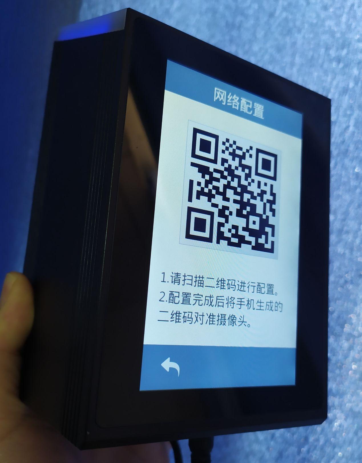

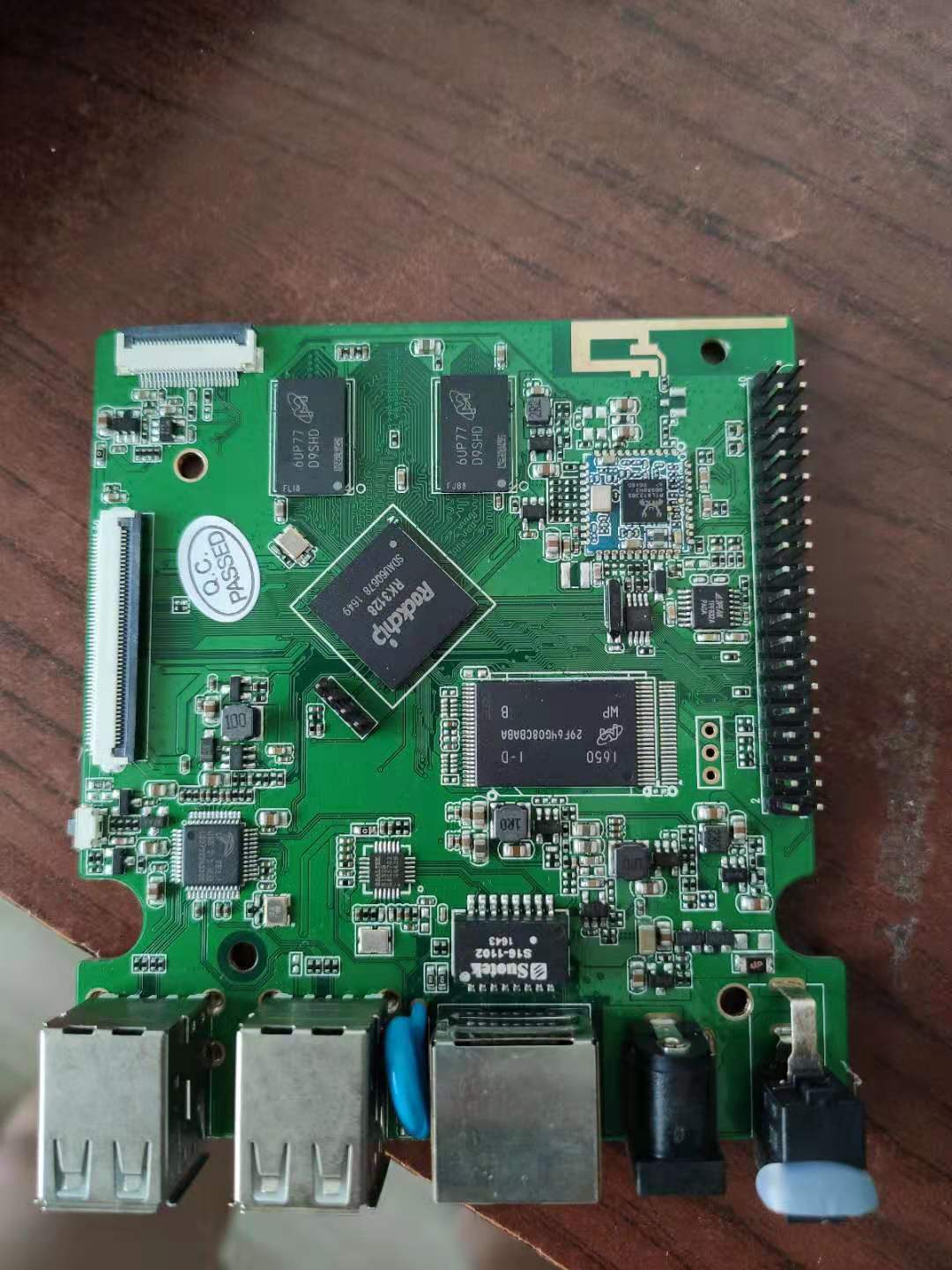

正面
反面

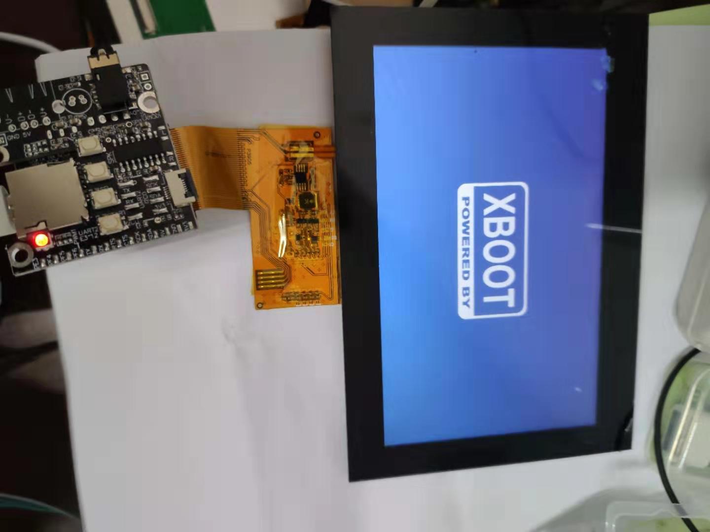

该电容屏兼容LicheePi接口,直接插入就能使用,一次点亮,并运行xboot

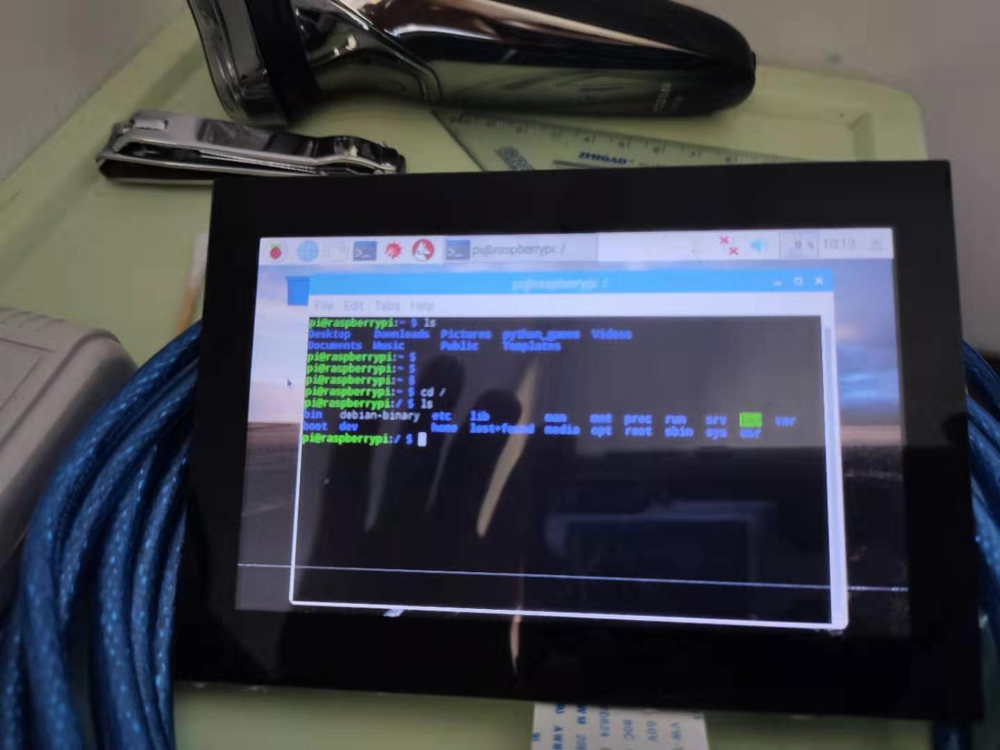

树莓派A+,虽然比较老,但是可玩性还是很高的,上几个移植lvgl和awtk的视频
给树莓派装了retropie,做成游戏机
by the way

#2 2019-12-22 23:14:12

积分: 39.5

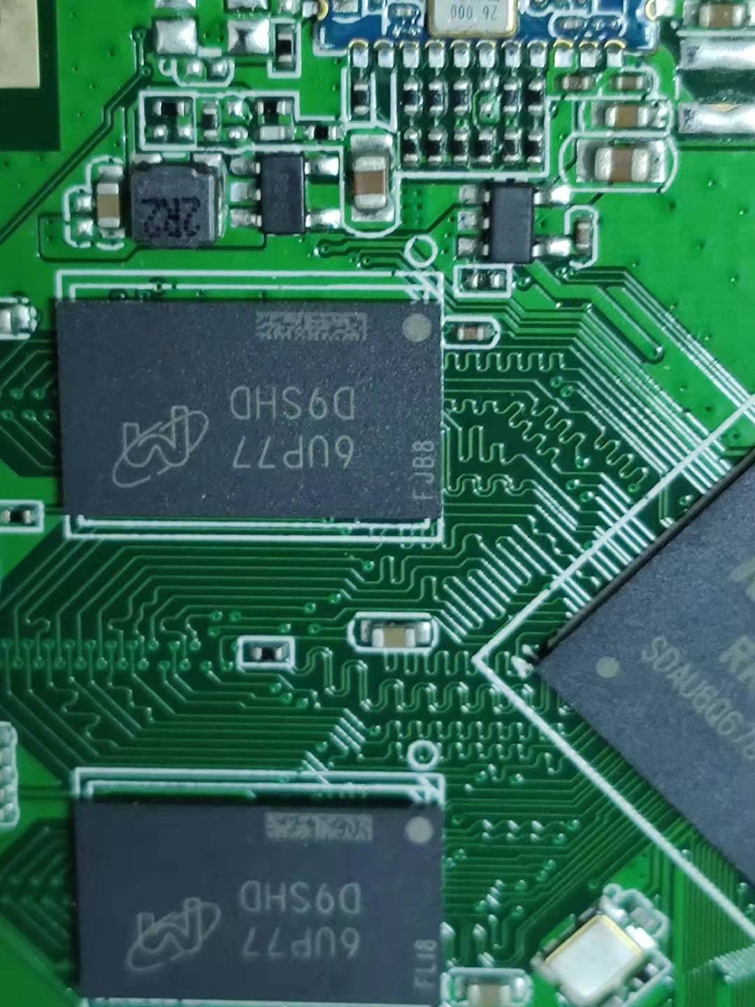

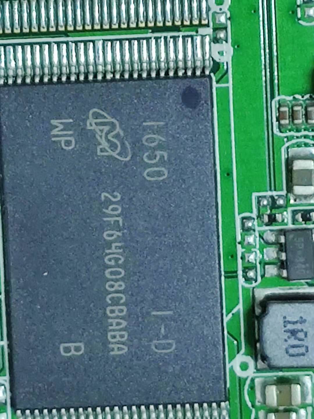

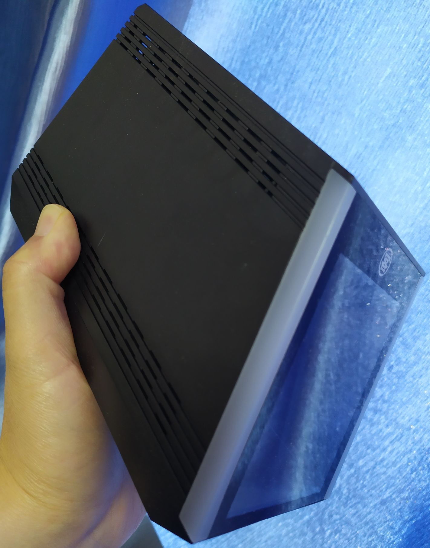

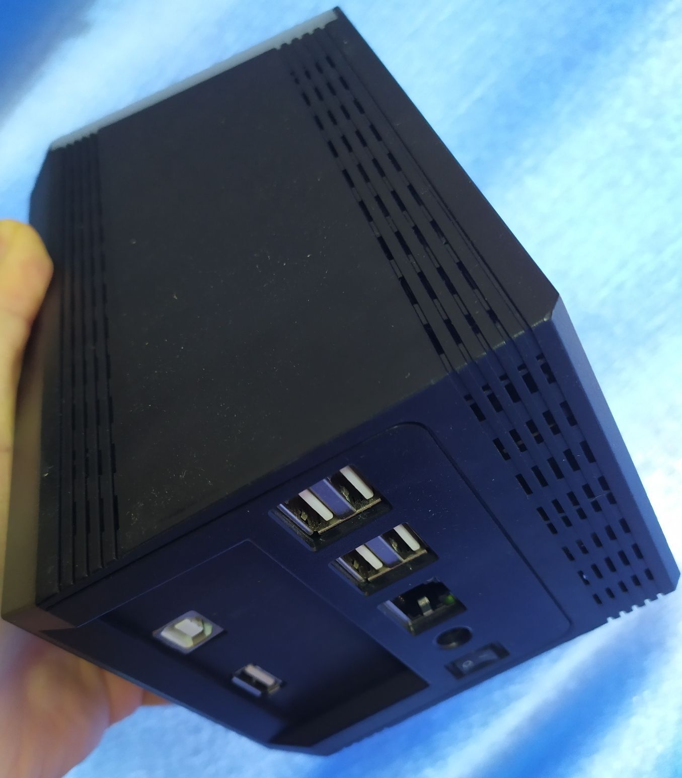

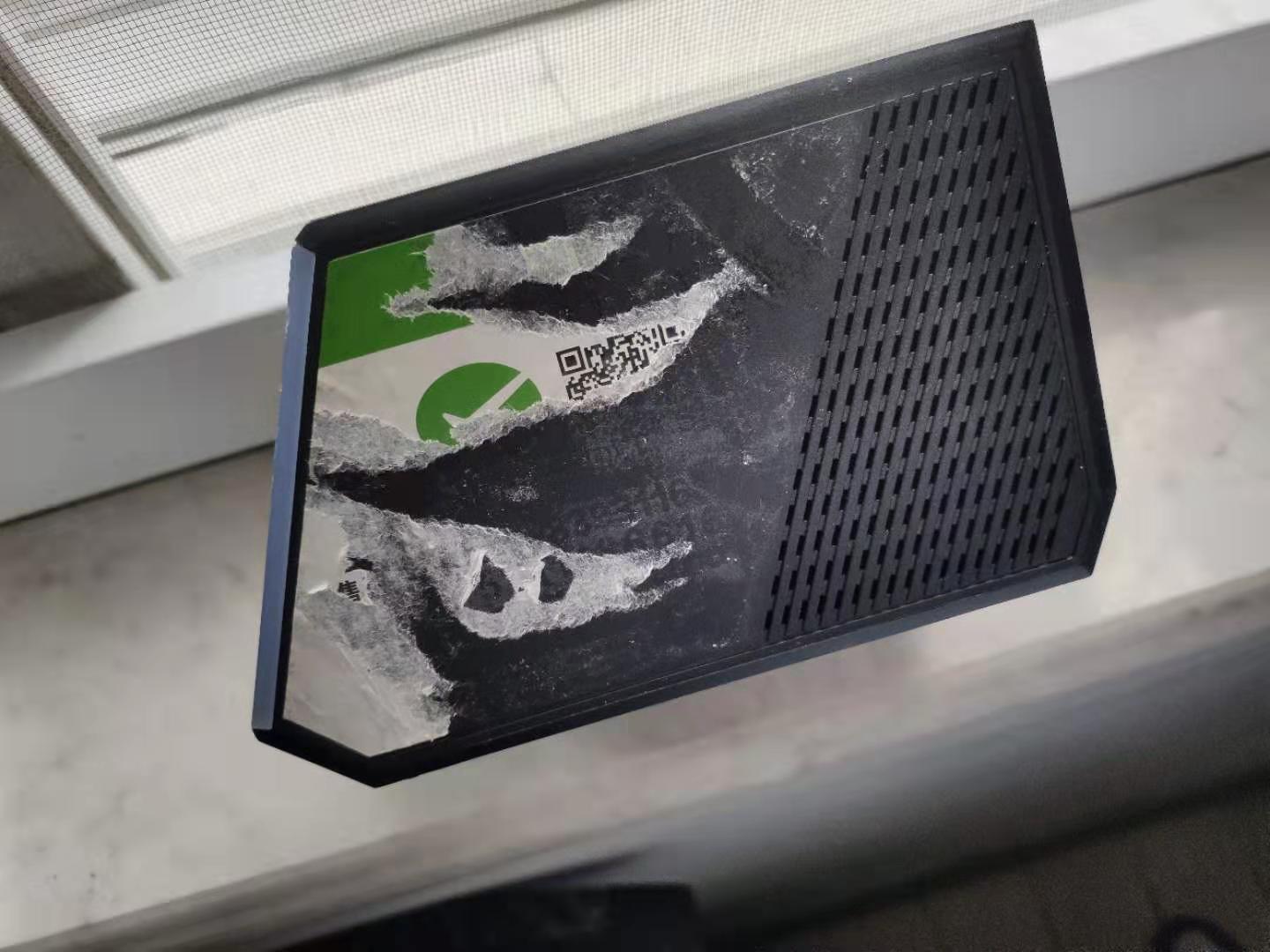

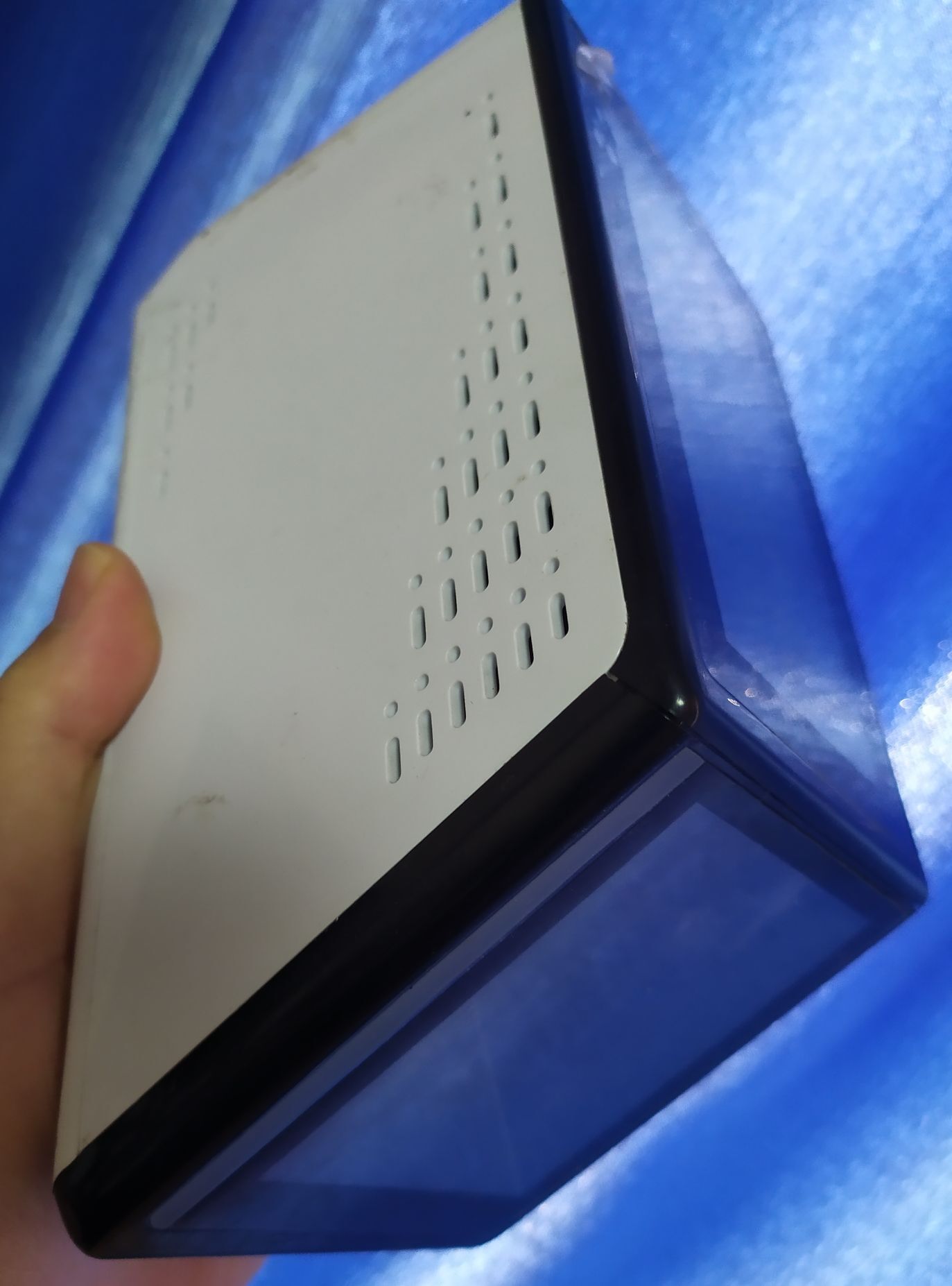

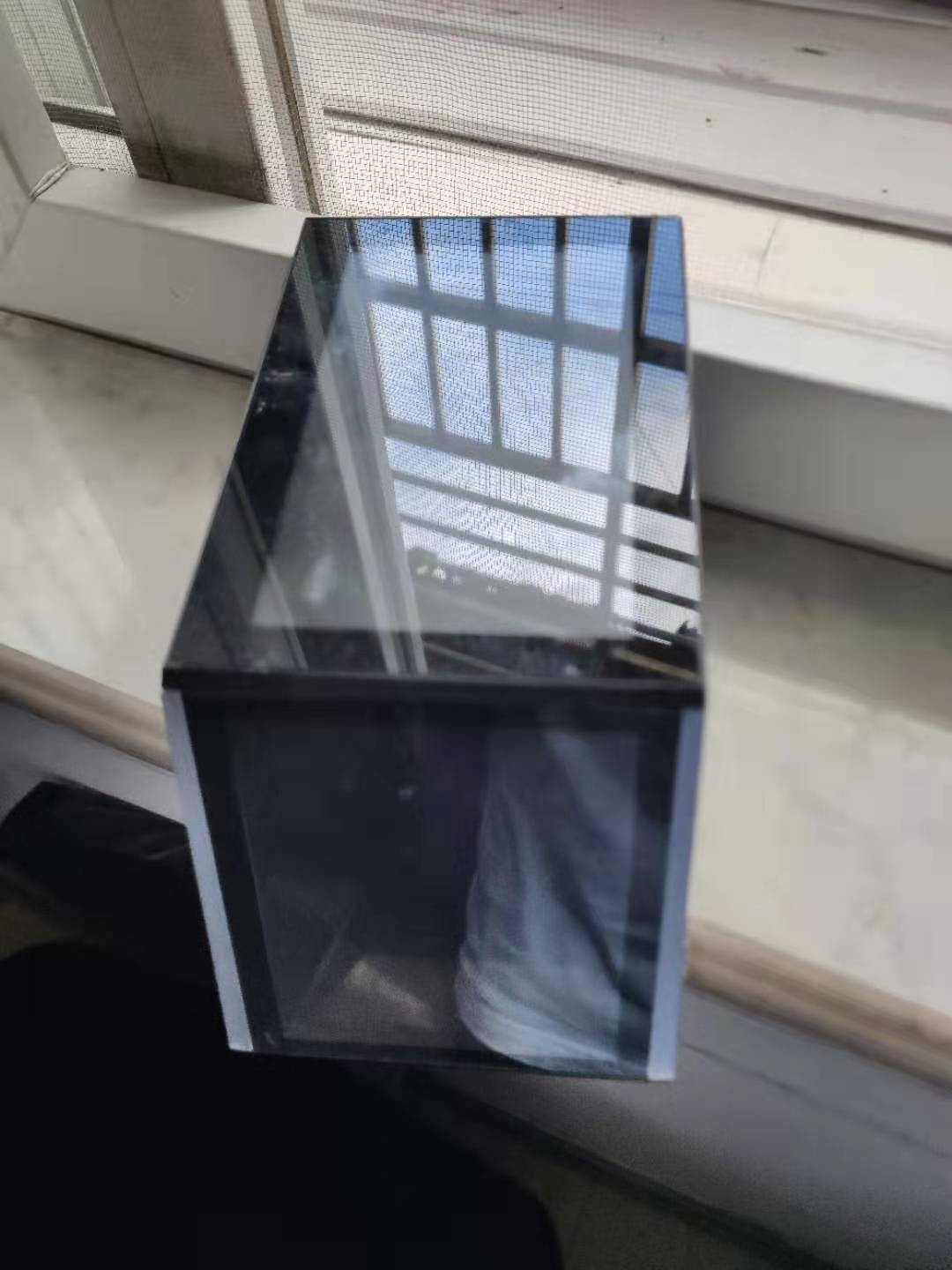

刚刚收到了, 先拍个外观图, 后面两个图应该是瑞芯微RK3128方案的

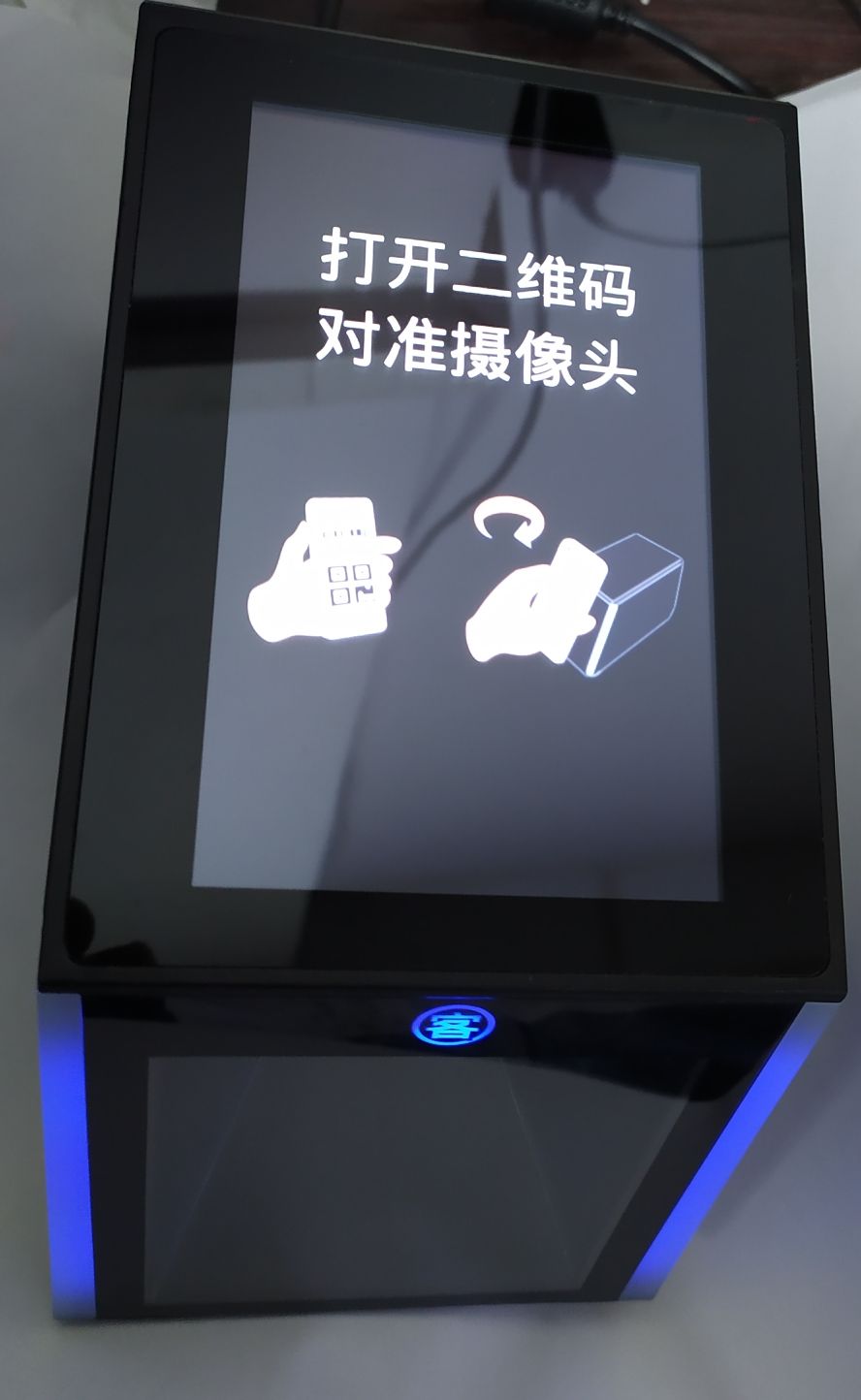

已发帖子: 9,250

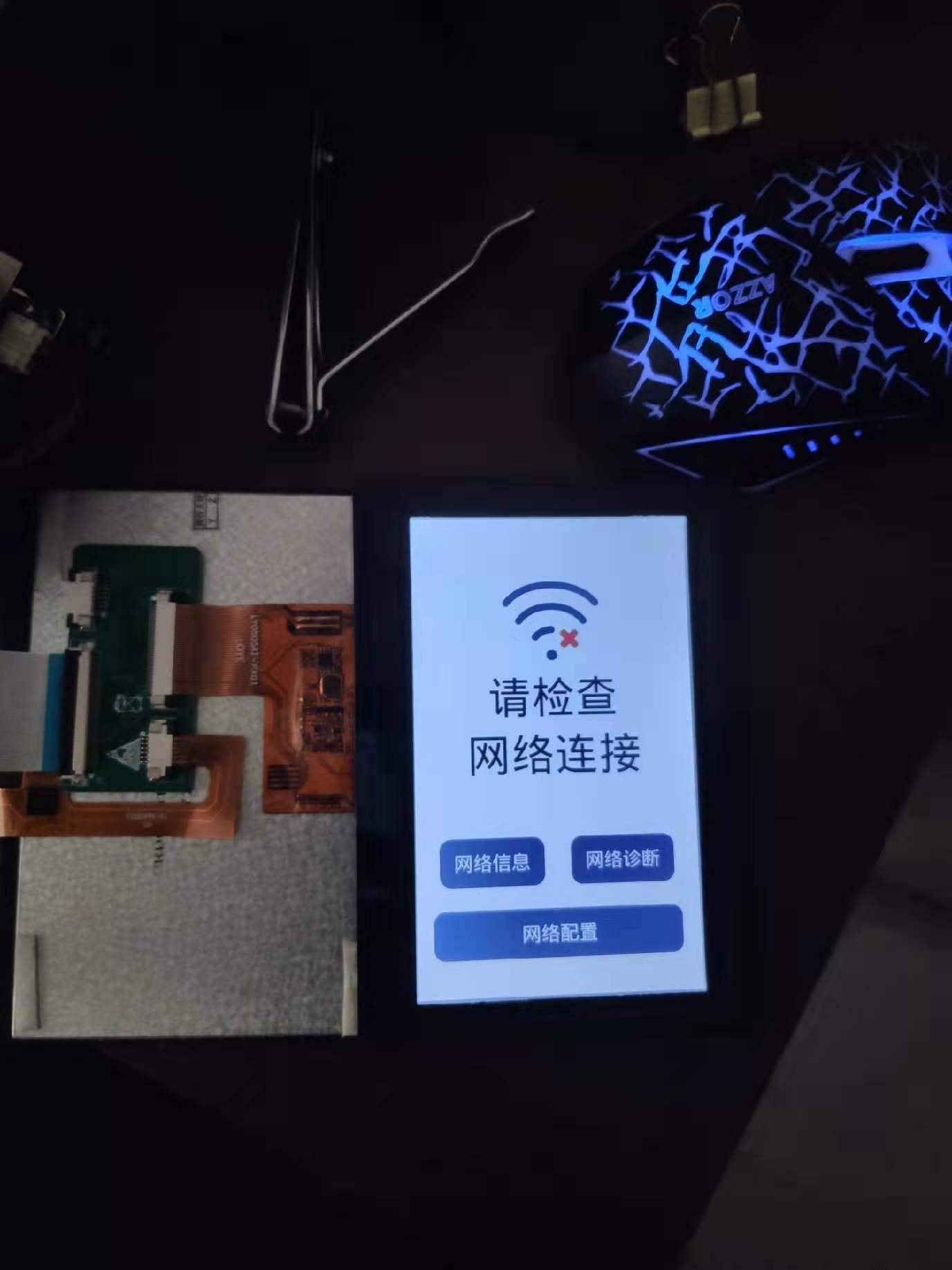

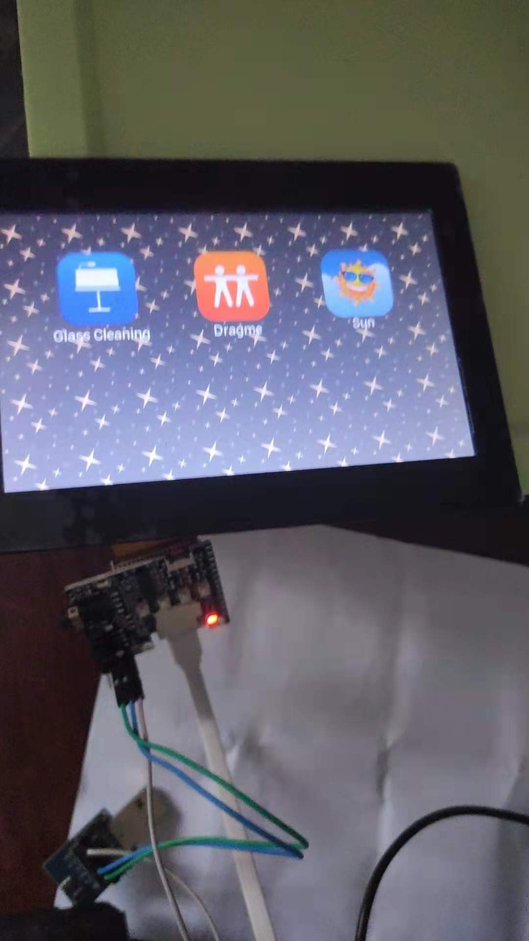

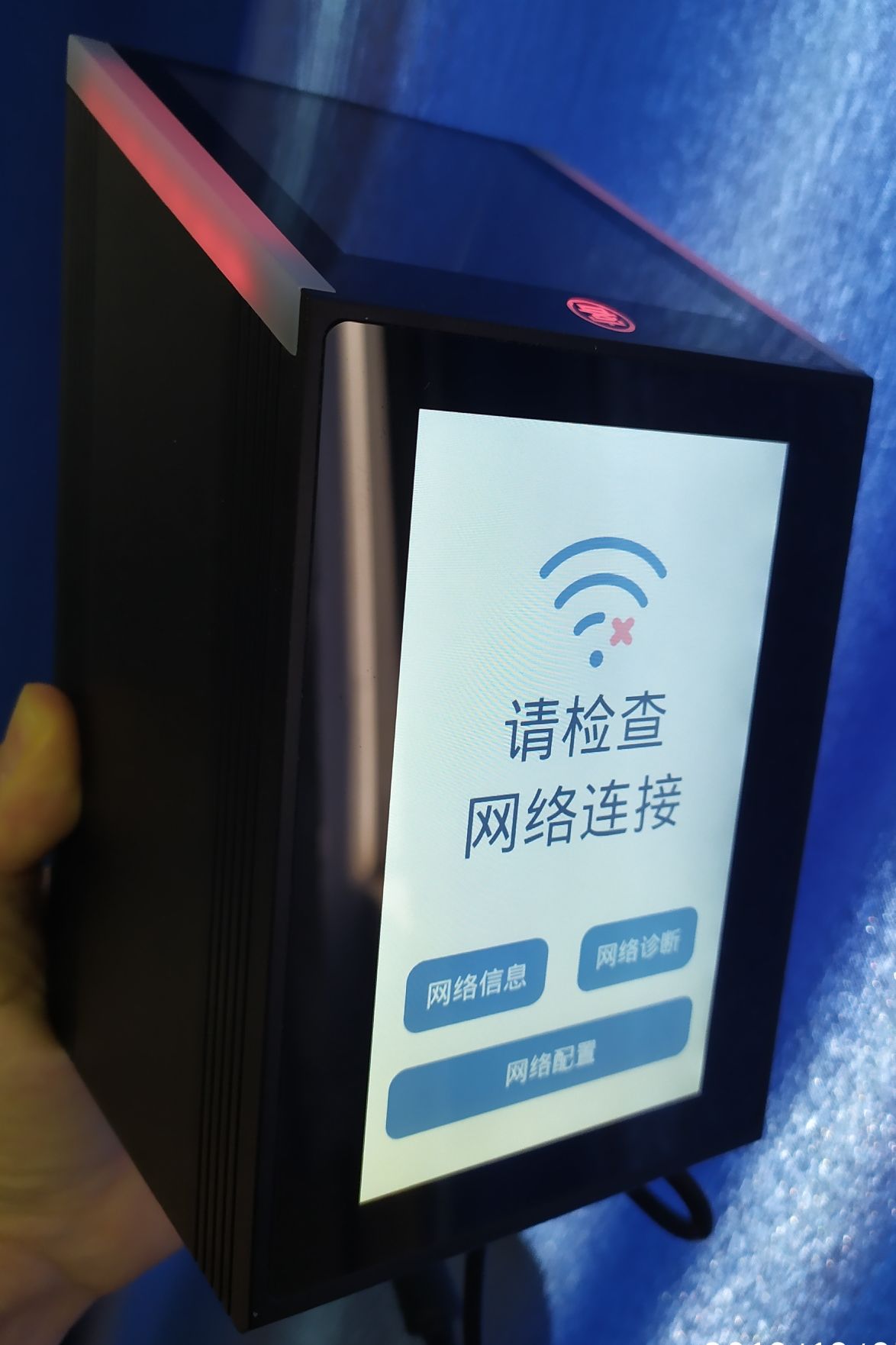

积分: 9197
Re: 闲鱼捡漏,拆解一台收银机【多图警告,流量党劝退】
这个配网有点意思,
微信扫第二个图, 进入一个网络配置的界面,把wifi ssid和password设置好,生成一个二维码,
把这个二维码放在摄像头前面, 系统就进行wifi连接。

刚刚用摄像头扫了一下二维码, 其实是一个网址:
http://p.kelaile.cn/netConfig
然后这是他们的主页: http://kelaile.cn/

wifi 联网 OK

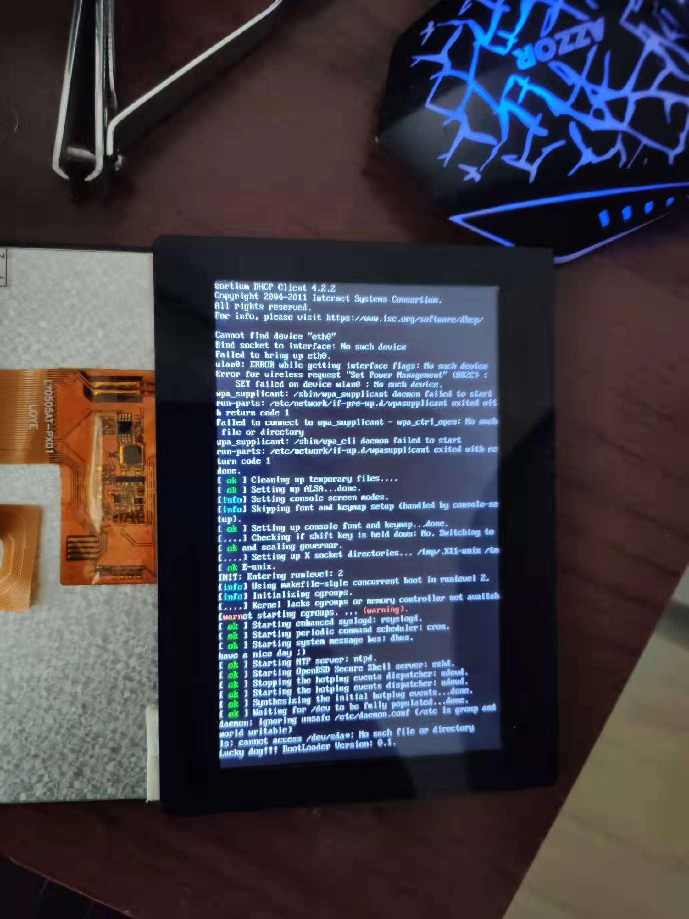

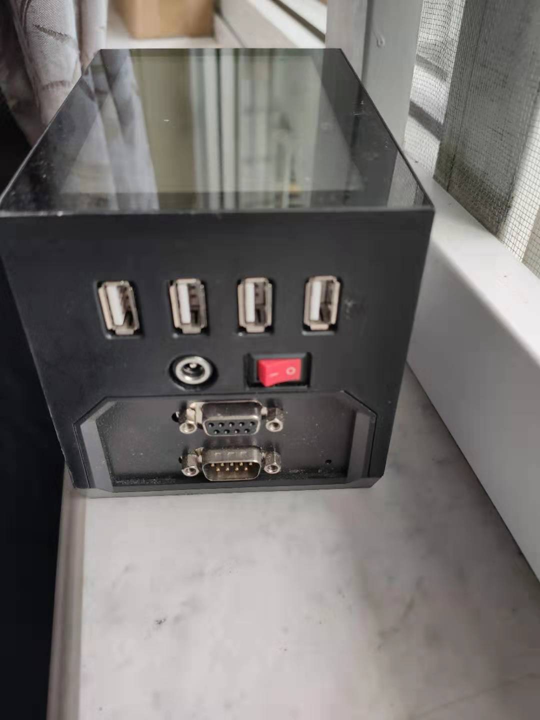

我也上车了,我的就是后面那个图的,也是树莓派A+,拆出来树莓派是这样子的:
#39 2019-12-28 16:31:31
RCSN
注册时间: 2019-03-26
zuoyi 说:
https://whycan.cn/files/members/930/20191227234149.jpg
看来都一样,树莓派的SD卡都是焊死的,直接去掉了SD卡座

我的将手机产生的二维码放到摄像头那个窗口怎么没有反应,难道是摄像头有问题?如何才能看得到摄头的状态?
#42 2019-12-31 19:45:33
raspberryman
注册时间: 2019-12-27
已发帖子: 503
积分: 465
可能摄像头坏了
#43 2019-12-31 19:56:10
xiongxinjian
注册时间: 2019-01-13
已发帖子: 43
积分: 13
拆开看了一下,看到摄像头排线有三根线断了

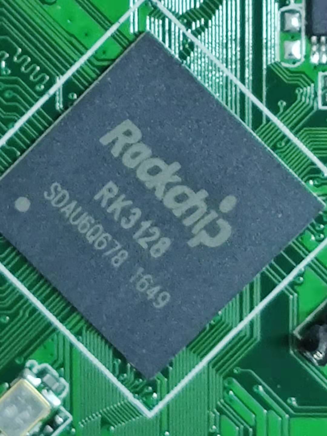

rk3128旁边的针脚猜测是debug口 实验成功 旁边的40pin 应该大致兼容树莓派 vcc  gnd  tx  rx 都能对上  线路走线和电视盒子基本一致 不管了先找个固件刷了试下 以下是调试信息  (不会发图)pping ok

#60 2021-05-04 14:08:35
wdy298
注册时间: 2021-04-10
kiss 说:

Up 主,请问树莓派那个 USB Hub 能做个介绍么?有哪些可玩性?

我买了5块rk3128主板,刷了ubuntu ,感觉没什么用,准备出掉了
