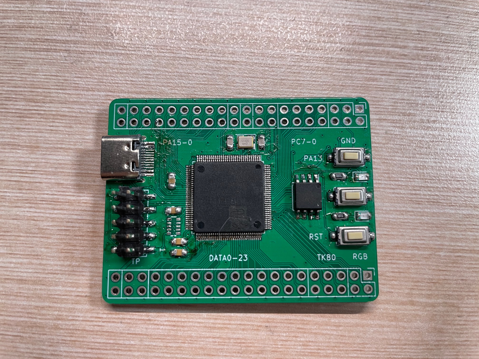

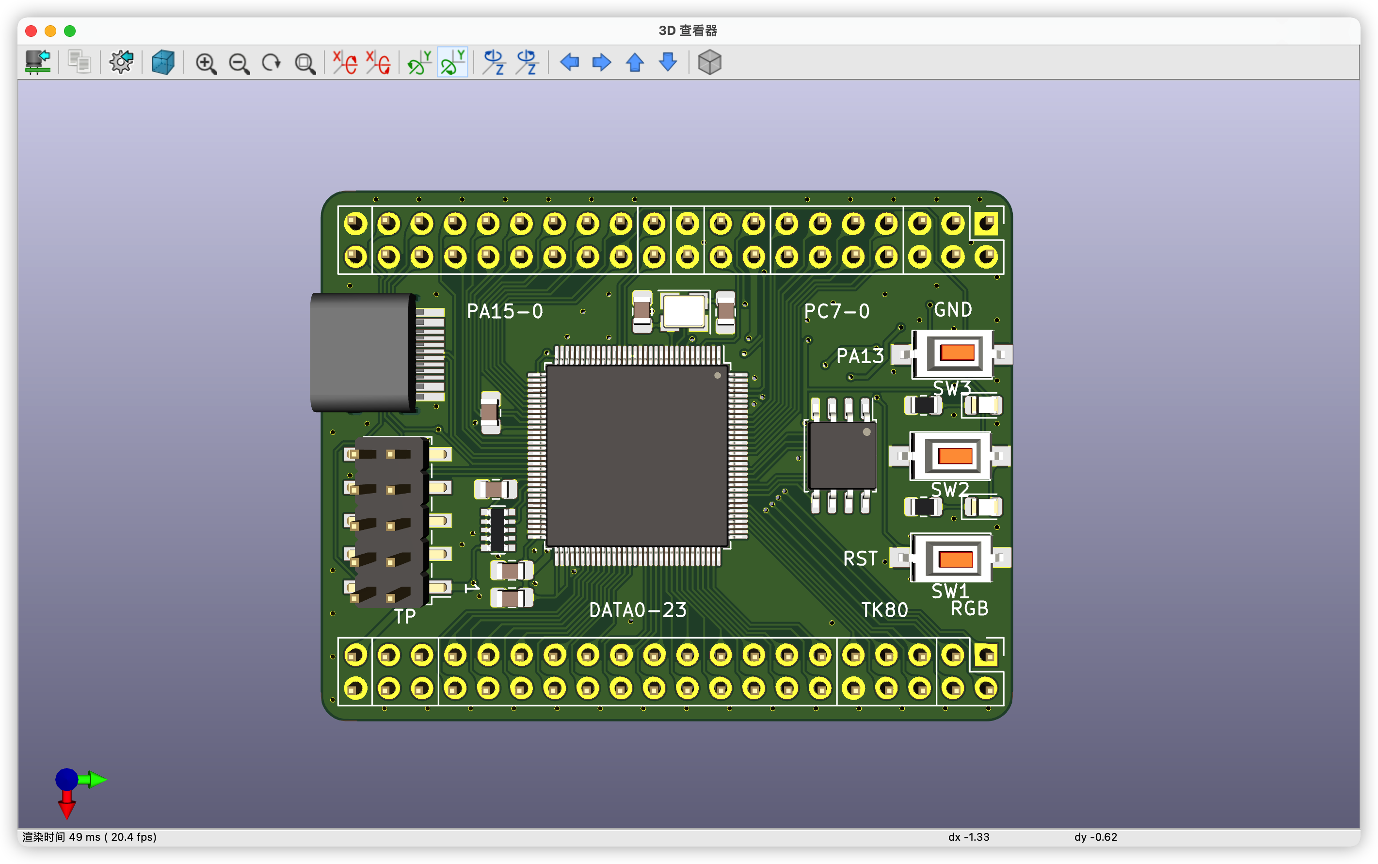

TKM32F499开坑
经常买Tiky家的屏,所以TKM32F499这块MCU刚出来的时候就开始关注了。最近开挖新坑,需要找一个1MB以上的内存+8080并口的MCU,H750吧内置SRAM不够QSPI又不能写映射所以挂PSRAM不方便,ESP32吧可以I2S模拟8080但是IO口不够用,GD新出的E50x系列可以QSPI写映射挂PSRAM但是只有144脚才引出QSPI,格力那个EAI80看着不错但是买不到,找来找去还是回到TK499,sip的8M SDRAM配合20多点价格还是很诱人的。
Tiky家自己的核心板IO引出不太理想,所以买了裸片自己重新画了一个核心板。TK499的IO布局很不错,同一复用功能的基本连续,我布核心板的时候很方便的就把RGB/8080/Touchpad连到了同一侧,另一侧是剩下的PA、PC和ADC,SD卡和QSPI FLASH线序也很整齐。另外为了以后方便接屏,直接在核心板上加了个通用RGB40Pin接口。手头只有0805的元器件,所以各种阻容占了很大的面积,快过年了怕快递停运,急急忙忙画完就发出去了,布线也没太讲究。
kicad 3d
需要注意的是TK499的封装是0.4pitch的LQFP128,体积跟0.5pitch的LQFP100一样大,芯片底部其实有个热焊盘,但官方封装没给,实际不连接也不影响,这片子也不用太考虑散热问题。另外应该是内置Bootloader也使用外部晶振,所以必须使用外部晶振且频率必须为12M,实测不接晶振的话Bootloader无法运行,SWD可以探测到芯片但连接失败。
pcb
手头没洗板水,两面都是元器件又没法上加热台,实在有点丑……

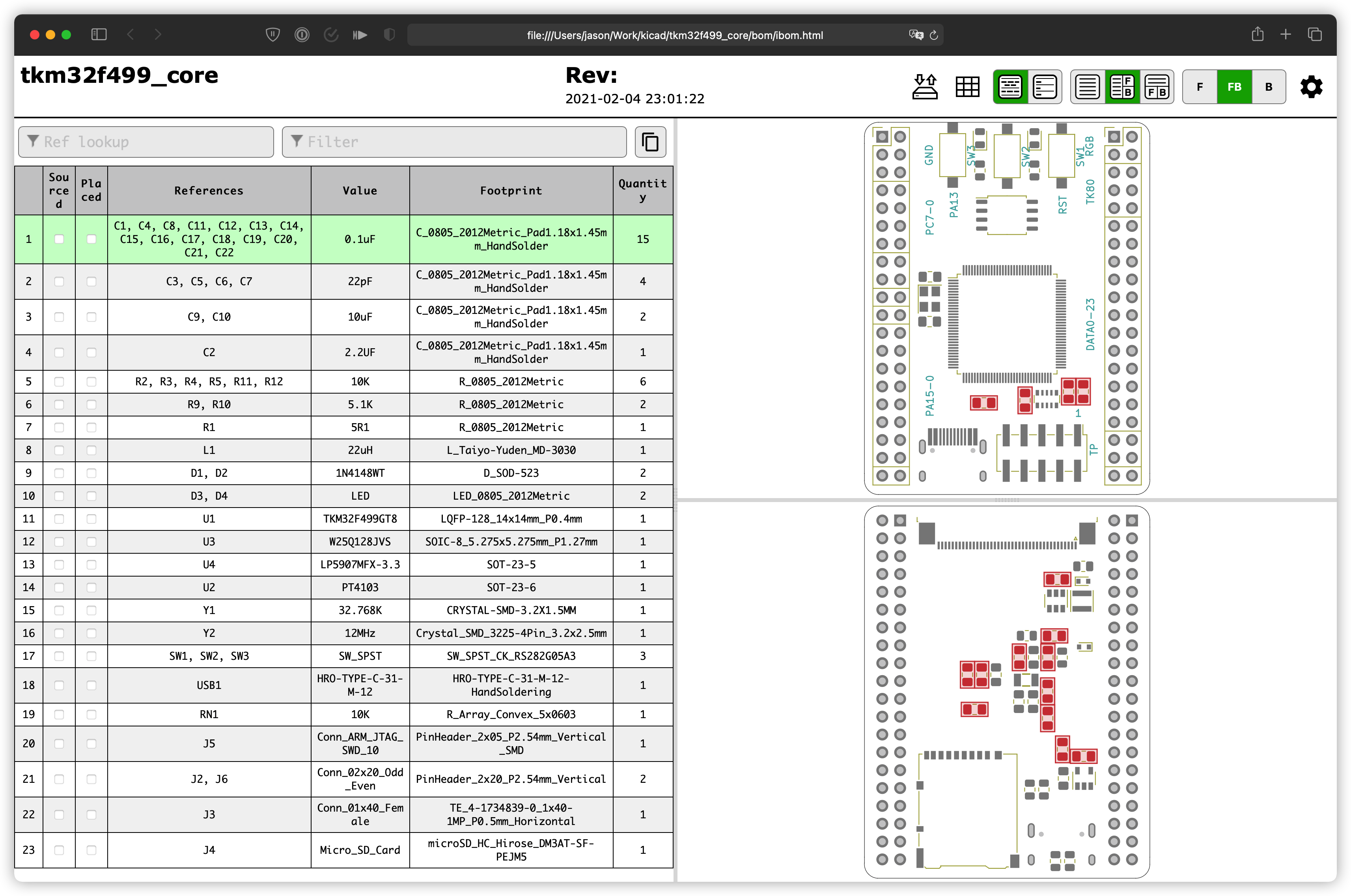

另外强烈推荐kicad这个HTML交互式BOM,焊接时不要太方便。名字是InteractiveHtmlBom,GitHub直接搜就有。
bom
附上PCB工程文件,画的实在太赶不怎么讲究,原理图画的到处都是……
tkm32f499_core.zip

上面忘了说了,这个PCB工程目前我发现了两个问题,大家如果想参考下下的话得改动改动。一个是PT4103的EN脚忘了接,一个是PT4103的供电接到了RT9103上,如果接上LCD并且USB供电的话,RT9103可能会过热,SOT23封装散热能力大概300mw-400mw,5V-3.3V下电流不能超过250ma,肯定是不够用了,所以想接屏最好直接供3.3V。

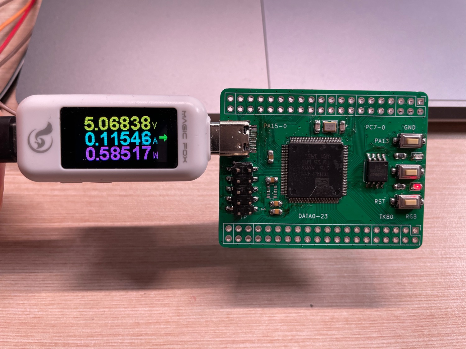

同时测了下TK499的功耗,默认GPIO工程,移植Coremark,没有开启其他外设,240MHz空载大概115ma,运行Coremark时125ma;超频到312MHz空载128ma,满载145ma。运行时芯片手摸上去温热,估计30几度左右。
根据功耗来看制程大概还是STM32F4的90nm,比不上现在有些上到55nm/40nm的新一批国产MCU。

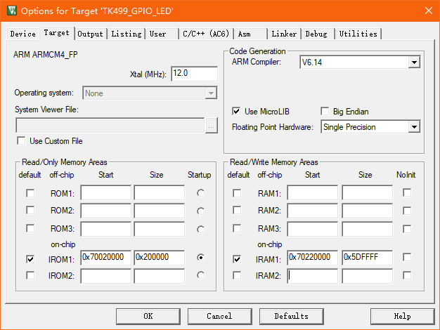

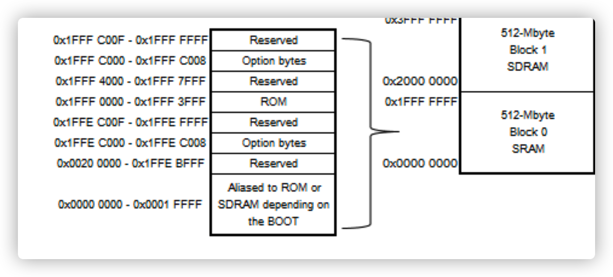

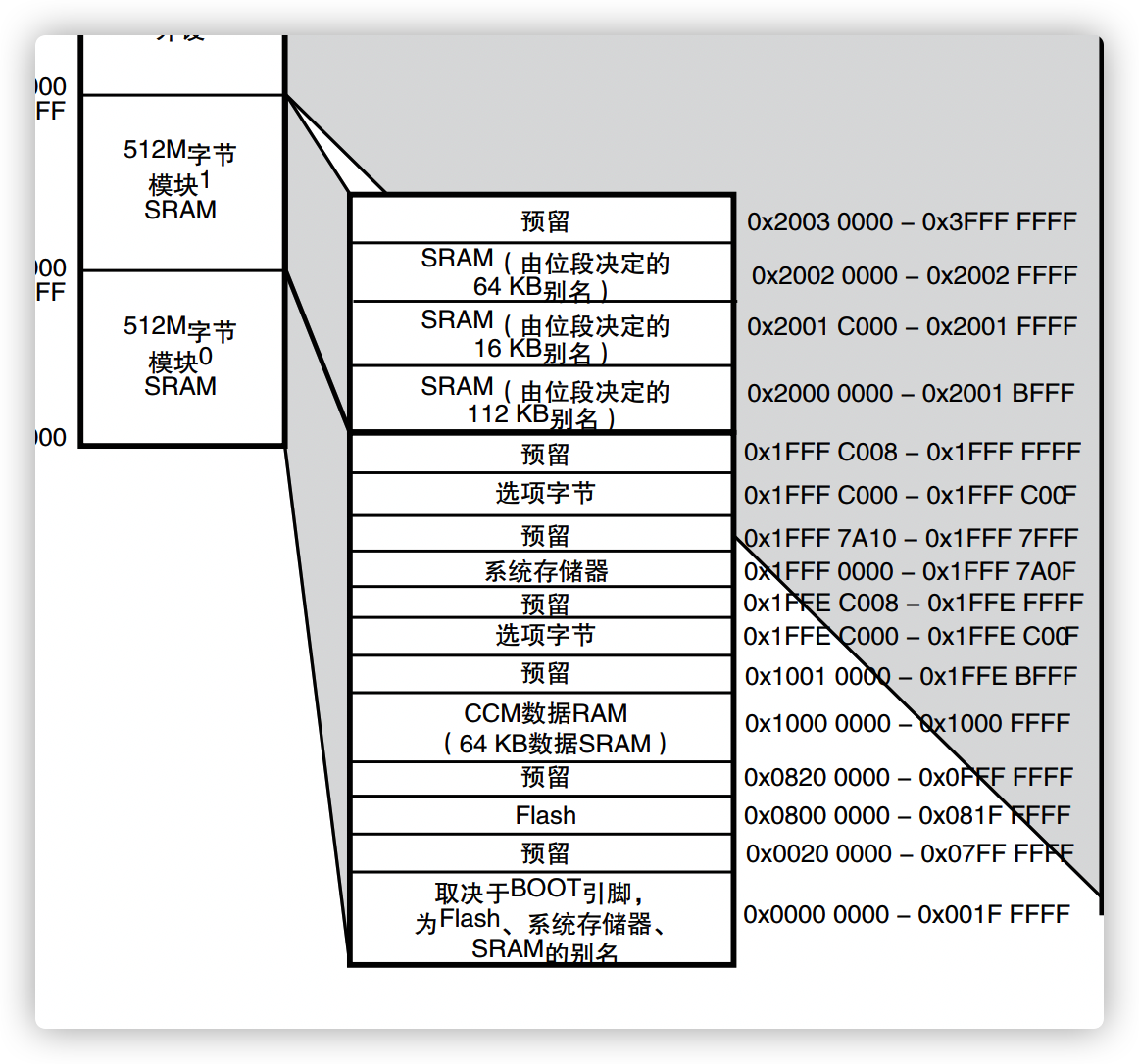

接下来分析下内存映射,首先对比下TK499和F429的映射表:
tk499map
f429map
可以看到TK499阉割掉了0x08000000开始的Flash,0x10000000开始的64KB CCMRAM,0x20000000开始的192K SRAM,而0x00000000地址由BOOT引脚决定后映射为0x1FFF0000开始的ROM。上电后PC指向0x0直接从ROM开始运行。TK499的映射表中没有发现一片SRAM令我挺好奇,难道bootloader上来就初始化SDRAM么。接着看了下工程的ROM和RAM分配:
keilmap
ROM为0x70020000开始的2MB空间,RAM接着ROM,从0x70220000开始的8MB剩余空间。所以可以看出SDRAM的映射地址应该是从0x70000000开始,但是ROM为什么从0x20000的偏移开始,前面的128K不知道干什么了。

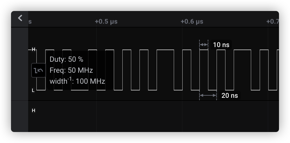

由于官方手册没有写出,担心是不是SRAM有硬件问题,写了个循环读写测试函数跑了几千轮,没出现错误,应该可以用。另外SRAM的频率与核心频率绑定,当核心跑在标称的240MHz时SRAM一切正常,但是稍微调高一点频率,SRAM的读写就开始出错,所以想使用SRAM就不能超频。同时官方代码将中断向量拷贝到SRAM里,意味着只要程序使用中断就不能超一点频率,只能在240MHz跑,这点需要注意,之前坑了我好久。
另外拿循环测了下内置SRAM的速度,-O3 + LTO尽量避免循环的损失,实际测试写入16KB用来120us,考虑到代码在SDRAM中的CPU取指损耗,内部SRAM的速度应该还是正常的。

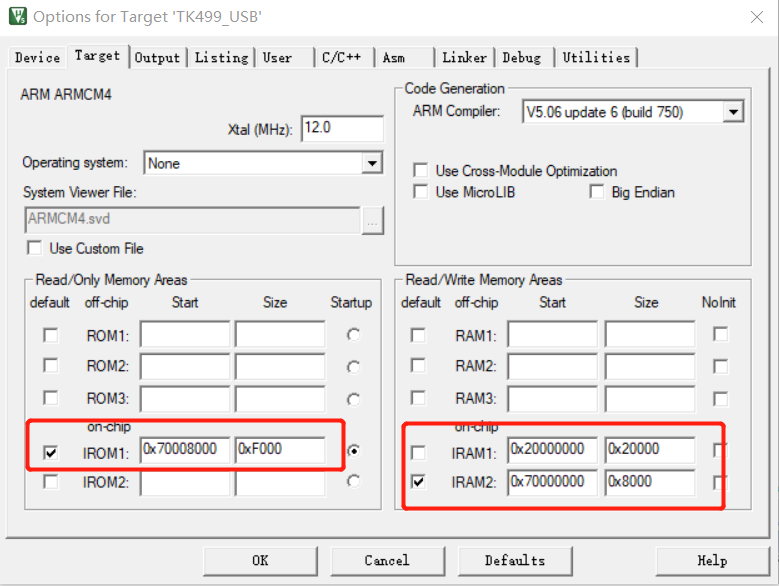

接着分析SDRAM开始的128KB干嘛了,在官方这个远程升级的帖子TKM32F499远程更新参考程序里,提到可以自己制作二级BL,并且给出了二级BL工程的内存设置:
ROM使用了0x70008000开始的60KB,而之前的32KB则作为RAM,所以SDRAM开始的128KB应该提供给二级BL使用了,实际进入主程序后这段空间也应该可以使用。

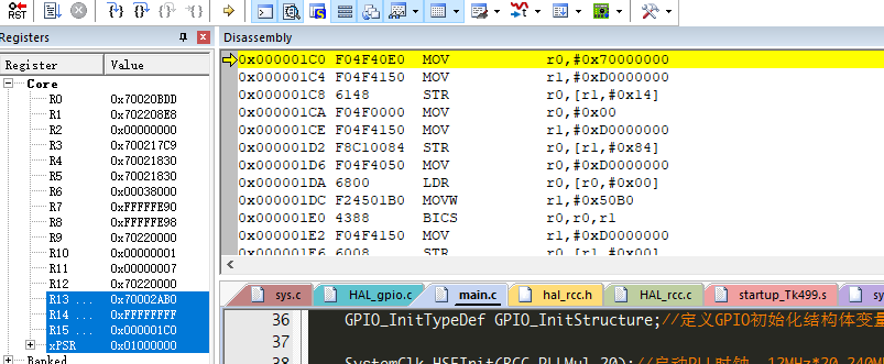

挺好奇SDRAM的初始化是在哪一步进行的,但是SDRAM的初始化代码是在内置ROM中进行的,所以得去挖内置ROM。已知ROM的地址,直接JFlash伺候,从0x1FFF0000开始dump就好了。但是还不知道长度,多试了几次,程序还挺长,超过了64KB,直接dump了96KB,文件在此:tk499_rom.bin.zip
有了bin,ida伺候,但是ida对ARM的分析是在不太行,核心寄存器的值基本出不来,直接反汇编看来不行。
这时突然想到Keil直接调试不就好了,复位,PC指向0x1c0,汇编也出来了。
keil debug
接下来就是一步步F11了。

复位后第一个跳转到0x1c0,开始分析
0x000001C0 F04F40E0  MOV           r0,#0x70000000
0x000001C4 F04F4150  MOV           r1,#0xD0000000
0x000001C8 6148      STR           r0,[r1,#0x14]

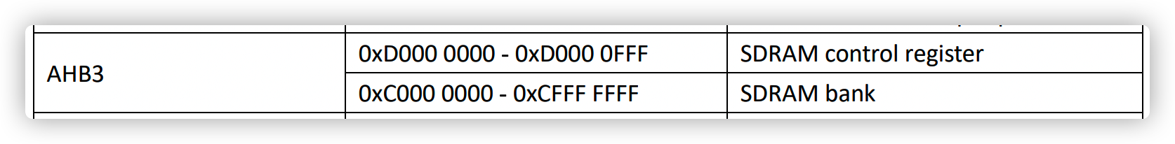

将0x70000000写入0xD0000000+0x14,那么0xD0000000+0x14是什么寄存器呢
sdram reg
好家伙,还真是第一步上来就初始化SDRAM。接着是直到下一个BX的整段函数:
0x000001CA F04F0000  MOV           r0,#0x00
0x000001CE F04F4150  MOV           r1,#0xD0000000
0x000001D2 F8C10084  STR           r0,[r1,#0x84]
0x000001D6 F04F4050  MOV           r0,#0xD0000000
0x000001DA 6800      LDR           r0,[r0,#0x00]
0x000001DC F24501B0  MOVW          r1,#0x50B0
0x000001E0 4388      BICS          r0,r0,r1
0x000001E2 F04F4150  MOV           r1,#0xD0000000
0x000001E6 6008      STR           r0,[r1,#0x00]
0x000001E8 F04F4050  MOV           r0,#0xD0000000
0x000001EC 6800      LDR           r0,[r0,#0x00]
0x000001EE F6427148  MOVW          r1,#0x2F48
0x000001F2 4308      ORRS          r0,r0,r1
0x000001F4 F04F4150  MOV           r1,#0xD0000000
0x000001F8 6008      STR           r0,[r1,#0x00]
0x000001FA F04F4050  MOV           r0,#0xD0000000
0x000001FE 6D40      LDR           r0,[r0,#0x54]
0x00000200 F02000F7  BIC           r0,r0,#0xF7
0x00000204 F04F4150  MOV           r1,#0xD0000000
0x00000208 6548      STR           r0,[r1,#0x54]
0x0000020A F04F4050  MOV           r0,#0xD0000000
0x0000020E 6D40      LDR           r0,[r0,#0x54]
0x00000210 F0400008  ORR           r0,r0,#0x08
0x00000214 F04F4150  MOV           r1,#0xD0000000
0x00000218 6548      STR           r0,[r1,#0x54]
0x0000021A 2032      MOVS          r0,#0x32
0x0000021C F04F4150  MOV           r1,#0xD0000000
0x00000220 6108      STR           r0,[r1,#0x10]
0x00000222 2032      MOVS          r0,#0x32
0x00000224 F04F4150  MOV           r1,#0xD0000000
0x00000228 F8C100AC  STR           r0,[r1,#0xAC]
0x0000022C F04F4050  MOV           r0,#0xD0000000
0x00000230 68C0      LDR           r0,[r0,#0x0C]
0x00000232 F42070E4  BIC           r0,r0,#0x1C8
0x00000236 F04F4150  MOV           r1,#0xD0000000
0x0000023A 60C8      STR           r0,[r1,#0x0C]
0x0000023C F04F4050  MOV           r0,#0xD0000000
0x00000240 68C0      LDR           r0,[r0,#0x0C]
0x00000242 F0400081  ORR           r0,r0,#0x81
0x00000246 F04F4150  MOV           r1,#0xD0000000
0x0000024A 60C8      STR           r0,[r1,#0x0C]
0x0000024C 4805      LDR           r0,[pc,#20]  ; @0x00000264
0x0000024E 4700      BX            r0
翻译了下,大概是
向0xD0000000+0x14写入0x70000000
向0xD0000000+0x84写入0x00000000
读0xD0000000的值并与0x000050B0按位清零后写回
读0xD0000000的值并与0x00002F48取或后写回
读0xD0000000+0x54的值并与0x000000F7按位清零后写回
读0xD0000000+0x54的值并与0x00000008取或后写回
向0xD0000000+0x10写入0x00000032
向0xD0000000+0xAC写入0x00000032
读0xD0000000+0x0C的值并与0x000001C8按位清零后写回
读0xD0000000+0x0C的值并与0x00000081取或后写回
跳转
这时,观察0xD0000000开始的内存空间,直到用户程序开始运行,这段内存空间都不会再改动,那么所有代码中跟SDRAM控制器有关的应该就这一段了。
但是,但是,官方手册中并没有给SDRAM控制器的寄存器,并且这些寄存器跟F429的SDRAM控制器完全对不上,好了,卡死了。

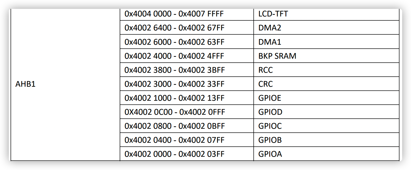

拷贝完成了应该就进入C的世界了。接着就是向0x4002 3800开始的寄存器写数据,查看寄存器地址:
ahb1 reg
现在应该开始初始化RCC了。RCC的寄存器有详细列表,但是我实在懒得追了,也没啥必要。继续往下,初始化PA端口,应该是检查PA1和PA13以及初始化USB的端口。然后就实在懒得追了,能推断出之后大概就是判断QSPI Flash中的固件头和PA1 PA13状态并且跳转到对应启动方式。

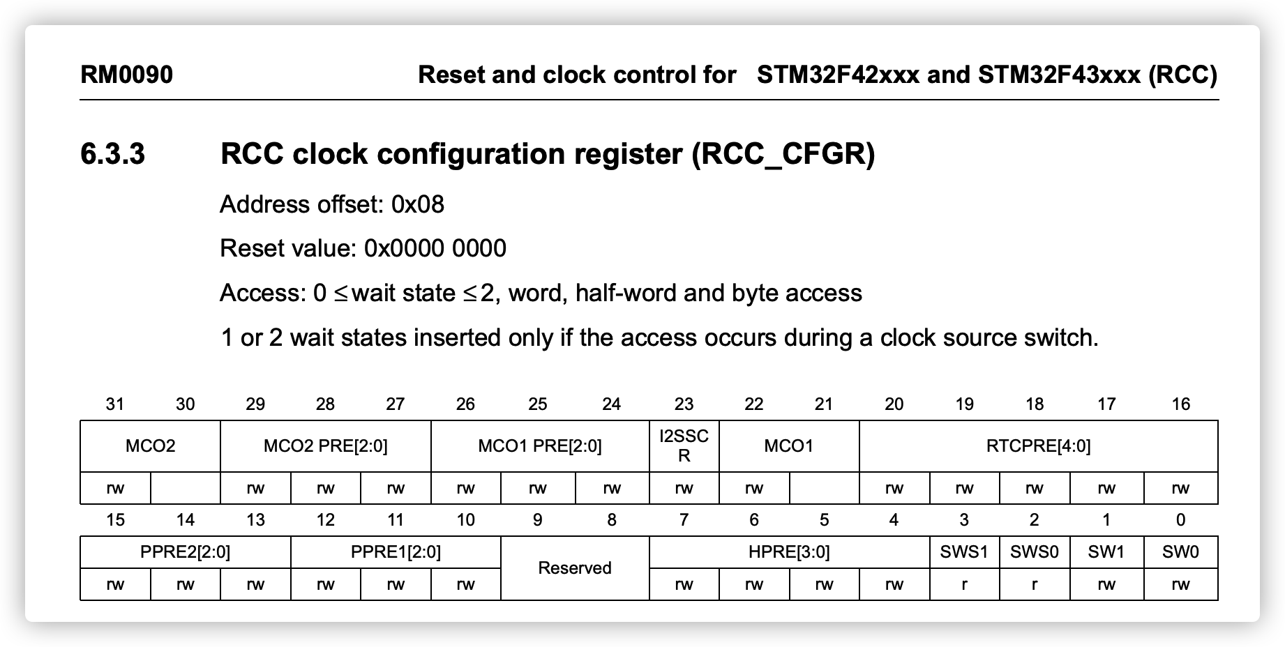

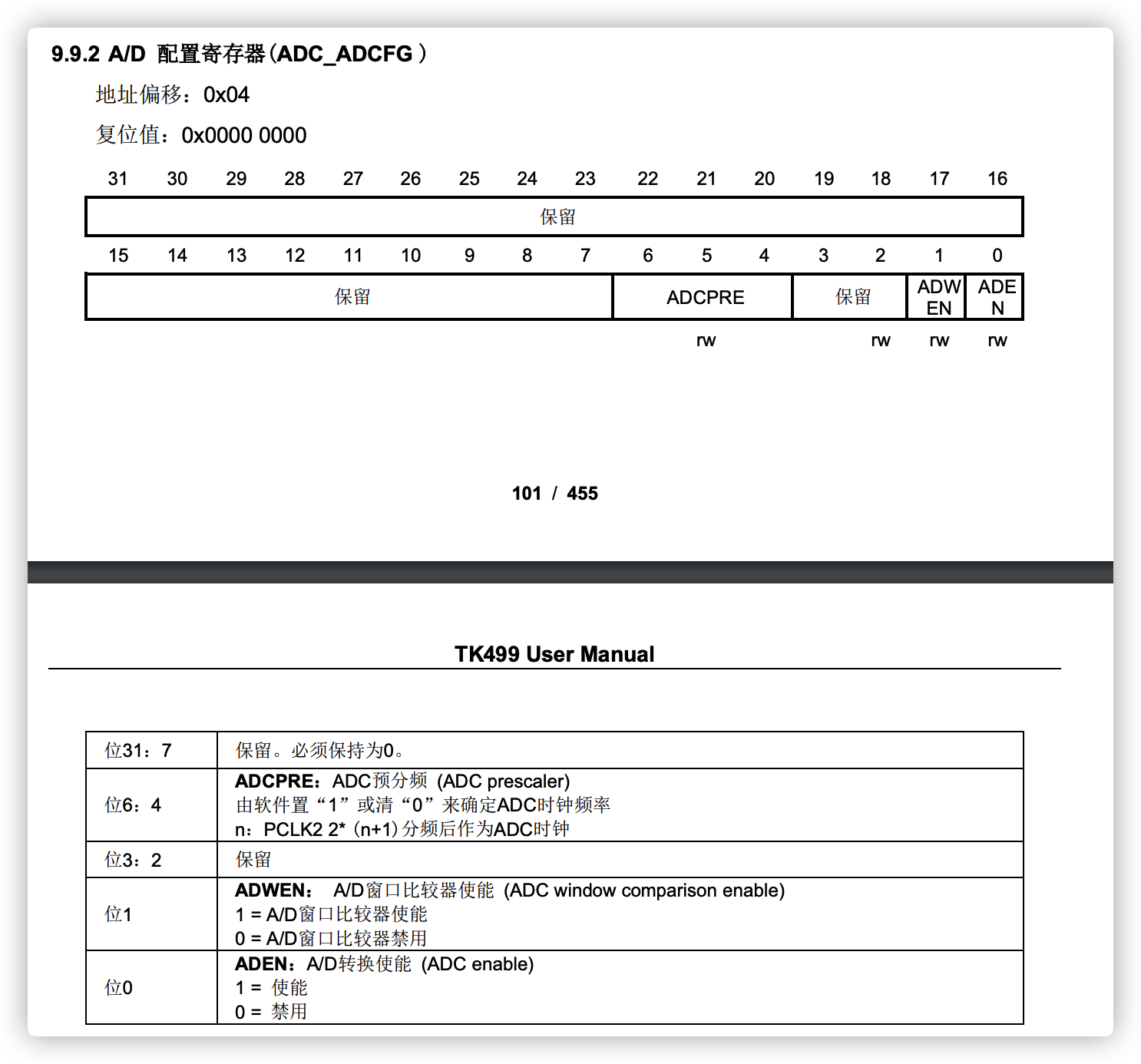

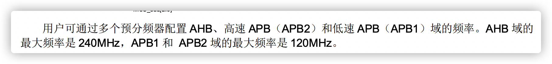

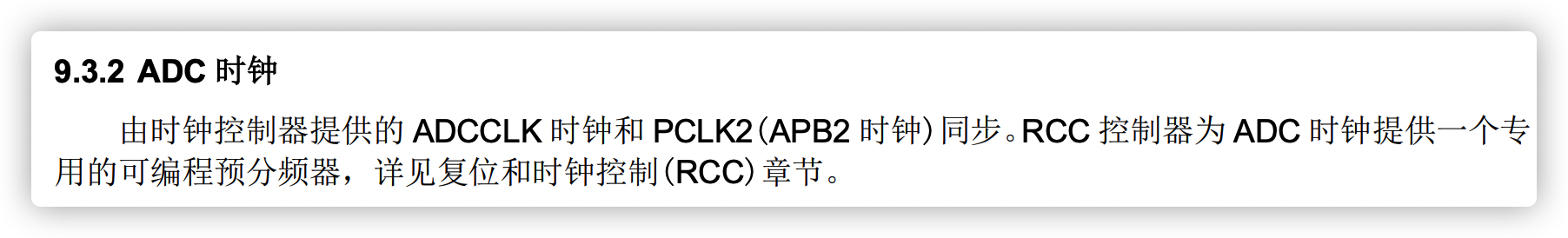

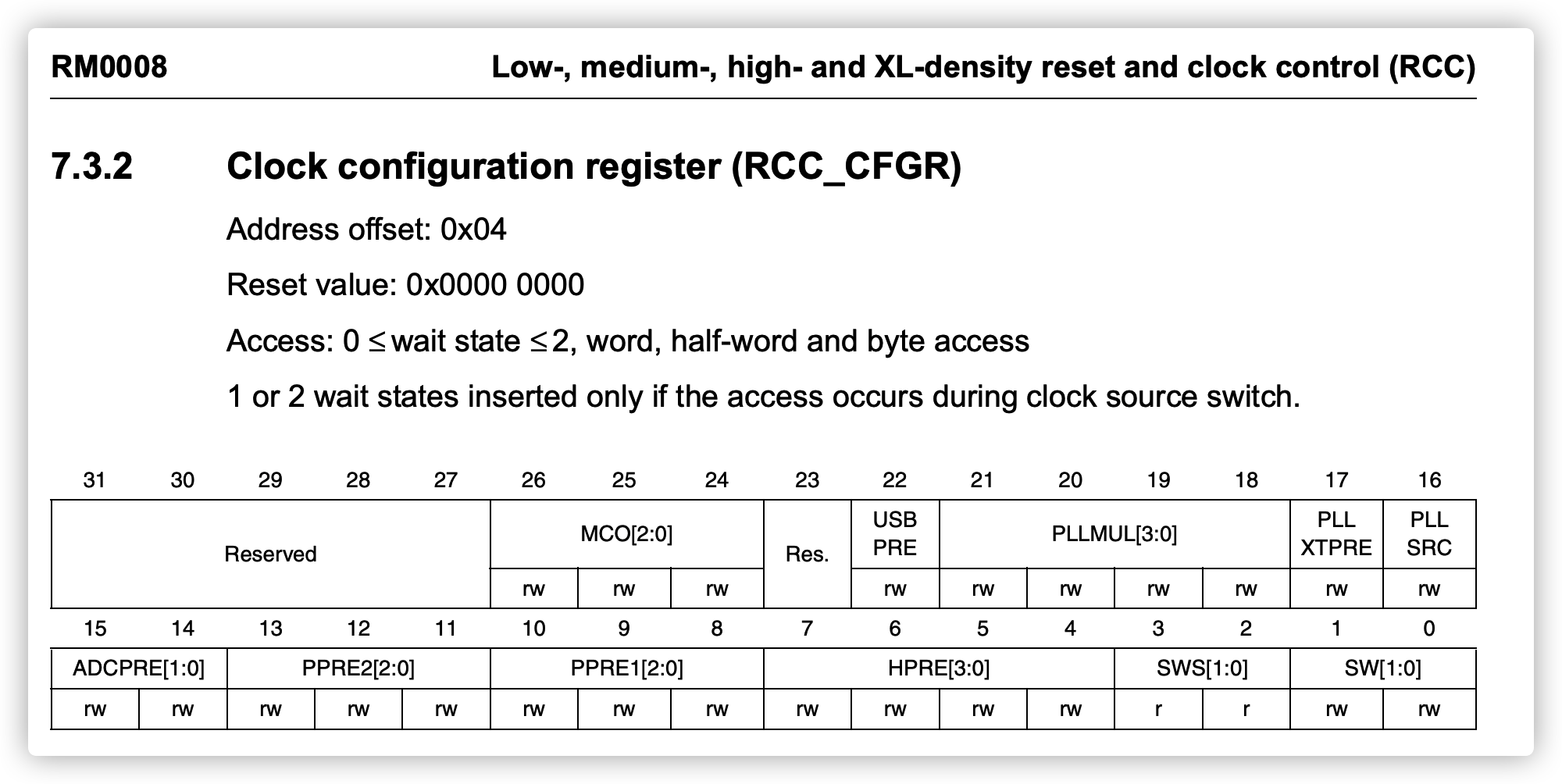

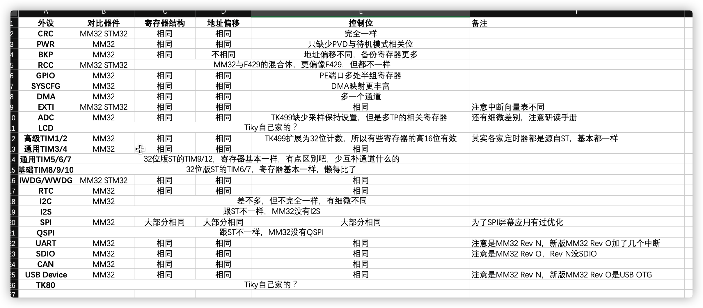

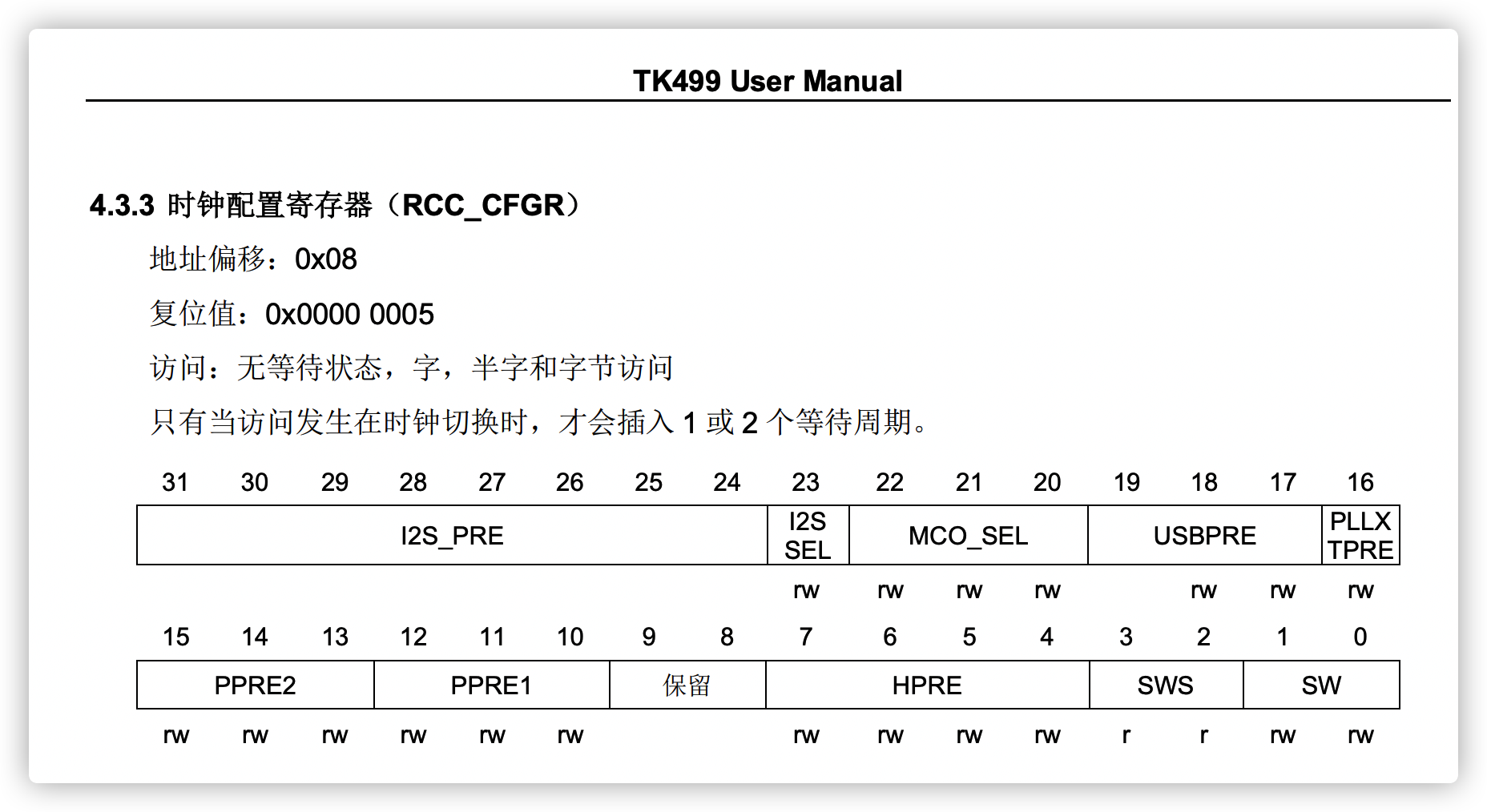

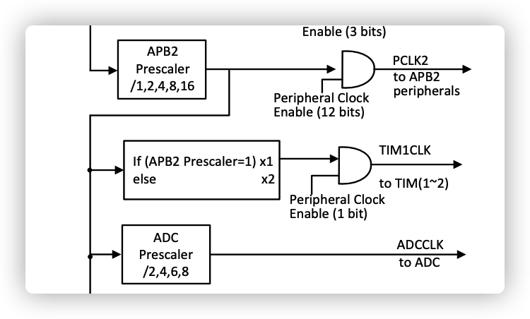

接着来,默认工程设置初始化后调用RCC_GetClocksFreq函数发现APB1、APB2都跑在核心同频。
00> CPU   Freq: 240 MHz
00> SYS   Freq: 240 MHz
00> HCLK  Freq: 240 MHz
00> PCLK1 Freq: 240 MHz
00> PCLK2 Freq: 240 MHz
00> ADC   Freq: 120 MHz
STM32的经验告诉我这两个应该分别四分频和二分频才对,翻了下手册也一样提示有最高频率。
rm1
那就自己设置下呗,先按照STM32传统,调用库中的RCC_PCLK1Config四分频和RCC_PCLK2Config二分频,然后再打印下。
00> PCLK1 Freq: 120 MHz
00> PCLK2 Freq: 120 MHz
00> ADC   Freq: 60 MHz
这什么鬼,然后又试了几个分频参数,更离谱。感觉说不定是这俩函数错了,那就自己直接寄存器赋值吧。结果还不对。那怀疑点就落在RCC_GetClocksFreq函数了,点开一看
 /* Compute HCLK, PCLK1, PCLK2 and ADCCLK clocks frequencies ----------------*/
  /* Get HCLK prescaler */
  tmp = RCC->CFGR & CFGR_HPRE_Set_Mask;
  tmp = tmp >> 4;
  presc = APBAHBPrescTable[tmp];
  /* HCLK clock frequency */
  RCC_Clocks->HCLK_Frequency = RCC_Clocks->SYSCLK_Frequency >> presc;

然后附上TK499,F429,F103分别的RCC->CFGR描述
tk499 rcc cfgr
f429 rcc cfgr
f103 rcc cfgr
名侦探时间到,两种假设:
1、TK499=F429=手册,毕竟TK499和F429怎么看怎么像,库直接copy103的;
2、TK499=F103=库,毕竟官方代码都用这么久了也没出事,肯定是手册有问题。
啧啧,味出来了,程序的第一行代码就得自己猜。

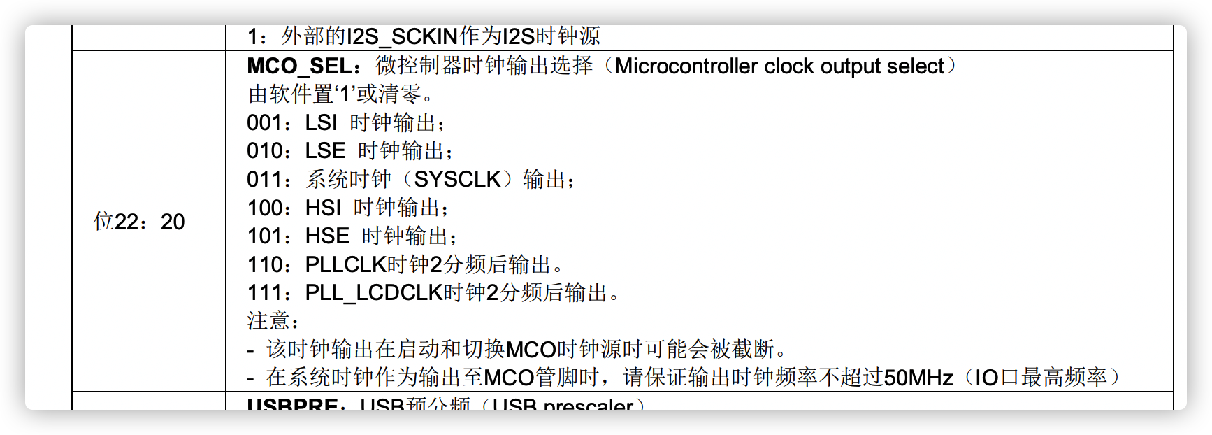

那么就用MCO挖掘出真相吧。先不设置,直接将MCO开启,拿出我山上的Logic16
mco clk
Logic16采样率100M,那这频率高过25M了,不会准确,不过就先暂且算50M左右。接着读出此时RCC->CFGR寄存器第22-20位是0b100,发现跟官方手册对上了,其中HSI内部高速时钟是48M
rm2
试了下将PLL频率设置到24M并且将MCO设置为PLLCLK/2,实际采集出来也是12M左右。OK,官方手册的寄存器应该没错,官方程序的PLL设置也没错。那么,对于APB的时钟设置该信哪一个呢?还是不知道。
然后,另一个问题来了,RCC_GetClocksFreq获得的ADC Clock是什么鬼。官方手册中的时钟树是这样的:
adc clk tree
然后ADC章节也说ADC时钟是由RCC部分的寄存器设置:
adc rm
但是,我**翻遍了官方手册的RCC寄存器也没发现ADC CLK相关设置。怎么办呢,去找F429爸爸的手册呗。F429的ADC CLK的分频是在ADC部分的寄存器里。回来翻TK499的官方手册ADC部分:
adc rm2
嗯,有问题找爸爸

对比了一下午RM,终于挖出来了,TK499这套外设寄存器跟ST关系不大,反而大部分跟MM32一模一样,估计是Tiky找灵动买的大部分IP?
晚上列个表把各个外设的来源整理下
#21 2021-02-08 19:43:51
lcfmax
注册时间: 2018-04-13
已发帖子: 319
积分: 272.5
Re: TKM32F499开坑
楼主太有专研精神了,谢谢分享
楼主 #22 2021-02-08 22:32:38
DENHJD
注册时间: 2017-12-24
积分: 146.5
Re: TKM32F499开坑
搞定,翻手册翻的眼睛快花了,感觉完全是在浪费时间
reg comp
MM32具体对比型号是MM32F103,STM32是STM32F429,其中MM32F103有Rev N和Rev O两个版本,已经标注在表中
总结一下就是大部分外设理论上都可以直接copy MM32F103的库文件,TIM稍微改改就能用,I2C、BKP只需小改,RCC需要对照F429和手册改动,SPI需要对着手册改动,LCD/TK80应该是自己家的IP,这两个和I2S/QSPI还只能依靠官方库

喷了,Tiky官方提供的库就是MM32F103改出来的……
上边说的RCC部分完全就是copy MM32F103的库导致的bug,tk499.h里面的寄存器地址好像也都是MM32F103的
慢慢自己改吧,这坑真大,填着头疼,另外还得想办法生成个svd文件,要不调试时看寄存器不方便
