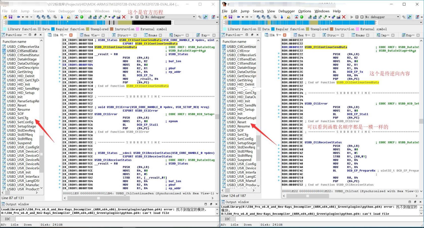

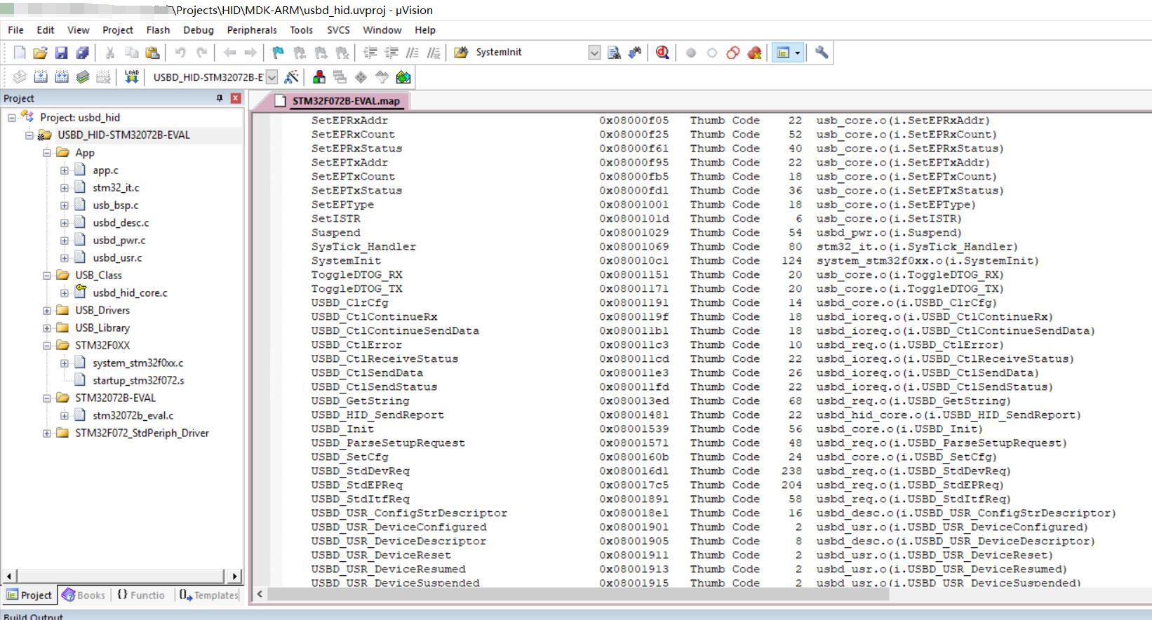

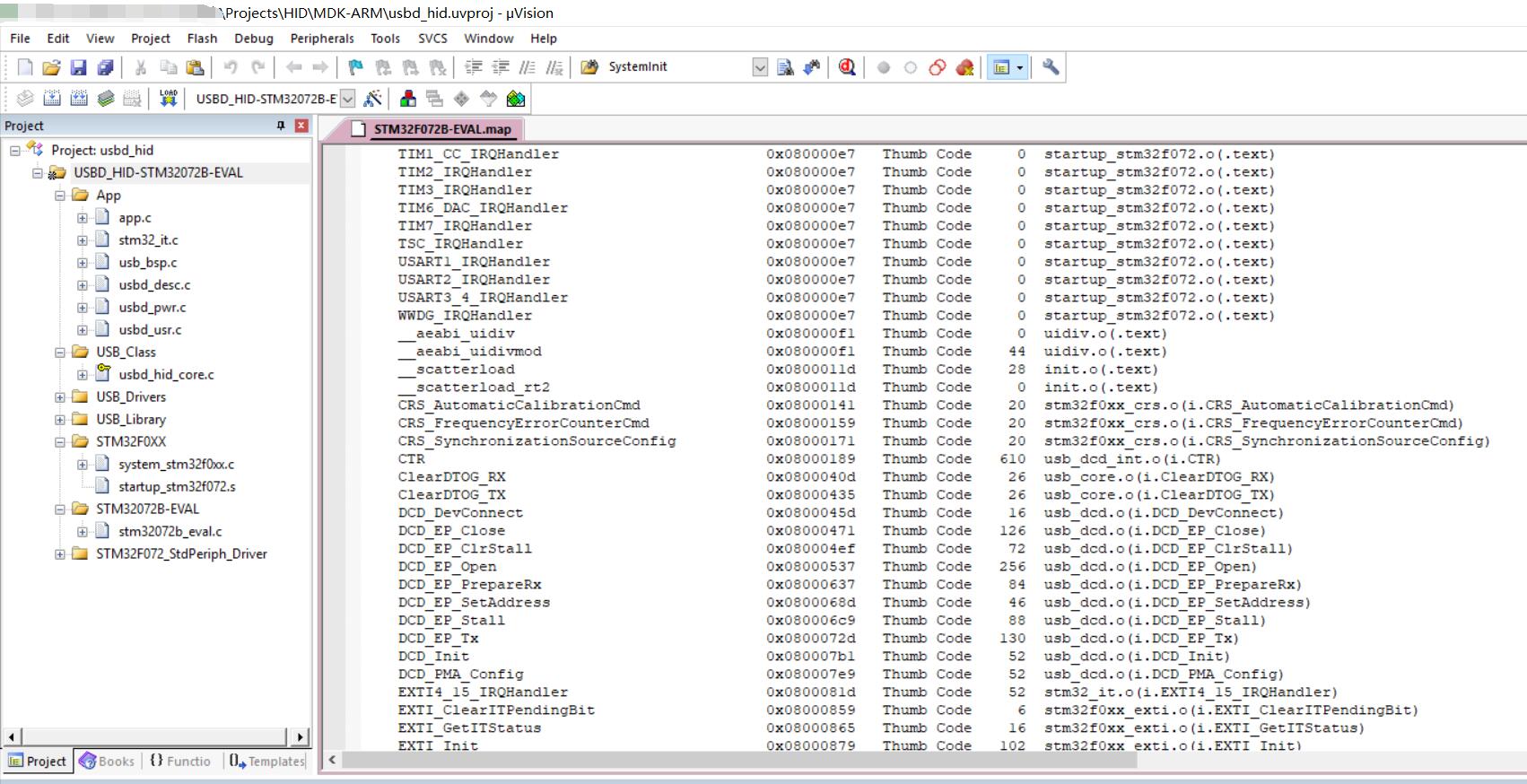

1:如果查看过keil生成的map文件,就可以知道ARMCC的链接器(link)在生成可执行文件的时候,函数的排列是按照字母顺序来的。
比如说,这个程序的开发者用到了USB的HID功能,所以我强行用官方的hid库函数历程编译了一个程序,查看编译完MAP文件
很明显的按字母顺序排列

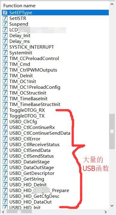

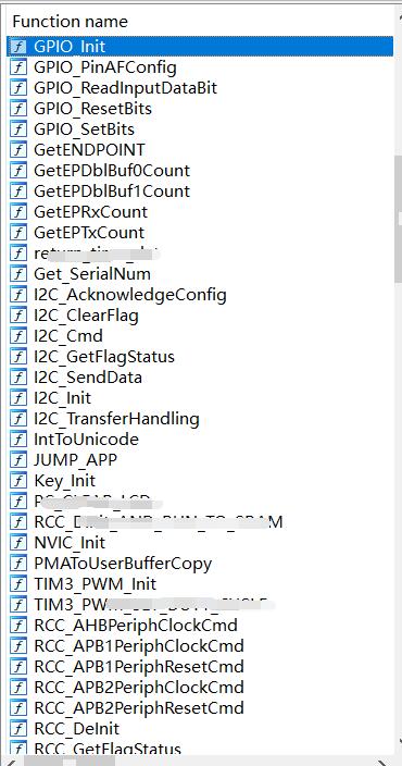

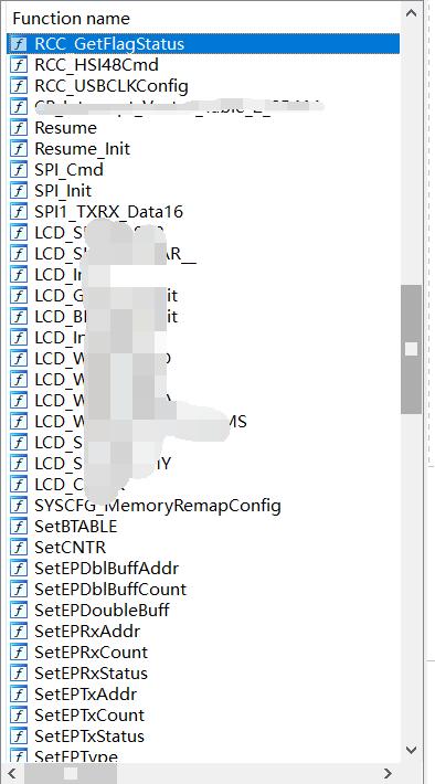

2:ST的库函数(不管标准库,hal库等等),他的函数命名方式都是为 外设名字_xxx功能
比如GPIO_DeInit GPIO_Init GPIO_ReadInputData等等,用过的都知道
那么结合第一条 这一个外设的库函数内容 必定会被安排在一起
3:熟悉库函数的,经常用的,对函数的功能基本上都比较了解。
对比C写的内容,用十几秒,一分钟就能确定这个函数的名字,直接重命名函数为库里面的名字
这样节约了大量的时间去自己分析这个函数是干嘛的(如果不是库函数,一个函数的内容,往往要花少则几分钟,多则小半天的时间去研究他的运行机理)
虽然汇编用熟了不难,但是确实不友好。

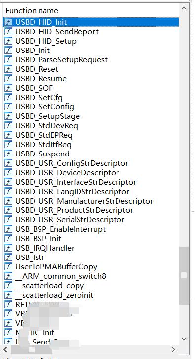

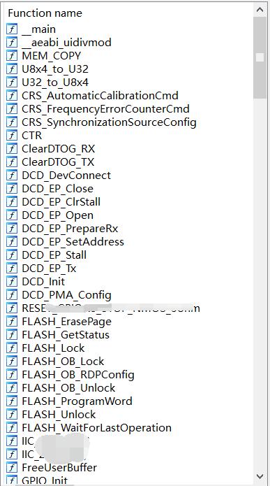

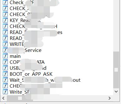

这里随便贴一贴这个被完全逆向完的程序。所以函数都被完全的读懂在干嘛(即被重命名)
这个程序只花了不到48小时,就被完全捅穿了。所有明锁,暗锁,加密都像被衣服脱干净了一丝不挂的曝光在大摄像机镜头下
打码的函数是作者自己写的私有内容,为了保护,就打码了,没打码的都是库函数

待逆向的内容怎么会有那么多符号信息在里面?  拿到的是obj?
#10 2018-10-25 09:45:03
v3s
注册时间: 2017-09-08
已发帖子: 105
积分: 105
Re: 最近在逆向一个stm32的程序的时候的一点点心得
真的是很烦 说:
是哦,不说我还没发现。

请问楼主,您这是什么软件?
这是什么软件?
#13 2019-12-01 12:13:08
已发帖子: 595
积分: 525
armstrong 说:
请问楼主,您这是什么软件?
https://whycan.cn/files/members/1592/QQ20180818203626.jpeg
IDA Pro

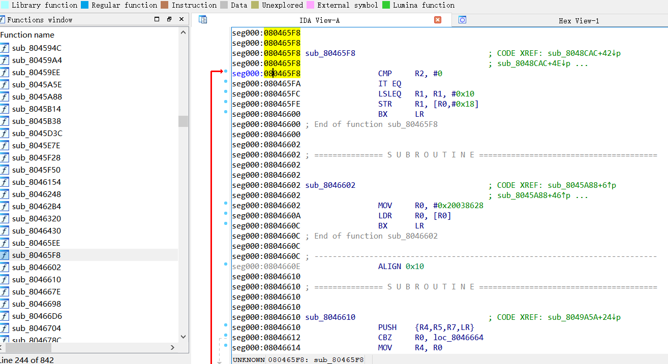

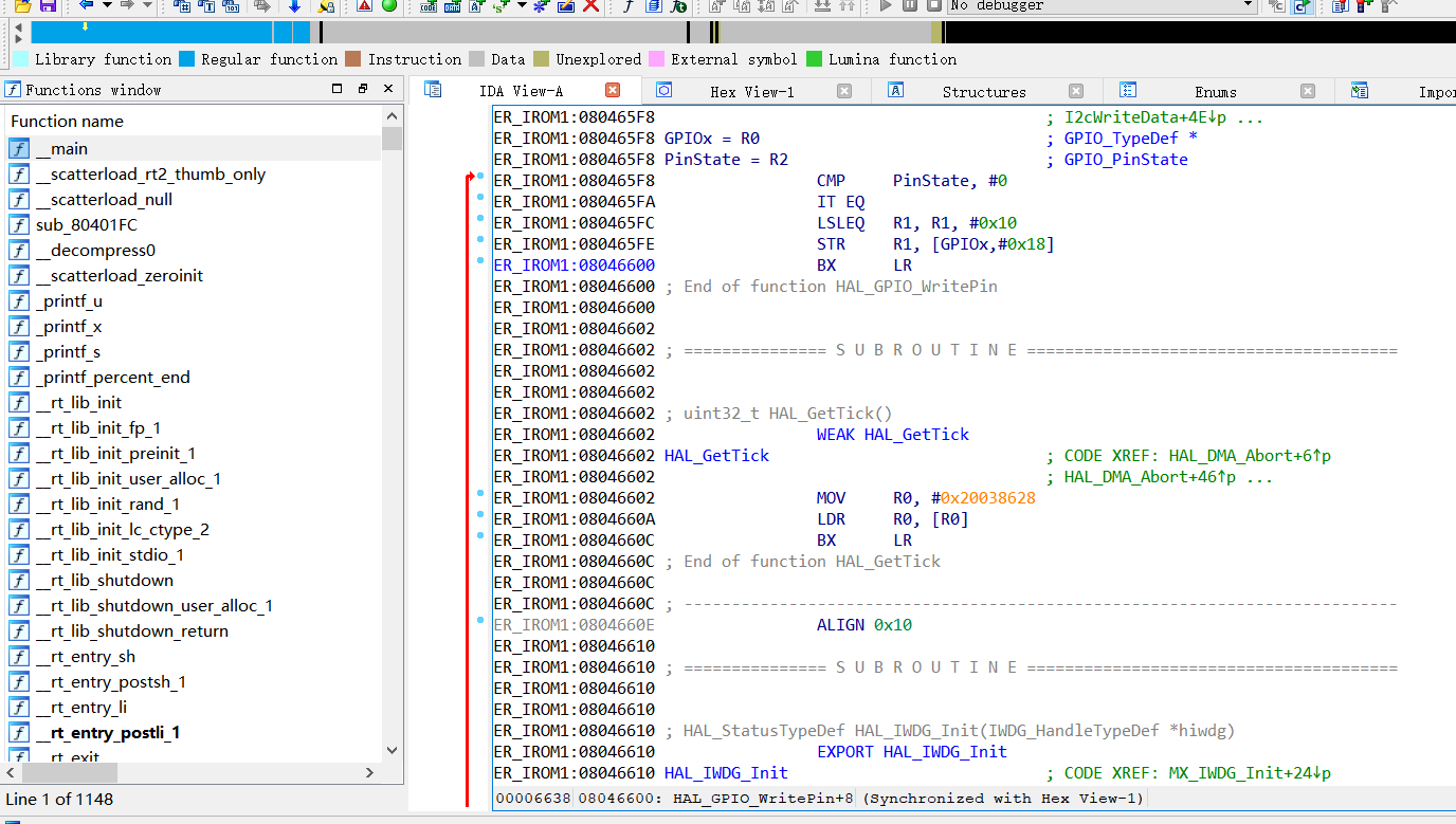

有符号表和没有符号表就是两个东西,纯粹的hex,反编译出来,还要把符号表都改好,没那么容易。这个试同一个程序。

自己编译有符号表的,带hal库的,bindiff一下就能识别函数了,不用自己费劲看
