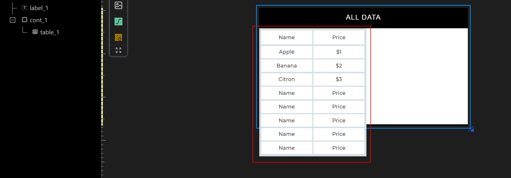

Re: LVGL 只有物理按键
那这种界面,有没有控件直接使用
#14 2023-12-18 08:53:25
regbbs
注册时间: 2020-04-06
积分: 59.5
Re: LVGL 只有物理按键
huaze 说:
https://whycan.com/files/members/13428/QQ图片20231217131034.png
那这种界面,有没有控件直接使用
lv_table
这个的例子在lvgl的例子有。https://docs.lvgl.io/master/widgets/table.html
需要自己处理绘制的回调函数和按键,有时候如果一个控件不接受焦点(不能处理按键等),可以用另一个代替,
然后在另一个的函数中控制不接受焦点的控件。

能不能整个例子,倒腾了几天还是不行
物理按键控制不了滑动
    DataStream_table_1 = lv_table_create(NULL);
    lv_obj_set_pos(DataStream_table_1, 0, 0);
    lv_obj_set_size(DataStream_table_1, 480, 220);
    lv_table_set_col_width(DataStream_table_1, 0, 340);
    lv_table_set_col_width(DataStream_table_1, 1, 130);
    lv_table_set_cell_value(DataStream_table_1,0,0,"Name");
    lv_table_set_cell_value(DataStream_table_1,1,0,"ENGING");
    lv_table_set_cell_value(DataStream_table_1,2,0,"Banana");
    lv_table_set_cell_value(DataStream_table_1,3,0,"Citron");
    lv_table_set_cell_value(DataStream_table_1,4,0,"Name1");
    lv_table_set_cell_value(DataStream_table_1,5,0,"Name2");
    lv_table_set_cell_value(DataStream_table_1,6,0,"Name3");
    lv_table_set_cell_value(DataStream_table_1,7,0,"Name4");
    lv_table_set_cell_value(DataStream_table_1,8,0,"Name5");
    lv_table_set_cell_value(DataStream_table_1,9,0,"Name6");
    lv_table_set_cell_value(DataStream_table_1,0,1,"Value");
    lv_table_set_cell_value(DataStream_table_1,1,1,"68.5 km/h");
    lv_table_set_cell_value(DataStream_table_1,3,1,"$3");
    lv_table_set_cell_value(DataStream_table_1,4,1,"Price1");
    lv_table_set_cell_value(DataStream_table_1,5,1,"Price2");
    lv_table_set_cell_value(DataStream_table_1,6,1,"Price3");
    lv_table_set_cell_value(DataStream_table_1,7,1,"Price4");
    lv_table_set_cell_value(DataStream_table_1,8,1,"Price5");
    lv_table_set_cell_value(DataStream_table_1,9,1,"Price6");
    lv_obj_add_event_cb(DataStream_table_1, DataStream_table_1_event_handler, LV_EVENT_KEY, NULL);
    lv_group_add_obj(groupRect_Diag, DataStream_table_1);//绑定组

#18 2024-01-18 16:45:25
regbbs
注册时间: 2020-04-06
积分: 59.5
Re: LVGL 只有物理按键
huaze 说:
ktouch 说:
可以自己定义按键处理函数,就是麻烦一点
可以给个实例吗
他这个表格不好用我就没用,你参考下自带的examples的widgets里面表格的绘制,用lv_table_add_cell_ctrl和lv_table_clear_cell_ctrl来
模拟被选中的行的效果,哪一行被选中倒是有函数lv_table_get_selected_cell来处理,不用外部变量来记录。
表格本身不接受按键消息,可以在窗口的按键消息种来处理表格的显示状态。
