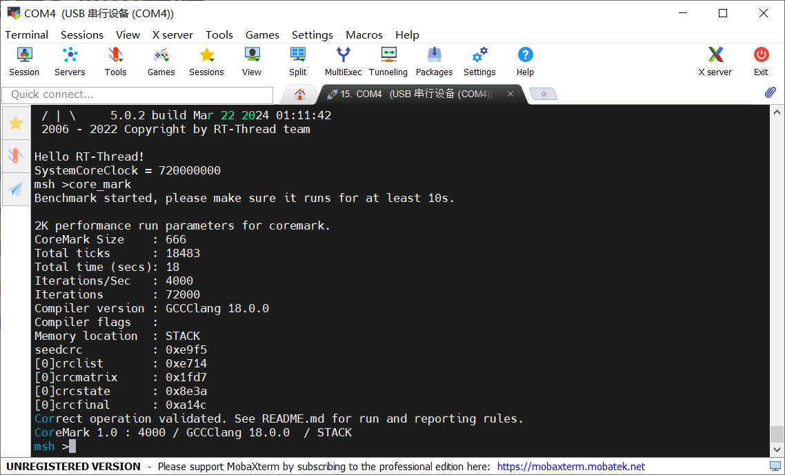

许久没来水个帖,瑞萨RA8D1超频到720MHz,CoreMark跑出4000分
大家都知道,ARM Cortex-M系列CPU中,现在最猛的是Cortex-M85,而作为第一批搭载Cortex-M85的MCU,瑞萨的RA8D1已经可以通过RT-Thread新出的Vision Board玩到了。
那么,既然是CoreMark/MHz最高的Cortex-M系列CPU,跑个分自然不在话下。这个MCU的最高主频“只有”480MHz,如果能够适当超频,是否会有更好的表现呢?
以下跑分使用以下配置:
  • Keil V5.39
  • 打开Ofast和LTO
  • CoreMark部分运行在ITCM和DTCM
  • 打开I$和D$
  • 超频到720MHz
  • 基于vision_board_blink_led工程修改,使能CoreMark,循环次数72000
结果如下,4000分整(有点巧),大概是5.56CoreMark/MHz,通过调整编译选项应该可以更快,不过这个分数已经很满意了,哈哈:cool:

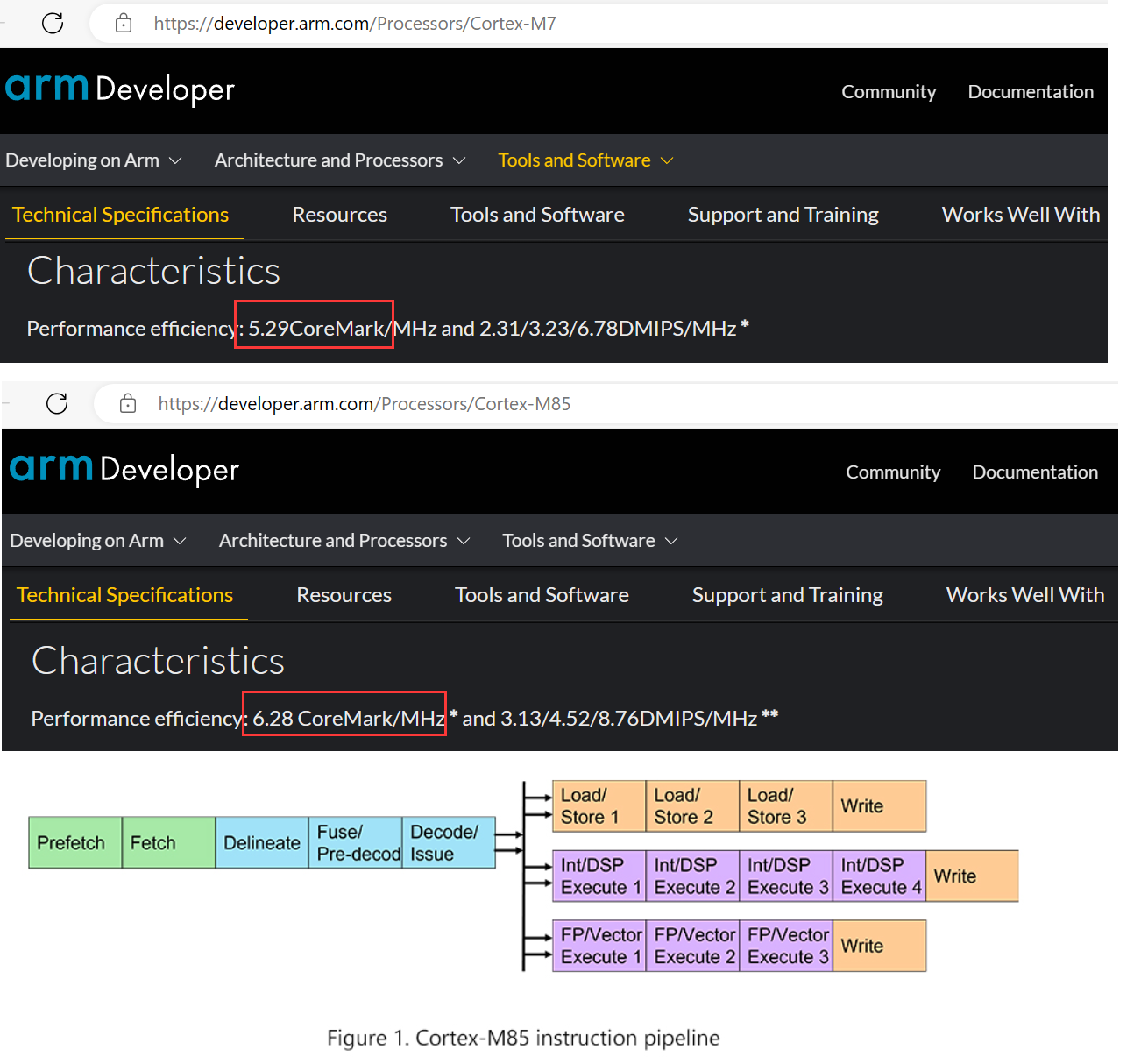

XIVN1987 说:
Cortex-M7 是双发射的,,
M7 内核的 RT1170 主频 1GHz,,CoreMark 6400 多。。所以论性能 M85 应该还是不如 M7 的
发表言论前为什么不查查Cortex-M85是不是也是双发射的呢?
官方给出Cortex-M85的指标是6.28 CoreMark/MHz。相比Cortex-M7,标量运算性能提升30%、向量运算性能提升400%

@海石生风
M7 和 M85 官方给的 CoreMark 分别是 5.29 和 6.28,,提升大概 (6.28 - 5.29) / 5.29 = 19%
