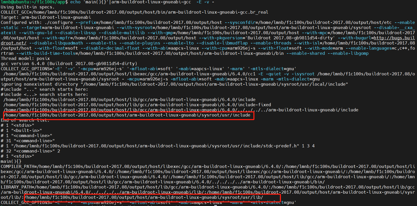

用这条命令看一下交叉编译工具搜索的文件和库路径在哪
echo 'main(){}'|arm-buildroot-linux-gnueabi-gcc  -E -v -
可以看到头文件和库目录的路径分别在这里
然后进入安装的tmp目录下分别把include下的文件放到上面的头文件路径,lib下单文件放到库路径并且保持链接
cd tmp
cp -rf include/* /home/lmnb/f1c100s/buildroot-2017.08/output/host/arm-buildroot-linux-gnueabi/sysroot/usr/include
cp -rfd lib/* /home/lmnb/f1c100s/buildroot-2017.08/output/host/arm-buildroot-linux-gnueabi/sysroot/usr/lib/

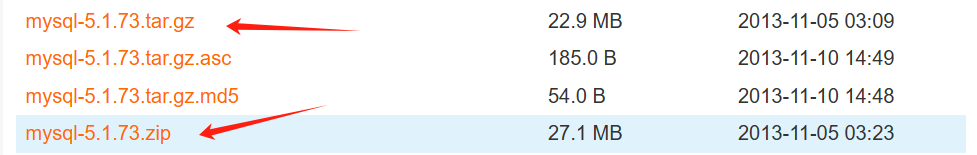

在阿里云上下载mysql5.1.73源码包https://mirrors.aliyun.com/mysql/MySQL-5.1/
一直往下拉,找到这两个的任意一个下载

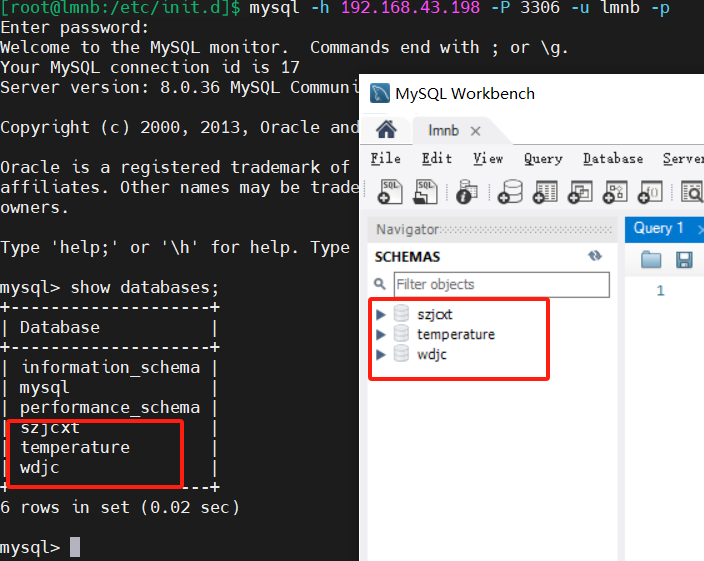

连上wife,小试一下牛刀
mysql -h 192.168.43.198 -P 3306 -u lmnb -p
show databases;
哟吼,毕设要采集的数据可以用数据库来管理了

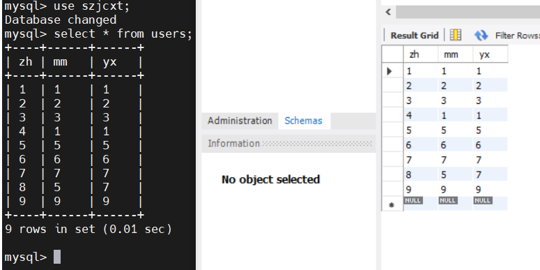

不错不错,查一下表看看
网上找了个C语言操作的方法
