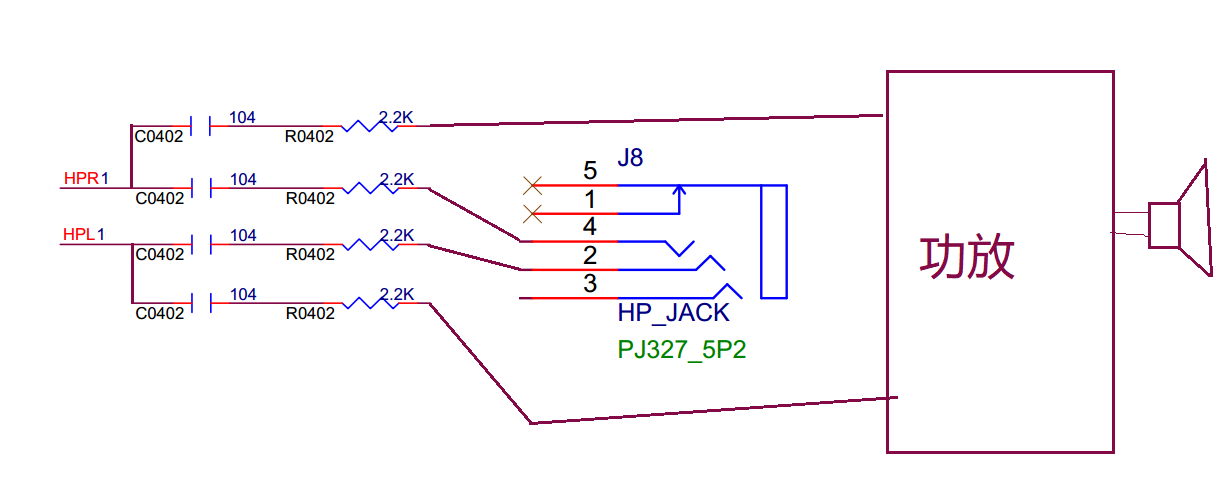

还有1个SOC的输出,可不可以即接到耳机孔,也接到功放呢?
这样做不行,插耳机进去时,会影响功放
所以耳机和功放的输出要隔离

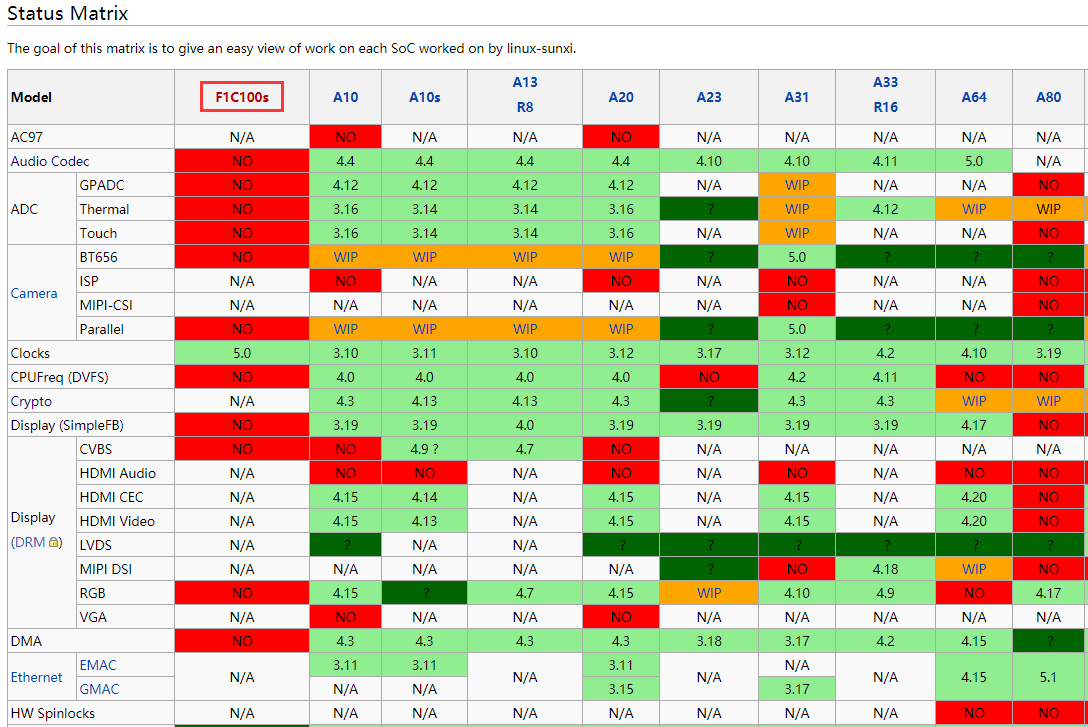

这个可以看到芯片的外设支持情况 https://linux-sunxi.org/Linux_mainlining_effort
全志系列的标签,是否马甲一可以查 https://linux-sunxi.org/Allwinner_SoC_Family

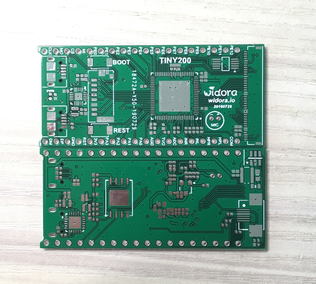

续前贴: BITC200(F1c200s/100s)手工焊接简直焊瞎了眼 (https://whycan.cn/t_2195.html)
默认支持40P RGB电阻触摸屏通用FPC口,和6P通用电容触摸屏FPC。其余资源全部引出到2.54间距双排针。
板子大小:2000X900mil(50.8*22.86mm) ,两排针间隔:20.32mm(800mil)
资源:
1、USB-TTL CP2104串口控制台
2、microUSB OTG口
3、16M nor FLASH
4、TF卡槽,可接TF卡或TF-WiFi
5、40P通用RGB FPC排座(含电容触摸屏)
6、6P通用电容触摸FPC排座
7、MIC一个
8、BOOT按键、复位按键
9、50.8*22.86mm纤瘦尺寸,2.54排针引出所有资源,排针间隔20.32mm适合面包板https://whycan.cn/files/members/383/IMG_1617_20190803-2039.jpg
看样子像双层板

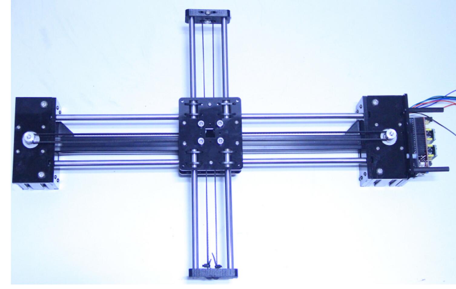

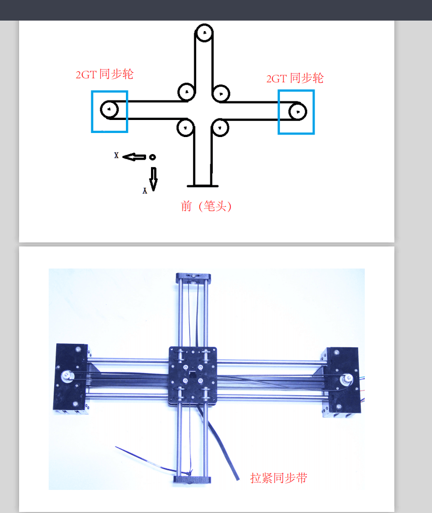

按晕哥的图
假设两个电机转速一样
当右侧电机顺时针转动,左侧电机逆时针转动,笔头就向下走;反方向转,就是向上走,实现Y轴的移动,
当右侧电机顺时针转动,左侧电机也是顺时针针转动,笔头就向左移动;反之,就是向右移动,实现X轴的移动
将着两者结合就可以实现XY坐标的移动
也就是说,左右电机转速不同,还有旋转方向不同,就可以控制XY轴不同位置的定位和移动
这位兄弟,能否给个大概思路。刚接触这玩意,不太熟。通过配置A64的ALSA 和 sys_config.fex可以实现吗?
ippen 说:输入信号是i2s啊,等于是原始的raw音频流,要经过DAC解码才行
我没有用过A64
大致的方法,应该是配置sys_config.fex,启用i2s的引脚
然后写程序,接收i2s的引脚数据,调整为符合alsa格式的pcm数据,丢给alsa去播放
你需要了解i2s的数据结构,也要了解alsa的播放声音的方法
播放声音的,可以google linux wav声音播放,网上很多播放的程序范例
i2s的接收方法你要找一下,我没仔细研究过
