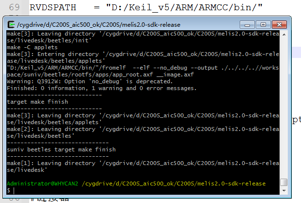

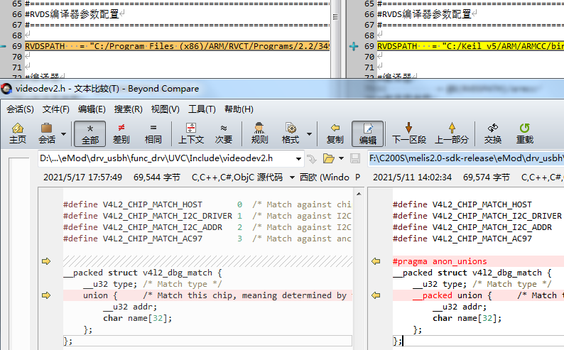

#4 Re: 全志 SOC » 全志官方melis系统在WIN7 WIN10中的环境搭建 » 2021-05-18 08:53:01
楼主太牛了, cygwin + mdk 搞定, 可以不用 realview 2.2

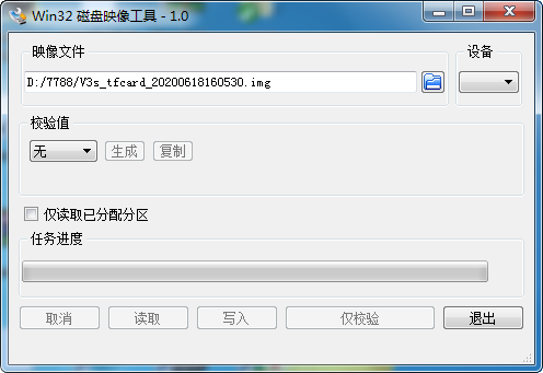

#5 Re: 全志 SOC » Windows裸机程序烧录工具,烧录到SD卡 » 2020-10-15 14:37:10
马前卒 说:
https://whycan.com/files/members/4986/QQ截图20200927185730.png
dd if=fel-sdboot.sunxi of=fel-sdboot.img bs=1024 seek=8
然后用 win32diskimager 烧录 fel-sdboot.img 就可以了.
本站下载: fel-sdboot.zip
感谢, 学到了新知识。

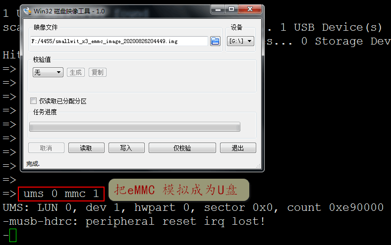

#6 Re: 全志 SOC » 发一个我整理的小智 X3 Python PyQt5 开发板固件 » 2020-08-27 09:58:34
https://variwiki.com/index.php?title=U-Boot_features
通过u-boot的ums命令,把小智X3开发板eMMC模拟成电脑U盘,然后利用win32diskimager烧录固件。
eMMC固件本站下载: smallwit_x3_emmc_image_20200827113720.tgz
tf版本u-boot本站下载: u-boot-sunxi-with-spl-smallwit-x3-burn-emmc.7z (从TF卡启动, 按回车进入命令行之后,输入命令 ums 0 mmc 1 电脑出现U盘即可烧录)
仅限有eMMC 的X3开发板可以用, 连我都没有, 我是在小智的X3卡片电脑测试的。

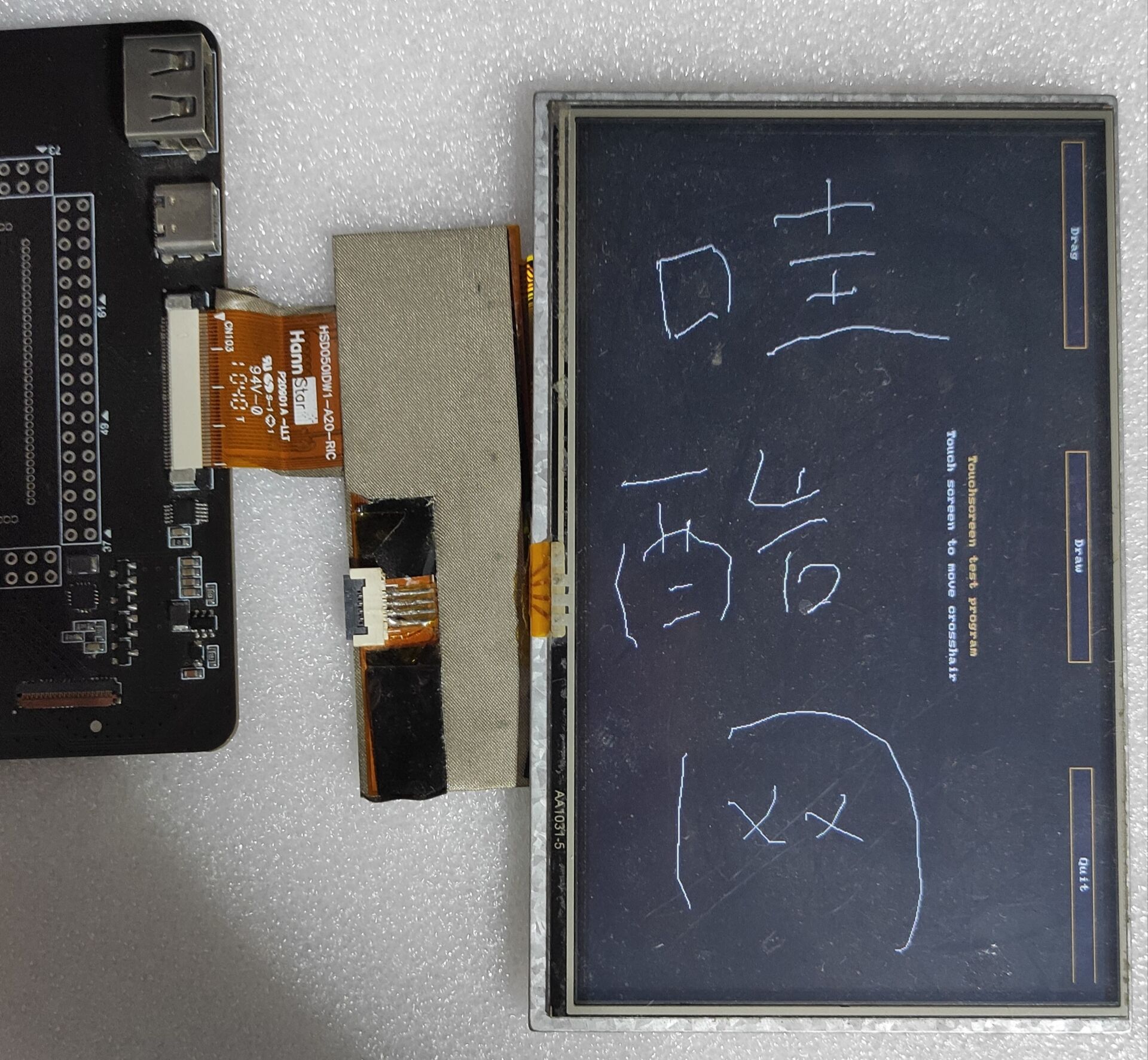

X3 MX25L256 SPI Flash 5寸 800*480 电阻屏固件: x3_flash_32m.7z
烧录方法: 制作楼上的TF卡固件, 并从TF卡启动, 把解压缩后的 x3_flash_32m 拷贝到U盘, 然后插入X3开发板,
等U盘挂载成功后, 执行命令:
flashcp /mnt/media/sda1/x3_flash_32m.bin /dev/mtd0 -v
根据U盘配置不同, 有可能不是 sda1, 可能是sda2/3/4 ...

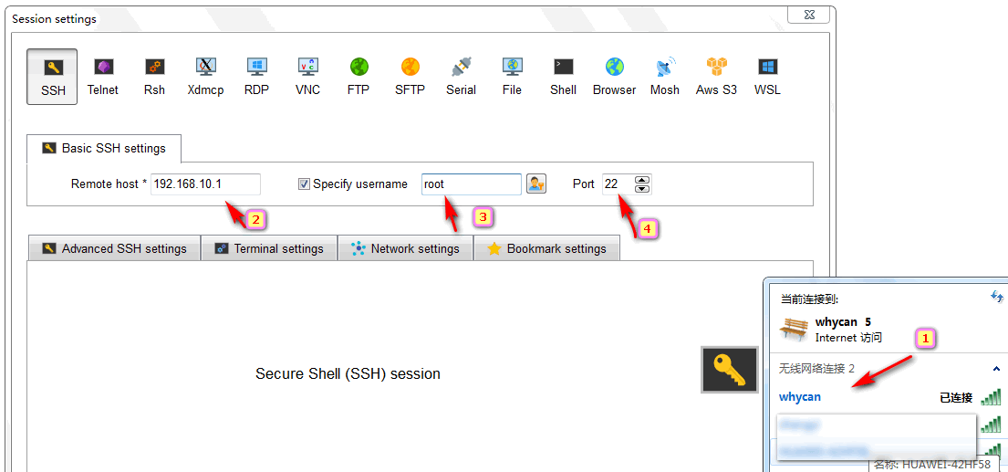

#11 Re: 全志 SOC » 发一个我整理的小智 X3 Python PyQt5 开发板固件 » 2020-08-21 09:53:28
电脑通过mobaxterm 连接 X3开发板ssh 服务器 --dropbear
热点名: whycan
密码: whycan.cn
小智X3开发板, 支持开机画面的5' 800x480 TF卡 固件
本站下载: smallwit_x3_tfcard_20200820183914.tgz

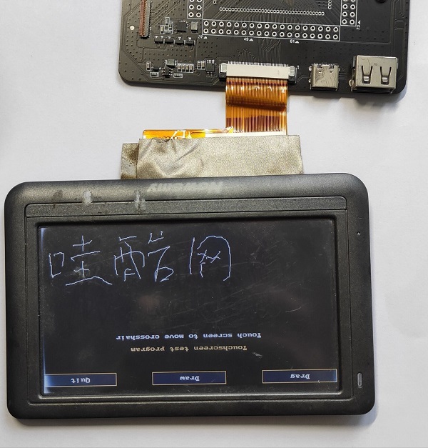

5.0寸 800x480 电阻屏固件: smallwit_x3_tfcard_20200815015629.tgz
1. 支持u-boot开机画面
2. 支持USB HOST & OTG, 支持两个USB口同时插入U盘

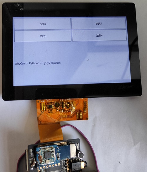

#14 Re: 全志 SOC » 发一个我整理的小智 X3 Python PyQt5 开发板固件 » 2020-07-05 22:36:08
4.3寸 480x272 固件: smallwit_x3_tfcard_20200705071700.tgz
1. 支持电阻触摸屏
2. 支持Python3 + PyQt5
3. 支持AP6212 WIFI 热点

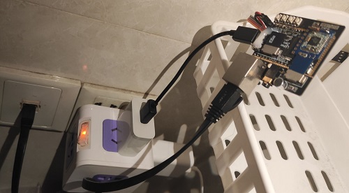

把荔枝派V3s开发板做 WIFI 路由器, 稳定工作一个星期了. 固件就是我楼上发的, WIFI模块可以用RTL8723, 也可以用ESP8089

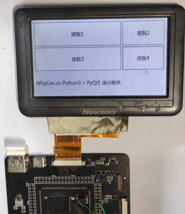

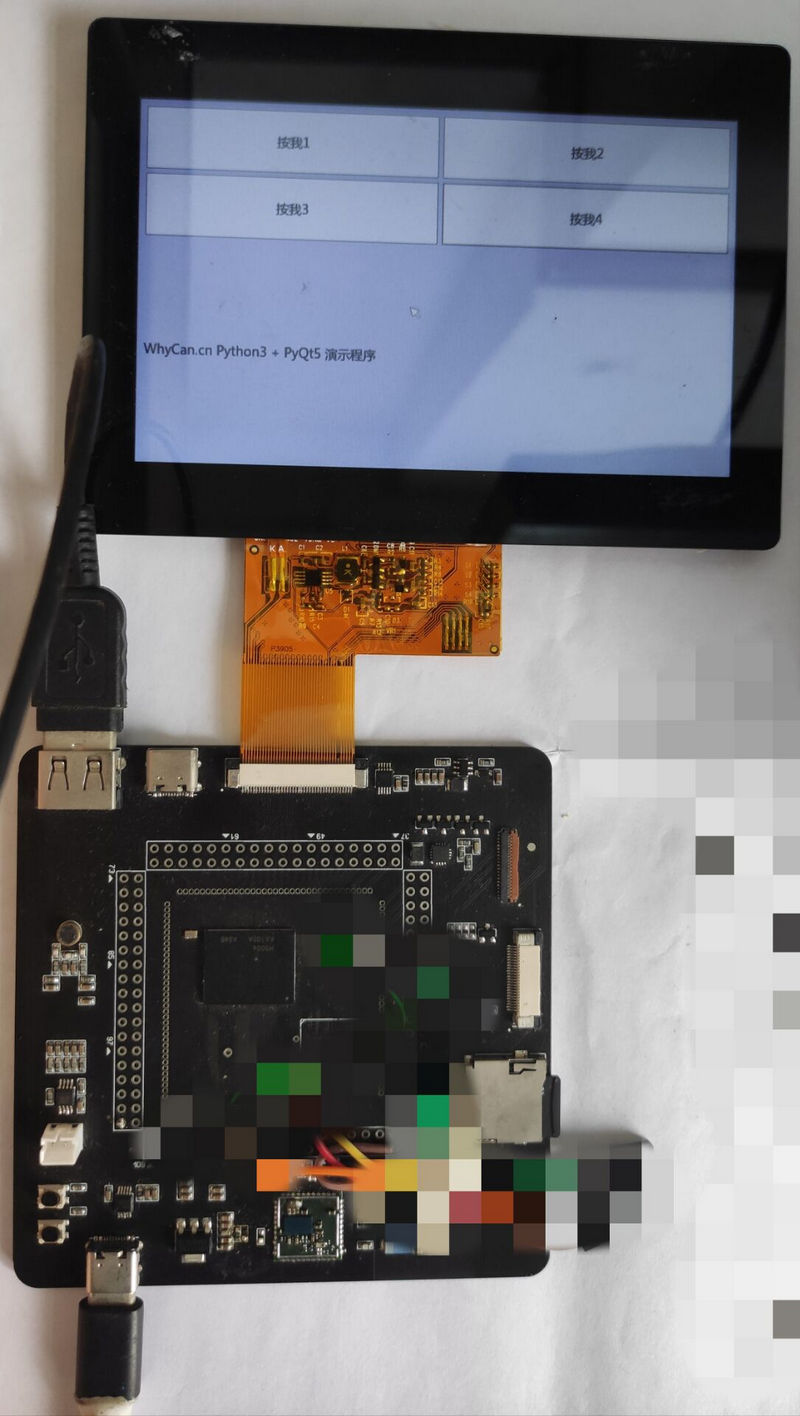

#16 Re: 全志 SOC » 发一个我整理的小智 X3 Python PyQt5 开发板固件 » 2020-07-03 16:28:00
显示效果: QQ图片20200703162343.jpg
代码参考: https://whycan.cn/t_3400.html#p48415
#!/usr/bin/python
# https://pythonprogramminglanguage.com/pyqt5-hello-world/
import sys
from PyQt5 import QtCore, QtWidgets
from PyQt5.QtWidgets import QMainWindow, QLabel, QGridLayout, QWidget, QPushButton
from PyQt5.QtCore import QSize
class HelloWindow(QMainWindow):
    def __init__(self):
        QMainWindow.__init__(self)
        self.setMinimumSize(QSize(640, 480))
        self.setWindowTitle("Hello world - pythonprogramminglanguage.com")
        centralWidget = QWidget(self)
        self.setCentralWidget(centralWidget)
        gridLayout = QGridLayout(self)
        centralWidget.setLayout(gridLayout)
        label1 = QLabel("WhyCan.cn Python3 + PyQt5 演示程序");
        gridLayout.addWidget(label1, 2, 0)
        button1 = QPushButton("按我1")
        button1.setStyleSheet("border: 1px solid black; background: white;width: 50px; height: 80px;");
        gridLayout.addWidget(button1, 0, 0)
        button2 = QPushButton("按我2")
        button2.setStyleSheet("border: 1px solid black; background: white;width: 50px; height: 80px;");
        gridLayout.addWidget(button2, 0, 1)
        button3 = QPushButton("按我3")
        button3.setStyleSheet("border: 1px solid black; background: white;width: 50px; height: 80px;");
        gridLayout.addWidget(button3, 1, 0)
        button4 = QPushButton("按我4")
        button4.setStyleSheet("border: 1px solid black; background: white;width: 50px; height: 80px;");
        gridLayout.addWidget(button4, 1, 1)
if __name__ == "__main__":
    app = QtWidgets.QApplication(sys.argv)
    mainWin = HelloWindow()
    mainWin.show()
    sys.exit( app.exec_() )

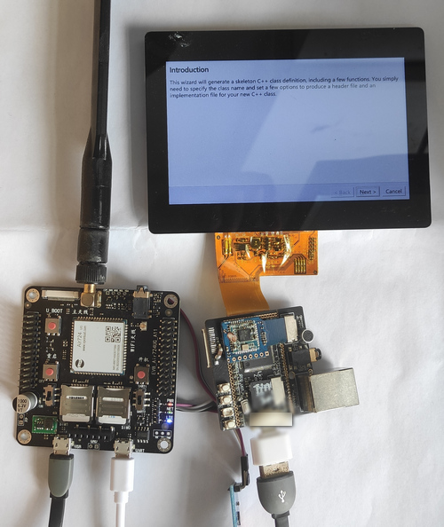

#20 Re: DIY/综合/Arduino/写字机/3D打印机/智能小车/平衡车/四轴飞行/MQTT/物联网 » 搜了一圈, 还是没找到50PIN RGB TTL 液晶接口转 40PIN LVDS 接口转换板 » 2020-06-29 14:17:23
wycc 说:
v3s 規格上只有 1024x768。它可以點 1280x800 嗎? 參數要怎麼設,直接設 1280x800 就可以了?
点亮应该是可以的,手册上面是保守参数。

#!/usr/bin/python
import sys
    def __init__(self):
    mainWin.show()
本站下载: V3s_tfcard_20200627115401.tgz
1. ADB ok
2. Python3 + PyQt5 OK, 开机运行PyQt5 QWidgets Demo app
3. RTL8723BS WIFI 热点 OK, ssid: whycan, password: whycan.cn
4. AIR720/AIR724 4G模块驱动 OK
5. SSH服务器OK, 连WIFI热点上去之后,V3s IP地址是 192.168.10.1
6. 插上网线可以作WIFI路由器:
#从上级路由器获取IP/网关等配置信息
udhcpc -i eth0
#开启IP转发
echo 1 > /proc/sys/net/ipv4/ip_forward
#eth0是以太网口, eth1是4G
iptables -t nat -A POSTROUTING -o eth0 -j MASQUERADE
目前还有一个问题未解决, 如何检测网线插入, 然后自动执行 udhcpc -i eth0

#25 Re: 全志 SOC » 也发一个荔枝派zero 全志V3s 32M spi flash 固件,800x480 LCD, 开机自动运行 Qt analogclock » 2020-06-18 16:37:59
本站下载TF卡固件: V3s_tfcard_20200618160530.tgz
此固件支持:
0. 开机画面
1. RTL8723BS WIFI热点, SSID名: whycan, 密码whycan.cn
2. 可以接AIR724 4G上网, 手机连接whycan热点,那么手机可以连接互联网。
3. 支持Qtdemo, 演示程序地址: output/build/qt5base-5.12.4/examples/widgets/dialogs/classwizard/classwizard.pro
固件文件分析(抽取文件)可以用 @哇酷小二 这个方法: https://whycan.cn/t_4401.html#p42622
连接wifi热点可以转发到4G网口上网的指令:
iptables -t nat -A POSTROUTING -o eth1 -j MASQUERADE

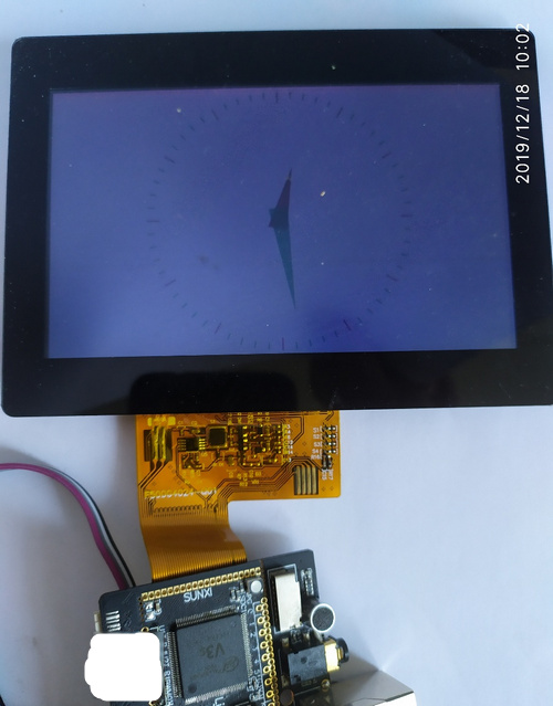

#27 Re: 全志 SOC » 也发一个荔枝派zero 全志V3s 32M spi flash 固件,800x480 LCD, 开机自动运行 Qt analogclock » 2019-12-19 23:04:25
开机运行emwin demo 的固件: v3s_flash_32m_20191219_adbd_emwin.tgz
可以直接用 adb shell 进入命令行.
记得荔枝派的 NS2009的中断脚(IRQ)与 PB2 短路才行哦.
然后运行触摸校正,测试,emwin演示程序:
TSLIB_TSEVENTTYPE=INPUT TSLIB_TSDEVICE=/dev/input/event1 TSLIB_CALIBFILE=/etc/pointercal TSLIB_CONFFILE=/etc/ts.conf TSLIB_PLUGINDIR=/usr/lib/ts TSLIB_FBDEVICE=/dev/fb0 TSLIB_CONSOLEDEVICE=none ts_calibrate
TSLIB_TSEVENTTYPE=INPUT TSLIB_TSDEVICE=/dev/input/event1 TSLIB_CALIBFILE=/etc/pointercal TSLIB_CONFFILE=/etc/ts.conf TSLIB_PLUGINDIR=/usr/lib/ts TSLIB_FBDEVICE=/dev/fb0 TSLIB_CONSOLEDEVICE=none ts_test
TSLIB_CALIBFILE=/etc/pointercal TSLIB_CONFFILE=/etc/ts.conf TSLIB_TSDEVICE=/dev/input/event1 /usr/bin/GUIDemo
#28 Re: 全志 SOC » 也发一个荔枝派zero 全志V3s 32M spi flash 固件,800x480 LCD, 开机自动运行 Qt analogclock » 2019-12-19 08:16:23
带adb服务器的固件: v3s_flash_32m_2019121822_adbd.tgz
插入usb, 直接用adb可以shell/pull/push
ps: 昨天晚上传了很久都没传上来, 今天早上秒传了。
