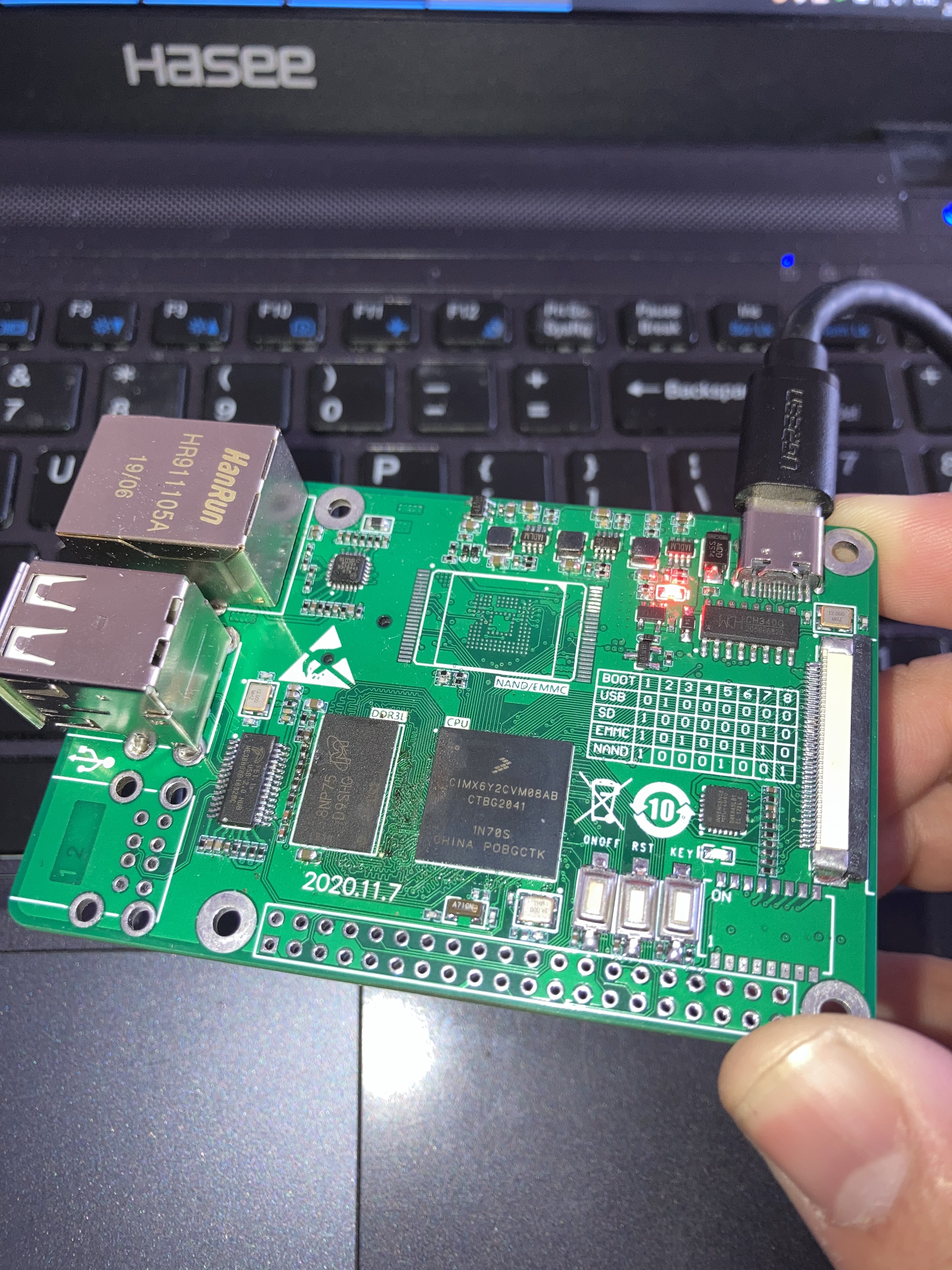

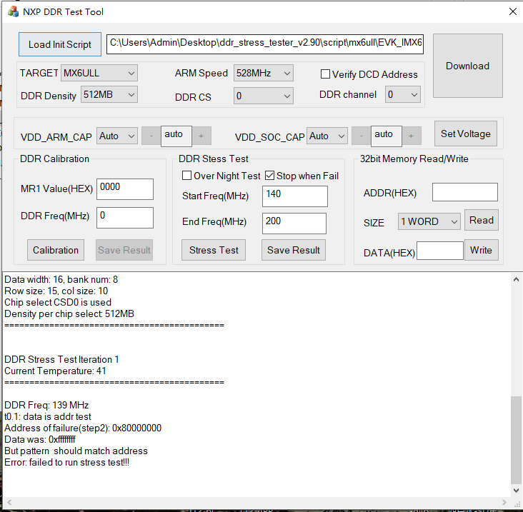

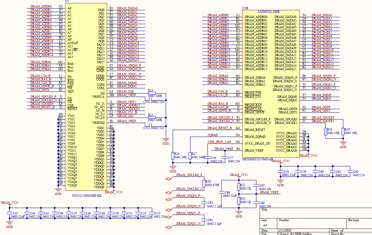

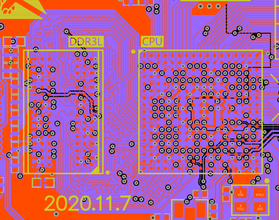

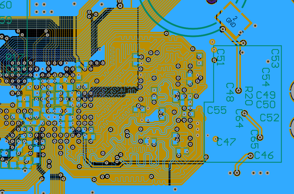

#15 Re: DIY/综合/Arduino/写字机/3D打印机/智能小车/平衡车/四轴飞行/MQTT/物联网 » imx6ull开发板4层 » 2021-02-17 18:46:37
搞个大新闻 说:
老哥我也做了个imx6ull的4层板,现在焊好后ddr测试不通过,不清楚什么原因,怀疑是走线没做阻抗控制
https://whycan.com/files/members/5991/IMG_3470.jpg
https://whycan.com/files/members/5991/1.png
正面:
https://whycan.com/files/members/5991/2.png
反面:
https://whycan.com/files/members/5991/3.png
测试结果:
https://whycan.com/files/members/5991/4.png
DDR3 做板子的时候肯定是要做阻抗控制的,板厂那边也就是一两百的事情,板厂可以帮你调线。
不做阻抗的话,即使当前可以运行,到了有干扰的环境,几天随机死个机,根本分不出是软件bug、系统不稳定 ,还是电路问题。
