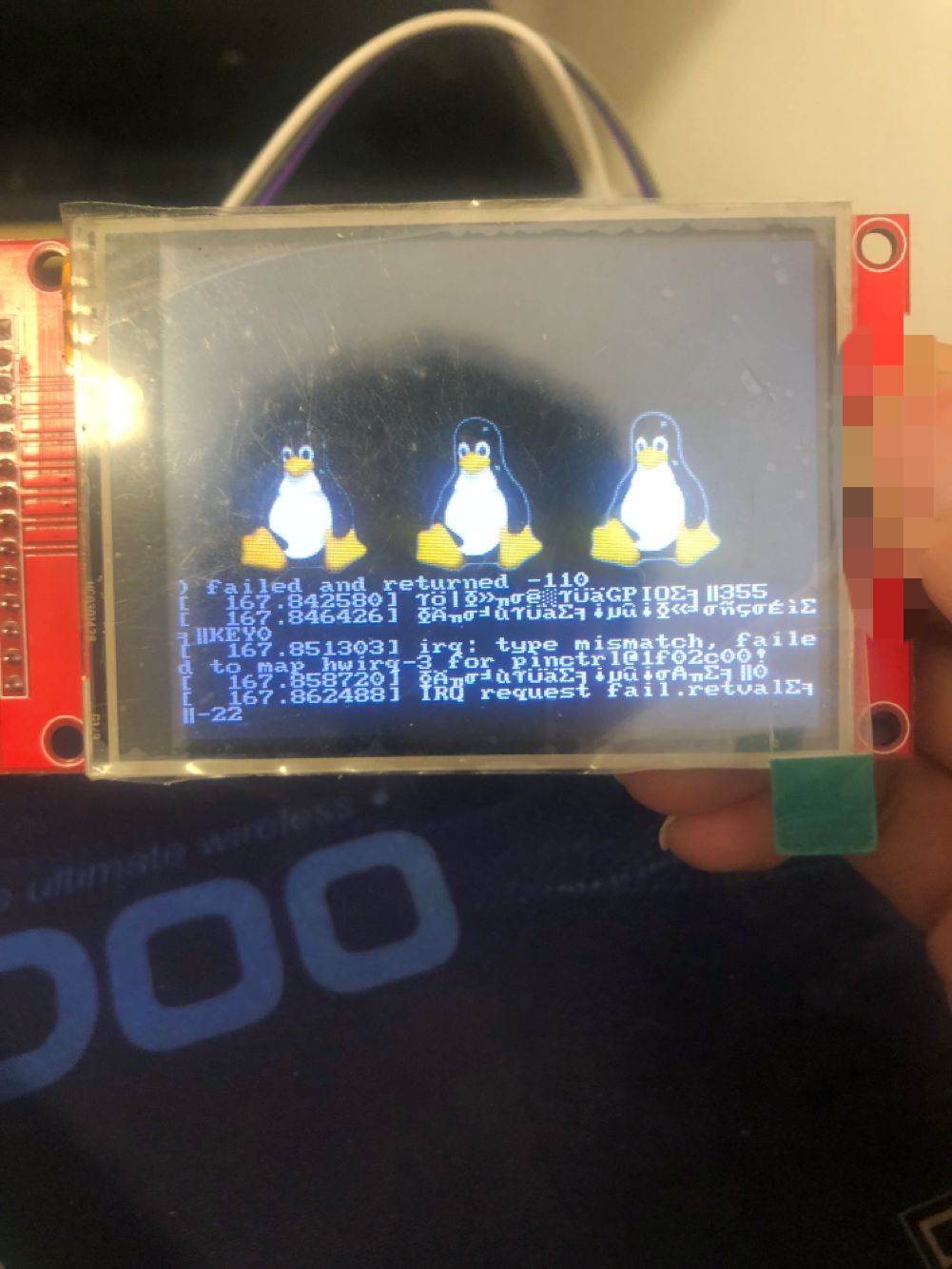

#3 Re: 全志 SOC » 荔枝派Zero V3s开发板驱动 ili9341 摆拍 » 2022-11-02 11:46:04
你好,我现在遇到了屏幕显示不完整的错误,你知道是怎么回事吗?
设备树信息如下:
    lcd:tftlcd2-8@0{
        compatible  =  "ilitek,ili9341";
        spi-cpol;//spi模式
        spi-cpha;
        rotate = <90>;//使屏幕旋转90度,相较于默认显示角度
        fps = <30>;//帧率
        buswidth = <8>;//数据位宽
        rgb;
        cs-gpios = <&pio 0 7 GPIO_ACTIVE_LOW>;  //PA7
        reset-gpios = <&pio 0 8 GPIO_ACTIVE_LOW> ;//PA8
        dc-gpios = <&pio 0 9 GPIO_ACTIVE_LOW> ;//PA9
        reg = <0>;  //SPI NO address
        spi-max-frequency = <42000000>; //4.2MB
驱动是正常的,能够全屏显示雪花,就是打印uboot和内核启动信息的时候不能完整显示,总会有企鹅logo在上面

#5 Re: 全志 SOC » V3S ZERO 使用4.14内核不能点亮5寸RGB液晶 » 2022-11-02 11:12:14
lq66work 说:
@akisasaki
console=ttyS0 是使能串口打印启动信息
console=tty0 是使能LCD显示启动信息
你好,你能不能帮我看一下我的问题,我现在console=ttyx之后屏幕不能正常显示,你知道是怎么回事吗?上面的企鹅logo一直会在上面,起初我以为是分辨率问题,但是在sys/class.....路径下查看分辨率无论是虚拟还是真实都是跟我屏幕的实际 分辨率320*240一致111111.jpg
