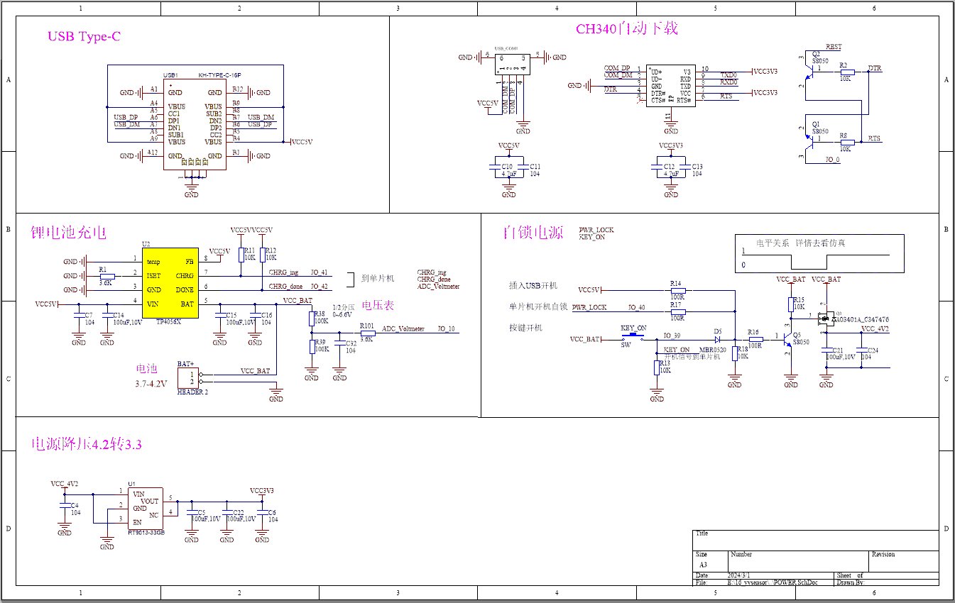

按照以上计划,开始画电路图。
以下是电源部分原理图,
包含USB供电电路,
CH340一键下载电路,
锂电池充电电路,
自锁电源电路和降压电路;
电源部分原理图

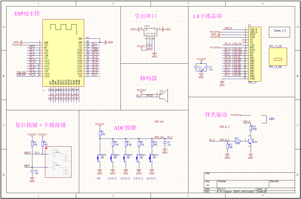

以下是主控部分原理图,
包含ESP32-S3模块,
引出IO,IO直连蜂鸣器,
1.8寸屏幕和背光驱动,
ADC分压5颗按键;
主控部分原理图

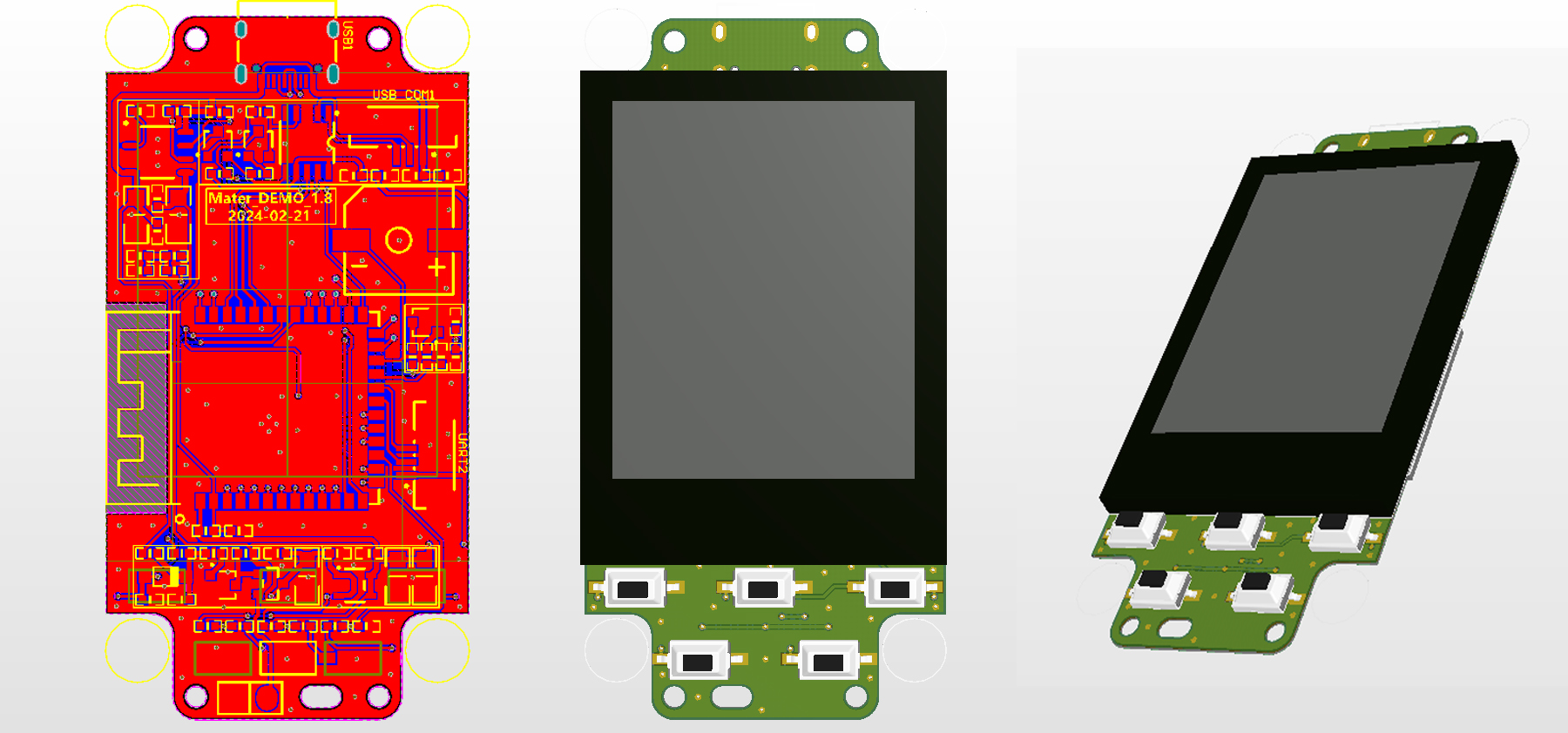

以下是PCB图,以及3维渲染画面;

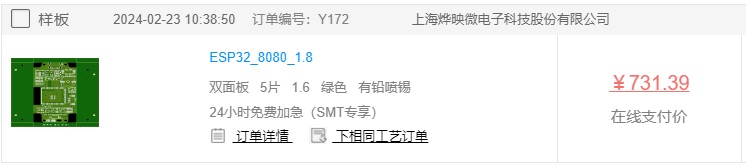

2月22日(周四)立项,
1天时间,画完图纸。
2月23日(周五),发给嘉立创PCB打样 + SMT贴片,
下单5片,花费731.39元RMB;

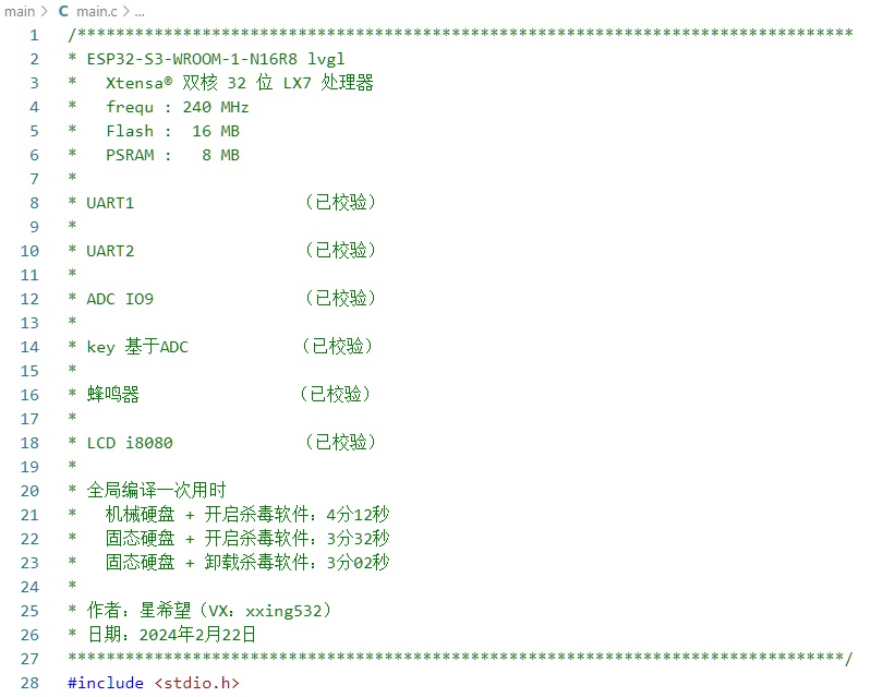

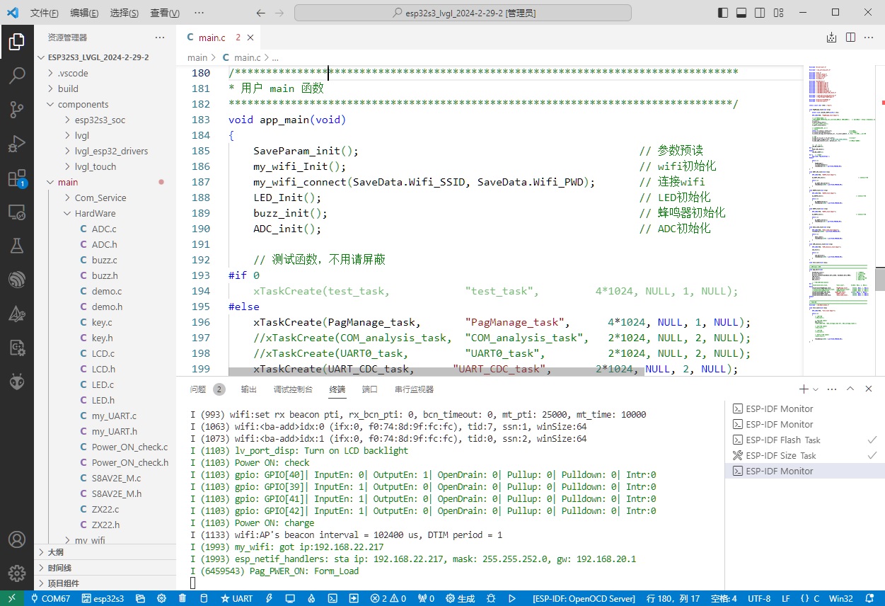

中间等待的这段时间,开始编写程序,做好准备,板子到货后马上开始测试;
软件使用ESP-IDF环境,VsCode作为编辑器,
跑FreeRTOS系统 + LVGL_9.0界面UI,
以下是软件截图;

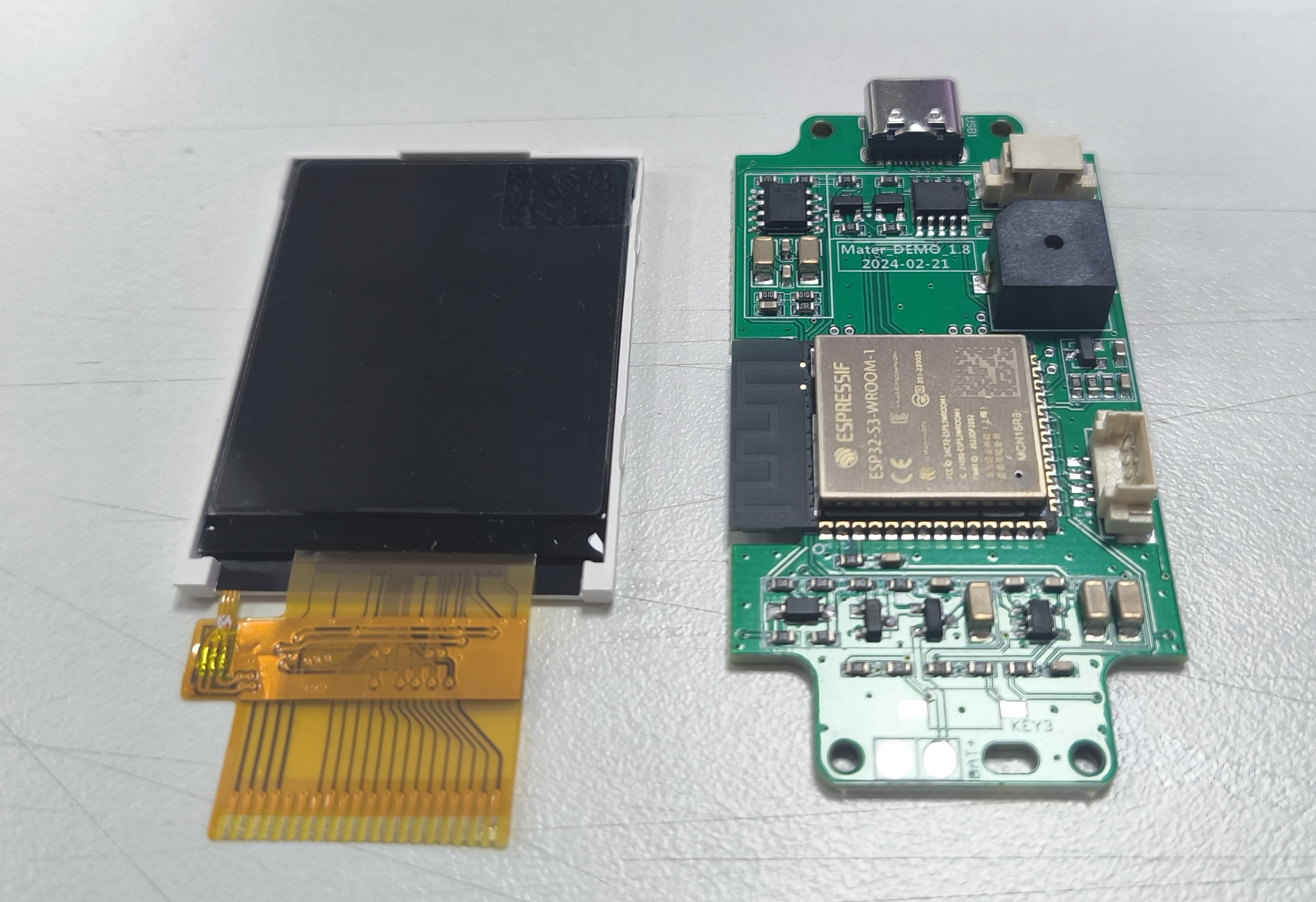

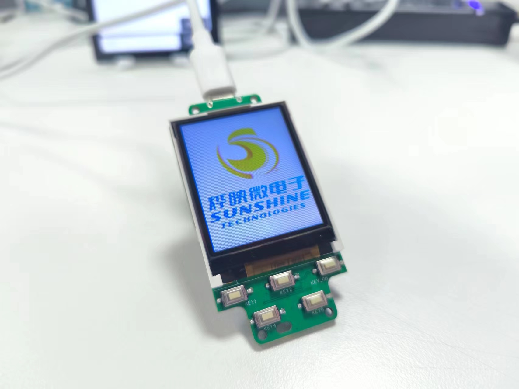

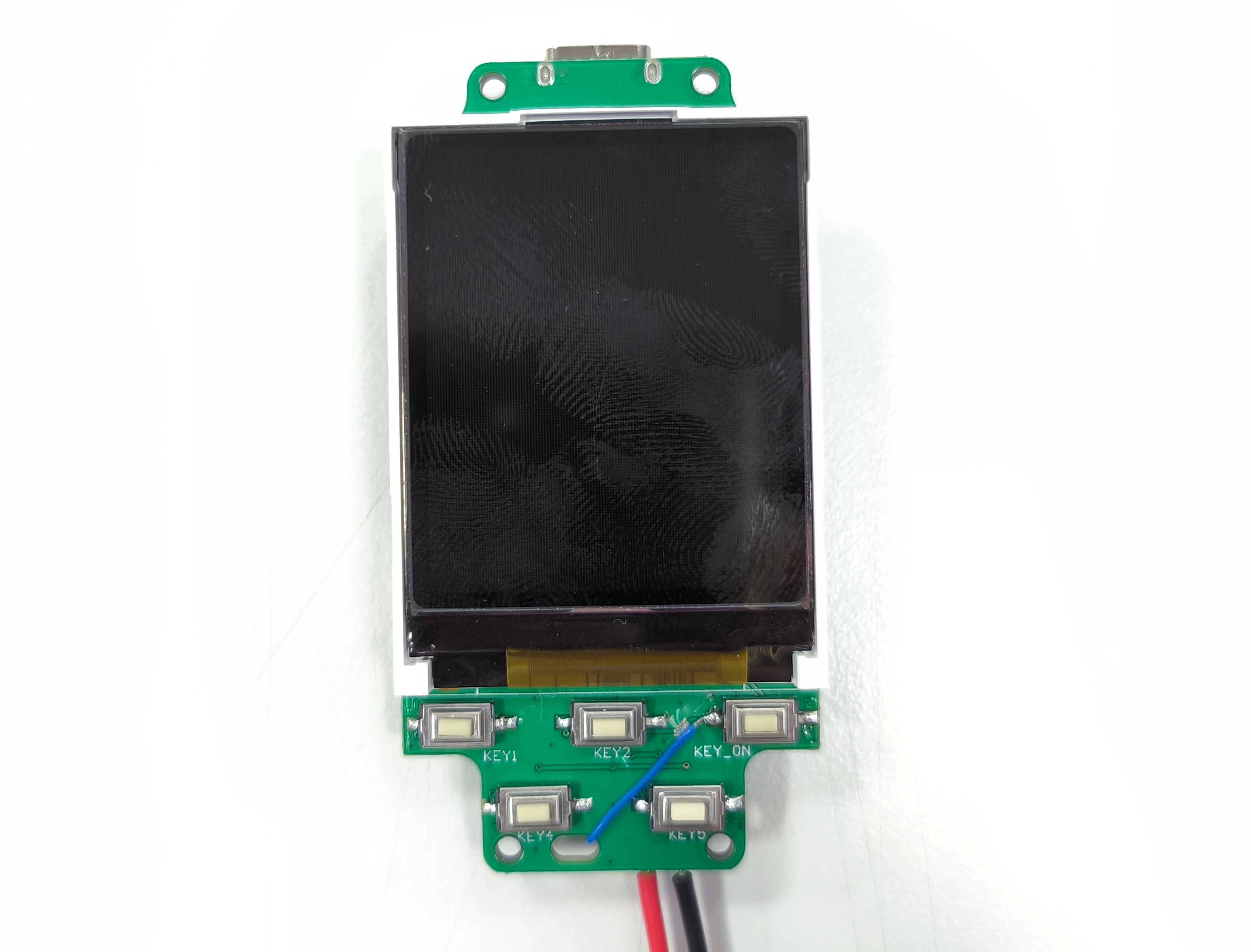

2月28日(周三),收到嘉立创的板子,下图是屏幕和电路板实物照片;
1个小时后,成功点亮屏幕,
下图显示公司LOGO;
最近编辑记录 xxing532 (2024-03-01 13:56:59)
楼主 #8 2024-03-01 13:55:05
xxing532
注册时间: 2020-06-09
已发帖子: 51
积分: 116
Re: 一周时间,制作热成像仪电路+软件调试
测试过程中发现,开机键有一根网络节点放置有误,
拉了1根飞线;

紧接着,
串口通信、ADC、蜂鸣器、
开机电路、锂电池充电电路,
热成像传感器,等等
均测试通过;

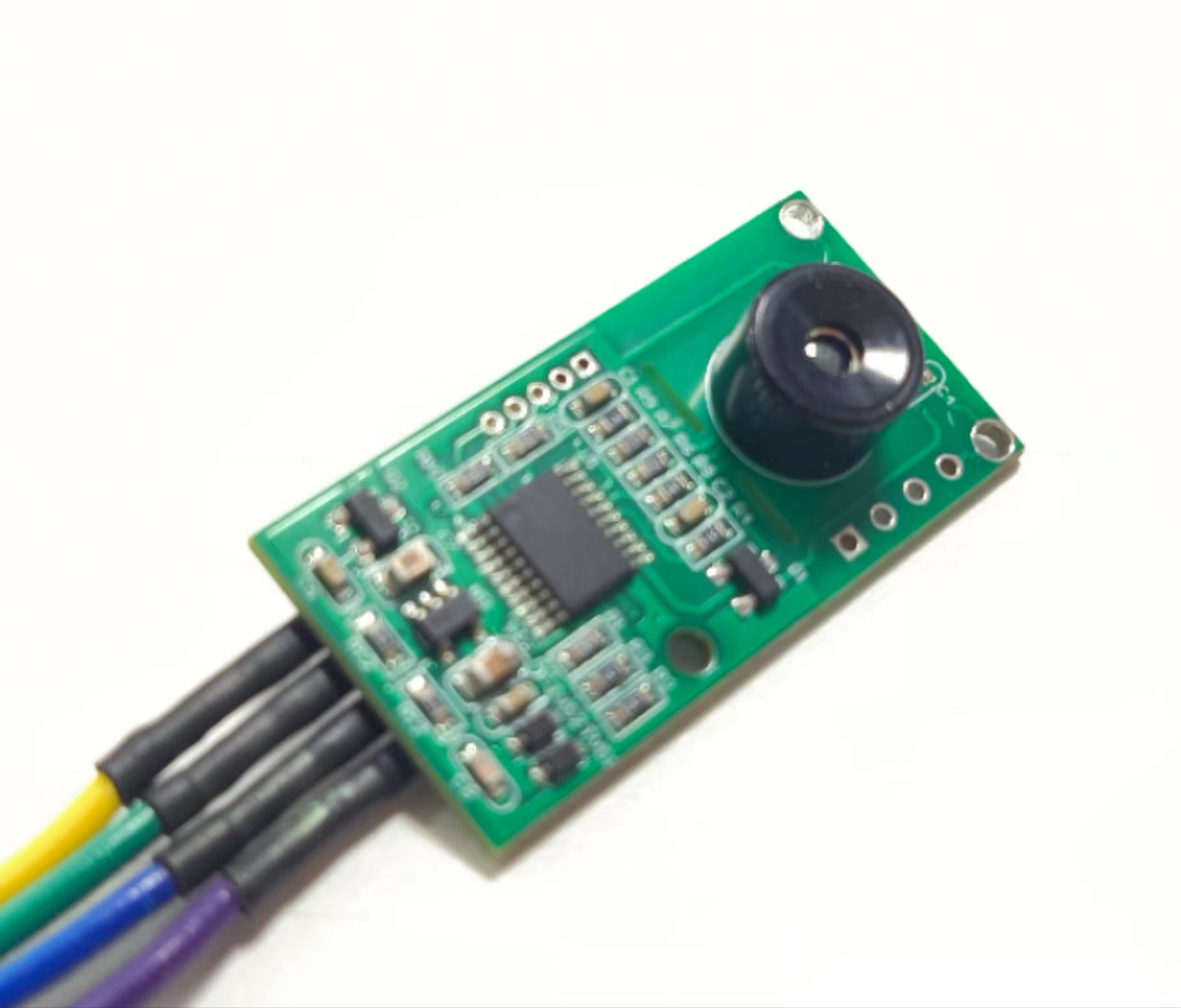

原理图里没看到热成像部分,模组是用的什么接口?

#13 2024-03-01 17:03:32
DDER
注册时间: 2023-08-16
积分: 26
一键开关机可以简化一下,D5接到 Q5的3脚,低电平,打开pMOS .
热成像用的什么模块。

我现在所在的公司,
上海烨映微电子科技股份有限公司
自己就是做热成像传感器的,所以用的是自家的传感器,
传感器出来是IIC接口,
项目中还有一块小板子,上面有一颗MCU,IIC读取传感器的数据,转换完后用串口发给ESP32;
