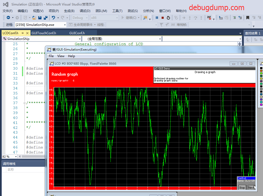

2018-08-06:
VC2015奔溃原因是VS的插件导致, 卸载就解决了奔溃问题,但是VC2015打开项目之后也要折腾很久才能正常编译、链接、运行。
