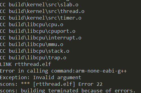

#14 2020-02-08 17:15:40
lchjng
注册时间: 2020-02-02
Re: F1C100S下LittleVgl+RTT触摸、GT911、看门狗踩坑记录
图片是我编译的错误,请问那个编译有什么问题吗
加了一点自己的代码,编译时就出错了,将menuconfig的选项LittlevGL2RTT(LittlevGL2RTT: The LittlevGl gui lib adapter RT-Thread  --->)去掉后,这个错误就没有了。如果不加自己的代码也是没有问题的。
链接的时候出错--
LINK rtthread.elf
Error in calling command:arm-none-eabi-g++
Exception: Invalid argument
scons: *** [rtthread.elf] Error 22

楼主 #19 2020-02-09 12:21:18
staunchheart
注册时间: 2019-12-17
已发帖子: 221
积分: 183
这个看不出来,编译的问题,各自不同,只能他自己研究了。
首先我这个处理上是有不到位的地方,LittlevGL2RTT本来在RTT的pkgs中就有,而我升级到6.1.1后,因为不想改哪些配置,所以有的地方借用了他。
所以最好删除掉env的packges里Kconfig中的这个引用。
可以自己研究一下,将遇到的解决思路也放到论坛上给后面的人共享。
最近编辑记录 staunchheart (2020-02-09 12:26:47)

#21 2020-02-09 21:11:30
linhuaou
注册时间: 2019-08-09
已发帖子: 35
积分: 35
好像是链接文件数量有限制?我发现我减少一些文件就可以链接通过,否则不行。感觉这个链接文件的数量门槛是500个(*.o的数量)

#22 2020-02-09 21:17:16
所在地: 微信 whycan_cn
已发帖子: 9,249
积分: 9197
windows下命令行有 8192 字符限制, 可能是这个原因导致的.

#24 2020-02-09 22:28:30
linhuaou
注册时间: 2019-08-09
已发帖子: 35
积分: 35
晕哥,牛。我在代码里多加了一级文件夹,即原本是app/ 变成了 app/application,本来可以编译通过的现在链接出错,还是上面那个错误。
我记得 android ndk 的解决方案是按文件夹/模块打包成 .a, 最后链接这些 .a 文件
#25 2020-02-09 23:04:23
所在地: 微信 whycan_cn
已发帖子: 9,249
积分: 9197
linhuaou 说:
这种处理方法估计还是没有解决命令行超过8192字符问题。
#26 2020-02-10 09:09:46
linhuaou
注册时间: 2019-08-09
已发帖子: 35
积分: 35
这个坑我还是不深钻了。用两种方法来曲线解决--
1.缩短文件夹名以及文件名,特别是比较靠前的文件夹名称;
2.在Linux下编译;

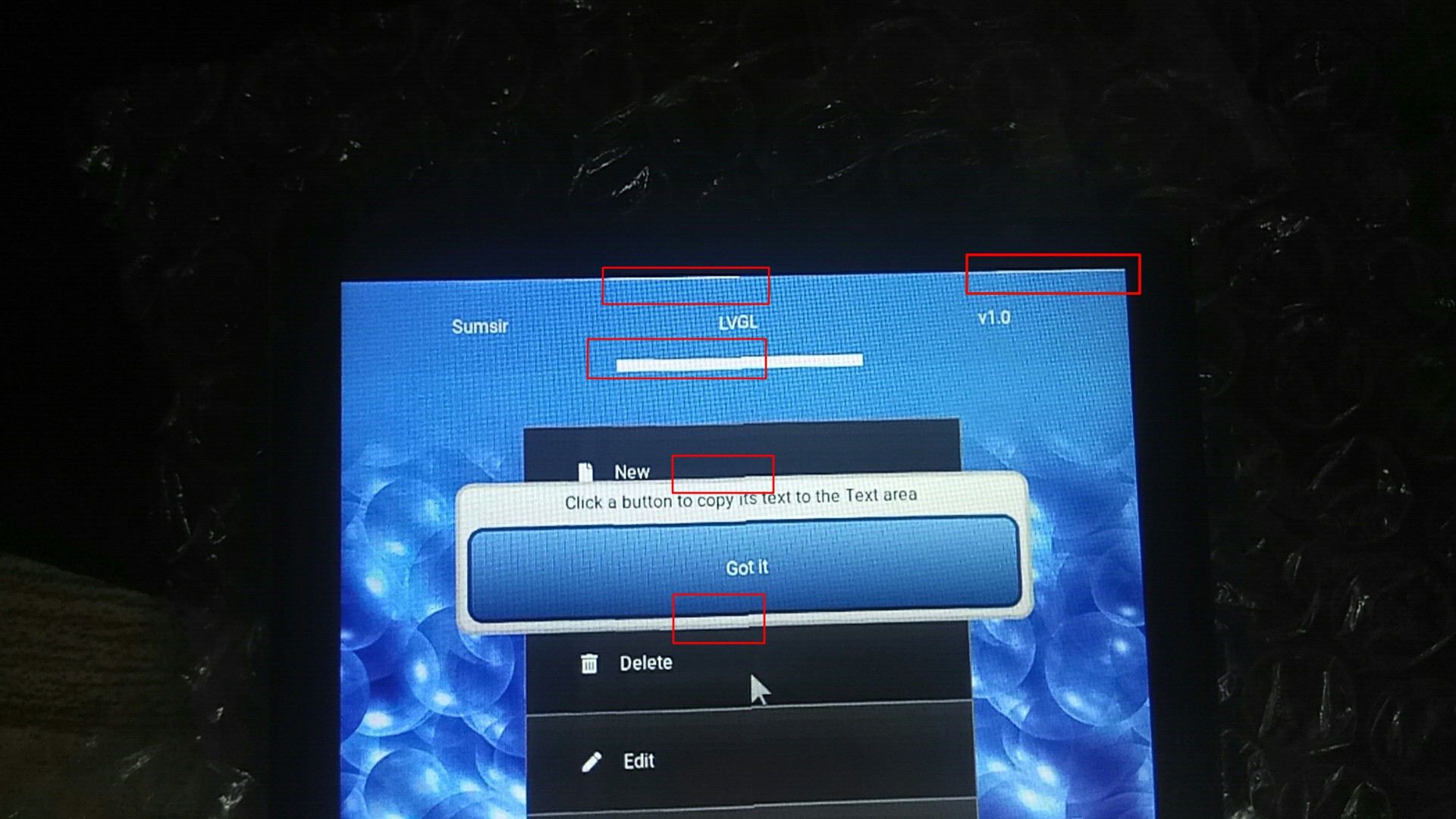

你好,我的屏是720x720的分辨率。dclk如果设置12M以上,画面就会混乱。
另外,dclk为12M时,显示基本正常,但也会出现中间一段像出现偏移。如图,中间的都向下一行偏移了,显示不正常。
    还有就是显示会抖动
    不知道是什么问题导致,能提示一下可能是哪方面问题

昨天终于解决一开显示触摸就不能用的问题了,因为D0 和D12 被触摸占用了 还是用的666 改成565 就好了,

make编好后,报少个文件
