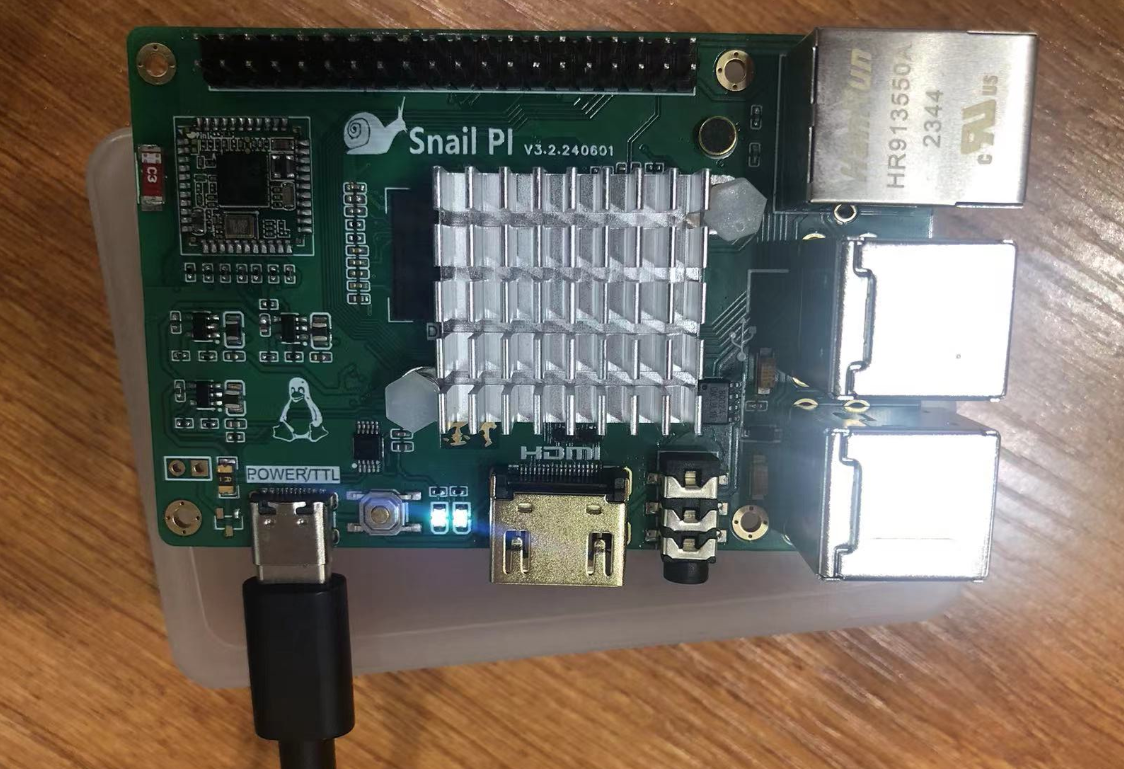

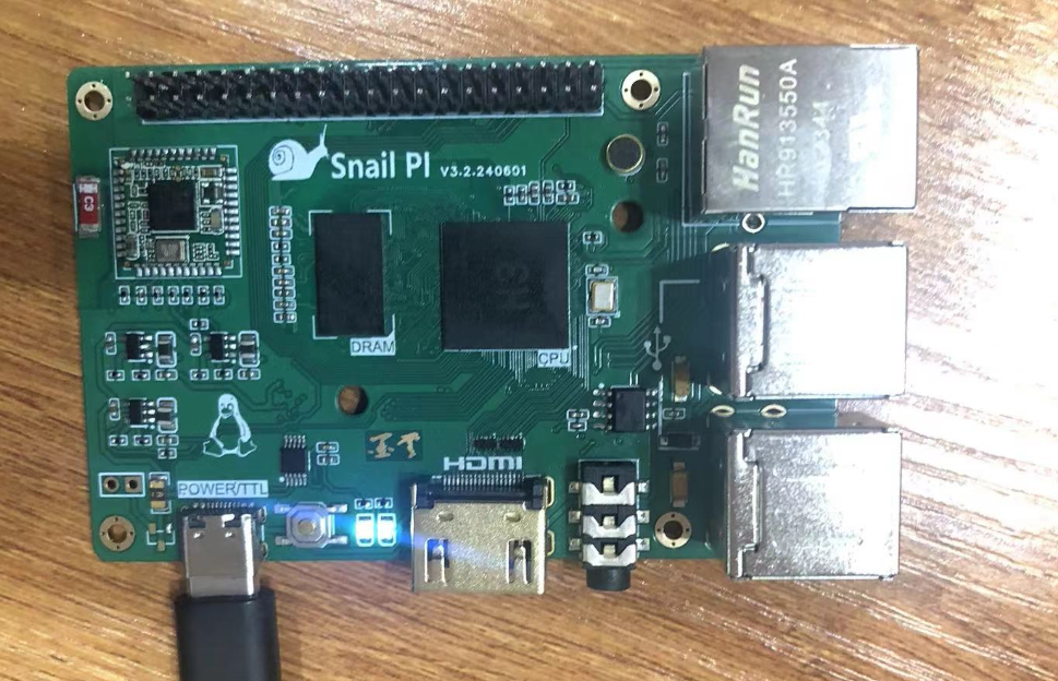

自制H3开发板,加散热片才能运行,求助

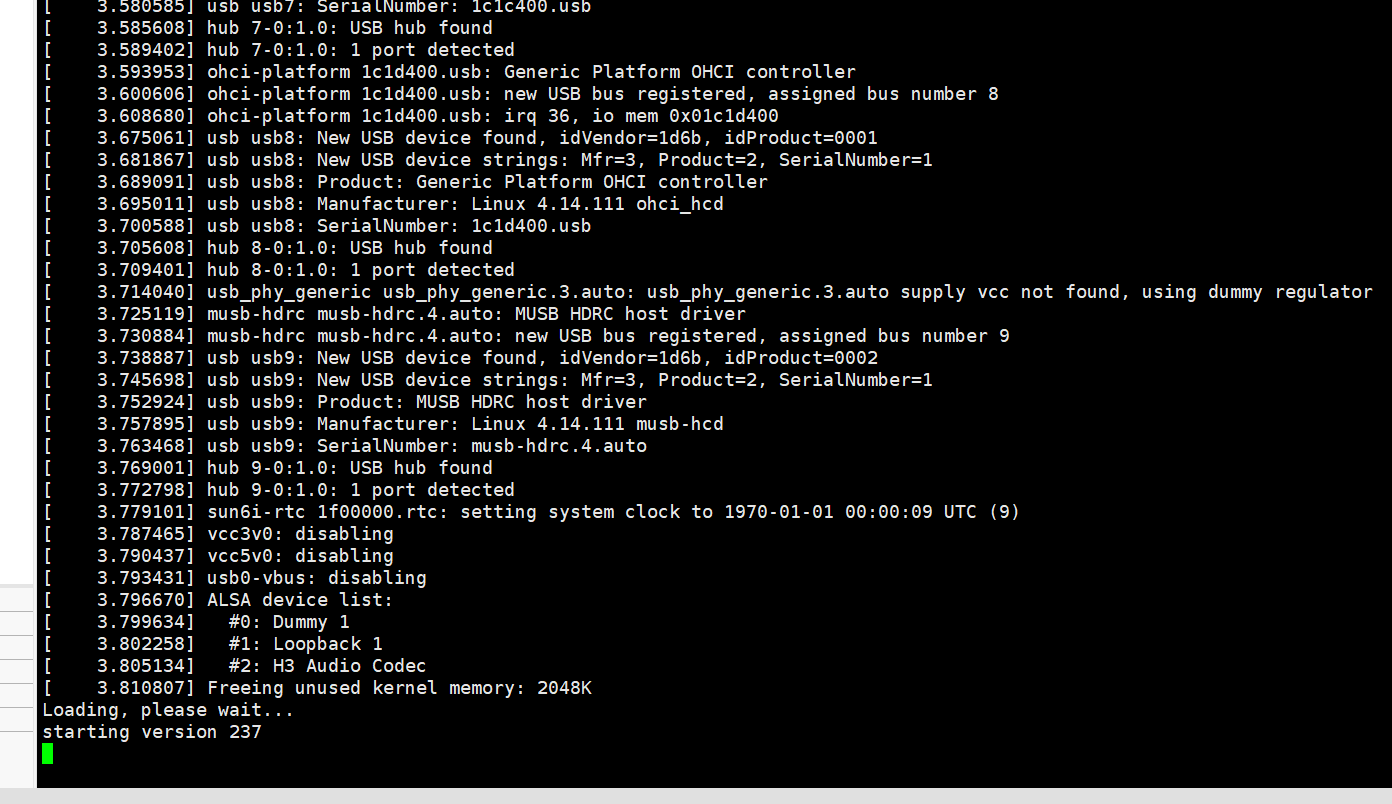

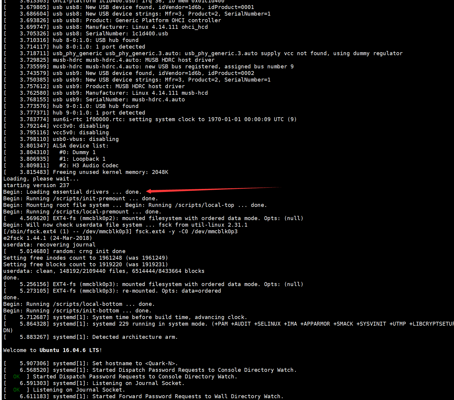

  1. 问题描述
    不加散热片卡死在
[    3.794402]   #0: Dummy 1
[    3.797027]   #1: Loopback 1
[    3.799903]   #2: H3 Audio Codec
[    3.805573] Freeing unused kernel memory: 2048K
Loading, please wait...

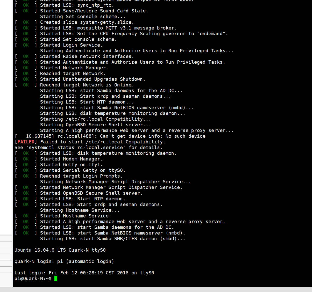

starting version 237
加了散热片后就正常
如果 散热片和芯片之间加个硅脂垫片,也会产生随机错误
主控全志H3 + 512 内存 用的稚晖君大佬的quark-n 镜像
特求助各位大佬。

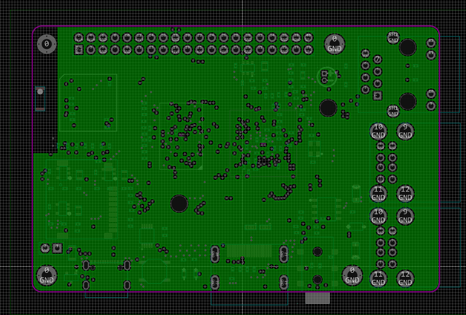

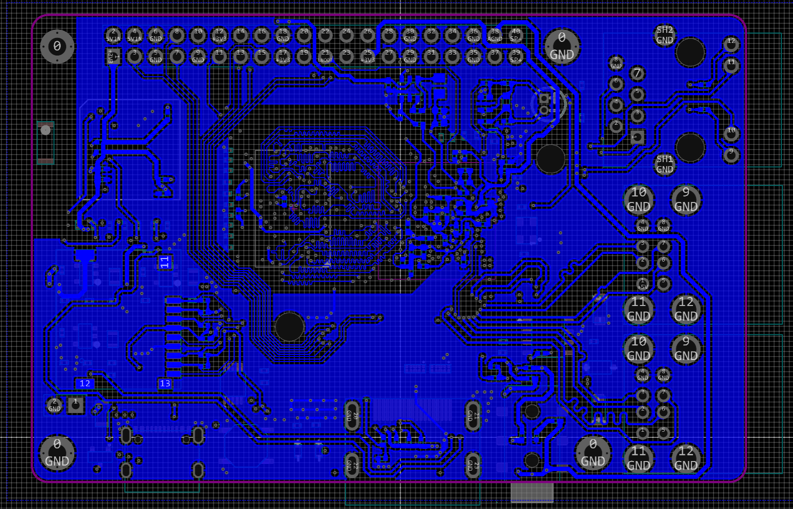

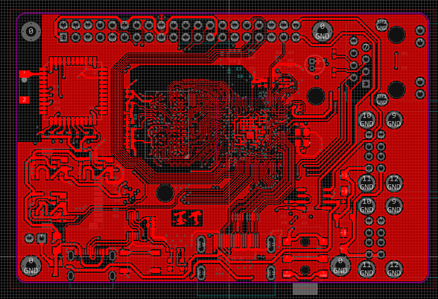

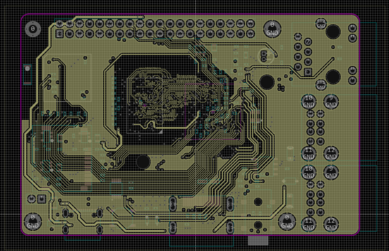

楼主 #1 2024-06-17 08:34:58
twzy
注册时间: 2021-04-16
已发帖子: 205
积分: 352.5
Re: 自制H3开发板,加散热片才能运行,求助
pcb图
楼主 #2 2024-06-17 09:06:18
twzy
注册时间: 2021-04-16
已发帖子: 205
积分: 352.5
补一张 卡死位置上下文日志

楼主 #4 2024-06-17 16:46:59
twzy
注册时间: 2021-04-16
已发帖子: 205
积分: 352.5
xina wrote:
怕不是SoC虚焊了
用手指按住也不行,应该不是,大概率有干扰,但是散热片好像又可以缓解干扰
#5 2024-06-18 10:33:57
海石生风
注册时间: 2019-07-02
已发帖子: 790
积分: 925
样板怎么能只做一片呢,要做两三片看问题是否有共性,才好判断是设计问题还是制板工艺问题。

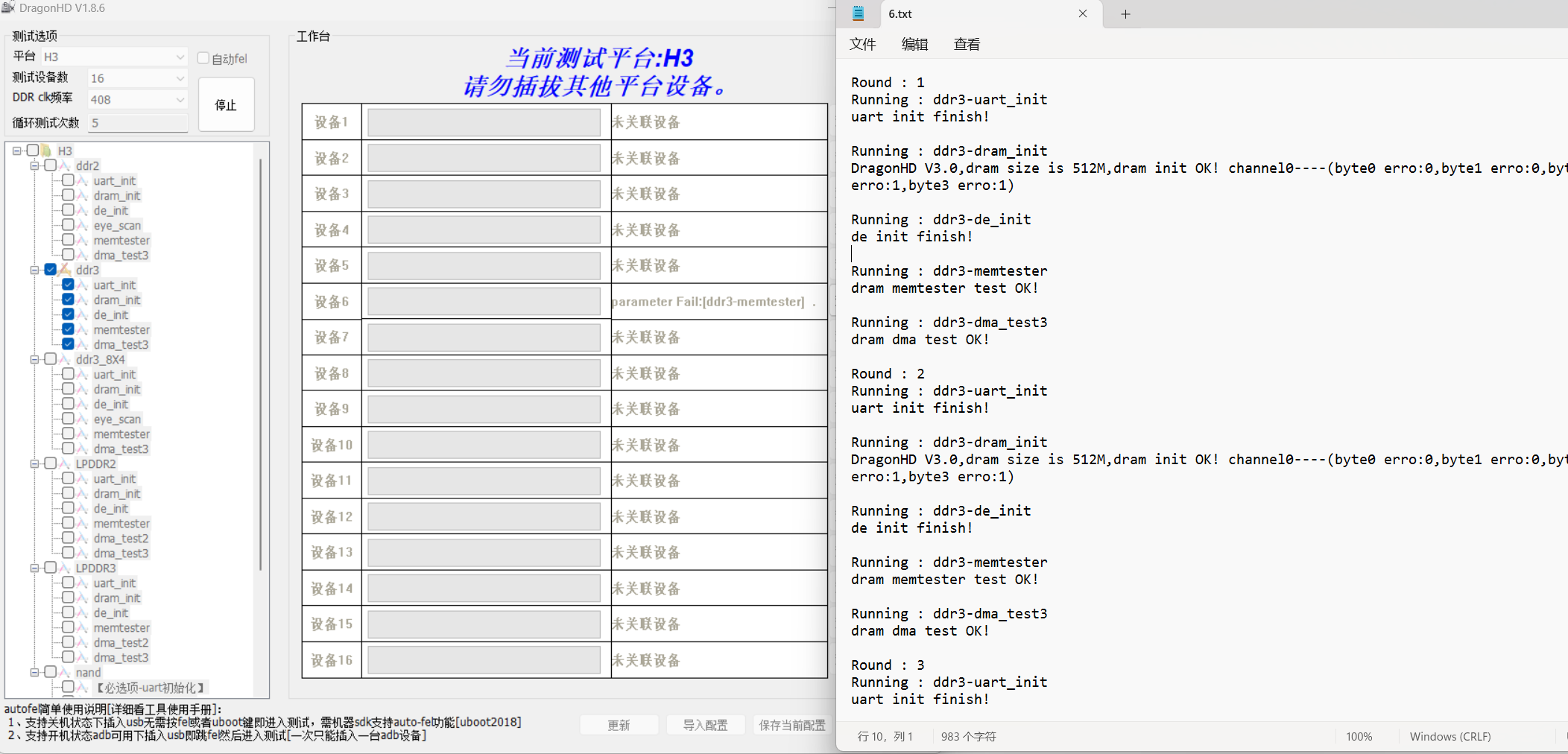

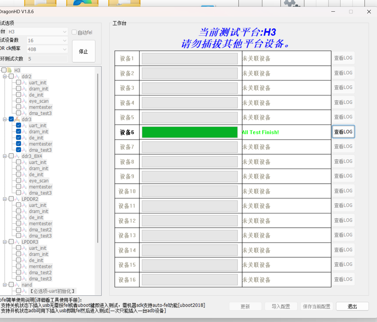

楼主 #6 2024-07-01 08:01:19
twzy
注册时间: 2021-04-16
已发帖子: 205
积分: 352.5

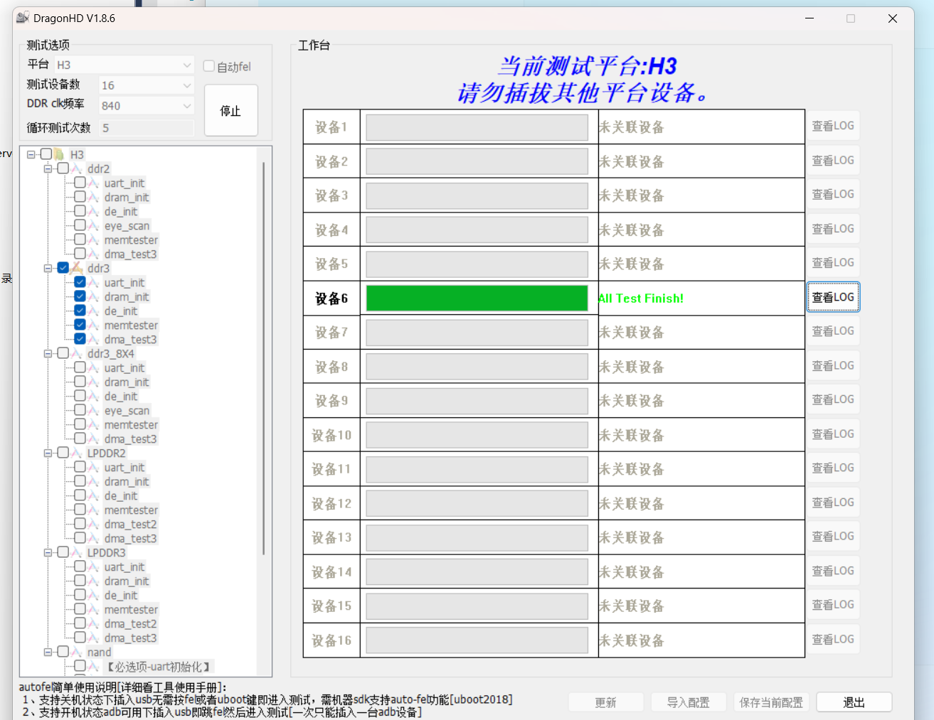

进度通报:
重新调整了ddr走线,但是打样的时候忘了选择阻抗,强行焊接一波,竟然也成功了
clk 408 没加散热片跑第三轮就挂了,特别烫手
加了后5轮全跑完了

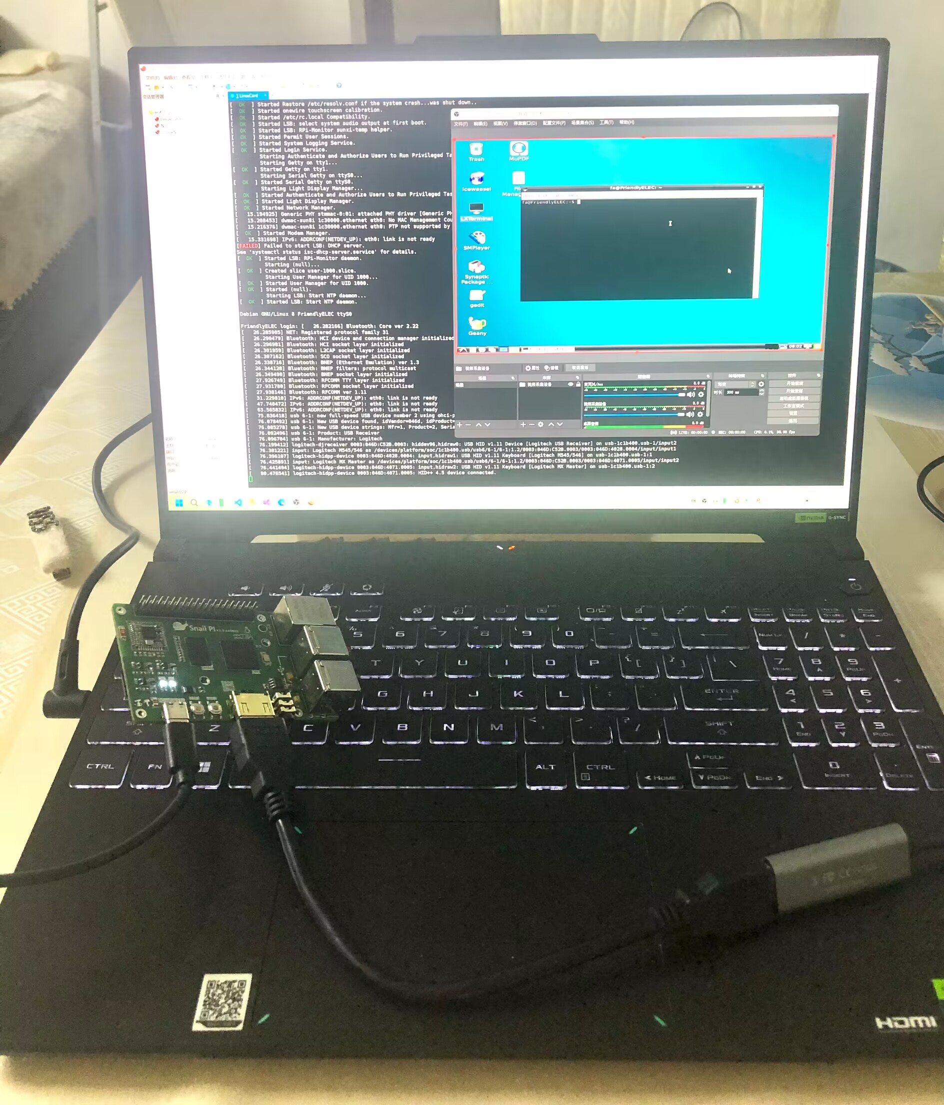

clk 840 全跑完了
跑一个带桌面的系统
hdmi 偶尔有点跳动,不知道改哪里,先去找点资料
