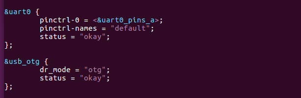

V3s 读U盘吗?
#4 2018-11-06 10:16:33
所在地: 微信 whycan_cn
已发帖子: 9,252
积分: 9197
Re: 荔枝zero我通过usb去读取SD就是识别不了
V3s 读U盘吗?
如果是读U盘, 有一个 ID 脚 要下拉, 你用万用表量一下插入前(3V3)和插入后(0V), 如果不对,就要检查原理图和PCB了。

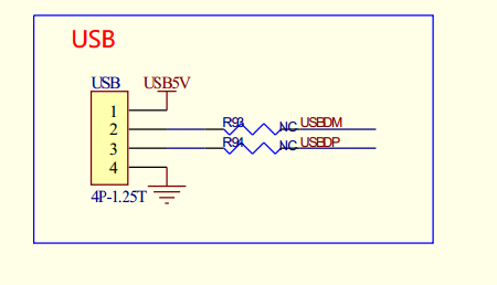

这里因为我们是只接了4根线
我这里是想V3S芯片去读取SD  相当于是主  所以我将那个PF6 也就是ID脚用条线拉高了

无情一刀 说:
这里因为我们是只接了4根线
https://whycan.cn/files/members/1116/QQ20181106102304.png
接10k电阻到地,强制拉低试一试。

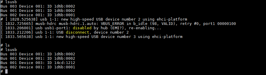

楼主 #7 2018-11-06 10:36:46
无情一刀
注册时间: 2018-09-04
已发帖子: 704
积分: 695
我这里只接就是将脚拉低了 在终端会出现这样
多了一个device ID 出来了

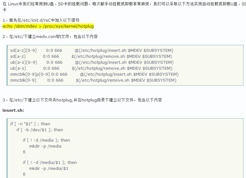

我这这边热插拔的SD的时候下面的提示
但是在dev里面还是没有看到任何sd*的盘

b)配置内核支持
#make menuconfig
选择Device Drivers -->
             USB support -->
                   <*> USB Mass Storage support

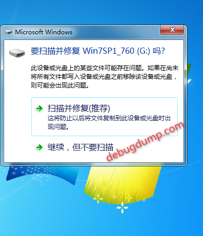

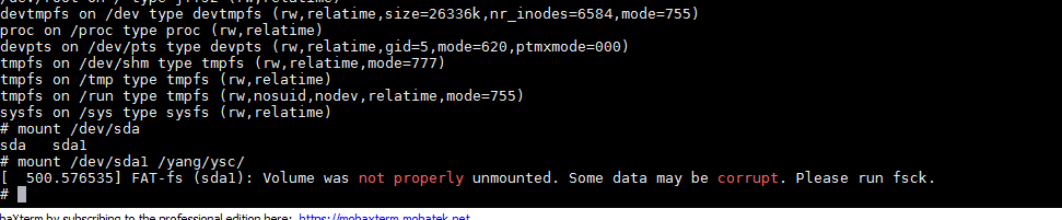

对这两个我勾选了 我发现我就挂载成功过一次  后面再去mount的时候总是报下面的错误
#17 2018-11-06 15:27:33
所在地: 微信 whycan_cn
已发帖子: 9,252
积分: 9197
无情一刀 说:
<*>   EHCI HCD (USB 2.0) support
<*>   OHCI HCD (USB 1.1) support
这两个你应该勾了.
这个不是错误, 只是一个警告,实际上已经挂载成功了.
实际上windows插入U盘也会经常提示这个警告.

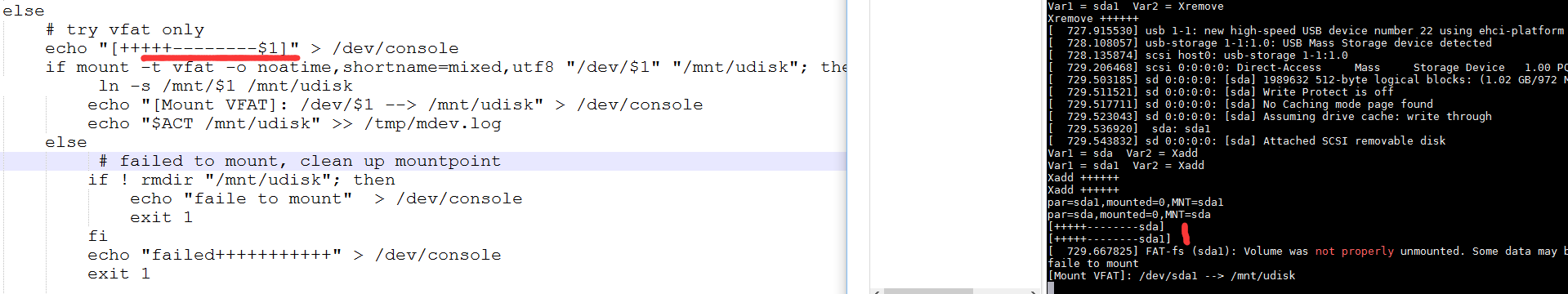

上面的mdev.conf不一定能用,网上找一个能用的吧。
echo /sbin/mdev > /proc/sys/kernel/hotplug这个我已经加了 在rcS中 然后其中的#blockdevice这些也要加是吧
试了之后也是一样
#25 2018-11-06 18:21:00
所在地: 微信 whycan_cn

楼主 #31 2018-11-07 11:40:20
无情一刀
注册时间: 2018-09-04
已发帖子: 704
积分: 695
echo "[+++++--------$1]" > /dev/console 这里打印如果是进来顺序是sda sda1然后就可以挂载成功
如果是相反了就挂载不成功
#32 2018-11-07 13:39:02
所在地: 微信 whycan_cn
已发帖子: 9,252
积分: 9197
那个脚本可能是有点bug, 你试着改一下.
