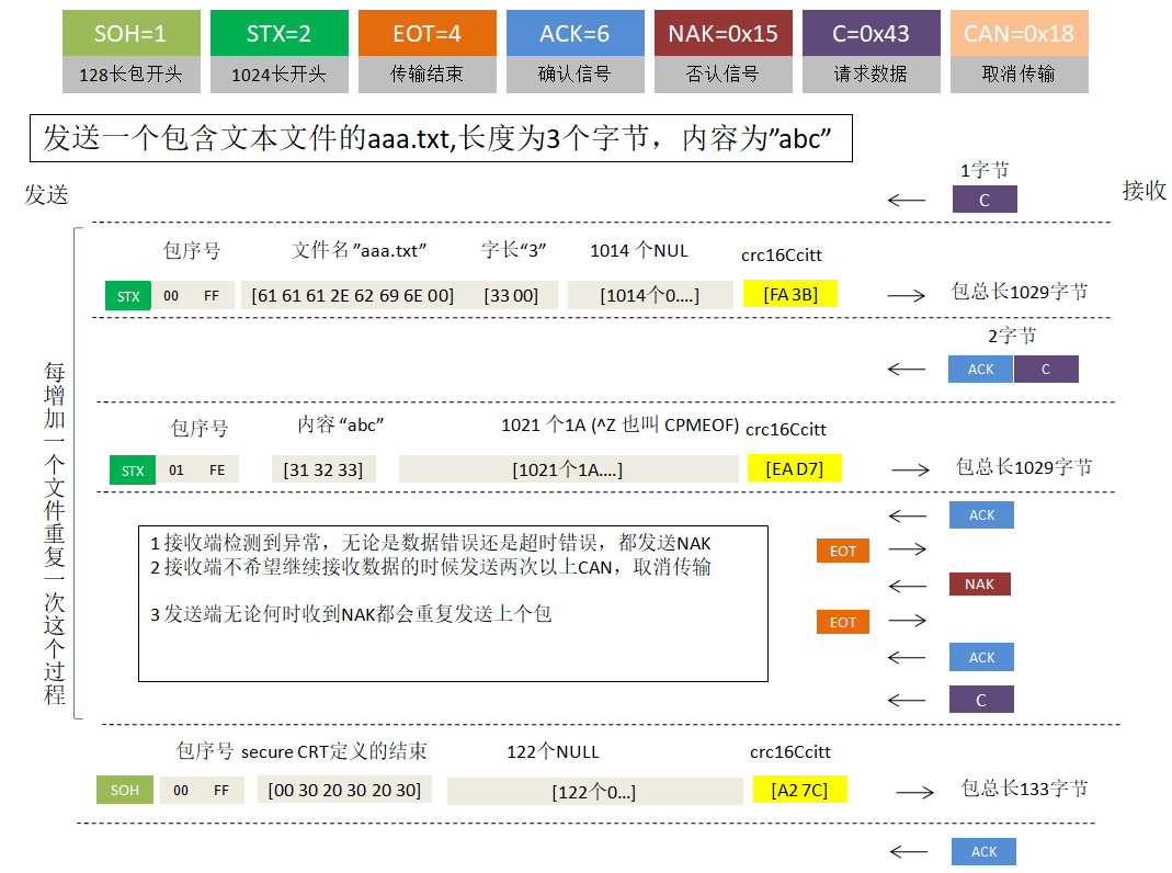

最近在写一个文件下载器,用于Lua系统下的文件下载(还没写完呢:mad),想用比较成熟的Ymodem协议,这个协议在很多场景,(如Stm32的IAP) 都会被使用到,他的主要优势包括支持单/多文件传输,CRC校验,占用内存小等。
从网上查了一遍(包括ChatGPT)发现,网上的文章要么语焉不详,要么是错误的,完全正确的基本一个都没找到,所以找来了英文原稿,并进行了翻译。您可以在附件中下载这个错字连篇的译稿及原稿,谢谢。
同时也附上一个提纯过的协议示意图供您参考。
XMODEM-YMODEM-Protocol-Refrence_881014.pdf
YMODEM协议参考中文译制版.pdf

这个协议一点也不好,搞那么多空白0干啥?
