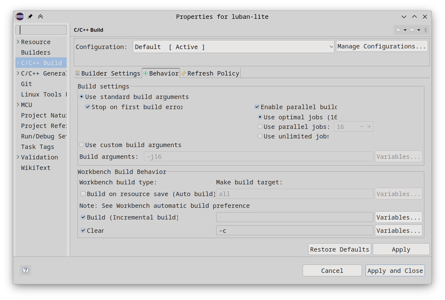

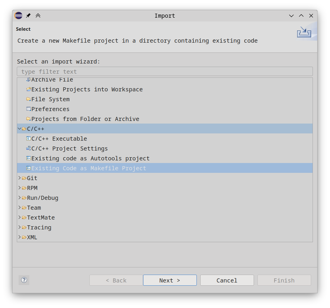

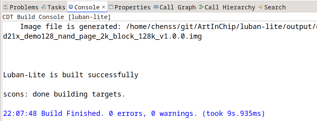

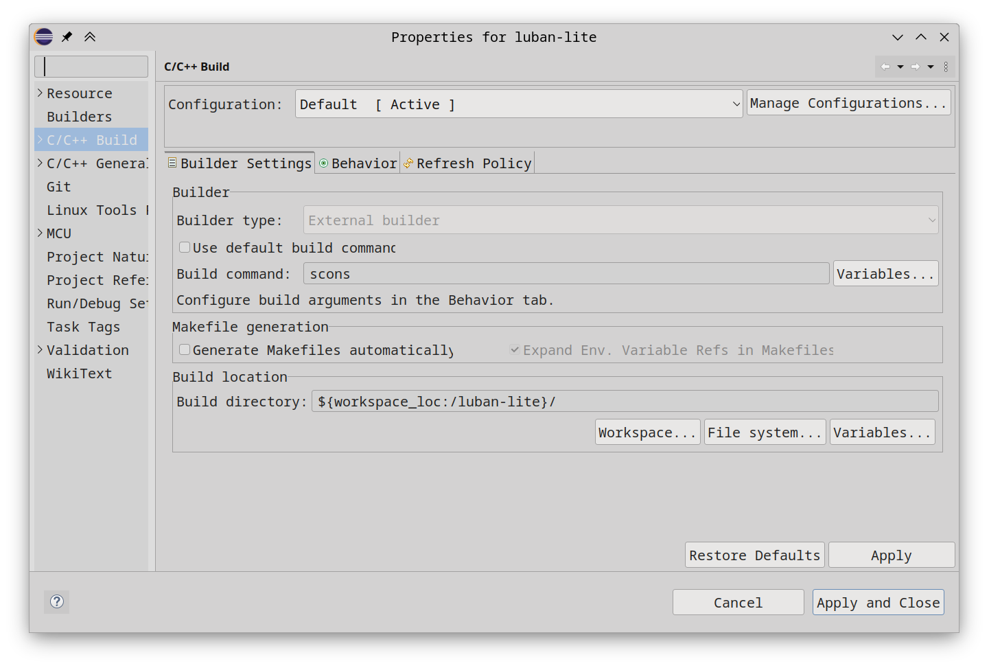

测试了下,通过“Existing Code as Makefile Project”导入,并如上图配置构建。
一个完整的构建耗时10秒左右,可以接受。

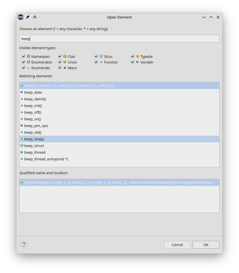

Re: D2X怎么构建自己的工程?
不过上述方法有个大问题,因为很多编译相关的宏没有设置,导致工程里的很多符号没有被eclipse识别,这样写代码时很多东西不能自动补全,极不方便。
另一方面,按理来说,重复执行 scons --target=eclipse_sdk 后eclipse应该可以自动更新工程,并且应该不会的编译问题才对。
另一种工程管理方法:用VS Code配合bear(https://github.com/rizsotto/Bear)工具就可以检索复杂工程,用法如下:
* 先安装好bear工具,ArchLinux系统可以直接安装:sudo pacman -S bear
* 配合bear构建工程来生成clang的检索文件compile_commands.json:bear -- scons -j16
* 然后使用VS Code打开工程的文件夹即可,此时所有编译时用到的文件内的符号都能自动补全
* 工程因menuconfig更新后,需要重新执行第2部的bear构建来更新检索文件

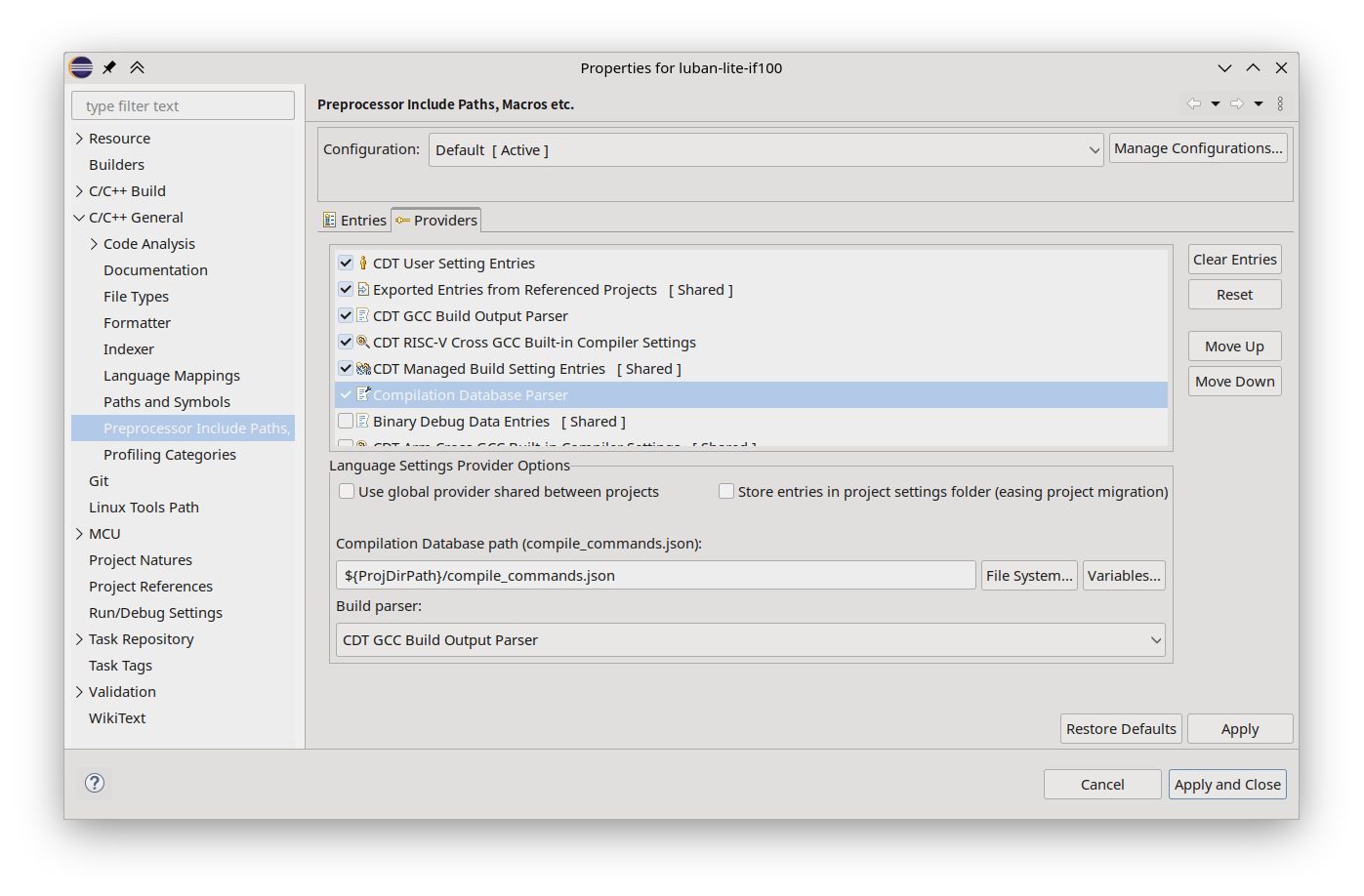

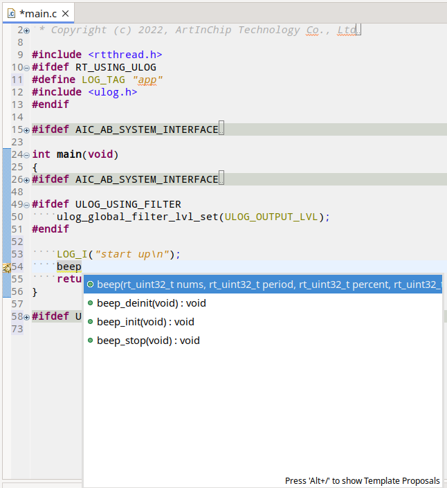

Re: D2X怎么构建自己的工程?
更正一下,eclipse也可以使用上面所说的compile_commands.json文件,这其实是一个"Compilation Database"文件。配置方法如下图:
配置好了之后eclipse就能正确识别工程配置,并提供流畅的代码补全功能。
个人还是觉得eclispe比vs code好用点,目前vs code的git插件比eclipse的差太多了。
配置后展示

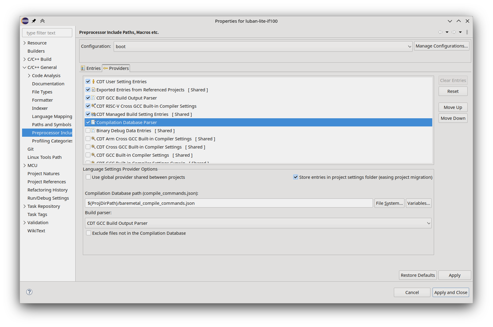

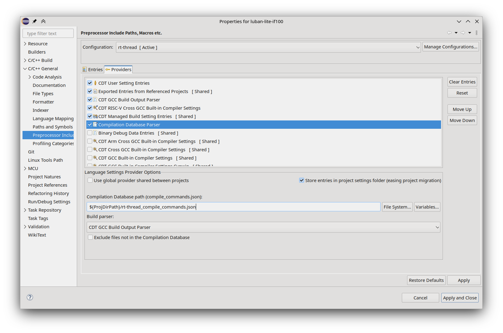

Re: D2X怎么构建自己的工程?
又有新发现,scons本身就可以生成compile_commands.json文件。按下述diff修改SDK根目录上的SConstruct文件:

- 编译boot时会生成baremetal_compile_commands.json
- 编译rt-thread时会生成rt-thread_compile_commands.json

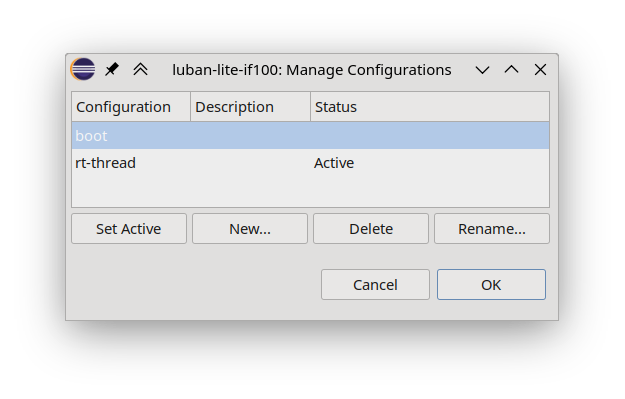

那么搞两个项目Configuration分别叫boot和rt-thread分别各自使用上面的json db文件就可以灵活地对boot和rtos码字时进行完满的代码补全和阅读跳转了。
