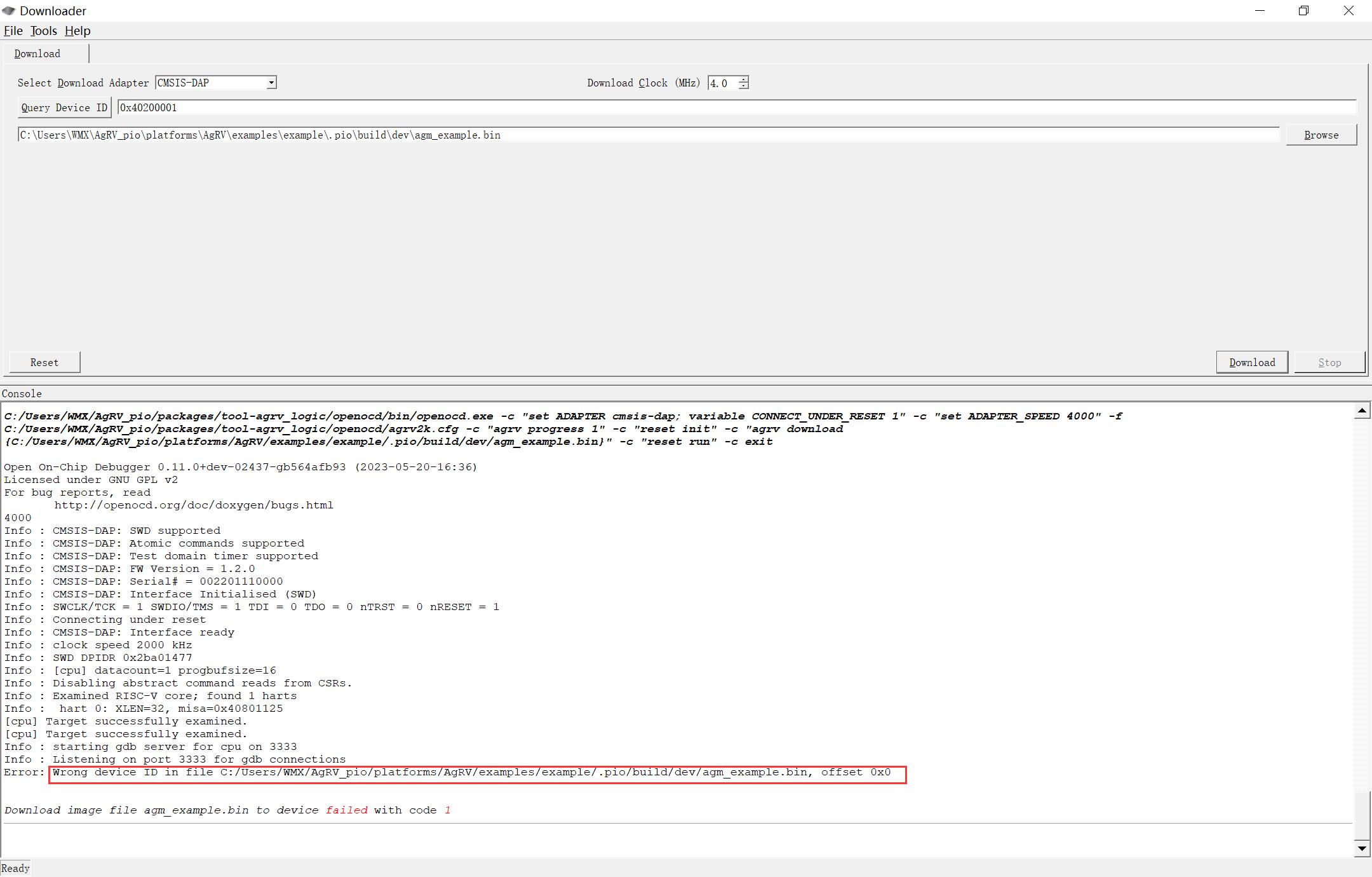

AG32VF407VG下载官方例程失败,,哪位大佬知道什么原因??

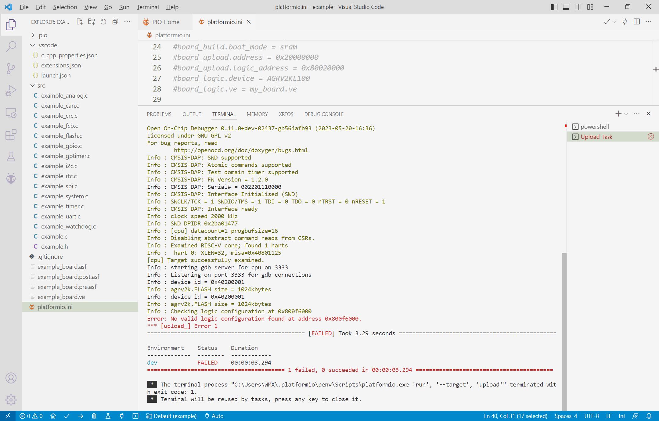

芯片是 AG32VF407VG,用的官方例程中的 example 例程,,只是将 platformio.ini 中的 "board = agrv2k_103" 改成了 "board = agrv2k_407",,下载接口从 jlink-openocd 改成了 cmsis-dap-openocd ,,其他保持不变,,编译成功,,

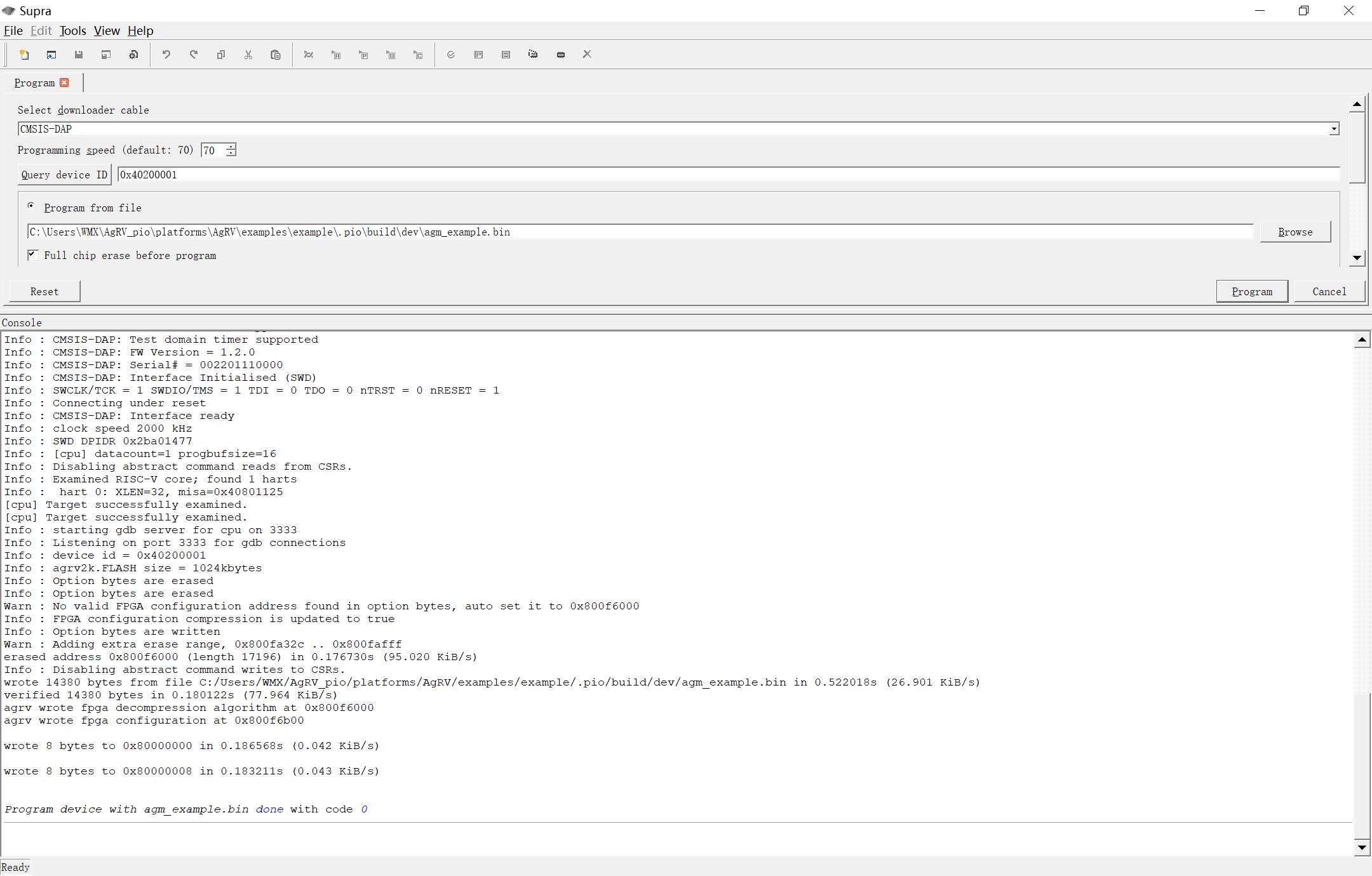

用 VSCode、Downloader 下载都失败,,Supra 下载逻辑成功后,,再次用 VSCode、Downloader 下载依然失败。。具体现象见下面截图。。
哪位大佬知道这是什么原因,,麻烦指定一下,,谢谢。。

问题已解决:执行一次 Upload Batch 就好了。。
