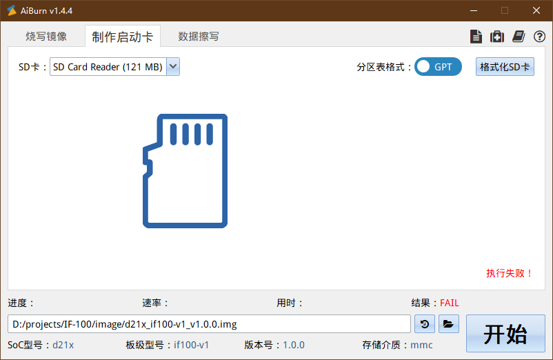

AiBurn制作SD启动卡失败!什么原因?
以管理员身份启动AiBurn,点击“格式化SD卡”操作成功,但点击“开始”后显示失败。尝试多次也一样,1.4.3版也一样。
日志如下:
[debug] Start make bringup SDcard ...
[debug] Progress range: 0 ~  6821888
[debug] Make bringup SDcard 2 from "D:/projects/IF-100/image/d21x_if100-v1_v1.0.0.img"
[error] Failed to get partList

AiBurn上不是已经显示固件的存储介质是MMC了么?这个还不算?

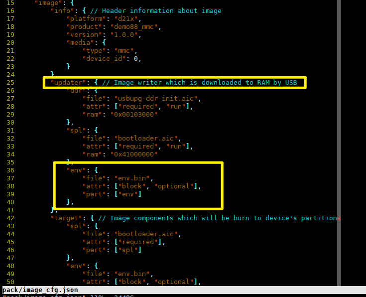

image_cfg.json 中 updater 下要指定 env 组件
