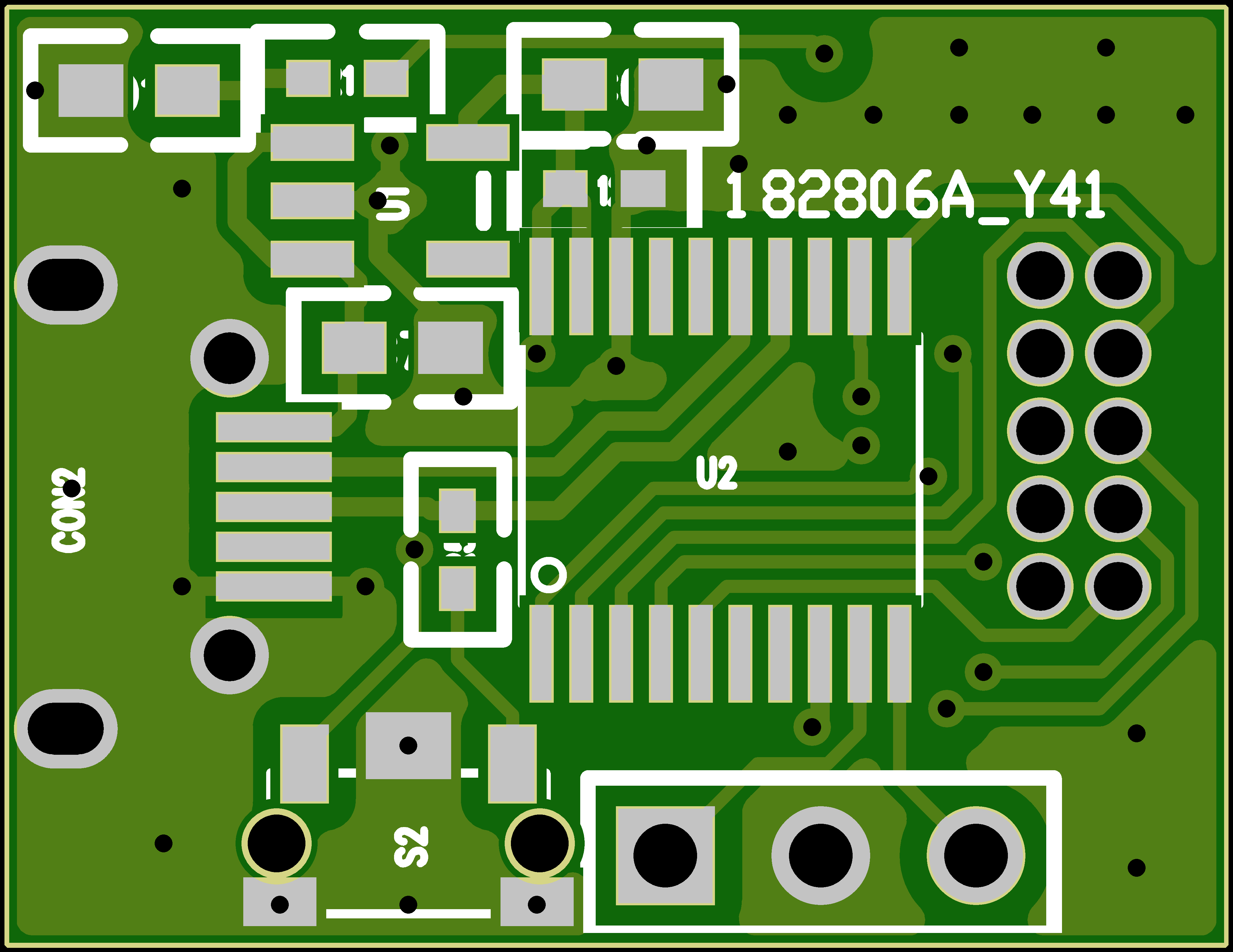

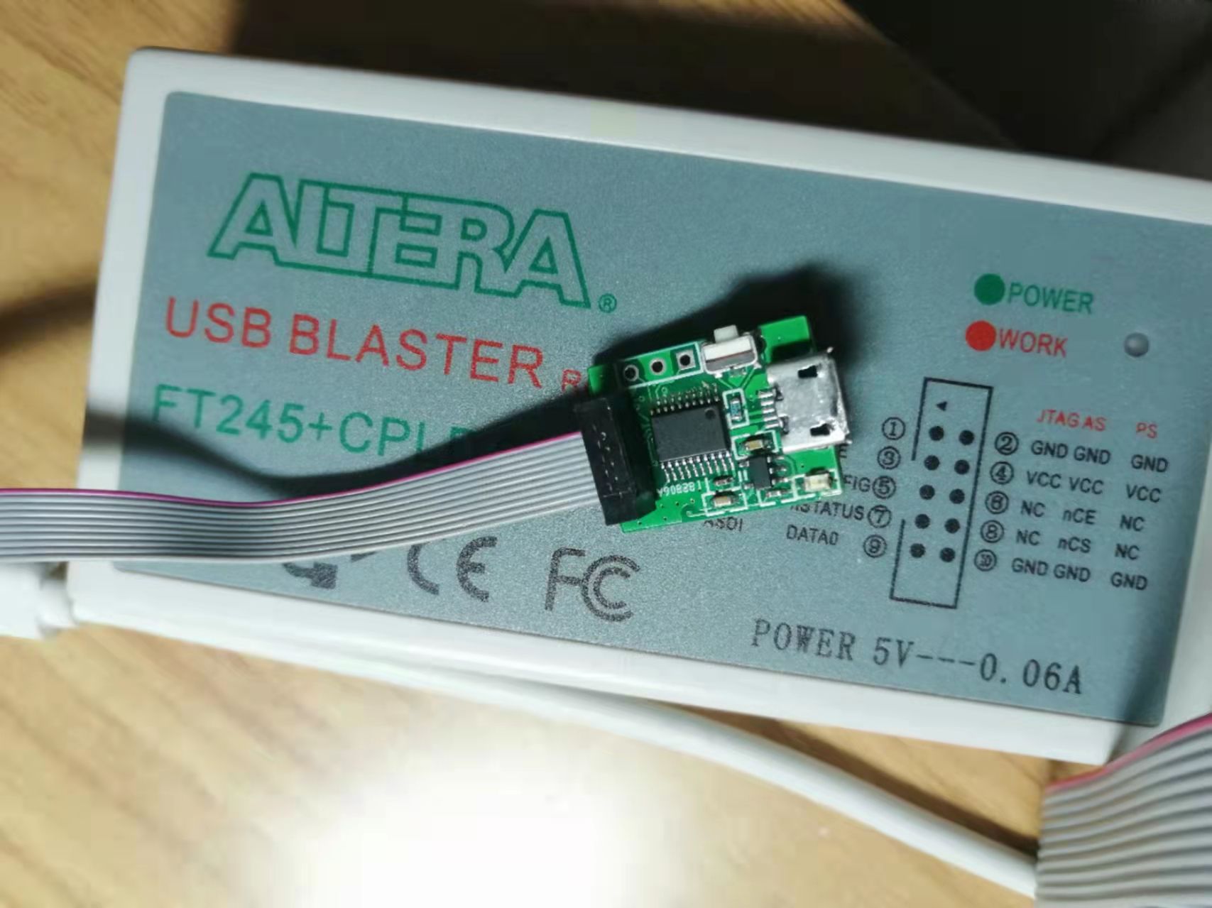

:)用楼主的固件做了个迷你版的USB Blaster
USB Blaster

很精致,方便分享一下PCB么?感谢楼主的分享,也想做一个玩玩
/files/members/3241/mmexport1656044754257.jpg

#31 2022-07-30 20:27:23
lcfmax
注册时间: 2018-04-13
已发帖子: 329
积分: 272.5
Re: 分享一个CH552可用的USB-Blaster固件
好的,谢谢,用立创EDA画了一个

文件下载: ch552-Usb-Blaster
抱歉忘记传了。
是用PADS2005画的,现在验证能正常工作。
连接器我改成1.27 10p排针了。
IO电压3.3V。
最近编辑记录 sven1234 (2022-08-26 19:55:00)

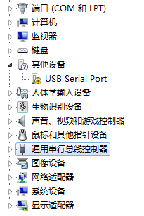

请问一下,ch552烧录blaster固件后,串口驱动打哪个,在设备管理器中只看到blaster的设备,没有看到有com口
usb-blaster驱动本身不提供虚拟串口,串口是CH552芯片的物理串口。

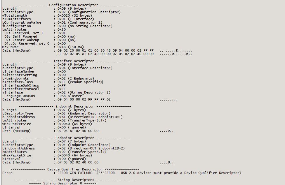

没有虚拟串口,不知道干嘛用的,看描述符只有一个接口,就是blaster,所以这个串口大概率用来控制ch552改参数或者下载的,建议作者改一下描述,很容易被误导,我就被误导了,傻乎乎的以为画开发板可以省一个ch343,然后,现在就只能外挂一个ch340板子用了(没加板载USB转串口)。
附:USB Device Tree Viewer截图

物理串口就是CH552的硬件串口,和USB虚拟串口做区分的。因为usb-blaster的驱动天生就不支持串口,所以不可能支持虚拟串口。
再进一步解释,物理串口就是CH552芯片上的TXD和RXD两个管脚,不知道这样说清楚了没有。
另外,usb-blaster集成一个虚拟串口这种事情毫无意义,好用的usb串口工具一抓一大把。并且使用CH552来做虚拟串口根本就不可行,常用波特率都支持不全。

更新驱动为13.0后不再蓝屏,功能正常。
在线
#72 2024-02-05 15:24:04
health
注册时间: 2021-02-23
已发帖子: 33
积分: 52.5
买了个淘宝6块多钱的USB-Blaster,到货试了不会蓝屏死机,拆开看也是CH552G。
猜测楼主的固件可能是功能不完整,对于某些命令请求没有正确响应。
安装15.0和13.0驱动对比一下,15.0的多了几个选项。
另外USB-Blaster是有USB转串口功能的,设备管理器USB-Blaster选项中选中“加载VCP”,电脑即会发现新硬件“USB Serial Port”,但是找不到驱动程序,驱动安装失败。
查看该新设备的PID和VID,手动修改个驱动程序,将FTDI的VCP驱动中的PID和VID替换为该设备的PID和VID,即可安装成功。
驱动安装成功后,电脑新增一个串口号,使用串口调试助手可正常打开串口和收发数据。
