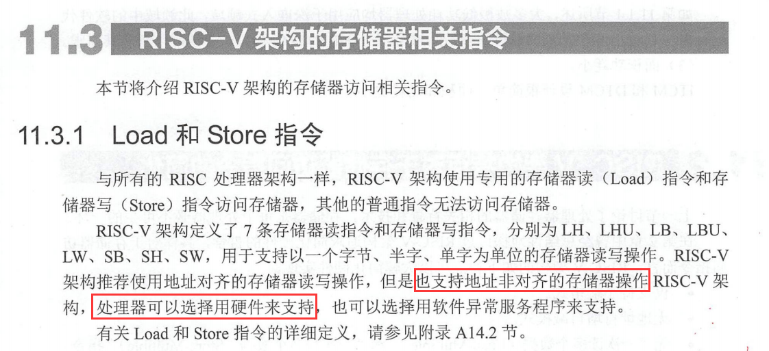

是否支持非对齐访问,是实现层面的问题,,RISC-V ISA 本身并不限制是否支持非对齐访问。。
#2 2023-01-05 18:12:20
XIVN1987
注册时间: 2019-08-30
已发帖子: 283
积分: 345.5
Re: RISC-V不支持非对齐地址访问非常坑
《手把手教你设计CPU——RISC-V处理器》上的说明
人家隔壁ARM M0/M3/M4是不是支持是规定了的,这种模棱两可,依赖厂家来实现对齐、非对齐结果就是碎片化。RISC-V应该有一个扩展来约束是否支持非对齐访问操作。
