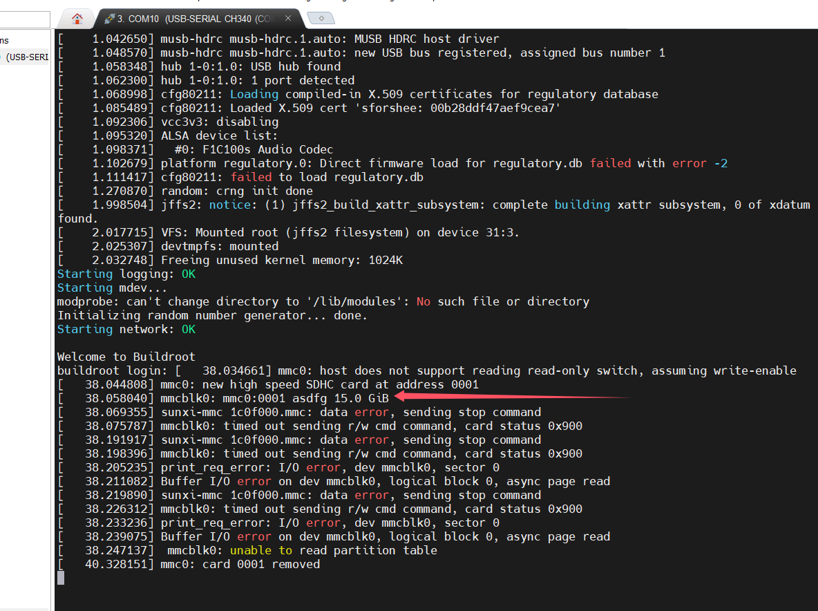

插入SD卡可以识别出卡大小,不能挂载,读写错误,这个是哪里都问题

卡接触不良吧

瞎猜一个可能,看是否有办法排除。
SD卡在 detect阶段是400k的CLK, 然后是用更高的CLK。
有可能400k可以正常跑,但更高的CLK跑不了。   =》 请硬件检查走线啥的吧
