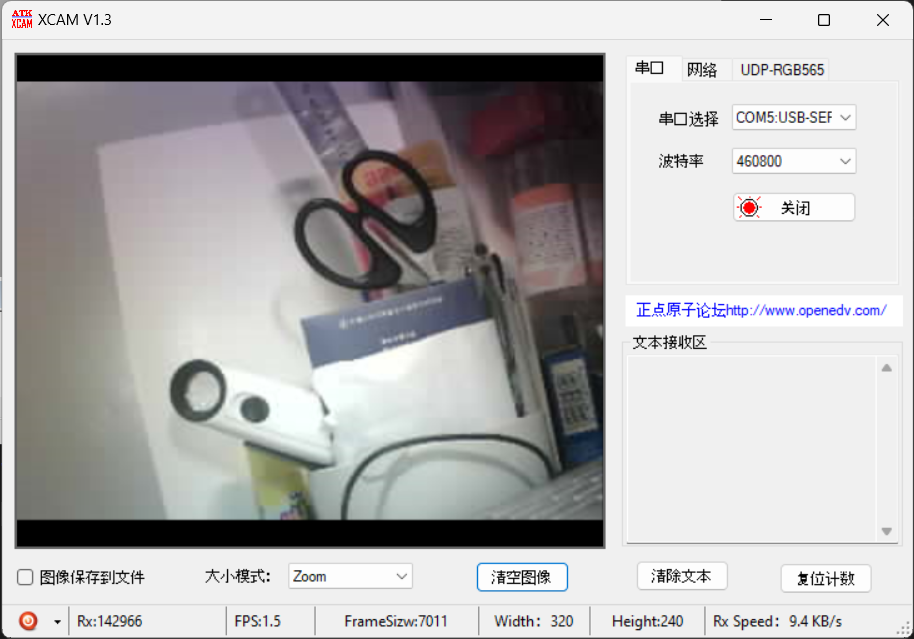

STM32F103 驱动 OV2640 图像传感器
采用了 STM32F103C8T6 核心板和 OV2640 图像传感器模块。
效果:

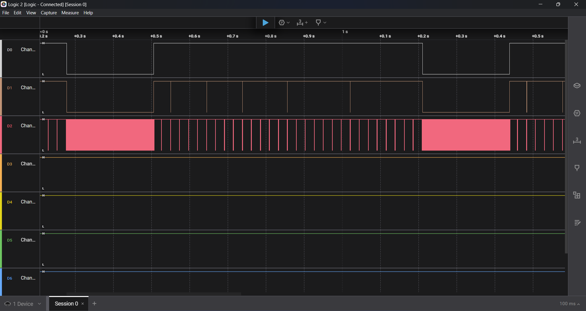

部分时序图:

1.SCCB 模拟:SCCB 是 I2C-bus 的改版,主要是 OV2640 模块没有上拉电阻,无法采用开漏输出。
2.并行接口的模拟:如果使用 IO 模拟的话,只能达到 1 FPS,但是使用了 Timer 和 DMA,就可以达到 1.5-2 FPS。
