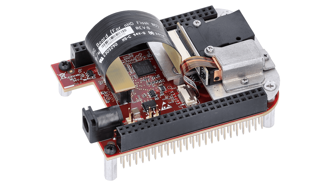

有没有大佬用过DLP2000EVM,现在想用它当第二屏幕,有偿求大佬写驱动
有块DLP2000EVM,想要做微型投影仪直连电脑当第二屏幕,有没有大佬帮忙做,有偿
DLP2000指南.pdfDLPC2607开发指南.pdf
有其他推荐的可以直连电脑的微型投影也可以

不是直接用配套代码就可以了么。 dpp2607 + dlpa1000的搭配

我现在是想要用这个直接连接windows,这个板子上的是io口,而且是rgb888,我想用HDMI或者电脑上的其他接口连接,我感觉需要一个HDMI转rgb888的转接板(但是我不会搞),方便的话可以加我的qq(1627257543),我想具体聊一聊

用sony的mems激光投影模块啊,有驱动板,还不贵

HDMI转TTL的应该有很多芯片, RTD2660, RK628等, 都可以实现啊。
