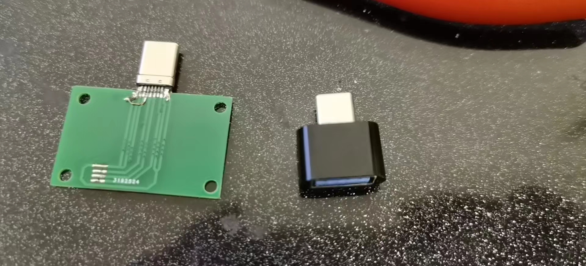

大家好 不知道有人设计过USB公头吗,我这边遇到点问题
用左边那种自己设计的板子 就无法通信,用右边那种转接口,可以正常通信,已经将CC下拉5.1K电阻了,5V可以正常输出了

看样子只接了一面,最好两面都要接

两面都接了的 你看那些过孔就是通到背面去的

建议参考USB-C的相关标准,里面有详细记录各种转接线和转接头的连接方式,按照这个来准没错。USB Type-C Specification Release 1.3.pdf

你把右边的拆开看看怎么设计的,usb是差分线稍微注意一下就可以了

公头cc只需要拉一个,母头才需要拉两个,不然他识别不到你的线的正反方向

是不是没有严格按照规范的要求做,或者确实是走线不好,从图看布线确实也不咋样

公头设计只能一条CC接5.1K下拉。 正常情况, USB 2.0会直接出信号(PD SRC为USB HOST). 如果需要USB3.0, 需要PD 通信,打开USB 3.0的支持。 主机发命令请求SINK CAP时回应数据包, 并支持通信, 需要打开VDM, 在VDM中回复支持USB 3.0及PIN MAP的方式。
