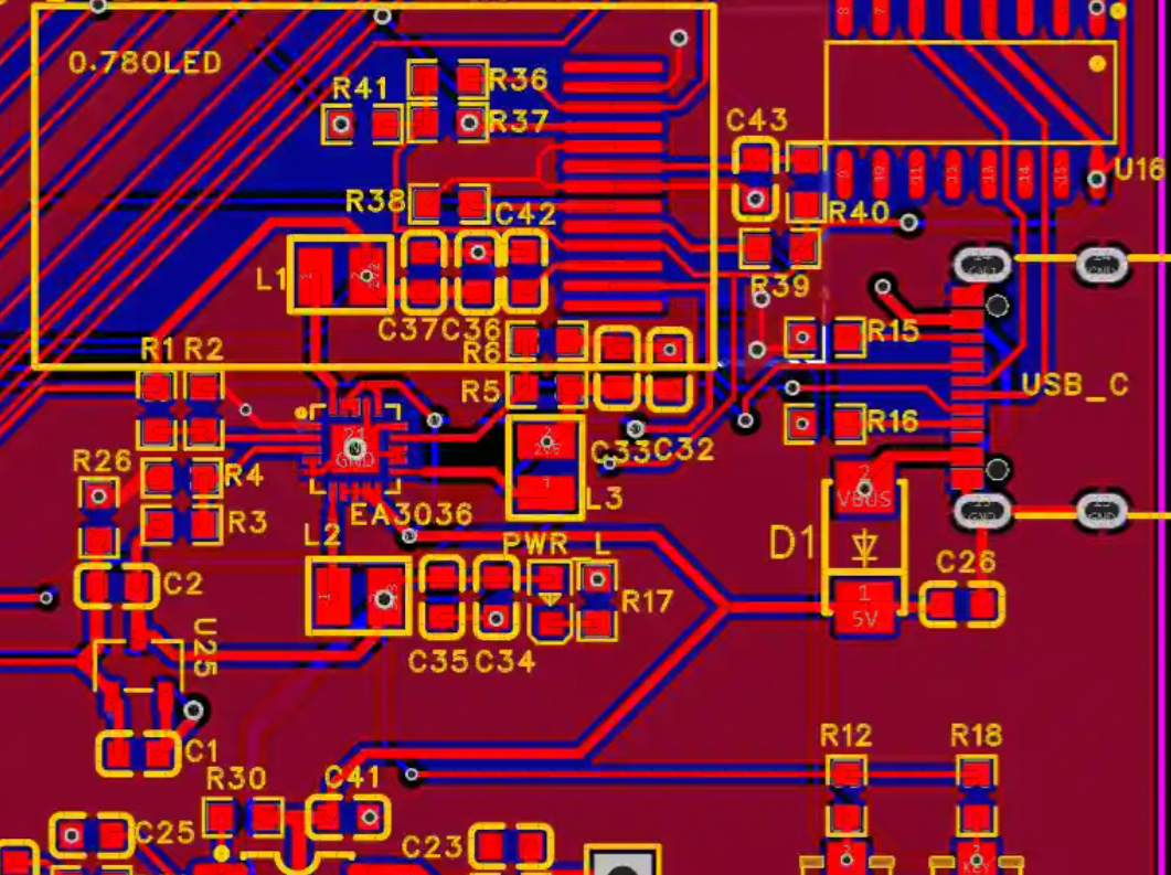

这是PCB电源部分的截图,还有这个电源输入的滤波电容是否放的位置偏远了,这个原理图给EA3036的输入电容只有一个滤波电容

大概率没有焊好

qfn估计没焊接好

下个钢网可能会好一点,自己焊接有点难

建议重新布线!
