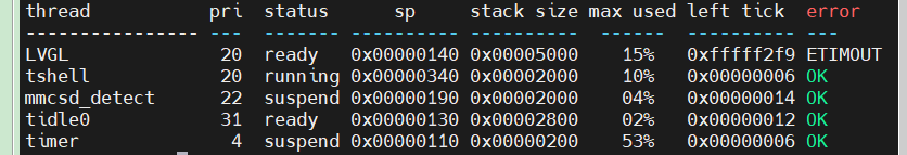

D121 lvgl显示有几率显示失败
使用demo工程改了屏幕接口,然后反复上电测试,出现如下现象
首次上电也可出现该现象,串口查看,已经进入系统了

肯定要看启动日志啦

看一下启动日志。先一点一点的确认,先把lvgl 关掉,单独打开color block 确认屏驱有无问题;没有问题的话,就确应用的问题;可能是文件系统rodata区还没挂载完成,应用就已经都文件,导致读取失败显示的白屏;
