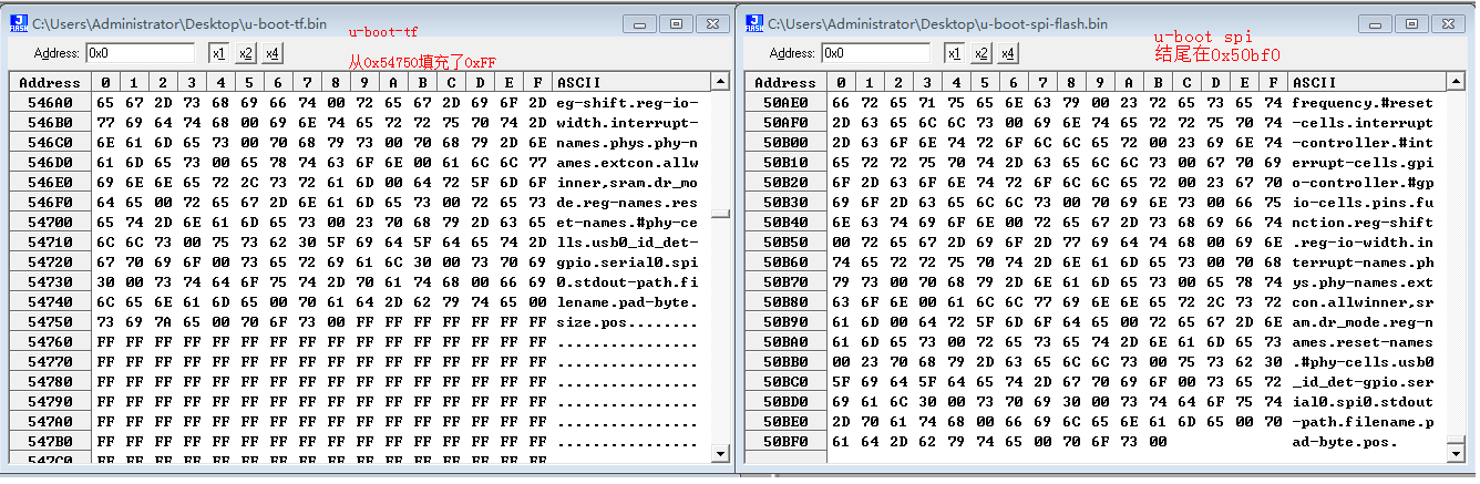

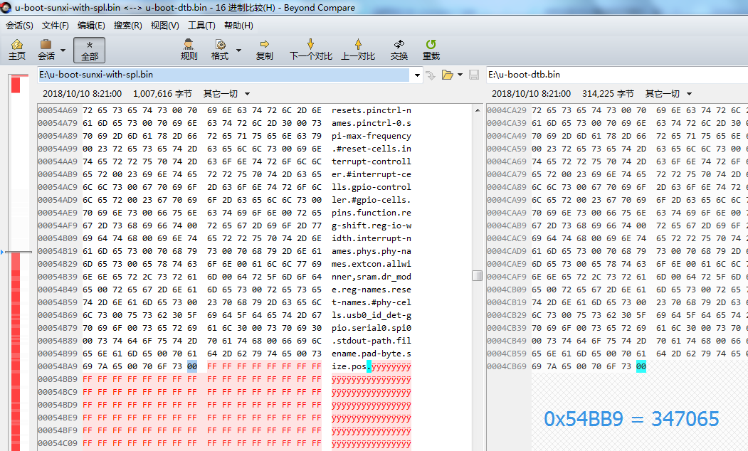

第一个问题, u-boot-sunxi-with-spl.bin 这个文件 300k 后面的填充了无用的 0xFF.
SPL: Unsupported Boot Device! 这个问题一般出现在 spi flash 启动上面,
如果你用TF卡应该是不会的,
把更详细的log贴出来看下.
log只有下面这些
U-Boot SPL 2018.01-05676-g00188782ee-dirty (May 16 2018 - 17:22:52)
DRAM: 32 MiB
Trying to boot from sunxi SPI
由于我SPI FLASH里面也有系统,接着就自动从SPI 启动了。我待会

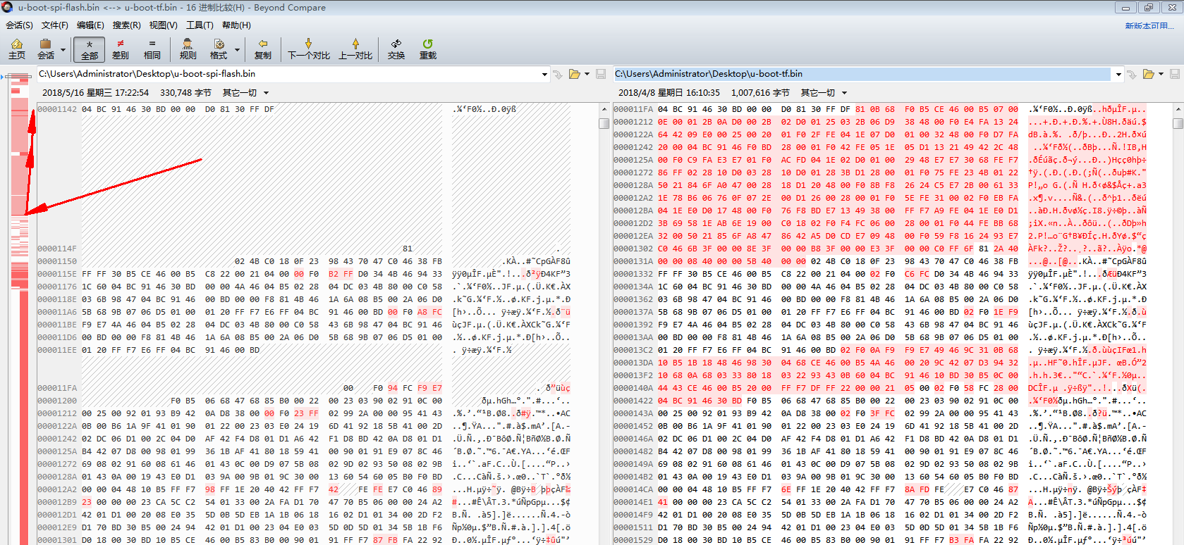

通过对比V4版本的u-boot-spi-flash.bin和u-boot-tf.bin,大段大段的不同,除开填充的部分,本身长度也不一样。
FluxBB bbcode
FluxBB bbcode
我开始尝试直接将编译出来的填充FF使得大小到0xF6000试试。
实在不清楚官方的这个是什么配置编译的,似乎改写了很多?

更新下,问题1是因为用的配置是 licheepi_nano_spiflash_defconfig ,应该直接用 licheepi_nano_defconfig,
