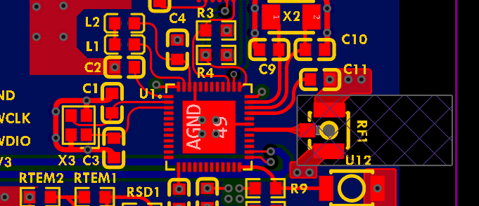

蓝牙天线PCB求助!
求助各位大神,为什么我画的四层板PCB IPEX天线接口发不出蓝牙信号,蓝牙芯片用的是NRF52832,PCB layout如图:

蓝牙焊根铁丝都能有信号,无非就是不匹配,辐射能力很弱,只能非常近距离而已。
完全搜不到信号,要检查下原理,以及软件。
