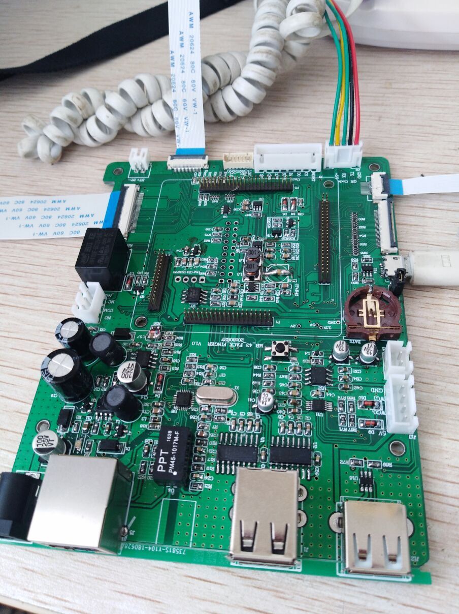

第一次搞972硬件调试,激动呀,看了点资料,第一步验证芯片是否可以下载,通过writer 从usb启动,烧写到nand中,希望顺利。
#2 2018-07-27 11:25:00
已发帖子: 1,139
积分: 1091.5
Re: nuc972 处女板
自己画的板子?
楼主 #3 2018-07-27 11:26:59
BugActiveDaughter
注册时间: 2017-10-17
已发帖子: 118
积分: 117.5
Re: nuc972 处女板
是的
楼主 #4 2018-07-27 11:27:47
BugActiveDaughter
注册时间: 2017-10-17
已发帖子: 118
积分: 117.5
Re: nuc972 处女板
新手画的板子,新手焊接的板子,刚电源全部打通,现在就上核心板,希望少点问题

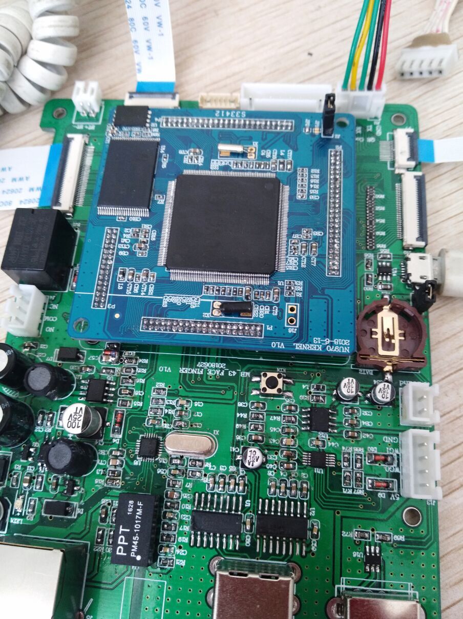

这种QFP封装用核心板真的很好吗?
楼主 #7 2018-07-27 11:58:49
BugActiveDaughter
注册时间: 2017-10-17
已发帖子: 118
积分: 117.5
Re: nuc972 处女板
郁闷,设置usb启动,打开writer,vcom发现不了,cpu没跑起来

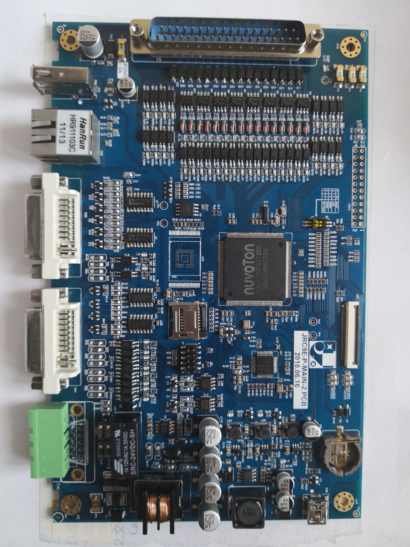

看下我朋友这个NUC972 板子如何. big_smile

没连上USB,会不会是跳线的问题啊

usb可以了,在晕总指导下,还算顺利,下周继续研究

USB下载是如何搞定的?

系统电源开机逻辑有点问题,改了一下,供电正常就可以usb识别到了

一个板子53,54脚短路,不是usb boot就是spi flash boot,另一个板子正常,测试gpio正常。

测试4.3寸,480x270 rgb656 ,没点亮起来,不知道哪里问题

先检查背光是否亮, 然后用示波器测量几个关键信号, PCLK(像素时钟, 约33Mhz), VSync(帧信号, 约30hz), HSync

点亮了,背光部分接触问题
