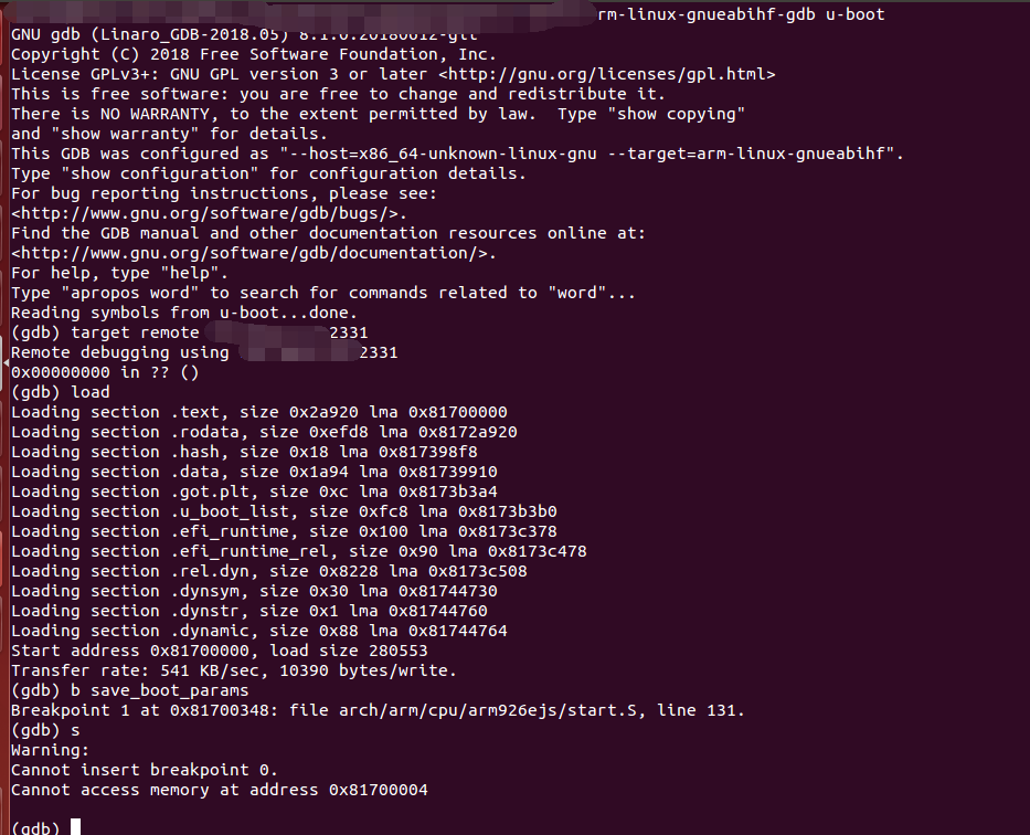

使用jlink调试F1C100s,是否需要初始化SDRAM
我使用jlink gdbserver调试uboot,结果就是访问不了内存,是不是SDRAM还没有初始化?有谁能解答下吗
FluxBB gdb debug
#2 2018-10-11 20:17:10
已发帖子: 9,422
Re: 使用jlink调试F1C100s,是否需要初始化SDRAM
对,brom 不初始化ddr控制器的,因为他不确定你用什么规格的dram.

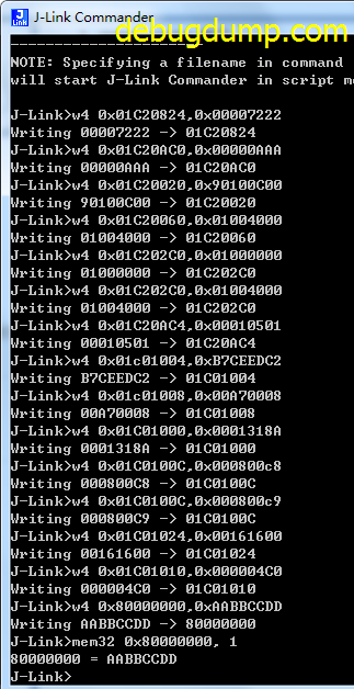

初始化IO与DRAM寄存器:
w4 0x01C20824,0x00007222
w4 0x01C20AC0,0x00000AAA
w4 0x01C20020,0x90100C00
w4 0x01C20060,0x01004000
w4 0x01C202C0,0x01000000
w4 0x01C202C0,0x01004000
w4 0x01C20AC4,0x00010501
w4 0x01c01004,0xB7CEEDC2
w4 0x01c01008,0x00A70008
w4 0x01C01000,0x0001318A
w4 0x01C0100C,0x000800c8
w4 0x01C0100C,0x000800c9
w4 0x01C01024,0x00161600
w4 0x01C01010,0x000004C0
然后写DDR:
w4 0x80000000,0xAABBCCDD
mem32 0x80000000, 1
试一试上面看能否可以?
#4 2018-10-12 09:13:18
已发帖子: 9,422
试了一下, 没问题.

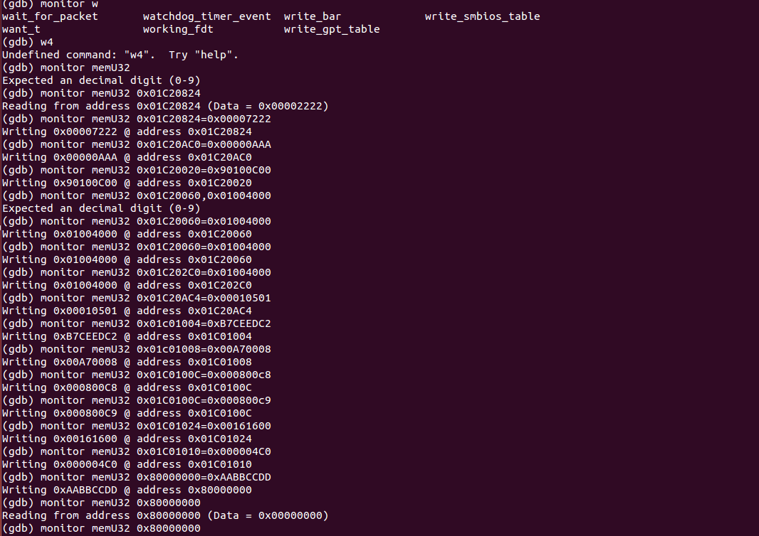

楼主 #7 2018-10-12 21:34:31
hello
注册时间: 2018-10-11
积分: 1.5
jlink
还是不行,我用的是jlinkgdb
最近编辑记录 hello (2018-10-12 21:35:11)
#8 2018-10-12 21:37:09
已发帖子: 9,422
要不先用 jlink 的软件测试一下?

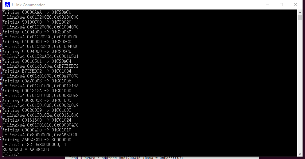

楼主 #9 2018-10-12 21:40:51
hello
注册时间: 2018-10-11
积分: 1.5
command
这样貌似是可以的,很厉害,晕哥,谢谢解答,这些东西,你是看datasheet,还是哪个工程就有的啊

楼主 #11 2018-10-12 21:45:53
hello
注册时间: 2018-10-11
积分: 1.5
要不先用 jlink 的软件测试一下?
成功调试了,谢谢晕哥的脚本

#17 2024-05-22 15:54:14
sanye1780
注册时间: 2024-05-17
hello 说:
https://whycan.cn/files/members/1176/TIM20181011195819.png
这是仿真Linux?
