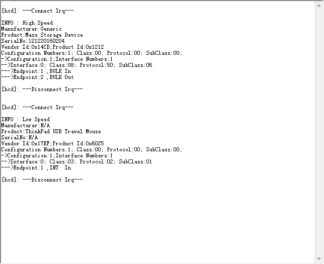

分享一个 F1C100S 裸机 USB Host Keil工程
F1C100S 的裸机 USB Host!
        能枚举成功,不支持HUB!
          需要的可以参考一下!

Re: 分享一个 F1C100S 裸机 USB Host Keil工程
我的读U盘拔出来再插入就不识别U盘了
楼主 #2 2024-11-01 08:54:43
Bandy
注册时间: 2023-03-01
积分: 17
lanlanzhilian 说:
我的读U盘拔出来再插入就不识别U盘了
检测到拔出,全部端点恢复默认状态?实在不行复位端口
