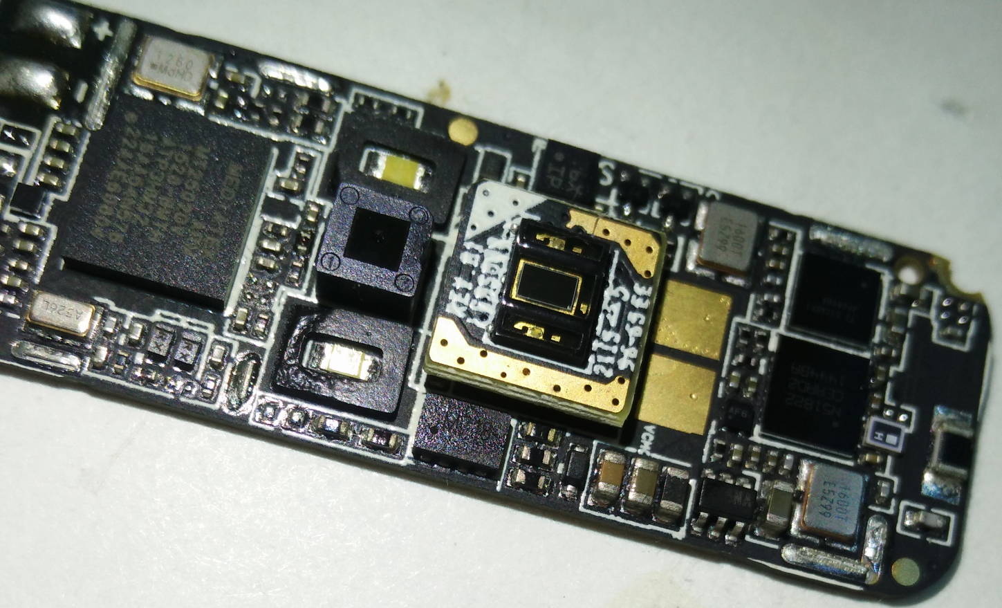

拆解求助这个蓝牙手环怎么能玩起来(nrf51822+MT2502)

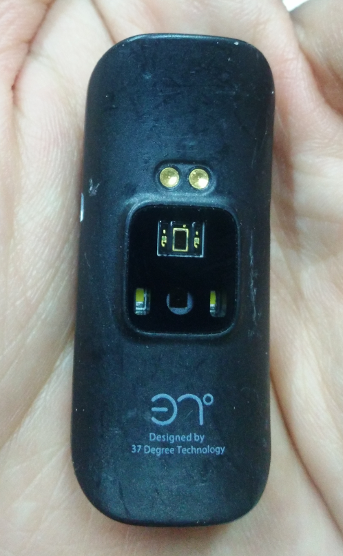

37度出的蓝牙手环 应该是老一代的淘汰产品吧
因为电池严重亏电了,之前以3元一个的价钱买了3-4个
自己做了两个弹簧针就可以充电了

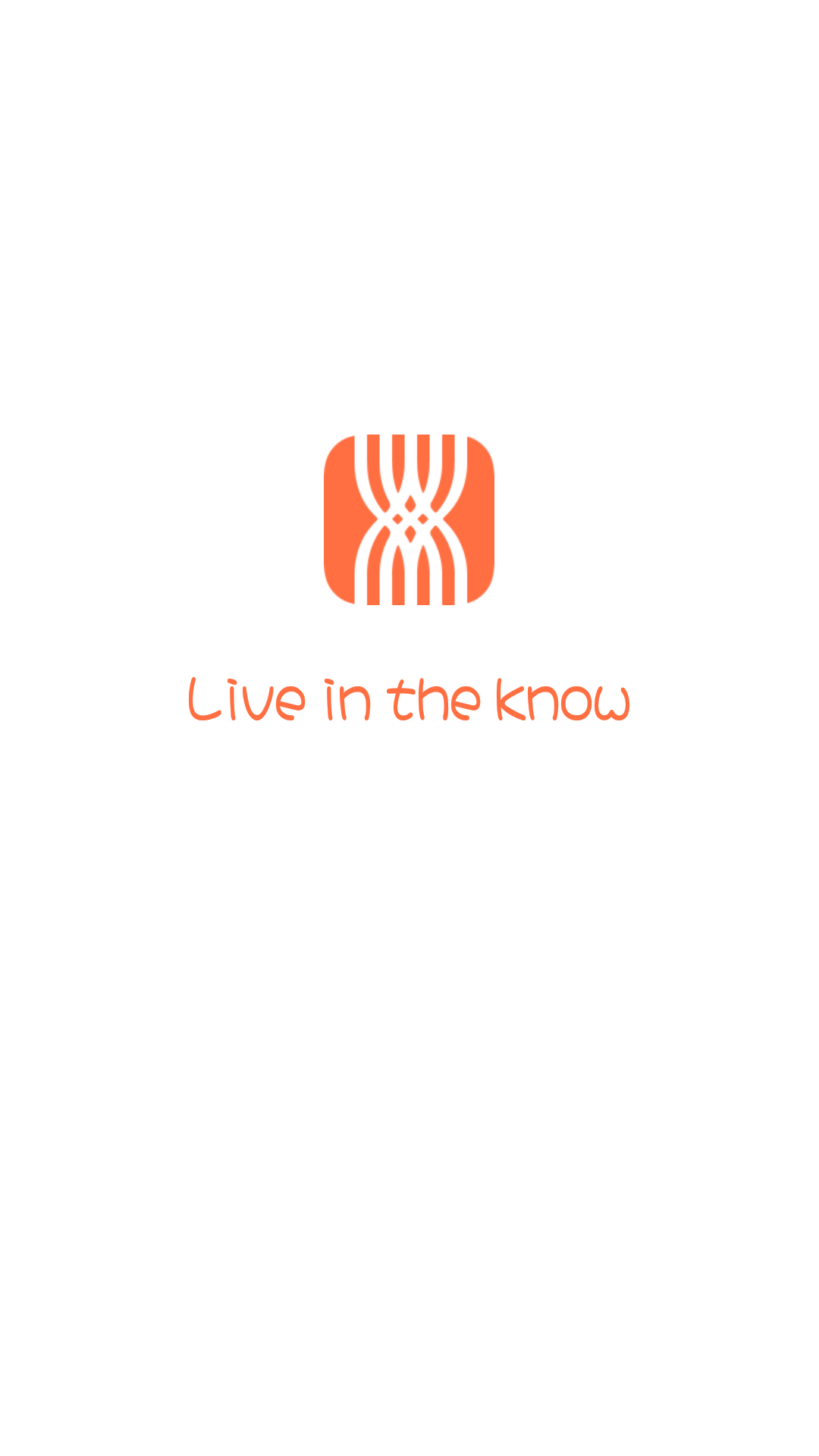

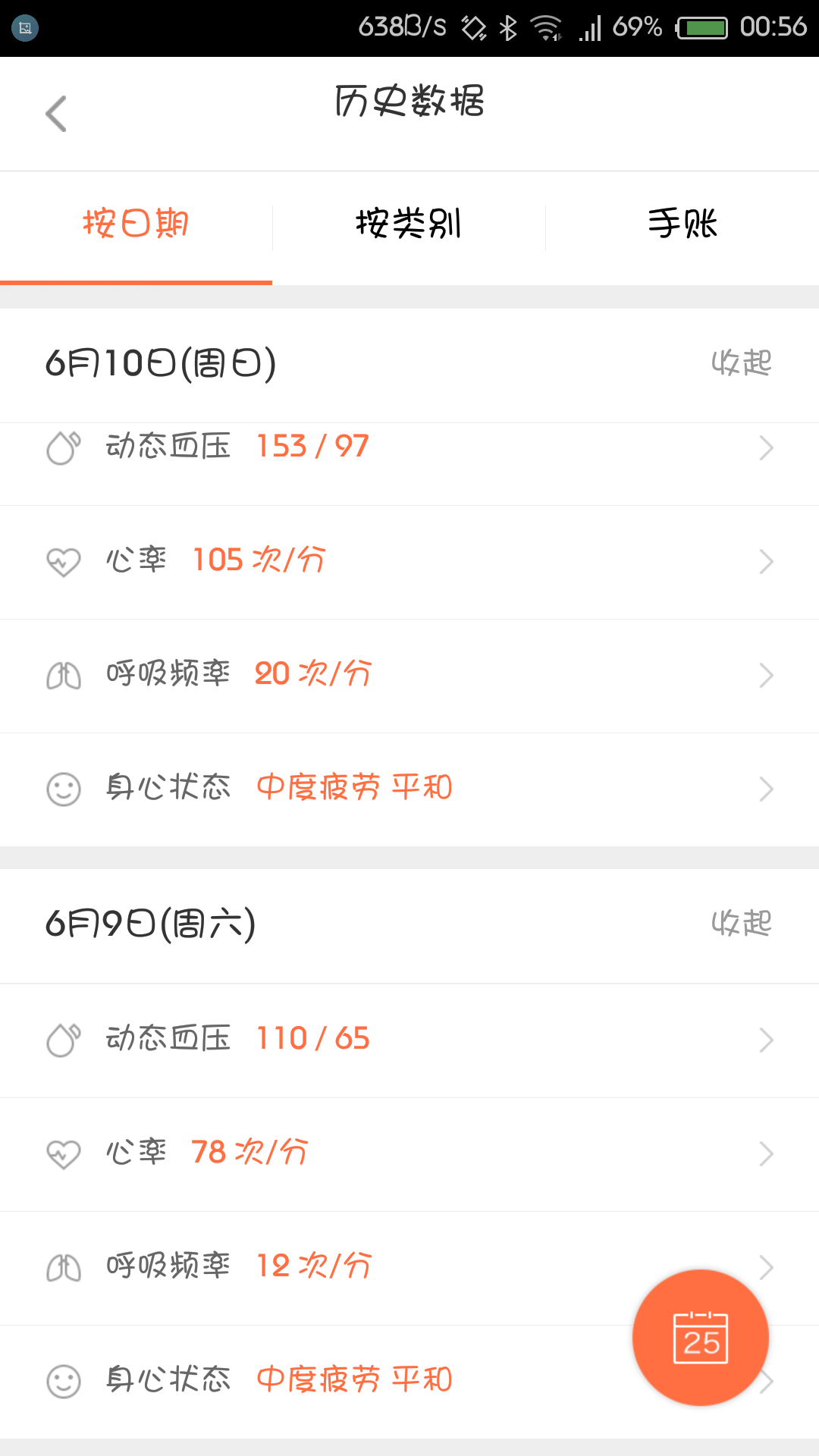

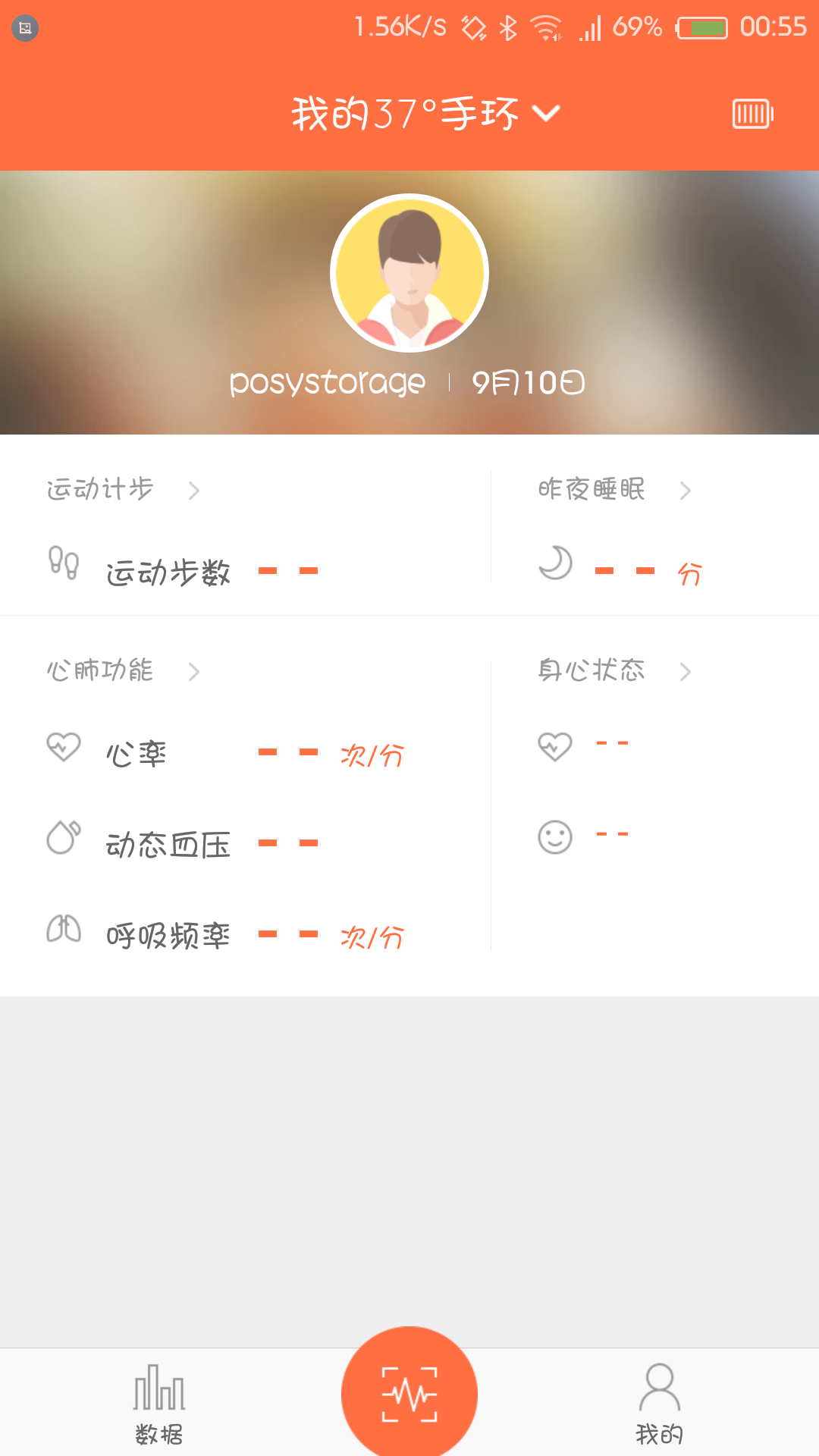

有个37度的app,注册后可以连接上手环,功能大概有记步,心跳血氧血压,睡眠之类的一堆
随便玩了几天没心情就扔一边了

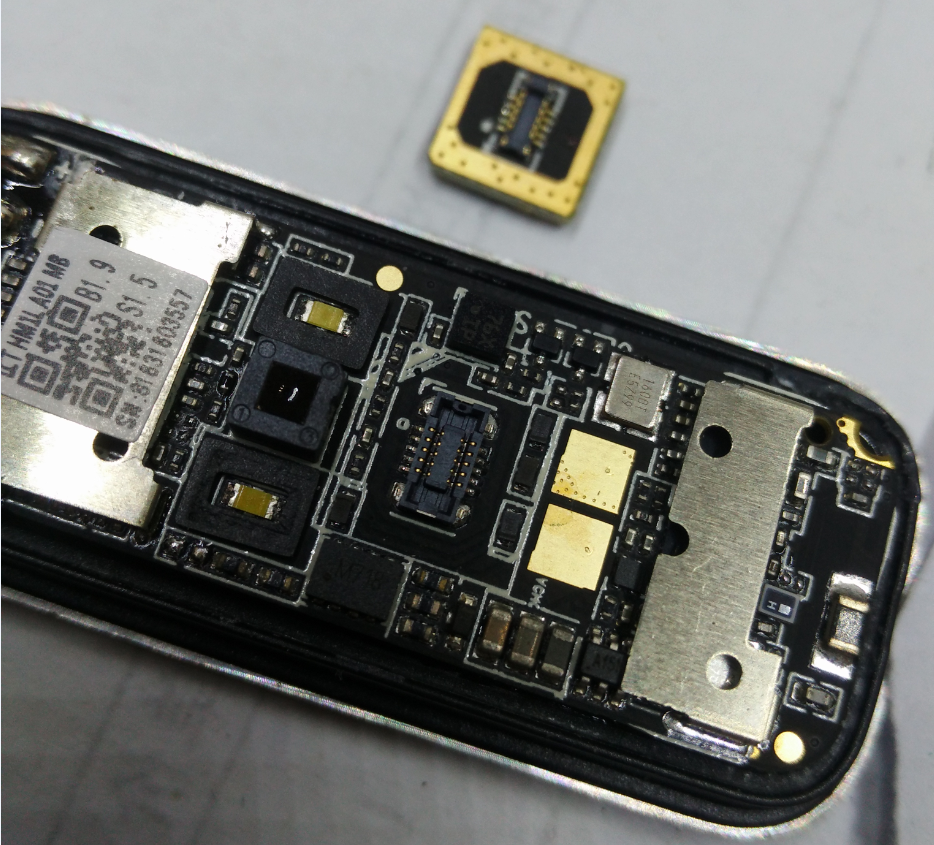

这两天看论坛里流行玩mtk方案的手表,就翻出来拆开也看看。

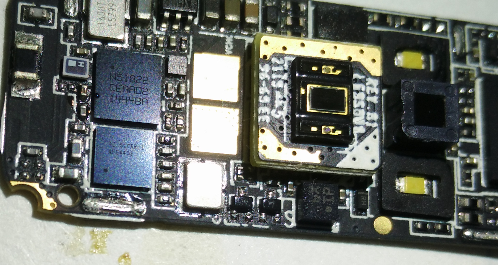

里面的一个传感器可能是高度不合适 单独做了个小版可以拆下来

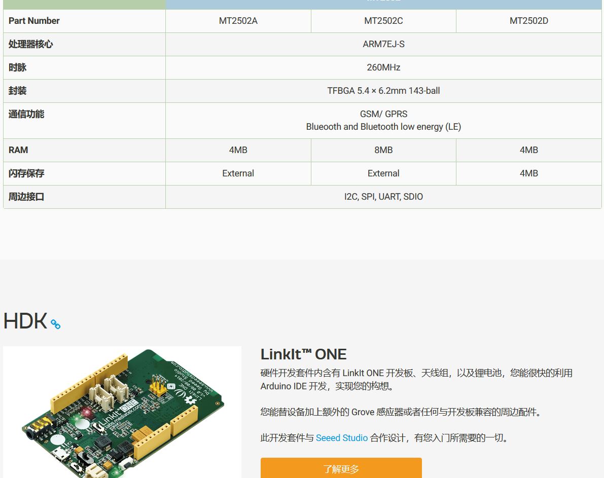

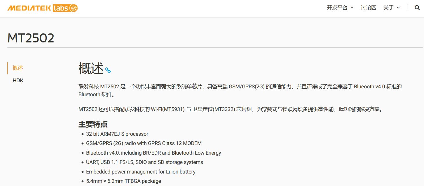

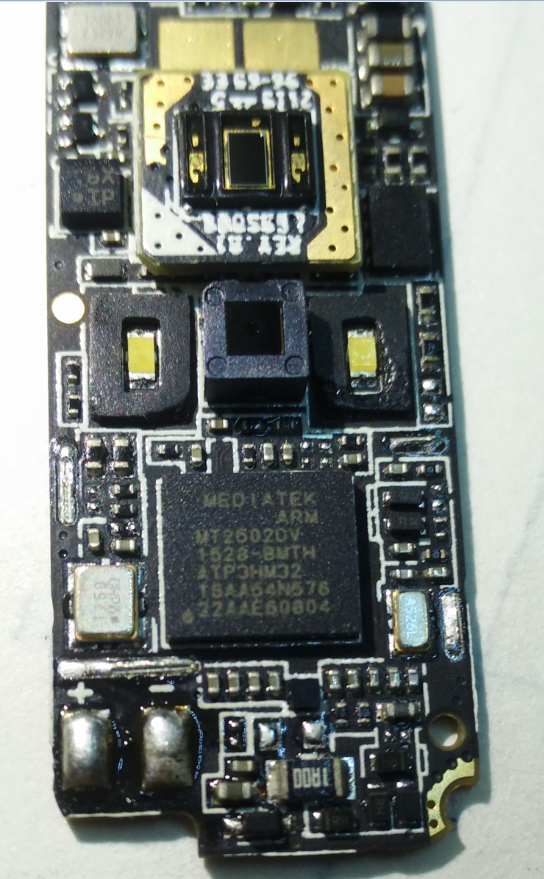

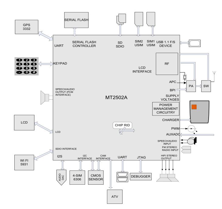

主控是MT2502
单片解决方案 ARM7EJ-S RISC processor内核
支持GSM/GPRS (2G) +蓝牙4.0+fm功能
UART, USB 1.1 FS/LS ,SDIO and SD storage systems
5.4mm×6.2mm, 143-ball, 0.4mm pitch,TFBGA package
我这款应该是4M+4M的版本吧?

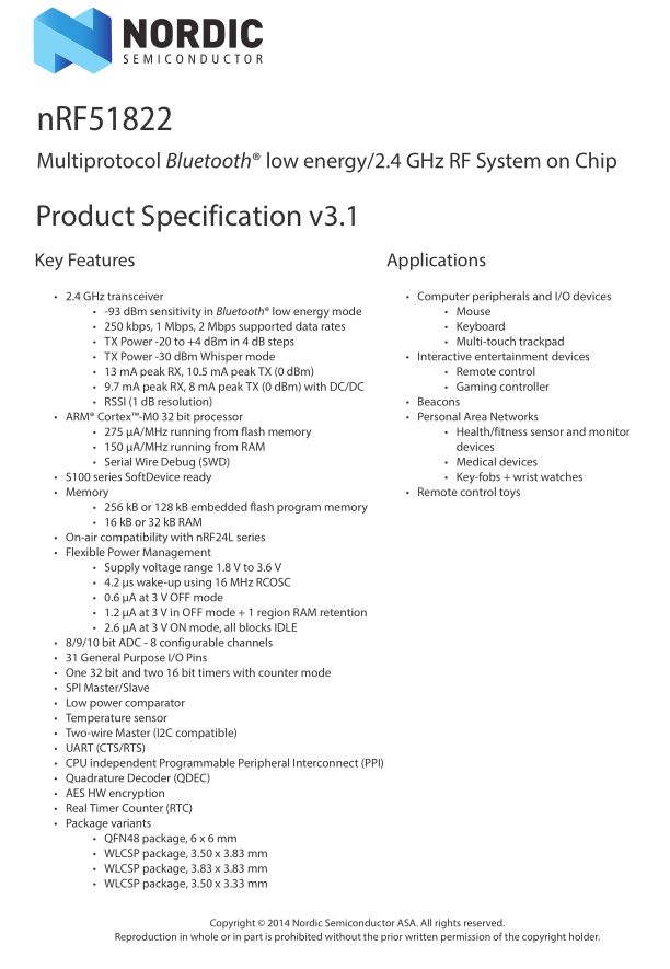

这边是nrf51822
低功耗蓝牙+2.4g芯片
很火的一个芯片 这封装蛋疼

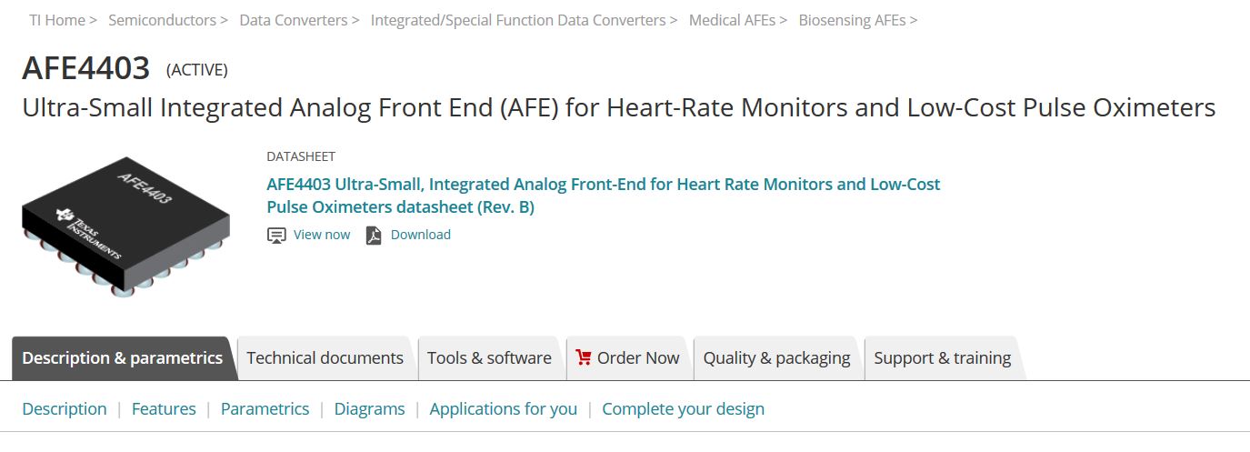

旁边是ti的一个心跳血压测量芯片 两组传感器(测量是一组闪白灯 一组是绿灯)中的一组应该就是这玩意驱动
整体照

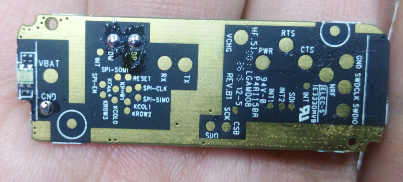

背面一堆测试点 这个比手表良心的是 居然所有点都标注了名称
不过 似乎然并卵。左边一组sck+swd应该是烧录nrf51822的
mtk这边 比较大的点,有一组usb+一个串口
有个复位
似乎有一个spi?难道是直接连接内部的spi储存?
供电后测试usb连电脑没反应
还有个疑问,既然mtk自身带蓝牙,还弄个51822干嘛?另外 难道这玩意运算量特别大?cm0内核的51822不能胜任?还要来个mtk来计算???

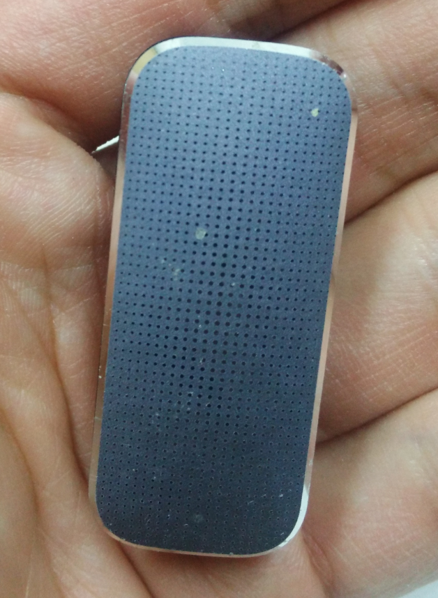

拆散尸体
最后求大佬带带我怎么才能玩转

#3 2018-09-10 08:26:28
Re: 拆解求助这个蓝牙手环怎么能玩起来(nrf51822+MT2502)
同样的疑问,感觉 MT2502和nrf51822 冗余了, 感觉一个就行了,
还有MTK的USB烧录,应该是要下拉(或者上拉)某个IO才能进入烧录模式,
如果在系统启动后,要像手表一样,在界面操作后才能进入USB模式.
/files/members/3/QQ20180910083023.png
我刷过MT6261, 不用按某个键才能刷机,连接电脑开机会自动进入刷机模式。
便宜的GSM 模块air202也是这样子。
#5 2018-10-12 21:18:53
是的,估计上电检测usb有没有连电脑,如果连了试着与烧录软件通讯,再执行烧录。
