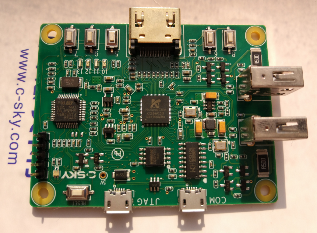

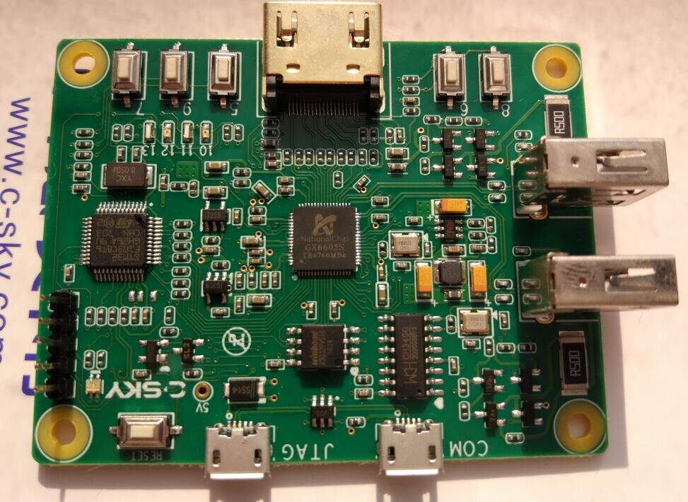

居然带个STM32F103C8T6的单片机做JTAG调试器,
沁恒CH340G usb转TTL用于串口调试,
Flash 用的是华邦4M字节 W25Q32FYSIG,
确认能装下Linux ?

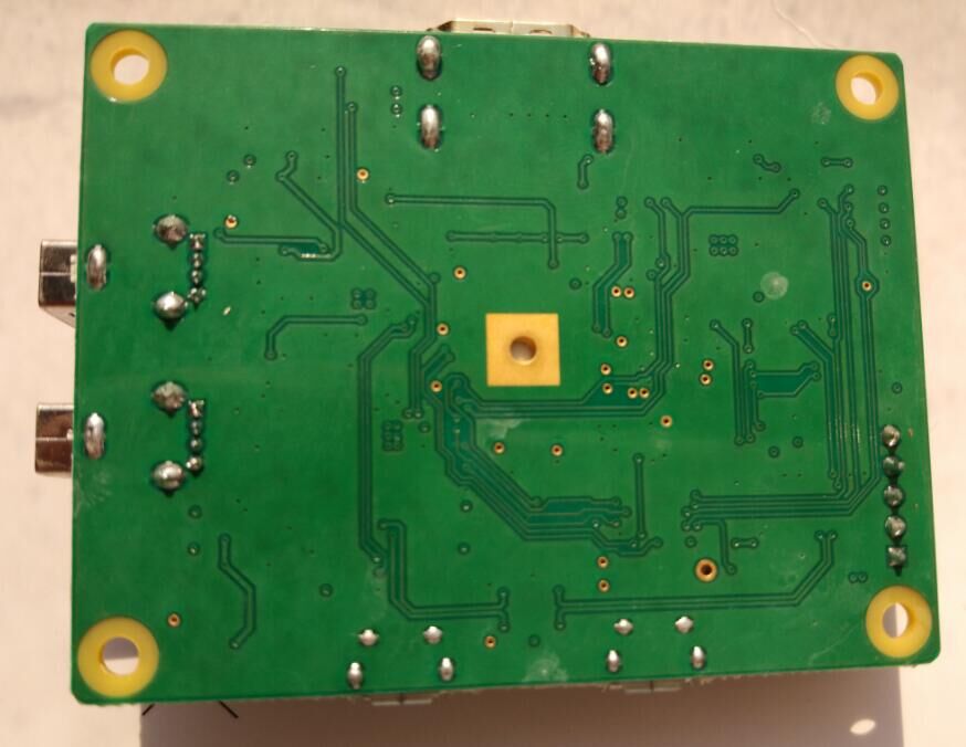

背面:
