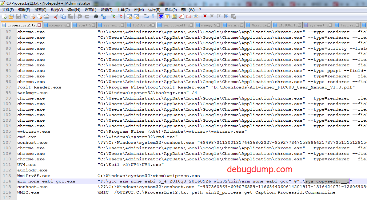

获取windows所有进程完整命令行小技巧
命令行输入:
WMIC /OUTPUT:C:\ProcessList2.txt path win32_process get Caption,Processid,Commandline

这个命令好实用

这个好,我用其他第三方 shell, 输入 ps 命令各种参数都没有显示完整命令行。

这个感觉好用,学习了 感谢。

win10任务管理器自带查看路径
