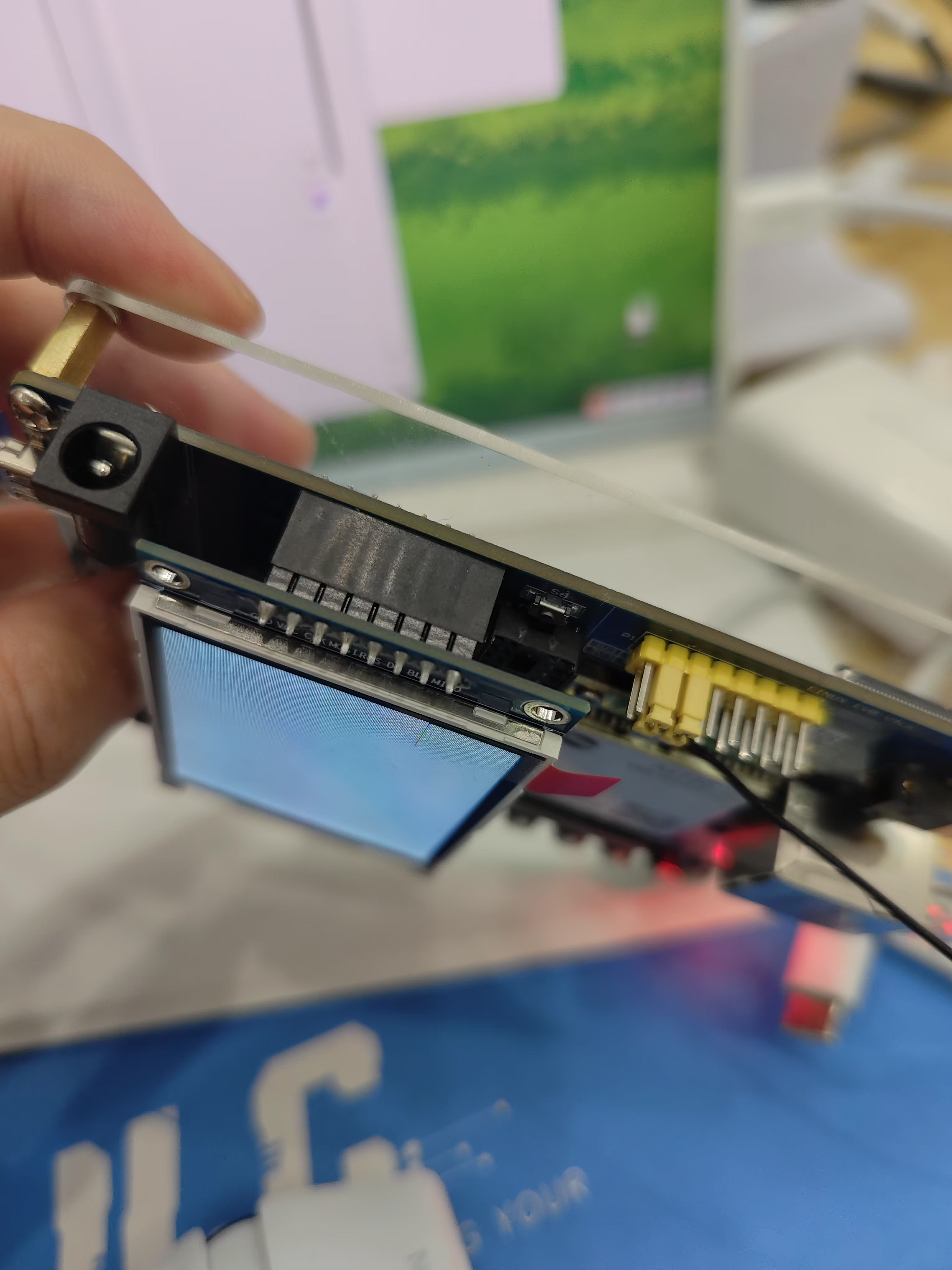

全志v3s,ili9341屏幕驱动求助
[   1.012839] fbtft_of_value: buswidth = 8
[   1.016777] fbtft_of_value: debug = 0
[   1.020440] fbtft_of_value: rotate = 270
[   1.024395] fbtft_of_value: fps = 10
[    1.395692] graphics fb0: fb_ili9341 frame buffer, 320x240, 150 KiB video memory, 16 KiB buffer memory, fps=10, spi0.0 at 15 MHz
这是开机时显示的,但是屏幕一直是白的,勾选了小企鹅测试,开机没有小企鹅,开机参数加了console=tty0 开机也没有信息打印到屏幕

Re: 全志v3s,ili9341屏幕驱动求助
屏幕白的一般是线没连好,屏幕还没有初始化
屏是直接这样接好的
打时序,量波形,SPI屏幕没有反馈只看白屏太正常了,之前调ili9488就遇到过有路信号时序不对白屏的
