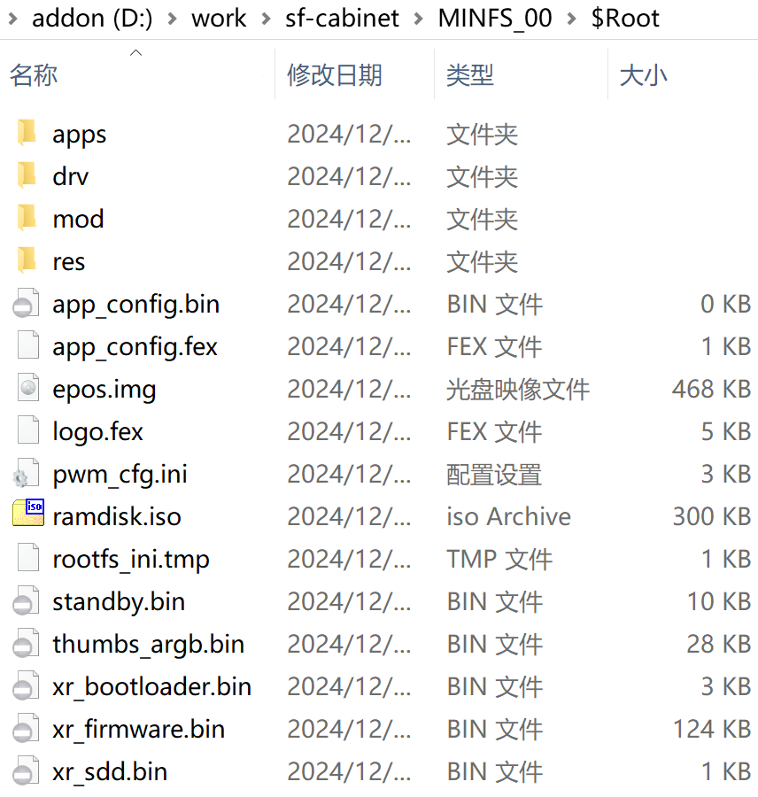

但是还是让我找到了一个提取 rootfs.iso minfs 文件的办法
https://github.com/wrongbaud/sf-cabinet
仓库本站下载:sf-cabinet_20241209_git.7z
extminfs.exe "D:\work\F1C200S_Melis_V1.7_mdk\melis2.0-sdk-release\workspace\suniv\beetles\rootfs.iso"
D:\work\sf-cabinet>extminfs.exe "D:\work\F1C200S_Melis_V1.7_mdk\melis2.0-sdk-release\workspace\suniv\beetles\rootfs.iso"
MINFS tree will be saved to MINFS_00
MINFS image analysis will be saved to MINFS_00\MINFS_analysis.txt

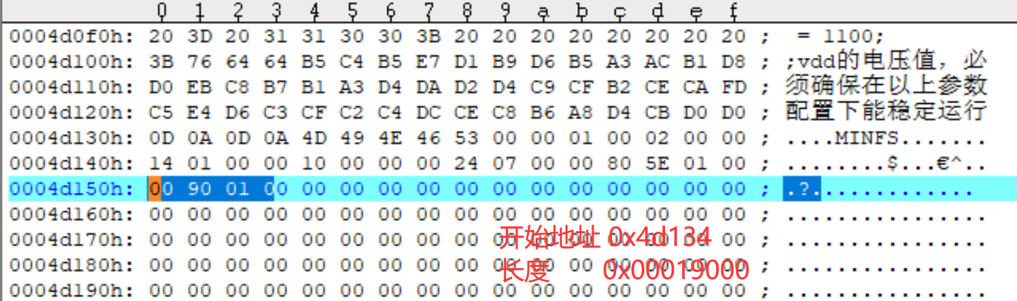

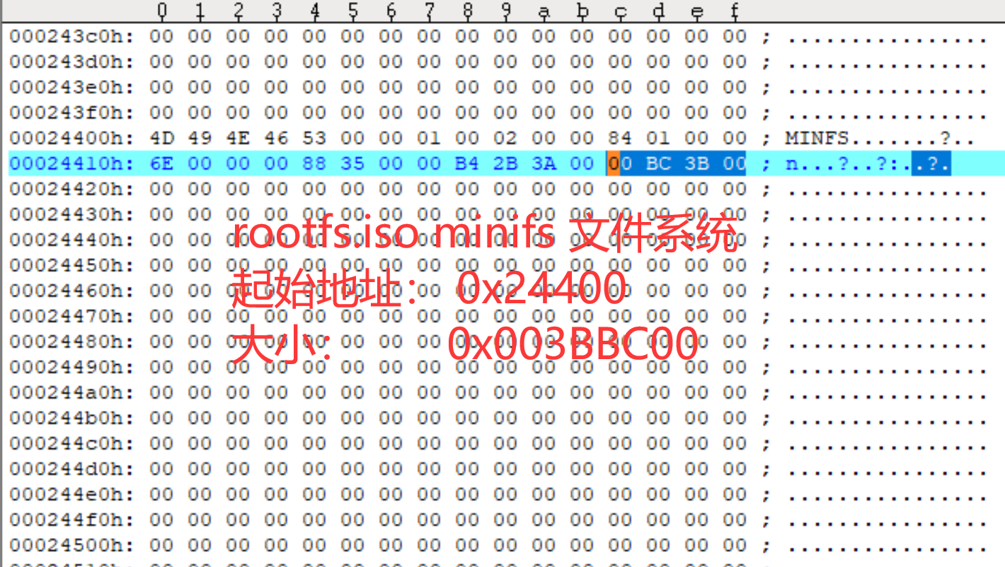

打开 melis100.fex 文件:
rootfs.iso minifs 文件系统
起始地址: 0x24400
大小:       0x003BBC00
开始地址 0x4d134
长度       0x00019000
#4 2024-12-09 12:00:53
memory
注册时间: 2021-08-11
已发帖子: 708
积分: 683
Re: 有办法可以把EPDKV100.img的melis100.fex解包?
用 dd 命令提取ramfs.iso文件:
dd bs=1 if=input.bin of=ramfs.iso skip=$((0x4d134)) count=$((0x00019000))
dd bs=1 if=input.bin of=rootfs.iso skip=$((0x00024400)) count=$((0x3bbc00))
用 extminfs 释放文件系统:
extminfs.exe "D:\ramfs.iso"
D:\work\sf-cabinet>tree MINFS_00 /F
卷 addon 的文件夹 PATH 列表
卷序列号为 000000C3 846D:812C
D:\WORK\SF-CABINET\MINFS_00
│  MINFS_analysis.txt
└─$Root
    │  ramfs_ini.tmp
    │  shell.zgj
    │  shell.zgj.LZMA
    │  startup.esh
    ├─drv
    │      ir.drv
    │      ir.drv.LZMA
    │      key.drv
    │      key.drv.LZMA
    │      matrixkey.drv
    │      matrixkey.drv.LZMA
    │      monitor.drv
    │      monitor.drv.LZMA
    │      power.drv
    │      power.drv.LZMA
    │      power_cfg.ini
    │      rtc.drv
    │      rtc.drv.LZMA
    │      spi.drv
    │      spi.drv.LZMA
    │      spinor.drv
    │      spinor.drv.LZMA
    │      twi.drv
    │      twi.drv.LZMA
    └─mod
            slib.mod
            slib.mod.LZMA
