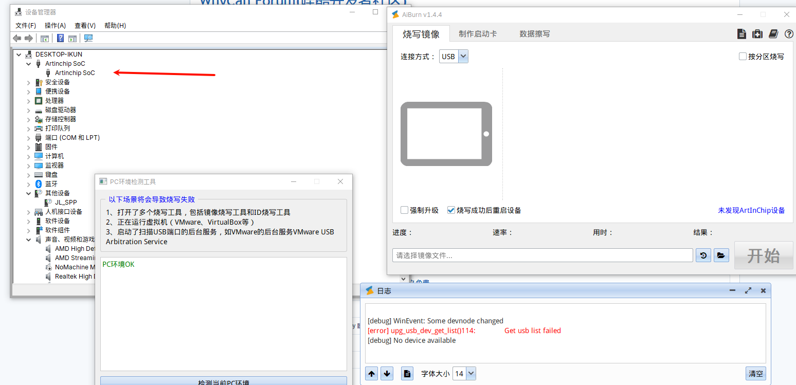

求助:AIBurn无法识别设备
如图,设备 管理器识别到D133,但是AIburn无法识别到设备,日志报错如图
环境是WIN10,开启了hypeV虚拟化

Re: 求助:AIBurn无法识别设备
同问,我的是D12x-DEMO68-V1-1,也是一直识别不到设备,USB和串口方式都是识别不到。装了驱动设备管理器仍然没有识别到

bghhk 说:
是挂在DOCKER上还是直接接在PC的USB上? 挂在USB HUB/DOCKER上会有这些问题。 我们已经遇到了。 试下直接接PC的USB口上。
