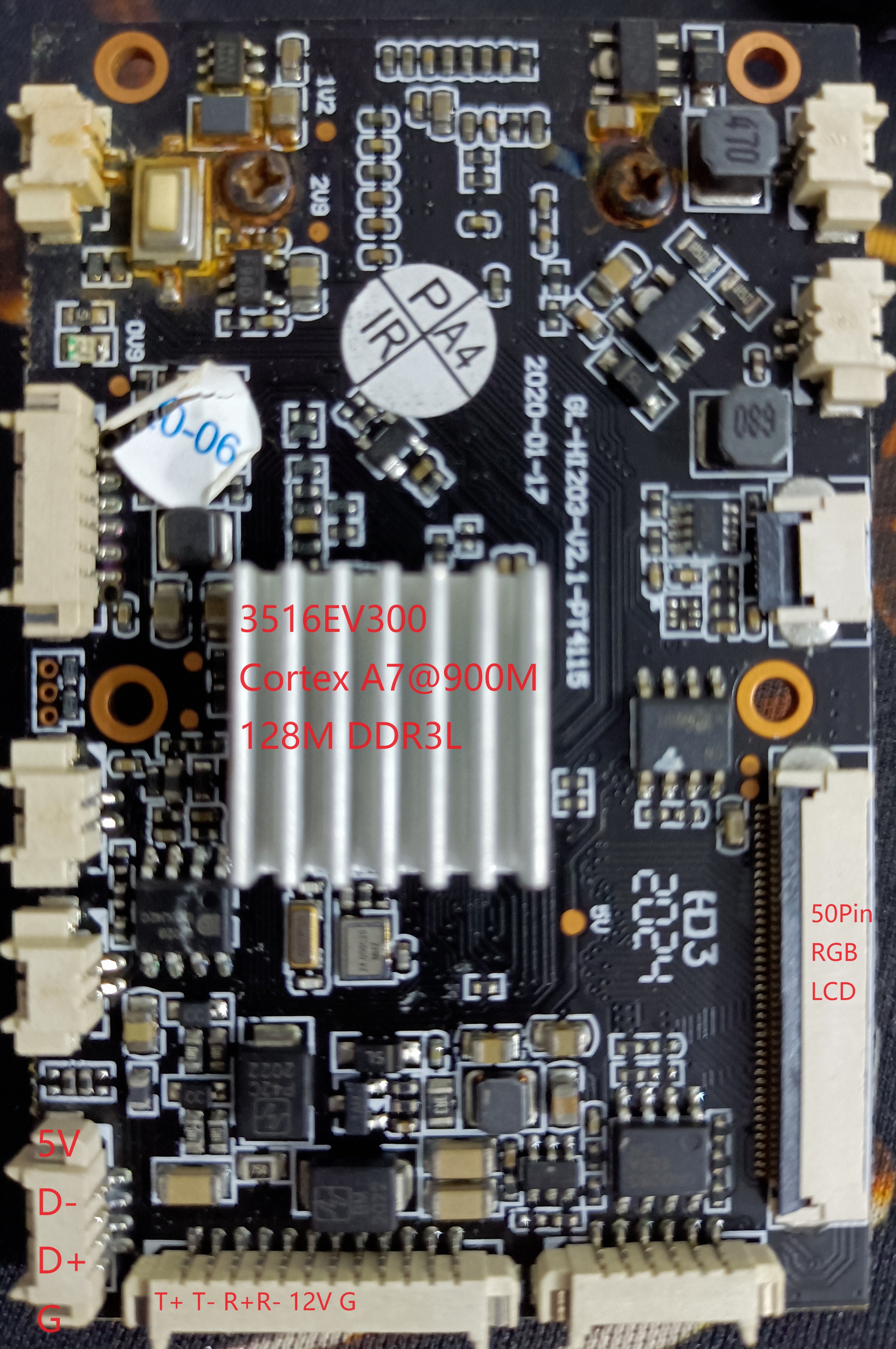

最近在咸鱼上逛遇到hi3516ev300 拆机板子,配置挺不错,价格还可以接受,于是愉快的剁手了。
    收到后焊上串口,电源,确认硬件是好的,马上开整。
    接上串口、电源、网口,马上变成这条街最靓的开发板。
    目前用DOPI的SDK可以愉快的跑起来,DDR确实是128M。
    结合文档看到SDK中包含了几个有意思的例程,耍一耍,效果还行。所以准备分享一下垃圾佬的快乐。

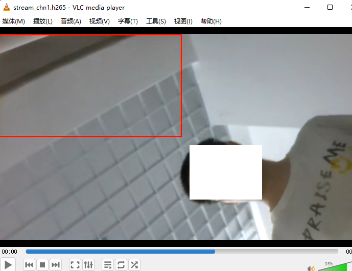

         1、ive例程中的移动侦测,手册上的解释: MD(Motion Detection,移动侦测)
            SDK 中default的是输出到fb0, 暂时没屏幕,修改为存为文件。
         2、ivp例程中的SMD,   手册上的解释:当有人时才告警 (Smart Motion Detection,简称:SMD)
            SDK 中default的是整张图红框,在边缘不明显,所以调到左上角了
       这两个例子都是录像存为H264文件,当然也可以改成RTSP传出来,用电脑的VLC实时播放,暂时还没做,日后再说。

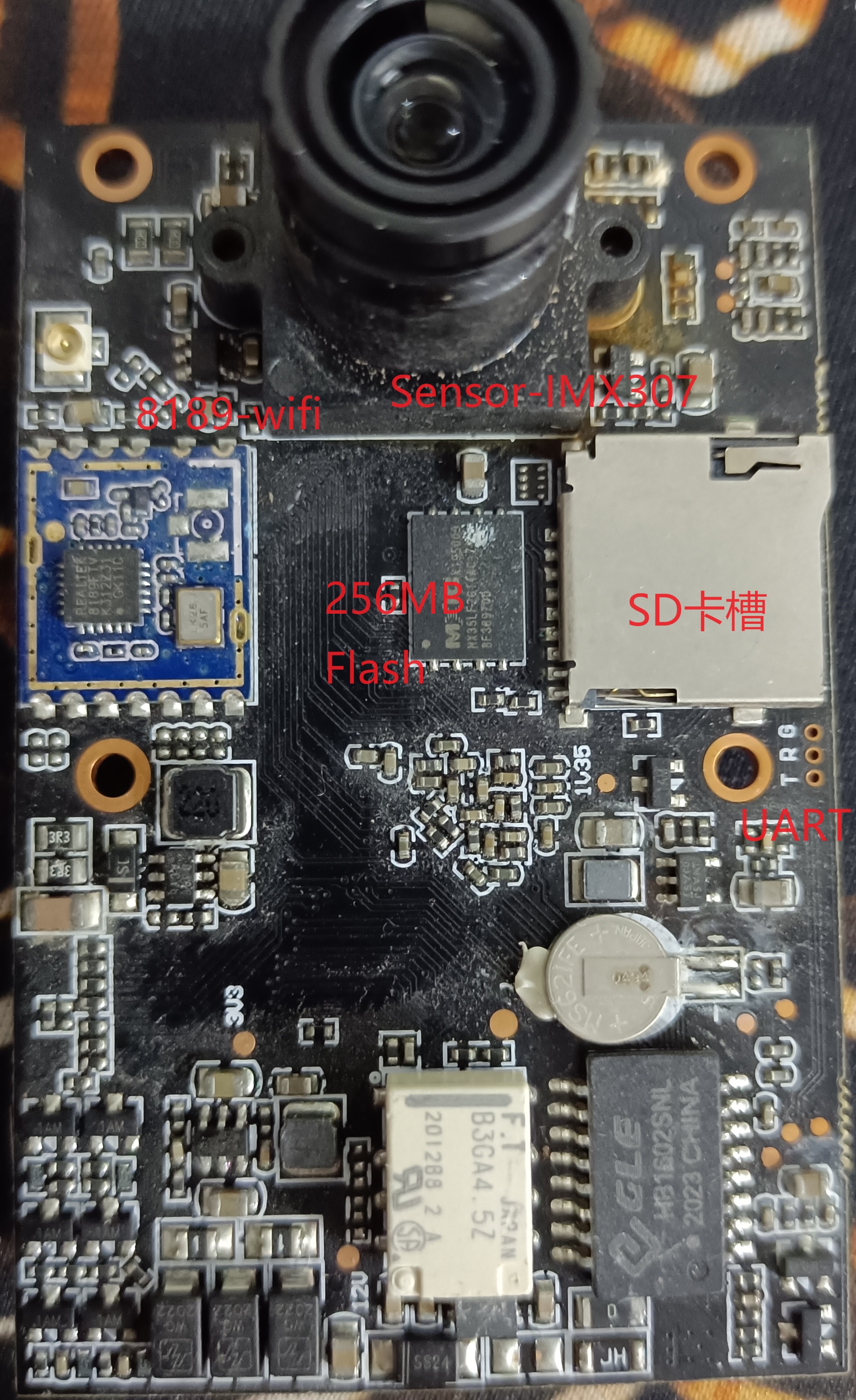

板子技术参数:
       CPU:Hi3516ev300, Cortex A7@900M
       RAM: in Chip DDR3L,  128MB (相比于dopi的3516ev200内存翻倍)
       Flash: 256M, SPI Nand Flash
   其他:
       Eth: 100M
       Micro SD
      USB 2.0 Host
      RS485、Audio接口
板子配置图:
CPU面
Sensor面
最近编辑记录 xichuangxue (2024-08-10 12:04:50)
