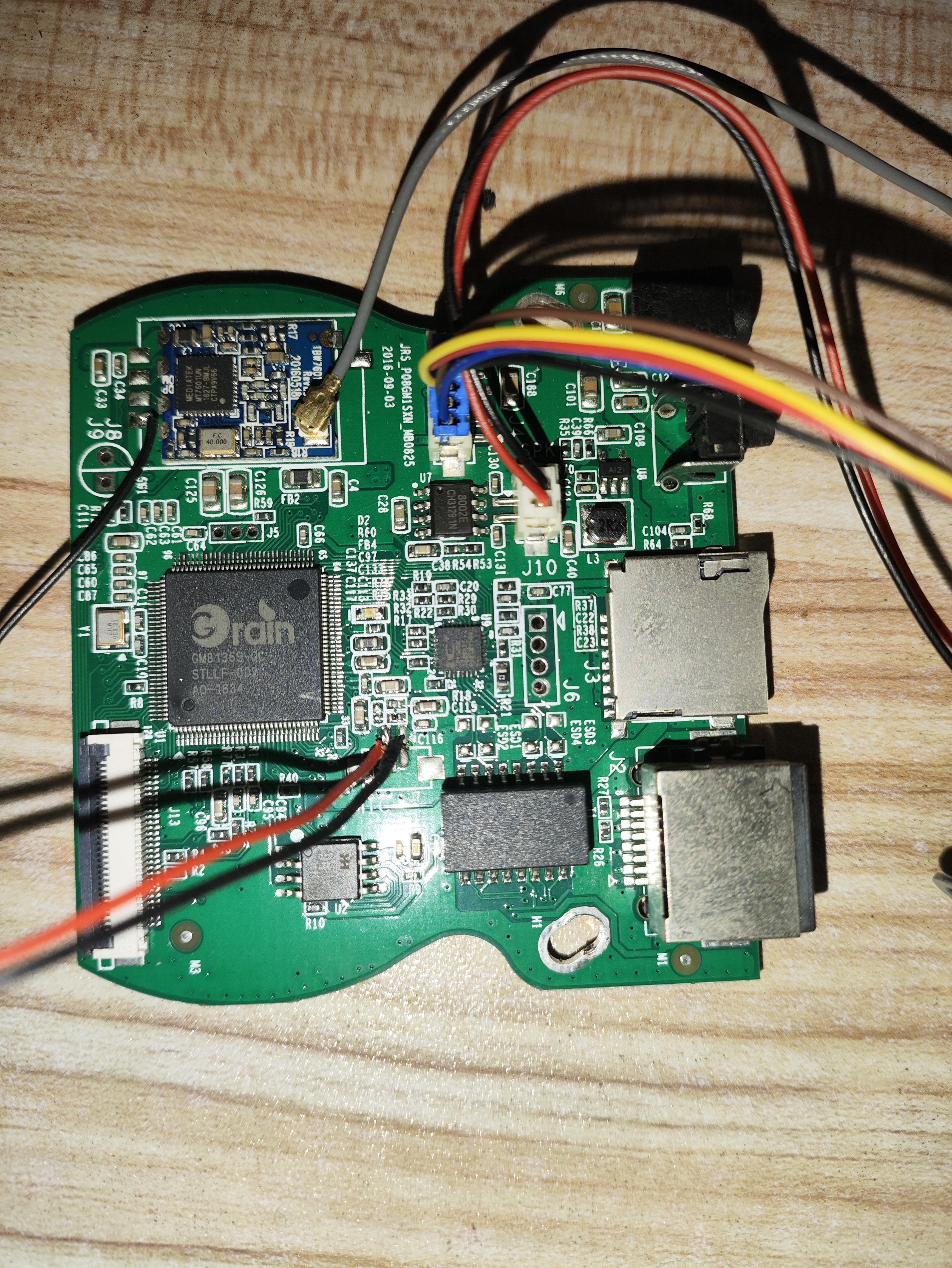

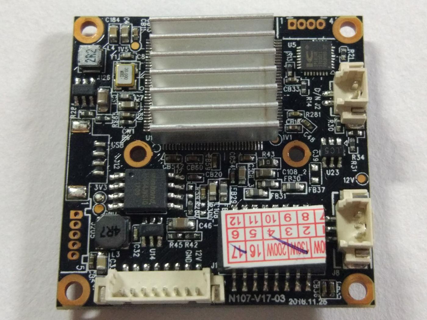

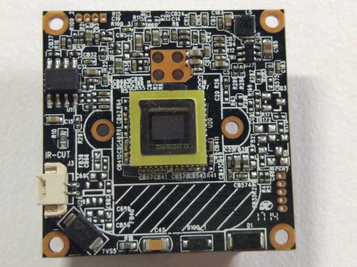

GM8135s入坑记录
参考链接1: GM8136S_GM8135S_Data_Sheet_V0.3.pdf 手册
参考链接2: gm8136s_lqfp128_evb_1v0.pdf 开发板原理图

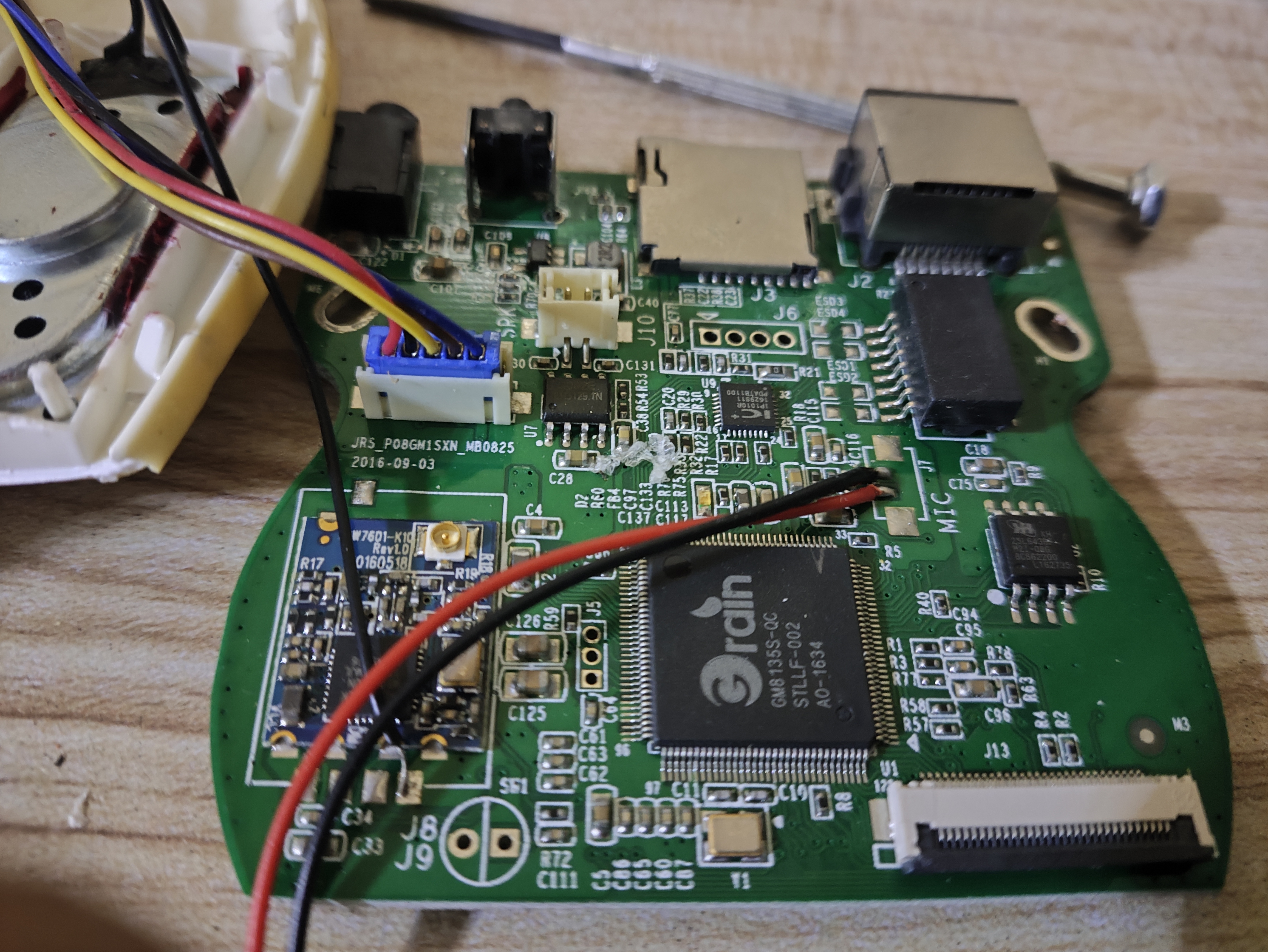

1. 第一步当然是去淘宝买摄像头: 捷高智源升迈GM8135S 1135 130万960P大拿平台百万高清网络模组 目前39元.
2. 焊上4pin串口端子,接上串口线.
3. 接上网线端子,接入局域网, 下载软件,测试出厂固件和镜头。
4. 下载GM8135s/GM8136s SDK(本站网友积分30以上可免费获取),编译下载.
5. 烧录自产固件,开始愉快的DIY。

已到货。

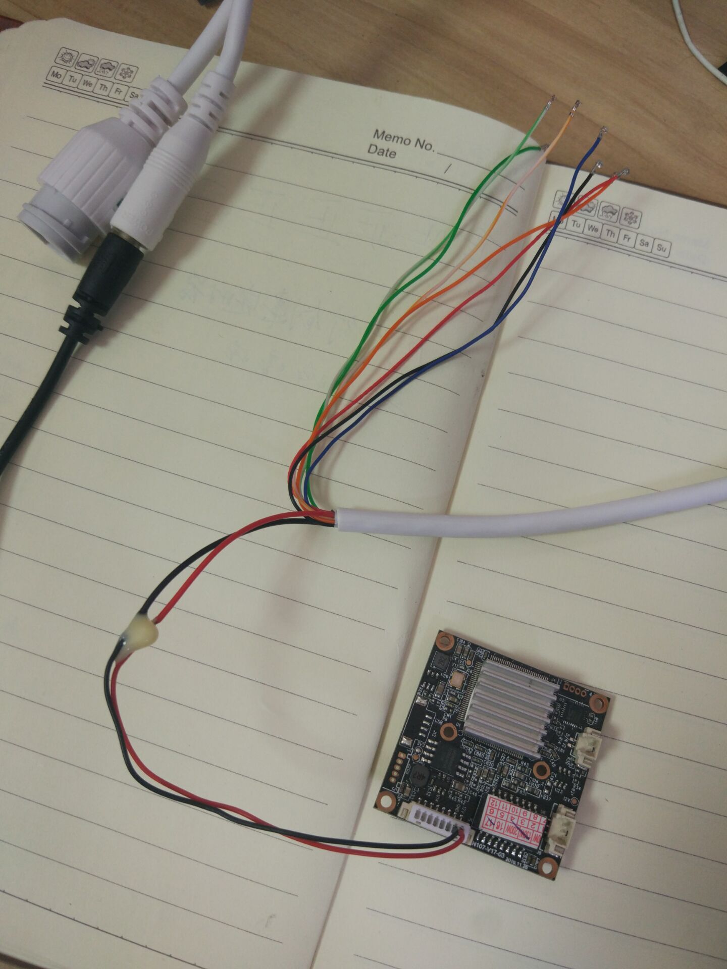

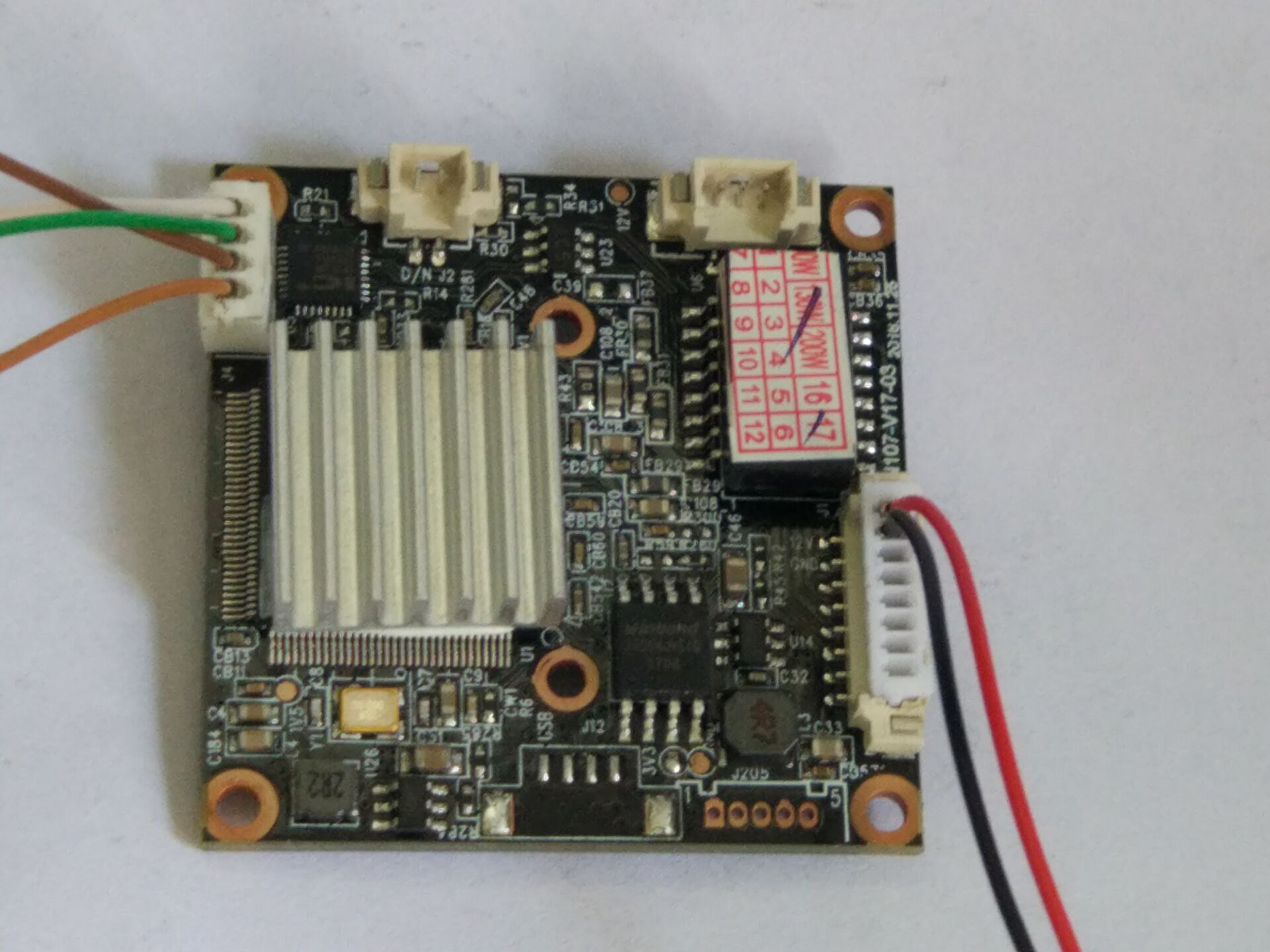

楼主 #3 2018-03-11 22:58:31
已发帖子: 9,439
Re: GM8135s入坑记录
发现配送的线(电源和地线)与端子不匹配, 根本插不进去, 算了,改天再折腾.
楼主 #4 2018-03-12 14:35:04
已发帖子: 9,439
Re: GM8135s入坑记录
终于把电源线给搞定了,
超级暖手宝,板子都是烫手的。
300mA@5V

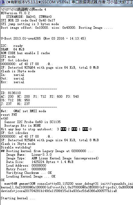

楼主 #5 2018-03-13 08:57:32
已发帖子: 9,439
Re: GM8135s入坑记录
\0\0?\0\0鴡鏋鴨\0声mode 4
NSVersion V1.0.2
   STXWAMODE: RAO=0, STMWA=0
SPI NOR ID code:0xef 0x40 0x17
SPI jump setting is 3 bytes mode
Boot image offset: 0x10000. size: 0x40000. Booting Image .....
U-Boot 2013.01-svn4265 (Nov 03 2016 - 14:13:45)
I2C:   ready
DRAM:  64 MiB
ROM CODE has enable I cache
SPI mode
SF: Got idcodes
00000000: ef 40 17 00    .@..
SF: Detected W25Q64 with page size 64 KiB, total 8 MiB
flash is 3byte mode
In:    serial
Out:   serial
Err:   serial
AC: 200  HC: 200  P1: 712  P2: 600  P3: 540
C6: 712  DR: 950
J: 237   H1: 237
Net:   GMAC set RMII mode
reset PHY
eth0
  Sensor I2C Probe 0x60 is SC1135
  Bootargs Rtc is NONE
Hit any key to stop autoboot:  3  2  1  0
SF: Got idcodes
flash is 3byte mode
Disable watchdog!
## Booting kernel from Legacy Image at 02000000 ...
   Image Name:   Linux-3.3.0
   Data Size:    1425224 Bytes = 1.4 MiB
   Load Address: 00008000
   Entry Point:  00008000
   Verifying Checksum ... OK
   Loading Kernel Image ... OK
OK

------ insmod /drivers/vcap0.ko vi_mode=0,1 ext_irq_src=1 --------
------ insmod /drivers/vcap300_isp.ko ch_id=0 range=1 --------
[ISP_INFO]: Found [GM_AE]
[ISP_INFO]: Found [GM_AWB]
[ISP_INFO]: Found [GM_AF]
[VCAP_INFO]: Register ISP Input Device
------ insmod /ipc/drv/favc_enc.ko config_path=/tmp h264e_max_b_frame=0 h264e_one_ref_buf=1 h264e_tight_buf=1 h264e_max_chn=2 h264e_max_width=1280 h264e_max_height=960 h264e_slice_offset=1 --------
FAVC Encoder v0.1.127.9, built @ Nov 18 2016 11:17:16 (GM8136)
[SC1135]set_exp=8 exp_line=24
------ insmod /ipc/drv/favc_rc.ko --------
H264 rate control(VG) version: 1.1.12[SC1135]set_exp=59 exp_line=177
.11, built @ Nov  9 2016 11:36:58
------ insmod /drivers/decoder.ko --------
[SC1135]set_exp=400 exp_line=1196
Decoder v1.0.3, built @ Mar 17 2015 14:12:14
------ insmod /drivers/sw_osg.ko --------
osg canvas is dynammic allocate mode
SWOSG ver 0.0.1
------ insmod /drivers/fscaler300.ko max_vch_num=3 max_minors=3 temp_width=0 temp_height=0 --------
SCALER version 141119, temp_width: 0, temp_height: 0
fscaler300_init_one [0] NCNB
------ insmod /drivers/osd_dispatch.ko --------
------ insmod /ipc/drv/codec.ko --------
------ insmod /ipc/drv/audio_drv.ko audio_ssp_num=0,1 audio_ssp_chan=1,1 bit_clock=400000,400000 sample_rate=8000,8000 audio_out_enable=1,0 --------
audio_init: audio driver is inserted, minor version: 0224_1619
Record(SSP:0): stream->dma_buffer = 1554000(ffdec000), size:800, dma_ch: 1
Playback(SSP:0): stream->dma_buffer = 1558000(ffde8000), size:800, dma_ch: 2
------ insmod /drivers/gs.ko reserved_ch_cnt=1 alloc_unit_size=65536 flow_mode=1 --------
gs.ko v1.5_fixed_timestamp_order Sep 15 2015 17:11:33
GS driver, log: level(0) category(0) bmp width(64)
------ insmod /drivers/loop_comm.ko --------
loop_comm.ko v0.5 Jan 13 2015 18:00:08
------ insmod /drivers/vpd_slave.ko config_path=/tmp vpslv_dbglevel=0 ddr0_sz=0 ddr1_sz=0 usr_func=0 usr_param=0 datain_minors=4 dataout_minors=8 --------
vpd_slave.ko v1.6_fixup_layout_rmmod Sep 14 2015 15:29:38
config_path="/tmp"
loopcomm slave init: Bus(101) getcp_bus(103) query_bs_bus(105) pack_membus(107)
Parsing CAP vg_info version: 0.3.7
vplib v2.0 Sep 14 2015 15:29:40
config_init v0.18 Sep 14 2015 15:29:48 /tmp/gmlib.cfg
; GM8136_1M(Tiny Memory) Product Configuration (Without LCD, MPEG4, Scaler Substream, Encode Switching)
[VERSION]
VERSION = 0.1
[GRAPH_TYPE]
; graph type: 1(DVR with display 3DI), 2(IPCAM)
graph_type = 2
[DISPLAY_GROUP]
; GROUP0 = lcd_vch0, lcd_vch1
; Display group method:
;   0(FRAME), 2(2FRAME), 3(2FRAME_2FRAME), 4(FRAME_FRAME)
GROUP0 = 0
METHOD0 = 0
[BITRATE]
min_compressed_ratio = 30
max_bitrate = 8M/10240K, 3M/8192K, 2M/4096K, 720P/4096K, D1/1024K, CIF/512K
[PLAYBACK]
; CONFIG1 = resolution_keywords/channels/total_fps/ddr_channel, ...
; default resolution keywords: 8M, 5M, 4M, 3M, 2M, 1.3M, 1M, nHD, 1080P, 720P, D1, VGA, CIF, QCIF
[PLAYBACK_3DI]
[ENCODE_STREAMS]
CONFIG1 = 1.3M/1/30/0, D1/1/30/0
[ENCODE_CAPTURE]
[ENCODE_SCALER]
; CONFIG1 = resolution keywords = channels/total_fps/ddr_channel, ...
;CONFIG1 = CIF/1/30/0
[ENCODE_DIDN]
[RAW_OUT]
; CONFIG1 = channels/total_fps/ddr_channel, ...
[LDC_OUT]
[AUDIO]
; CONFIG1 = audio_keyword/channels/sample_rate/stereo/bits/ddr_vch
CONFIG1 = au_grab/1/16K/mono/16/0, au_render/1/16K/mono/16/0
max_frame_samples = 2048
grab_buffer_time = 768
render_buffer_time = 768
[BUFFER_DISPLAY]
; Display count lcd_vch/count/ddr_channel, lcd_vch/count/ddr_channel, ...
display_count = 0/0/0
; Playback 3DI input buffer count per channel
playback_3di_input_count = 0
; Playback scaler input buffer count per channel
playback_scaler_input_count = 0
[BUFFER_BITSTREAM]
; Playback bitstream data buffer: time/ddr_vch
datain_buffer_time = 0/0
; Record bitstream data buffer: time/ddr_vch
dataout_buffer_time = 231/0
[BUFFER_CAPTURE]
; Encode capture buffer three slop: fps/count, fps/count, fps/count
CONFIG2 = 1.3M/30/3, 1.3M/15/3, 1.3M/5/2
CONFIG3 = D1/30/3, D1/15/3, D1/5/2
capture_max_fps = 30
[BUFFER_ENCODE_DIDN]
; Encode substream scaler out buffer time
encode_didn_out_buffer_count = 2
[BUFFER_SUBSTREAM]
encode_scaler_out_buffer_count = 0
[BUFFER_RAW]
raw_out_buffer_count = 0
[BUFFER_LDC]
ldc_out_buffer_count = 0
[ENCODE_MOTION]
; Enable motion data under specified resolution by "motion_resolution = D1, CIF..."
; motion_resolution = CIF
[SNAPSHOT]
yuv_max_width = 1
yuv_max_height = 1
max_bitstream_size = 1
[RESERVED_BUFFER]
; Reserved buffer ratio for seamless switching usage, such as 4CH 720P->4CH 1080P without any stop
; To reduce memory usage, set reserved_ratio = 0
reserved_ratio = 0
No support encode motion data information
   8M  3840x2160  max_frame: 3732480  average:  43690  motion:      0
   7M  3264x2176  max_frame: 3196108  average: 118374  motion:      0
   6M  3072x2048  max_frame: 2831155  average: 104857  motion:      0
   5M  2592x1952  max_frame: 2276812  average:  84326  motion:      0
   4M  2304x1728  max_frame: 1791590  average:  66355  motion:      0
   3M  2048x1536  max_frame: 1415577  average:  34952  motion:      0
1080P  1920x1088  max_frame:  940032  average:  17476  motion:      0
 1.3M  1280x1024  max_frame:  589824  average:  21845  motion:      0
 1.2M  1280x 960  max_frame:  552960  average:  20480  motion:      0
1080I  1920x 544  max_frame:  470016  average:  17408  motion:      0
   1M  1280x 800  max_frame:  460800  average:  17066  motion:      0
 720P  1280x 720  max_frame:  414720  average:  17476  motion:      0
 960H   960x 576  max_frame:  248832  average:   9216  motion:      0
 SVGA   800x 608  max_frame:  218880  average:   8106  motion:      0
 720I  1280x 368  max_frame:  211968  average:   7850  motion:      0
   D1   720x 576  max_frame:  186624  average:   4369  motion:      0
  VGA   640x 480  max_frame:  138240  average:   5120  motion:      0
  nHD   640x 368  max_frame:  105984  average:   3925  motion:      0
 2CIF   368x 608  max_frame:  100684  average:   3729  motion:      0
  HD1   720x 288  max_frame:   93312  average:   3456  motion:      0
  CIF   368x 288  max_frame:   47692  average:   2184  motion:      0
 QCIF   176x 144  max_frame:   20480  average:   2048  motion:      0
  disp0_in DDR0 0x0, method(0)
    (0KB x 1 + 0KB x 0)  x 0
    ==> 0KB (ddr0)
  enc_cap_out DDR0 1280x1024 1CH fps(30) factor(100)
           total_fps(30) aver(1CH/30fps/3)
  enc_cap_out DDR0 720x576 1CH fps(30) factor(100)
    2560KB x 3
    810KB x 3
    ==> 10122KB (ddr0)
  enc_out DDR0 1280x1024 1CH fps(30) time(33) aver_sz(21845) max_sz(589824) count(5)
  enc_out DDR0 720x576 1CH fps(30) time(33) aver_sz(4369) max_sz(186624) count(5)
    1734KB x 1 (win=576KB x2 aver=21KB x5)
    552KB x 1 (win=182KB x2 aver=4KB x5)
    ==> 2286KB (ddr0)
  enc_didn_out DDR0 1280x1024 1CH decuple(20)
  enc_didn_out DDR0 720x576 1CH decuple(20)
    2560KB x 2
    810KB x 2
    ==> 6748KB (ddr0)
  au_grab_out DDR0 1CH 16K tracks(1) bits(16) samples(2048) latency(768) count(6)
    8KB x 6
    ==> 60KB (ddr0)
  au_render_in DDR0 1CH 16K tracks(1) bits(16) samples(2048) latency(768) count(6)
    4KB x 6
    ==> 60KB (ddr0)
  Reserved buffer ratio=0
  DDR0 size=19276KB
#### Capture Count ####
 RES/FPS  1 2 3 4 5 6 7 8 9 10 11 12 13 14 15 16 17 18 19 20 21 22 23 24 25 26 27 28 29 30 40 45 50 55 60
3840x2160 0 0 0 0 0 0 0 0 0  0  0  0  0  0  0  0  0  0  0  0  0  0  0  0  0  0  0  0  0  0  0  0  0  0  0
3264x2176 0 0 0 0 0 0 0 0 0  0  0  0  0  0  0  0  0  0  0  0  0  0  0  0  0  0  0  0  0  0  0  0  0  0  0
3072x2048 0 0 0 0 0 0 0 0 0  0  0  0  0  0  0  0  0  0  0  0  0  0  0  0  0  0  0  0  0  0  0  0  0  0  0
2592x1952 0 0 0 0 0 0 0 0 0  0  0  0  0  0  0  0  0  0  0  0  0  0  0  0  0  0  0  0  0  0  0  0  0  0  0
2304x1728 0 0 0 0 0 0 0 0 0  0  0  0  0  0  0  0  0  0  0  0  0  0  0  0  0  0  0  0  0  0  0  0  0  0  0
2048x1536 0 0 0 0 0 0 0 0 0  0  0  0  0  0  1  1  1  1  1  1  1  1  1  1  1  1  1  1  1  1  1  1  1  1  1
1920x1088 1 1 1 1 1 1 1 1 1  1  1  1  1  1  1  1  1  1  1  1  1  1  1  1  1  1  1  1  1  1  1  1  1  1  1
1280x1024 2 2 2 2 2 2 2 2 2  2  2  2  2  2  3  3  3  3  3  3  3  3  3  3  3  3  3  3  3  3  3  3  3  3  3
1280x 960 2 2 2 2 2 2 2 2 2  2  2  2  2  2  3  3  3  3  3  3  3  3  3  3  3  3  3  3  3  3  3  3  3  3  3
1920x 544 2 2 2 2 2 2 2 2 2  2  2  2  2  2  3  3  3  3  3  3  3  3  3  3  3  3  3  3  3  3  3  3  3  3  3
1280x 800 2 2 2 2 2 2 2 2 2  2  2  2  2  2  3  3  3  3  3  3  3  3  3  3  3  3  3  3  3  3  3  3  3  3  3
1280x 720 2 2 2 2 2 2 2 2 2  2  2  2  2  2  3  3  3  3  3  3  3  3  3  3  3  3  3  3  3  3  3  3  3  3  3
 960x 576 2 2 2 2 2 2 2 2 2  2  2  2  2  2  3  3  3  3  3  3  3  3  3  3  3  3  3  3  3  3  3  3  3  3  3
 800x 608 2 2 2 2 2 2 2 2 2  2  2  2  2  2  3  3  3  3  3  3  3  3  3  3  3  3  3  3  3  3  3  3  3  3  3
1280x 368 2 2 2 2 2 2 2 2 2  2  2  2  2  2  3  3  3  3  3  3  3  3  3  3  3  3  3  3  3  3  3  3  3  3  3
 720x 576 2 2 2 2 2 2 2 2 2  2  2  2  2  2  3  3  3  3  3  3  3  3  3  3  3  3  3  3  3  3  3  3  3  3  3
 640x 480 2 2 2 2 2 2 2 2 2  2  2  2  2  2  3  3  3  3  3  3  3  3  3  3  3  3  3  3  3  3  3  3  3  3  3
 640x 368 2 2 2 2 2 2 2 2 2  2  2  2  2  2  3  3  3  3  3  3  3  3  3  3  3  3  3  3  3  3  3  3  3  3  3
 368x 608 2 2 2 2 2 2 2 2 2  2  2  2  2  2  3  3  3  3  3  3  3  3  3  3  3  3  3  3  3  3  3  3  3  3  3
 720x 288 2 2 2 2 2 2 2 2 2  2  2  2  2  2  3  3  3  3  3  3  3  3  3  3  3  3  3  3  3  3  3  3  3  3  3
 368x 288 2 2 2 2 2 2 2 2 2  2  2  2  2  2  3  3  3  3  3  3  3  3  3  3  3  3  3  3  3  3  3  3  3  3  3
 176x 144 2 2 2 2 2 2 2 2 2  2  2  2  2  2  3  3  3  3  3  3  3  3  3  3  3  3  3  3  3  3  3  3  3  3  3
bufferSea_ddr0     19276 KB + 0 KB(reserved)
                   (cacheable)
enc_cap_out 10122 KB (DDR0)
                  fill enc_cap_out pattern 0x10801080
                  DDR0 pool free size 9154KB.
 enc_bs_out  2286 KB (DDR0)
                  DDR0 pool free size 6868KB.
enc_3di_out  6748 KB (DDR0)
                  DDR0 pool free size 120KB.
au_grab_out    60 KB (DDR0)
                  DDR0 pool free size 60KB.
au_render_in    60 KB (DDR0)
                  DDR0 pool free size 0KB.
datain v0.2 Sep 14 2015 15:29:47
dataout v0.6 Sep 14 2015 15:29:52
osd_mg_database_init......osd_type:0
osd_mg_database_init......osd_type:1
osd_mg_database_init......osd_type:2
usr_decode v0.1 Sep 14 2015 15:29:59
usr_snapshot v0.18 Sep 14 2015 15:29:59 (1x1, 0KB)
usr_getraw v0.5 Sep 14 2015 15:30:00
usr_cap_source v0.5 Sep 14 2015 15:30:00
usr_osg v1.9 Sep 14 2015 15:30:01
usr_osg: (ch_table) 4 ,-1 ,
usr_process v0.1 Sep 14 2015 15:29:56
------ insmod /drivers/vpd_master.ko vpd_dbglevel=0 gmlib_dbglevel=0 --------
videograph ioctl v0.44
vpd_master.ko v1.2_fixup_rmmod Sep 14 2015 15:29:32
vpd_master: chipnr=0.
loopcomm master init: pack_membus(8106)
Slave 0:1 is ready(1).
vpslv set vpslv_dbglevel=0
------ insmod /drivers/gd25q.ko --------
gd25q Device Driver OK
Frammap: 1207 pages in DDR0 are freed.
Set EM debug level(0) (0:quiet 1:get/put 2:property 3:semaphore)
Set GraphService debug level(0). (0 for error, 1 for flow, 2 for detail.)
Set MemoryService debug level(0).
Set datain debug level(0)
Set dataout debug level(0)
Set VPD debug level(0).
Debug Level:0
             Hello Server World @1970-01-01.00:00:10!!
<log_0> [j_schedule.c:80]:init sche_thread:0x30e1a0
[j_schedule.c:   67] start sche_thread:0x30e1a0 pid:204 ppid:52
<log_0> [j_event.c:437]:new event loop:0x30e280
<log_0> [j_schedule.c:195]:new sched:0x30e140
[ctrl/system_main.cpp:  117] init support str_dev_type:base str_platform:danale ...
[-DBG-] [ctrl/system_ctrl.c:  522] systemType:secure=1 sensor=15 cpufreq=715
[-DBG-] [conf/jconfig.cpp: 4999] config init
[ctrl/system_main.cpp:  126] init JCPCMD...
[jcp/jcpService.cpp:   60] success create socket (socket:8)
I am recving: ethcfg -act list
[ctrl/system_main.cpp:  130] init Encode...
[-ENC-] [encode/system/encode_system.c:  111] --- gstVencSystem:[8]
[-ENC-] [encode/isp/encode_isp.c: 1186] --- dwChipId:0x8136  dwDriverVer:0x10403 dwInputInfVer:0x10000 dwAlgInfVer:0x10000
[-DBG-] [src/pthread_manage.cpp:   92] Init pthreadManage...
[src/pthread_manage.cpp:   74] pthread_info [capture_audio_thread] ppid:222 pid:203
[-DBG-] [src/pthread_manage.cpp:   75] thread begin = capture_audio_thread, pid = 222
[-ENC-] [encode/audio/encode_captureaudio.c:  298] --- Now audio_process is start
[src/pthread_manage.cpp:   74] pthread_info [play_audio_process] ppid:223 pid:203
[-DBG-] [src/pthread_manage.cpp:   75] thread begin = play_audio_process, pid = 223
[-ENC-] [encode/audio/encode_playaudio.c:  329] --- Now play_audio_process is start
[-ENC-] [encode/encode/encode_encode.c: 1084] --- gm_system framerate:25
[-ENC-] [encode/encode/encode_encode.c: 1085] --- gm_system width:1280
[-ENC-] [encode/encode/encode_encode.c: 1086] --- gm_system height:960
[-ENC-] [encode/stream/encode_stream.c:   62] --- encode_stream_init is OK
[-ENC-] [encode/osd/encode_osd.c:  458] --- dwText:0
[-ENC-] [encode/osd/encode_osd.c:  478] --- Font register Now
[-ENC-] [encode/osd/encode_osd.c:  458] --- dwText:1
[-ENC-] [encode/osd/encode_osd.c:  458] --- dwText:2
[-ENC-] [encode/osd/encode_osd.c:  458] --- dwText:3
[-ENC-] [encode/osd/encode_osd.c:  458] --- dwText:4

把串口线焊上,电脑插入usb转ttl线,串口输出正常了.
从输出的日志来看,官网是这个了: http://www.cnjabsco.com/
