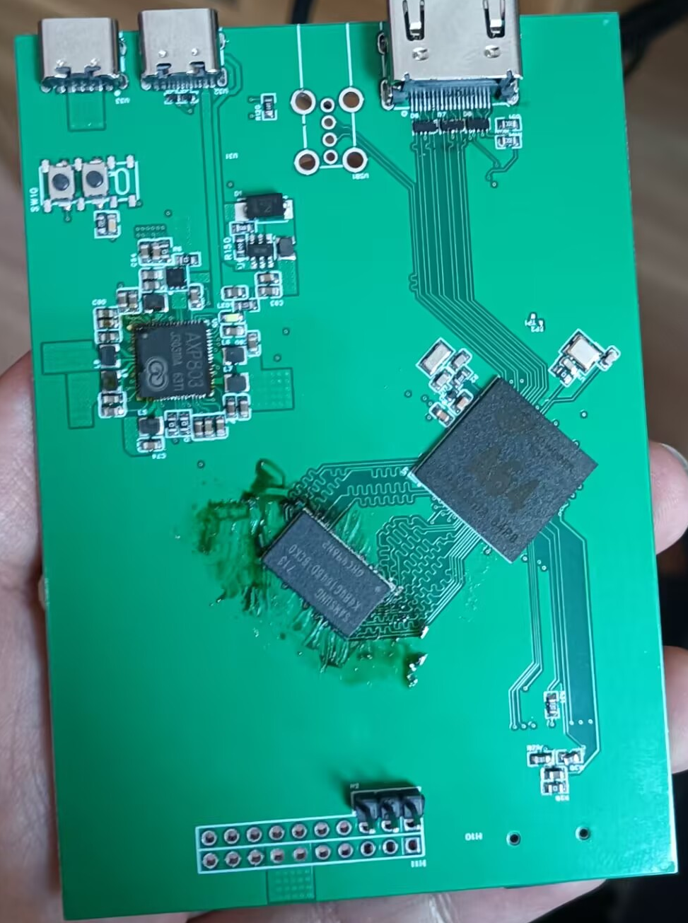

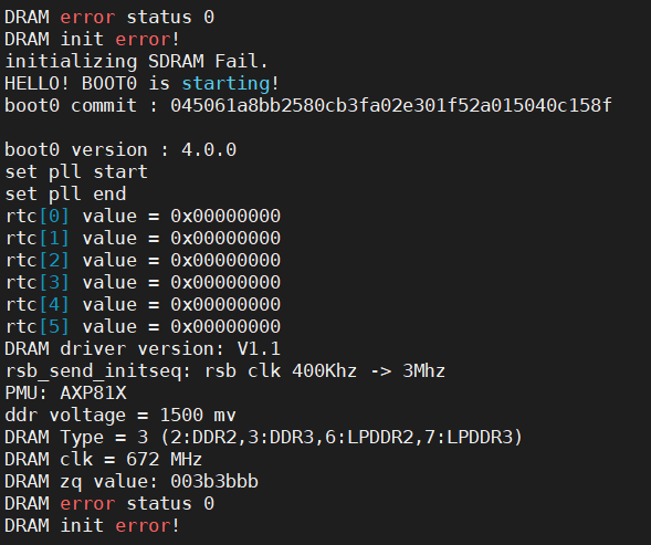

全志A64报错 DRAM error status 0 DRAM init error!
实在不行了,求助一下各位大佬。
自己画的板子,全志A64 原理图是抄官方的  DDR是K4B4G1646D-BCK0。然后Linux系统是用Orange Pi Win Plus提供的。测了一下电源,各个部分都是正常的。
报错
板子

Re: 全志A64报错 DRAM error status 0 DRAM init error!
这个错,十有八九就是ddr或cpu没焊好
