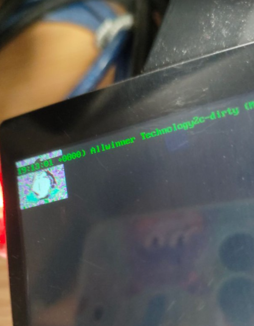

V3S驱动RGB屏幕,颜色显示不正常
我最近在搞全志V3S的LCD屏幕,这是一块ST7701S的RGB竖屏。
通过模拟9位SPI初始化它了,目前有显示了,不过颜色不正常。(正常字体应该是白色的,小企鹅的脚掌是黄色的)
请教一下这种情况有可能是什么原因造成的?
uboot的配置信息是这样,修改了很多次都是这样的效果:
CONFIG_VIDEO_LCD_MODE="x:480,y:800,depth:18,pclk_khz:28000,le:40,ri:20,up:50,lo:20,hs:8,vs:8,sync:3,vmode:0"
