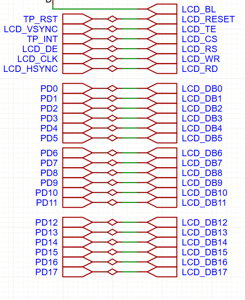

T113 驱动ili9342 8080屏,rgb565 16位模式下正常显示。
但同样的屏以rgb666 18位模式驱动时,显示白屏。貌似初始化都没成功。但是所有到的引脚是有信号输出的。
硬件是RGB666连线。原理图如下
用到的设备树是

请问驱动18位时还需要设置或修改哪些配置吗?
