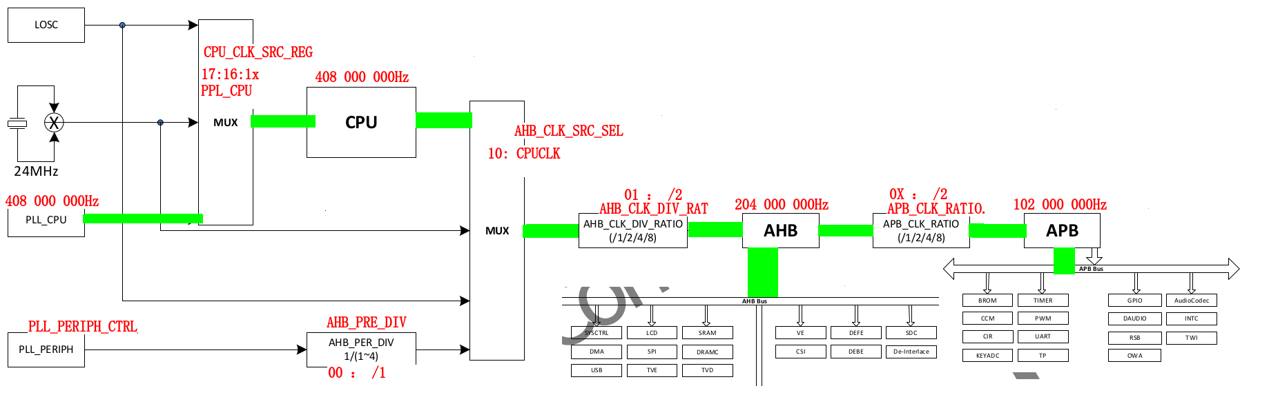

分享一个主频配置图

这是 f1c100s 吧?

多谢楼主
其实我一直想知道F1C100S,SDRAM最大频率是不是200M,CPU主频是不是最高408M,AHB最高频率是不是204M,APB是不是102M
手册都没写能稳定支持的最大的频率

这个可以有啊,大神你研究了多久?
